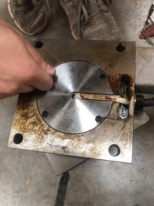

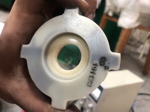

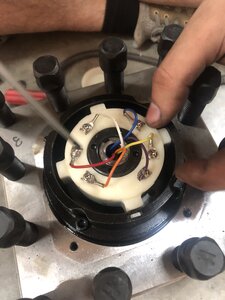

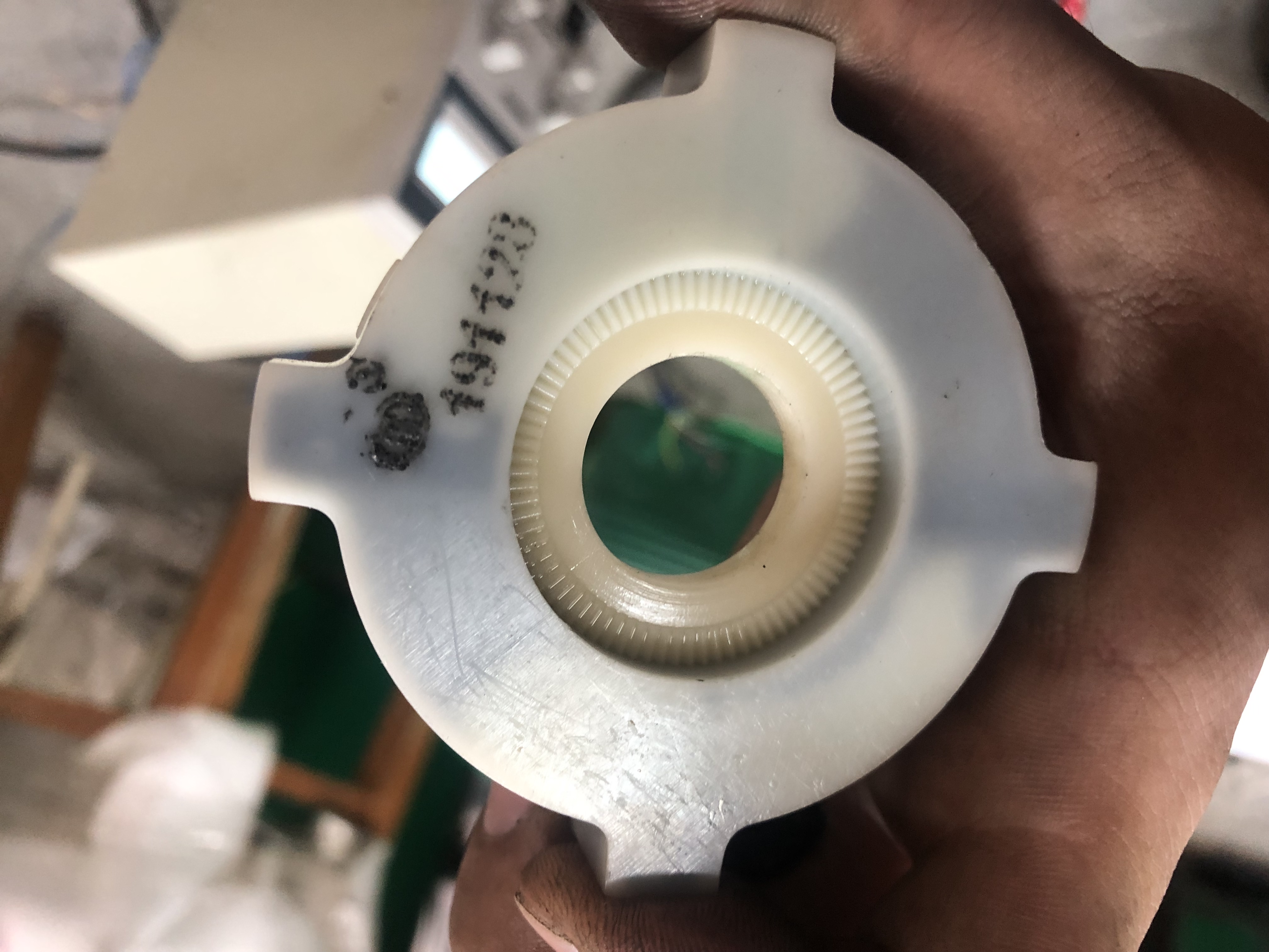

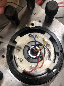

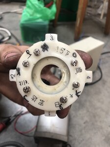

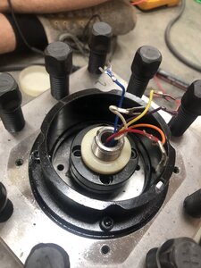

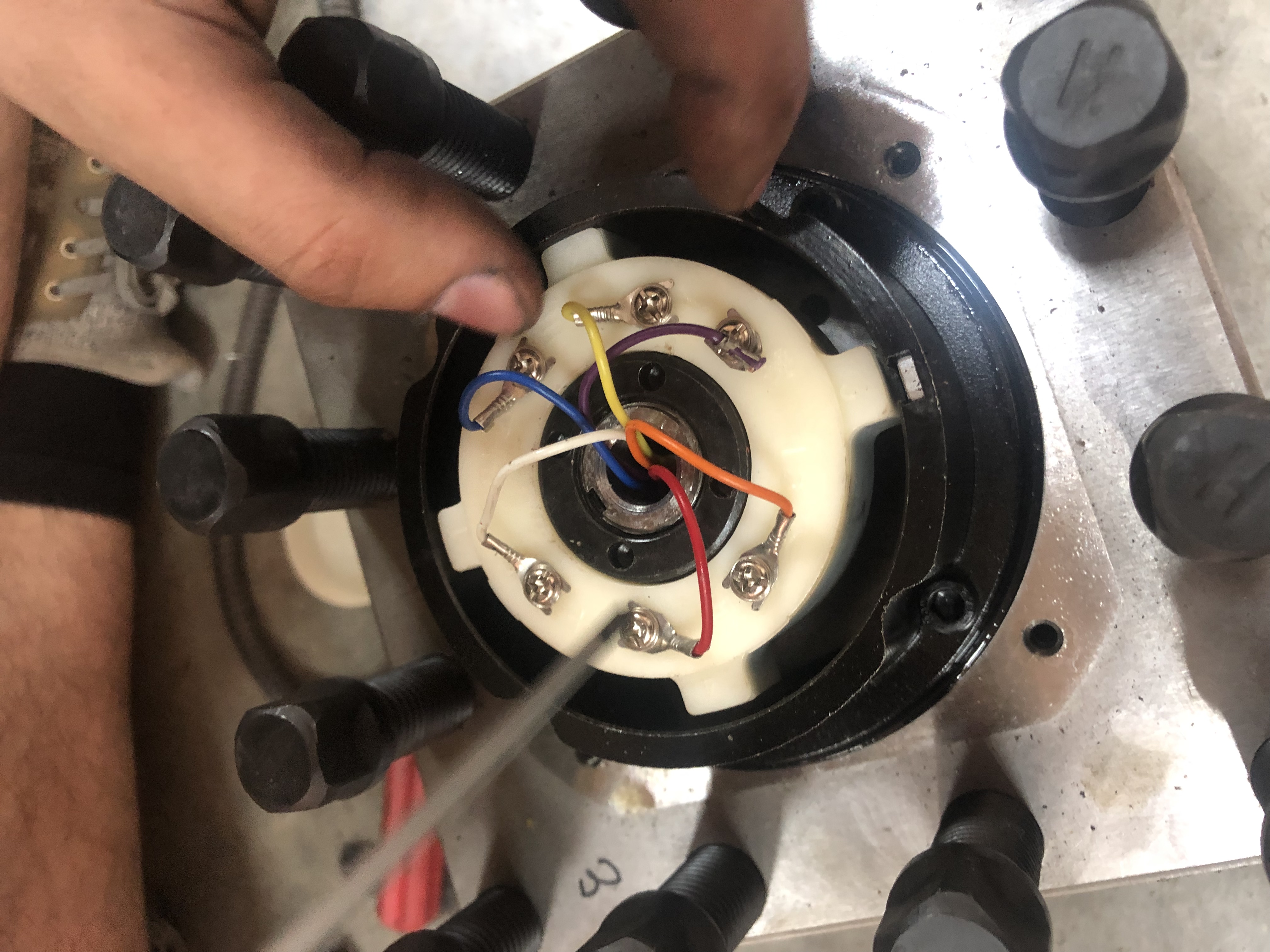

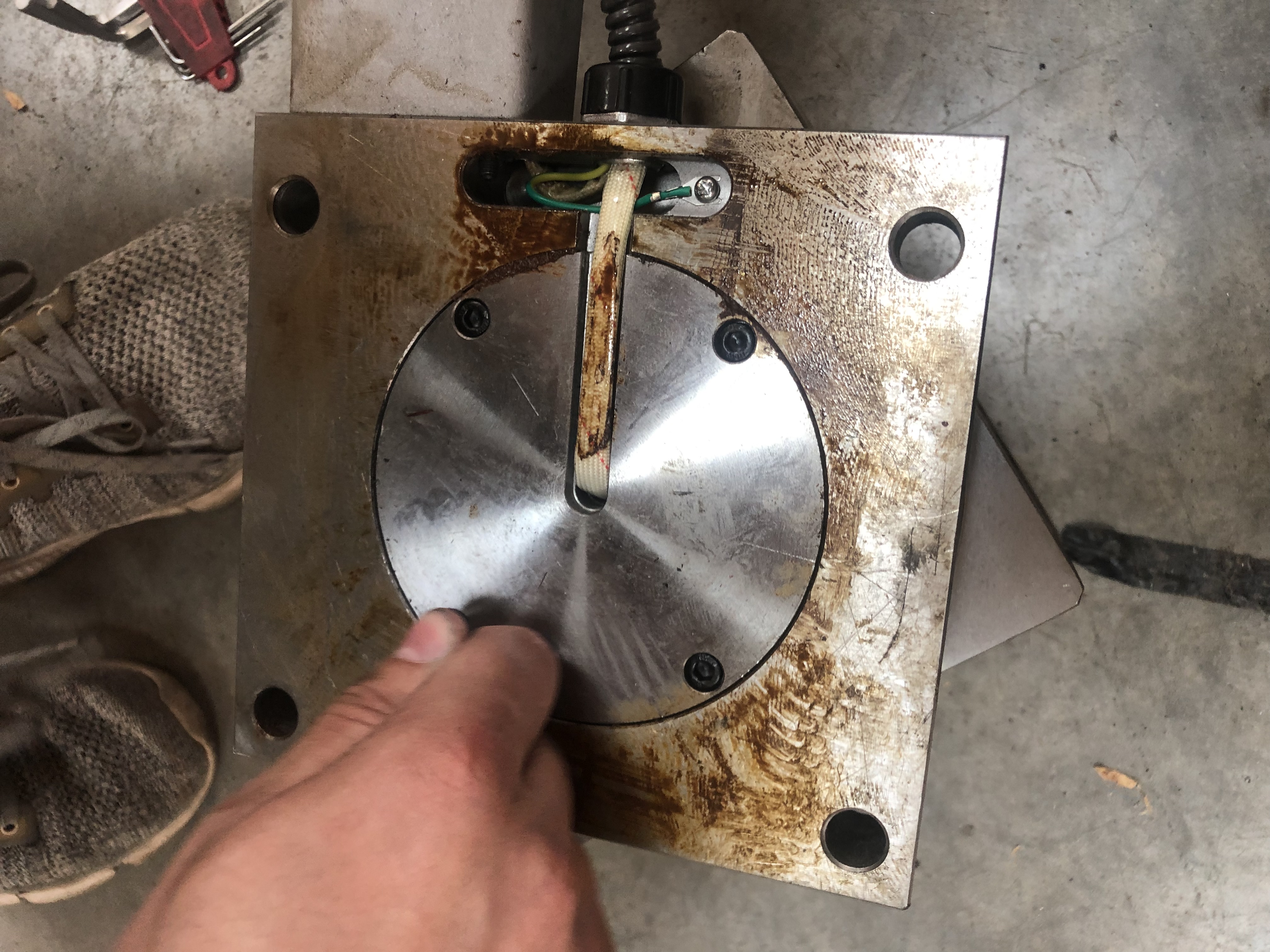

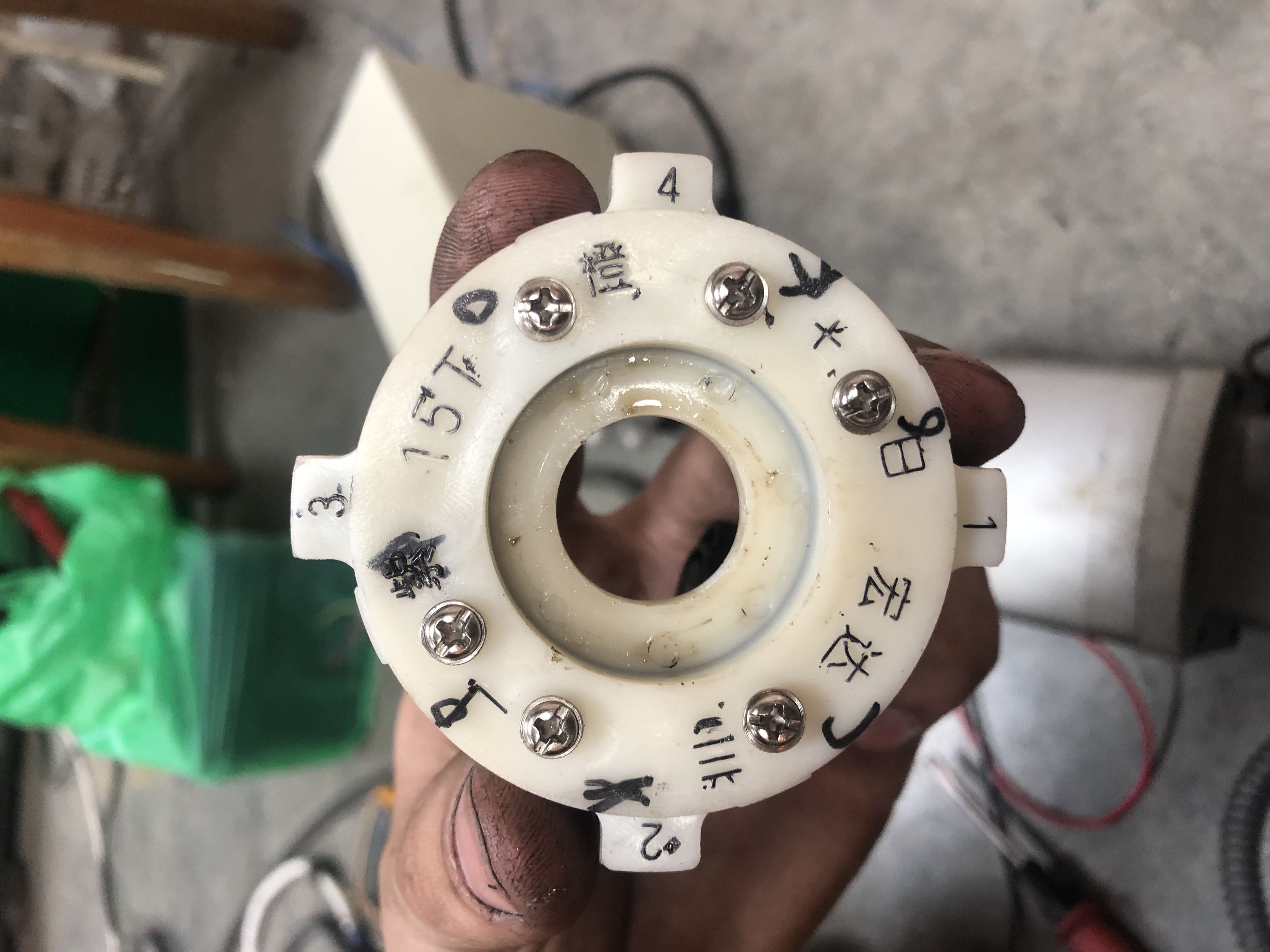

Рамиль Сафиуллин писал(а): ↑ даже голову пытались разобрать, чтобы понять что там внутри..
И что там внутри (тоже интересно) фото не делали?

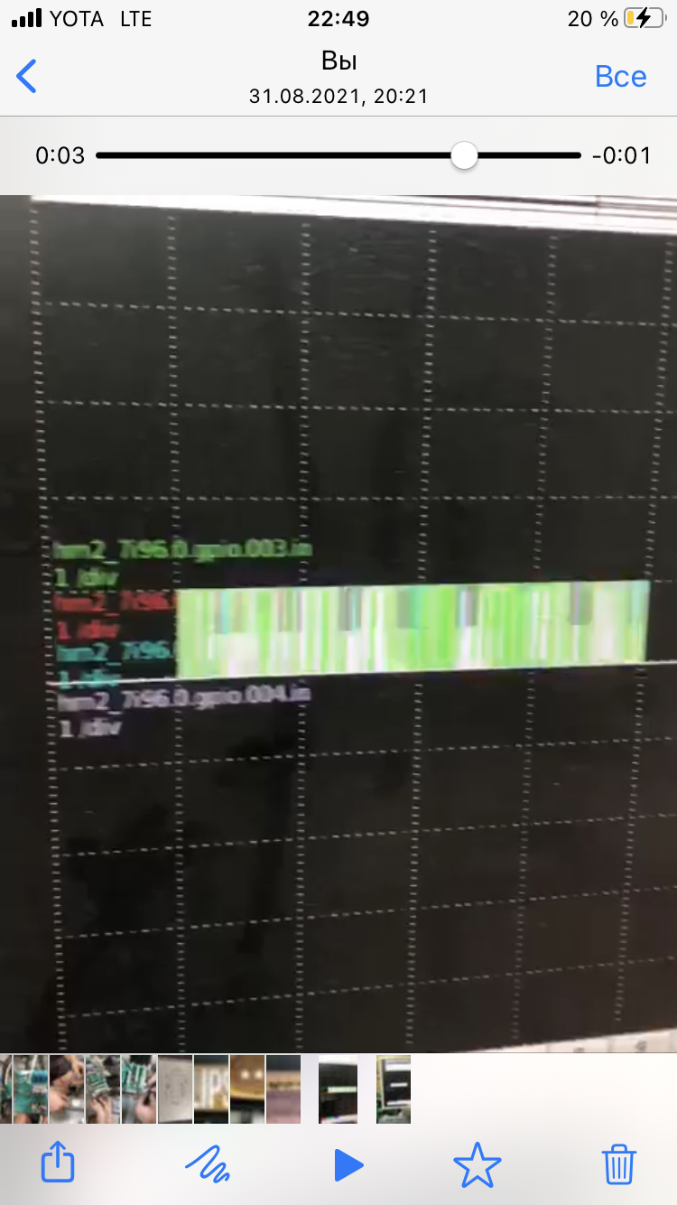

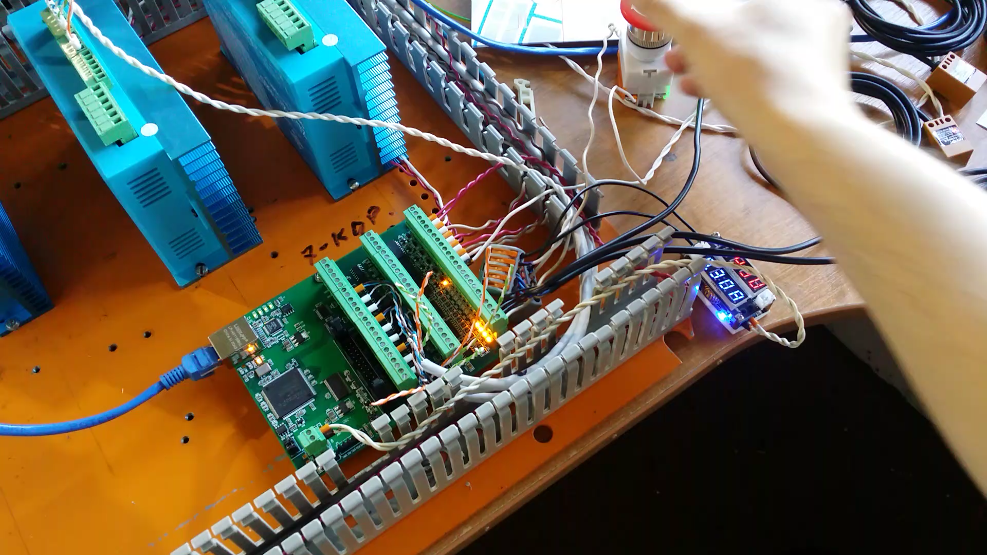

Сообщение Рамиль Сафиуллин »
Вот что.. сегодня выяснили что лишние сигналы это наводки, сигнальные кабеля идут вместе с силовыми в одной гофре, пробовали делить общий плюс а также все кабеля по отдельности пустили (силовые и сигнальные)
Все равно есть какие то помехи
46567307-011E-488A-BB8F-5CFC566F46E8.jpeg (2330 просмотров) <a class='original' href='./download/file.php?id=197759&mode=view' target=_blank>Загрузить оригинал (3.14 МБ)</a>
87175480-9C68-4689-A995-7B2D5DE1A637.jpeg (2330 просмотров) <a class='original' href='./download/file.php?id=197760&mode=view' target=_blank>Загрузить оригинал (2.59 МБ)</a>
AF8D9AE1-C971-4BF3-8014-861096E5AA53.jpeg (2330 просмотров) <a class='original' href='./download/file.php?id=197761&mode=view' target=_blank>Загрузить оригинал (2.41 МБ)</a>
AA5ACD34-130E-4C11-8164-59B2C8FC2633.jpeg (2330 просмотров) <a class='original' href='./download/file.php?id=197762&mode=view' target=_blank>Загрузить оригинал (2.66 МБ)</a>
A4E2355D-233F-4245-871B-4E8B2D7711C6.jpeg (2330 просмотров) <a class='original' href='./download/file.php?id=197763&mode=view' target=_blank>Загрузить оригинал (2.22 МБ)</a>
CDC14CC3-5FA3-47A4-9252-32021F960AA8.jpeg (2330 просмотров) <a class='original' href='./download/file.php?id=197764&mode=view' target=_blank>Загрузить оригинал (2.08 МБ)</a>

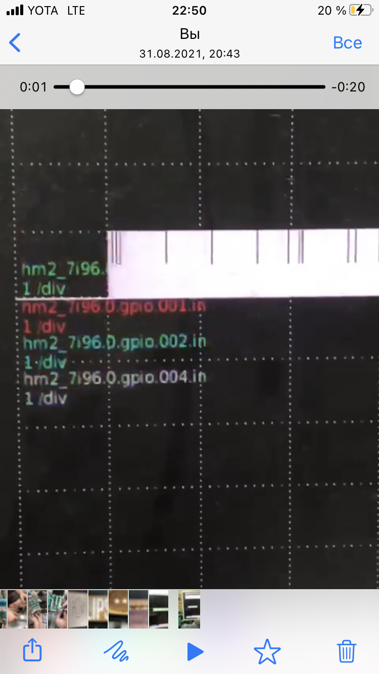

К вечеру уже голова толком не соображала, дальше не смогли ничего сделать.
Фотки получились не очень.. но сигнал где больше зелёного, он более “грязный”
Сначала после разделения проводов (2329 просмотров) <a class='original' href='./download/file.php?id=197766&mode=view' target=_blank>Загрузить оригинал (1.59 МБ)</a>
До разделения (2329 просмотров) <a class='original' href='./download/file.php?id=197767&mode=view' target=_blank>Загрузить оригинал (1.86 МБ)</a>
До разделения
Последний раз редактировалось Рамиль Сафиуллин 01 сен 2021, 04:55, всего редактировалось 1 раз.

Так и не понял, что за датчики там стоят.....на фото виден (наверное магнит), т.е. получаются датчики холла, но у них питание 5в.....если индуктивные, то вообще не понятно как они работают в металлическом корпусе или он пластиковый?
По картинкам с HAL-скоп, вообще не понятно откуда там помехи или это не он?)

на хал сколе, мы включаем питание 380 и появляются эту шумы,
датчик в пластмассовом корпусе, магнит вроде да.
tokarka63 писал(а): ↑ т.е. получаются датчики холла, но у них питание 5в.....если индуктивные
не знаю,разбираемся еще.

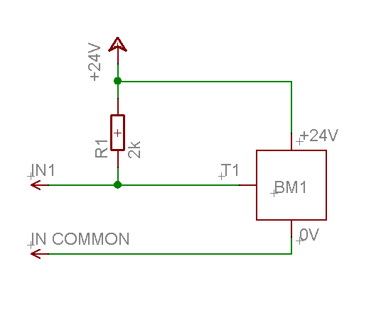

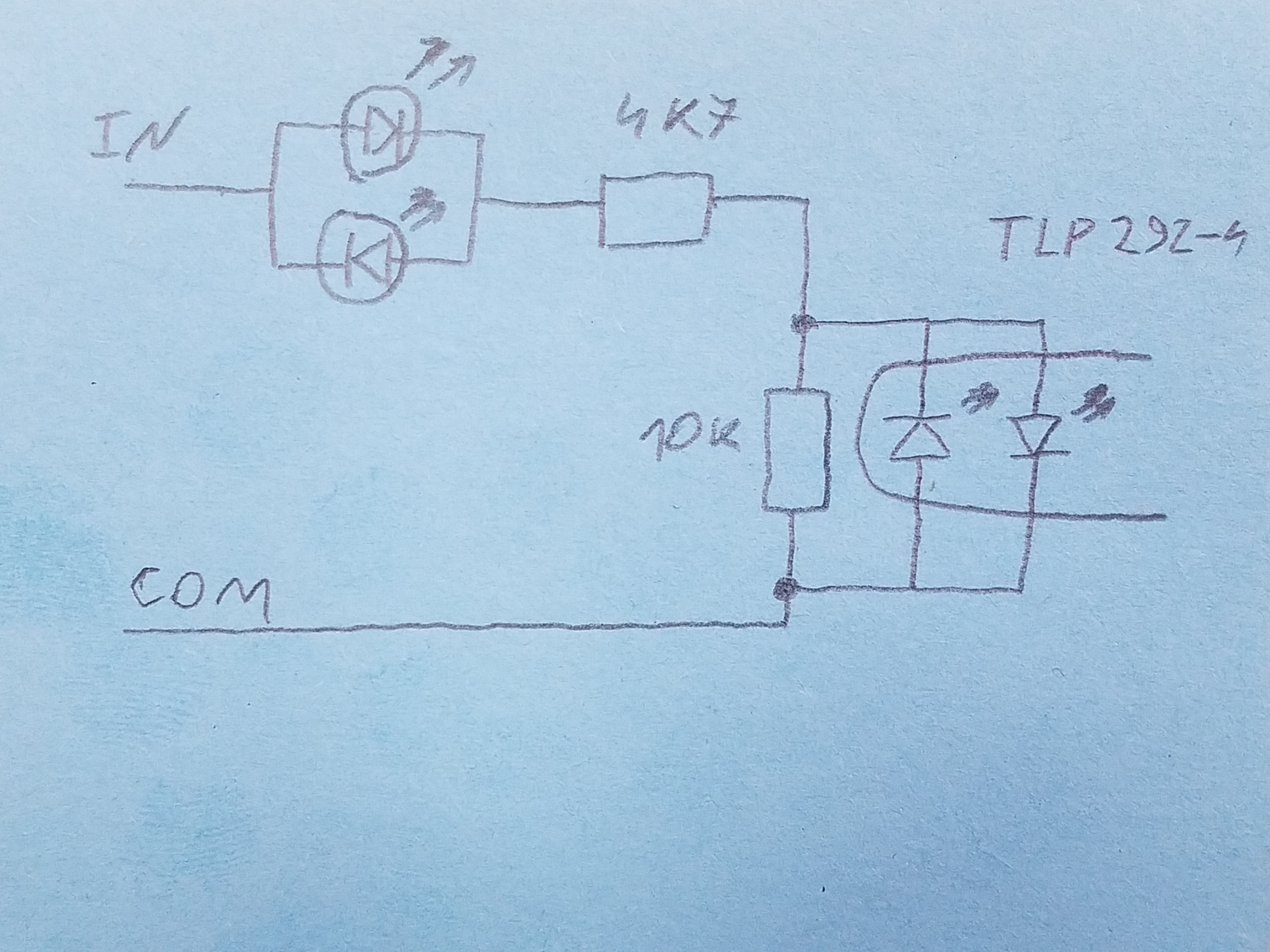

Какая-то хрень у вас там происходит, что-то неправильно подключено. На общий контакт входов месы что подключено? Это вход COM нижнего ряда, если что. Для вашего случая там питание должно быть.
Для тех, кто понимает
20210901_184202.jpg (2279 просмотров) <a class='original' href='./download/file.php?id=197769&mode=view' target=_blank>Загрузить оригинал (2.49 МБ)</a>
так устроены входы, они допускают подключение любой полярности, оптопара шунтирована 10К и светодиод последовательно. От не сильно страшных наводок должно спасать.

HAL-скоп, показывает после оптики, после проца месы....короче, от входов до HAL-скоп_а куча всего и подключение 380в, ну никак влиять не должно!!!

Kost_irk писал(а): ↑ На общий контакт входов месы что подключено?
это какой именно контакт? in common?

D.L.
Сообщения: 452
Репутация: 152
Откуда: Киров
Re: Токарный 1К62 переделанный под ЧПУ!
Сообщение D.L. »
Рамиль Сафиуллин писал(а): ↑ мы включаем питание 380 и появляются эту шумы,
Попробуйте подключить датчики так:

D.L. писал(а): ↑ Попробуйте подключить датчики так:
Хорошо попробуем

Все разобрались. В итоге : земли не было нигде,землю везде подключили и все помехи пропали
