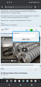

Alex_kh
Сообщения: 318
Репутация: 37
Откуда: Харьков
Re: Зубчатые шкивы. Расчет, изготовление.
Сообщение Alex_kh »
aftaev писал(а): ↑15 июл 2021, 15:34
Alex_kh писал(а): ↑ Пришлось "жалобу зелёным человекам" накатать - не смог плюсик поставить.
Все работает.
Неа! Я затупил написать что с мобильного (андроид 10)
Приложил скрин: вот нажимаю "оценка" - и запускается видео. Возможно андроид (но им жаловаться бесполезно).
Пысы. Телефон поворачивал. Отмена тоже не нажимается, долгое нажатие показывает ссылку на ютюб. Такое ощущение, что слой с оценкой ниже чем слой с видео
Screenshot_20210715-161446.png (10265 просмотров) <a class='original' href='./download/file.php?id=196653&mode=view' target=_blank>Загрузить оригинал (1.05 МБ)</a>
