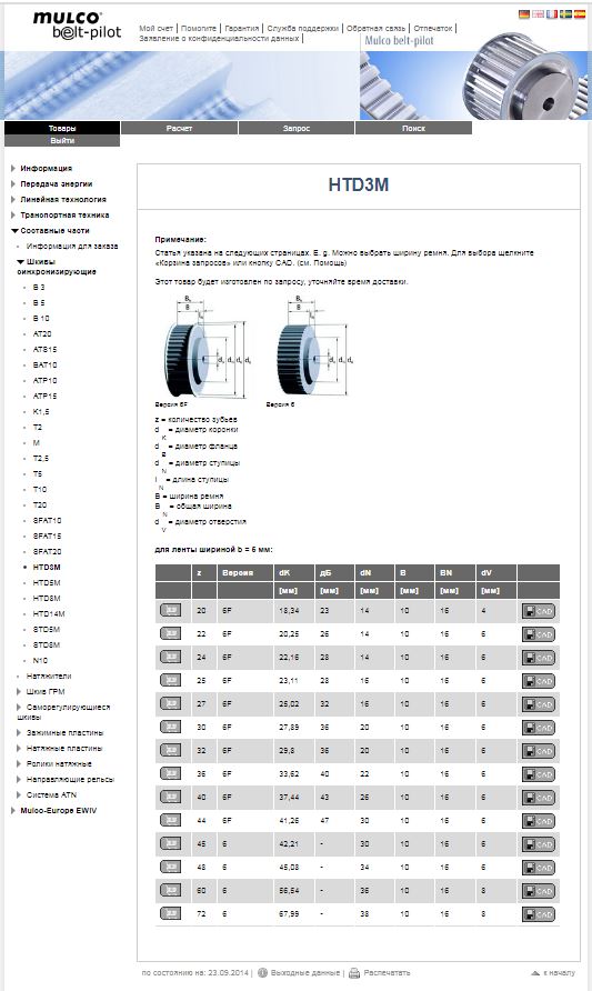

Всем привет! Нашел замечательный ресурс, может кому пригодится:
https://mulco1.gwj.de/
https://mulco1.gwj.de/index.php?id=734&amp;L=1 (12313 просмотров) <a class='original' href='./download/file.php?id=186210&mode=view' target=_blank>Загрузить оригинал (84.89 КБ)</a>
https://mulco1.gwj.de/index.php?id=734&L=1
Огромная база. После регистрации можно скачать модели:
КОМПАС-3D V15 (12313 просмотров) <a class='original' href='./download/file.php?id=186215&mode=view' target=_blank>Загрузить оригинал (70.53 КБ)</a>
КОМПАС-3D V15
:attention: Регистрация на почту mail.ru не проходит, на gmail.com работает.:attention:

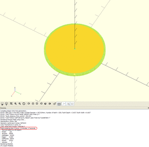

Сообщение D.L. »
alex_sar писал(а): ↑ хотел параметрическую модель сделать для f360 и выложить для всех. не получается, при использовании параметров с ума сходит совершенно ((
Делаю подобную библиотеку для OpenSCAD, сначала расчёт точек сопряжения, центров радиусов и углов с помощью тригонометрии, далее построение радиусов и объединение в профиль канавки, далее циклический поворот профиля канавки с помощью тригонометрии и объединение в полигон.
На данный момент сделал построение H и S профиля для шкивов и зубчатых реек(для крепления ремня).
s8m-t30.gif (11949 просмотров) <a class='original' href='./download/file.php?id=187593&mode=view' target=_blank>Загрузить оригинал (96.98 КБ)</a>
s8m-rack.gif (11949 просмотров) <a class='original' href='./download/file.php?id=187595&mode=view' target=_blank>Загрузить оригинал (26.43 КБ)</a>
s8m-rack2.gif (11949 просмотров) <a class='original' href='./download/file.php?id=187596&mode=view' target=_blank>Загрузить оригинал (23.65 КБ)</a>

Сообщение D.L. »
Сравнение быстродействия Pulley_T-MXL-XL-HTD-GT2_N-tooth.scad и моей iso_pulleys.scad:
Pulley_T-MXL-XL-HTD-GT2_N-tooth:
Pulley_T-MXL-XL-HTD-GT2_N-t.gif (11578 просмотров) <a class='original' href='./download/file.php?id=189722&mode=view' target=_blank>Загрузить оригинал (26.74 КБ)</a>
iso_pulleys:
h8m-t200-iso.gif (11578 просмотров) <a class='original' href='./download/file.php?id=189723&mode=view' target=_blank>Загрузить оригинал (30.72 КБ)</a>
