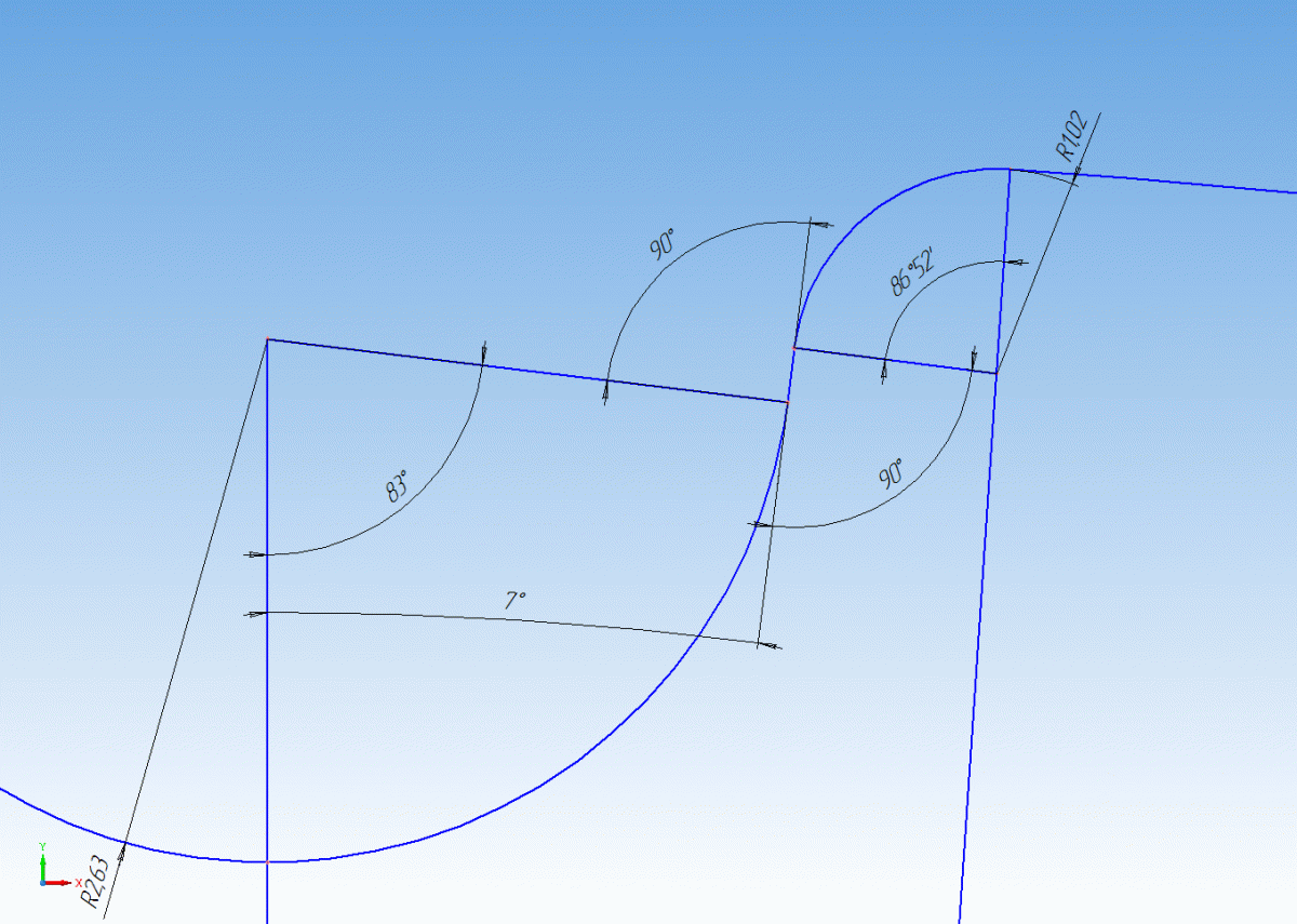

H профиль строится как-то так:
попробовал рисовать по этой картинке. Чё-то не сходится!
например берём htd3m 80 зубов.
угол φ - 8 градусов для всех шкивов от 25-80 зубов (уже непонятно как может быть одинаковый)
8 градусов * 2 * 80 зубов - получается 1280 градусов )
я чего-то не понимаю?
можно и без этого нарисовать конечно, но хотел по науке сделать.

alex_sar писал(а): ↑ попробовал рисовать по этой картинке. Чё-то не сходится!
Вот пример построения шкива h8m t44:
h8m-44t.gif (12330 просмотров) <a class='original' href='./download/file.php?id=186217&mode=view' target=_blank>Загрузить оригинал (137.09 КБ)</a>

D.L. писал(а): ↑20 сен 2020, 16:18 Вот пример построения шкива h8m t44:
Спасибо, теперь дошло!!

alex_sar писал(а): ↑ угол φ - 8 градусов для всех шкивов от 25-80 зубов (уже непонятно как может быть одинаковый)
Не правильно, ты берешь два угла по 8 градусов, но они то в разные стороны, один с плюсом, второй с минус знаком. По твоим расчетам максимум может быть 22.5 зуба, хотя в теории их может быть миллион...но ооочень маленьких ;)

на чертеже так нарисовано!
но я уже разобрался. этот угол определяет точку пересечения дуг R1 и R2, а не от центра шкива идёт, как из рисунка можно было бы понять..
и к табличке кстати много вопросов. почему-то этот угол для разных профилей по разному меняется. увеличивается, уменьшается - вообще рандомно. непонятно с какой стати так. может специально чтоб народ запутать )
хотел параметрическую модель сделать для f360 и выложить для всех. не получается, при использовании параметров с ума сходит совершенно ((

alex_sar писал(а): ↑ и к табличке кстати много вопросов. почему-то этот угол для разных профилей по разному меняется. увеличивается, уменьшается - вообще рандомно. непонятно с какой стати так. может специально чтоб народ запутать )
Табличка из исо стандарта от 14го года, все вопросы к авторам стандарта. :)

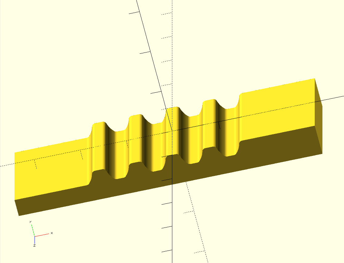

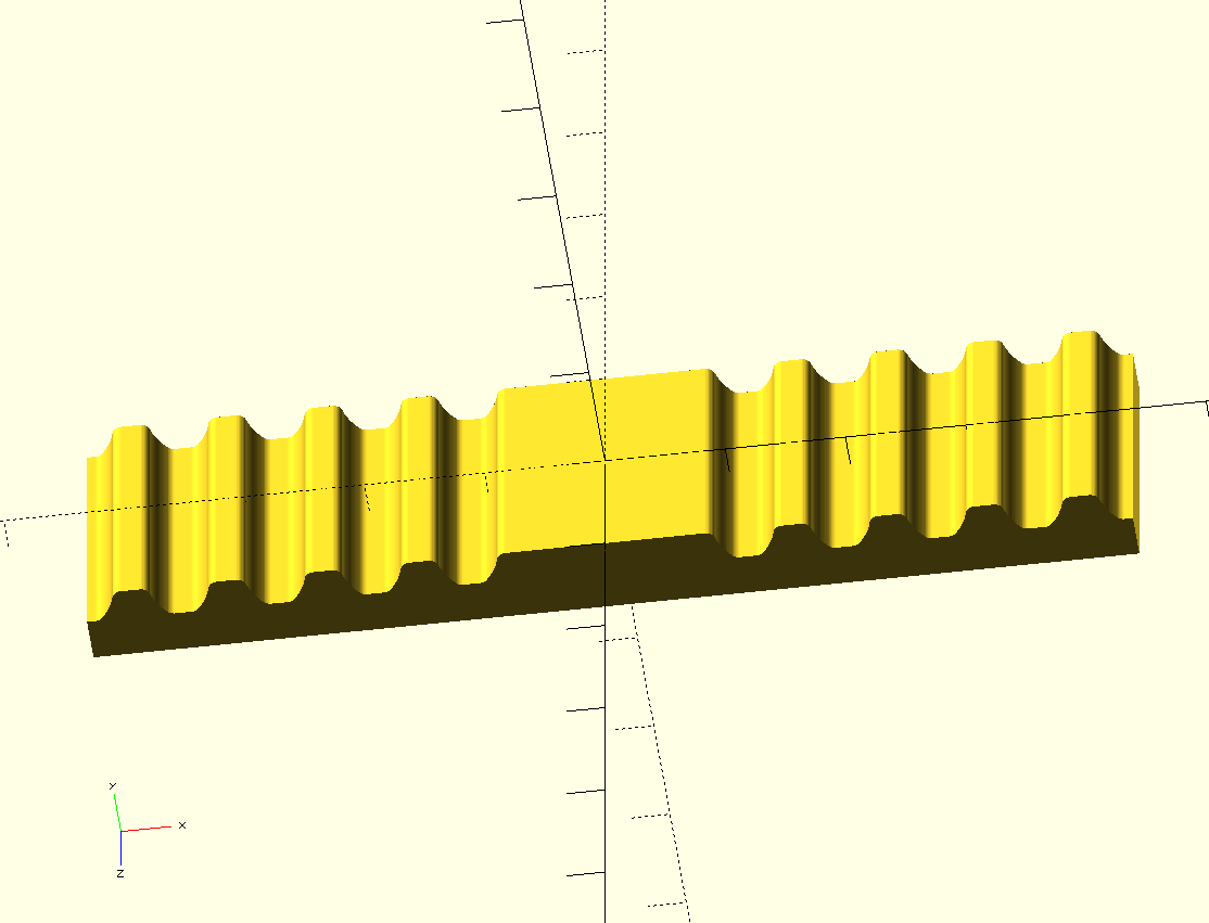

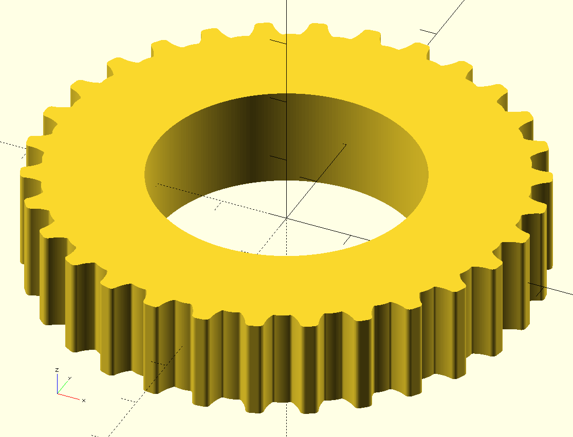

alex_sar писал(а): ↑ хотел параметрическую модель сделать для f360 и выложить для всех. не получается, при использовании параметров с ума сходит совершенно ((
Делаю подобную библиотеку для OpenSCAD, сначала расчёт точек сопряжения, центров радиусов и углов с помощью тригонометрии, далее построение радиусов и объединение в профиль канавки, далее циклический поворот профиля канавки с помощью тригонометрии и объединение в полигон.
На данный момент сделал построение H и S профиля для шкивов и зубчатых реек(для крепления ремня).
s8m-t30.gif (11968 просмотров) <a class='original' href='./download/file.php?id=187593&mode=view' target=_blank>Загрузить оригинал (96.98 КБ)</a>
s8m-rack.gif (11968 просмотров) <a class='original' href='./download/file.php?id=187595&mode=view' target=_blank>Загрузить оригинал (26.43 КБ)</a>
s8m-rack2.gif (11968 просмотров) <a class='original' href='./download/file.php?id=187596&mode=view' target=_blank>Загрузить оригинал (23.65 КБ)</a>
