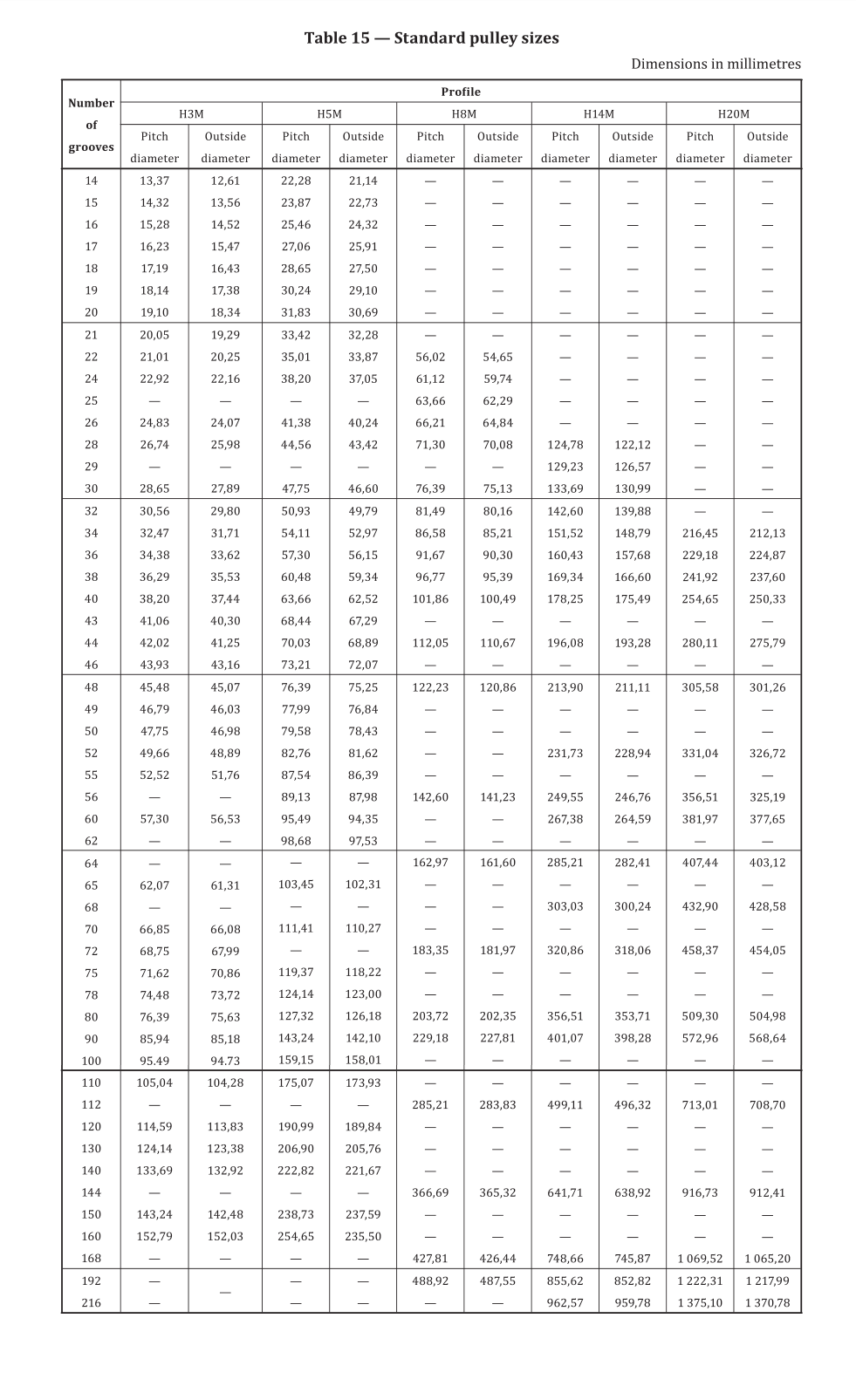

alex_sar писал(а):один вопрос непонятный остался - радиус R3 откуда берется? По формуле или это Dp или De?
"3" это наружный диаметр шкива(pulley outside diameter), значения можно взять из этой таблицы:
standart_pulley_size.gif (13097 просмотров) <a class='original' href='./download/file.php?id=181909&mode=view' target=_blank>Загрузить оригинал (164.28 КБ)</a>

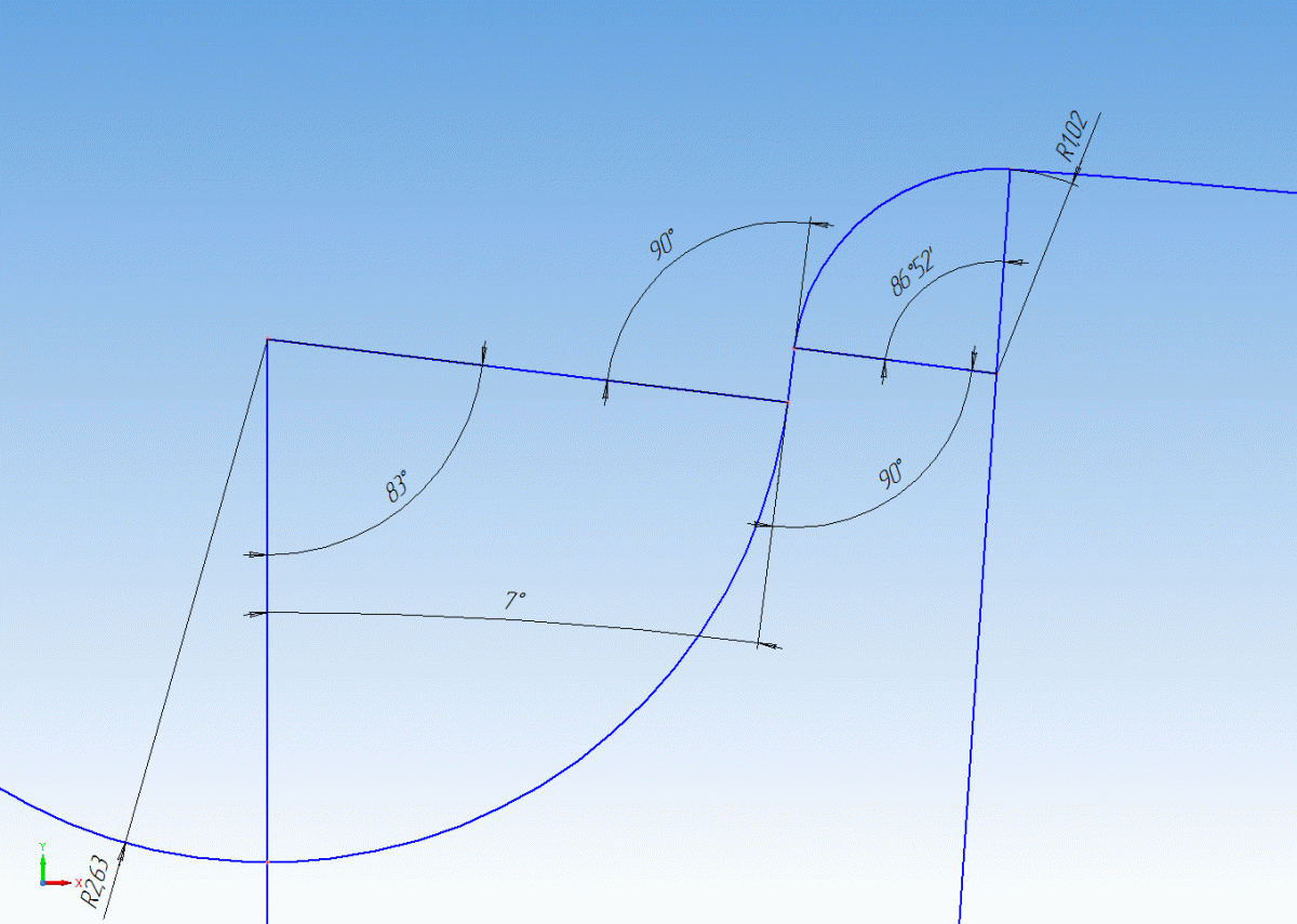

H профиль строится как-то так:
попробовал рисовать по этой картинке. Чё-то не сходится!
например берём htd3m 80 зубов.
угол φ - 8 градусов для всех шкивов от 25-80 зубов (уже непонятно как может быть одинаковый)
8 градусов * 2 * 80 зубов - получается 1280 градусов )
я чего-то не понимаю?
можно и без этого нарисовать конечно, но хотел по науке сделать.

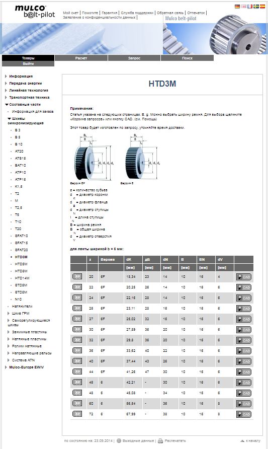

Всем привет! Нашел замечательный ресурс, может кому пригодится:
https://mulco1.gwj.de/
https://mulco1.gwj.de/index.php?id=734&amp;L=1 (12314 просмотров) <a class='original' href='./download/file.php?id=186210&mode=view' target=_blank>Загрузить оригинал (84.89 КБ)</a>
https://mulco1.gwj.de/index.php?id=734&L=1
Огромная база. После регистрации можно скачать модели:
КОМПАС-3D V15 (12314 просмотров) <a class='original' href='./download/file.php?id=186215&mode=view' target=_blank>Загрузить оригинал (70.53 КБ)</a>
КОМПАС-3D V15
:attention: Регистрация на почту mail.ru не проходит, на gmail.com работает.:attention:

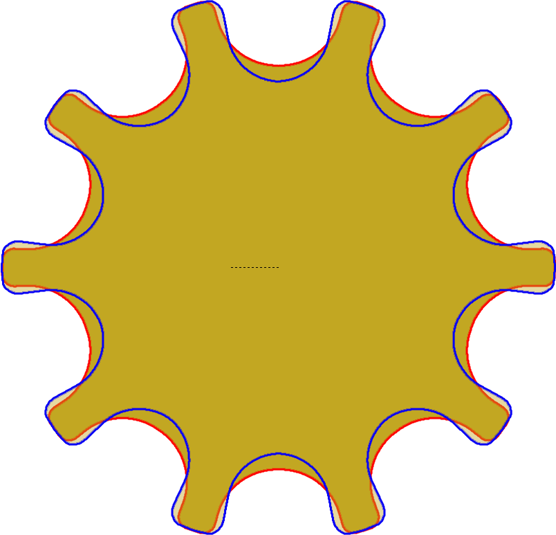

Rom327 писал(а): ↑ Огромная база. После регистрации можно скачать модели:
Вот еще архив со шкивами
Где гарантия что нормально будет работать?
Вот пример использования Gear Trax:
https://www.chipmaker.ru/topic/234797/
Вот сравнение h3m профиля из Pulley_T-MXL-XL-HTD-GT2_N-tooth.scad (синий) с исо профилем(красный)
h3m.gif (12306 просмотров) <a class='original' href='./download/file.php?id=186218&mode=view' target=_blank>Загрузить оригинал (22.46 КБ)</a>

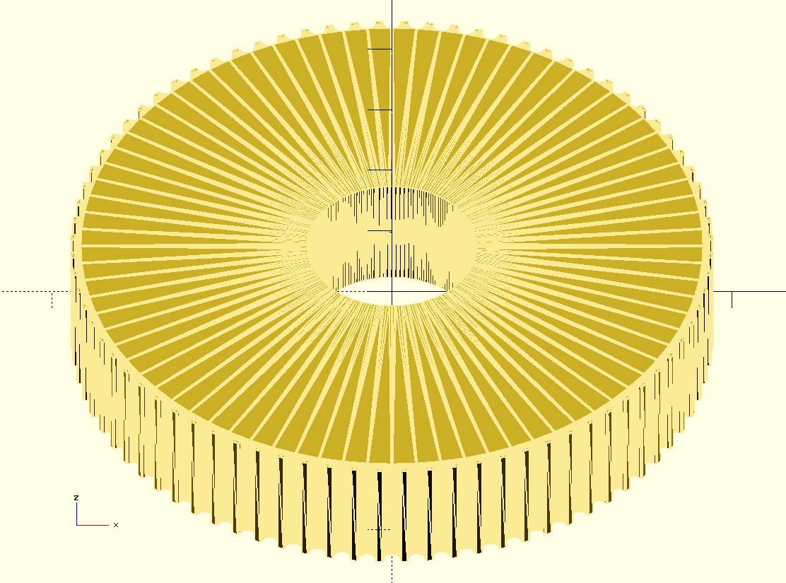

alex_sar писал(а): ↑ можно и без этого нарисовать конечно, но хотел по науке сделать.
Если лень будет строить:
h3m_t80_c.zip
(247.65 КБ) 431 скачивание
h3m-t80.gif (12301 просмотр) <a class='original' href='./download/file.php?id=186219&mode=view' target=_blank>Загрузить оригинал (54.68 КБ)</a>
h3m-t80-1.gif (12301 просмотр) <a class='original' href='./download/file.php?id=186220&mode=view' target=_blank>Загрузить оригинал (45.92 КБ)</a>
Сгенерировано с такими параметрами:
ECHO: "----------- Pulley tech info -----------"
ECHO: "Profile name: H3M"
ECHO: "Pitch: 3 mm"
ECHO: "Number of grooves: 80"
ECHO: "Outside diameter: 75.63 mm"
ECHO: "Inside diameter: 20 mm"
ECHO: "Height: 15 mm"
ECHO: "Pitch diameter: 76.39 mm"
ECHO: "----------------------------------------"
ECHO: "--------- Pulley drawing info ----------"
ECHO: "p: 3"
ECHO: "pd: 76.39"
ECHO: "od: 75.63"
ECHO: "h: 15"
ECHO: "t: 80"
ECHO: "hg: 1.219"
ECHO: "x: 0.028"
ECHO: "f: 8"
ECHO: "aa: 0.381"
ECHO: "nk: 0"
ECHO: "as: 4.5"
ECHO: "r1: 0.927"
ECHO: "r2: 0.191"
ECHO: "cr1: 0.028, 37.523"
ECHO: "cr2: 1.16863, 37.6058"
ECHO: "ar1: 270, 352"
ECHO: "ar2: 172, 88.2201"
ECHO: "ar3: 88.2201, 87.75"
ECHO: "p0: 0.028, 36.596"
ECHO: "p1: 0.945978, 37.394"
ECHO: "p2: 0.979489, 37.6324"
ECHO: "p3: 1.17456, 37.7968"
ECHO: "p4: 1.48461, 37.7858"

alex_sar писал(а): ↑ угол φ - 8 градусов для всех шкивов от 25-80 зубов (уже непонятно как может быть одинаковый)
Не правильно, ты берешь два угла по 8 градусов, но они то в разные стороны, один с плюсом, второй с минус знаком. По твоим расчетам максимум может быть 22.5 зуба, хотя в теории их может быть миллион...но ооочень маленьких ;)
на чертеже так нарисовано!
но я уже разобрался. этот угол определяет точку пересечения дуг R1 и R2, а не от центра шкива идёт, как из рисунка можно было бы понять..
и к табличке кстати много вопросов. почему-то этот угол для разных профилей по разному меняется. увеличивается, уменьшается - вообще рандомно. непонятно с какой стати так. может специально чтоб народ запутать )
хотел параметрическую модель сделать для f360 и выложить для всех. не получается, при использовании параметров с ума сходит совершенно ((

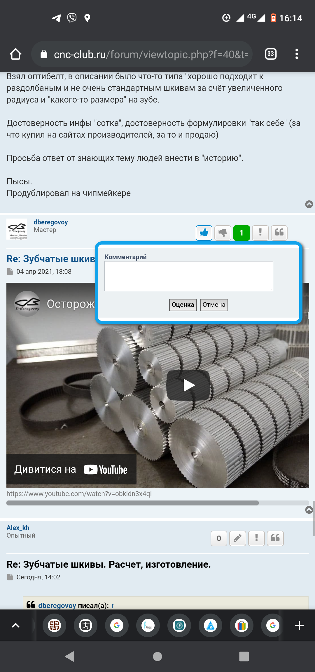

Неа! Я затупил написать что с мобильного (андроид 10)
Приложил скрин: вот нажимаю "оценка" - и запускается видео. Возможно андроид (но им жаловаться бесполезно).
Пысы. Телефон поворачивал. Отмена тоже не нажимается, долгое нажатие показывает ссылку на ютюб. Такое ощущение, что слой с оценкой ниже чем слой с видео
Screenshot_20210715-161446.png (10279 просмотров) <a class='original' href='./download/file.php?id=196653&mode=view' target=_blank>Загрузить оригинал (1.05 МБ)</a>
