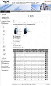

Всем привет! Нашел замечательный ресурс, может кому пригодится:
https://mulco1.gwj.de/
https://mulco1.gwj.de/index.php?id=734&amp;L=1 (12317 просмотров) <a class='original' href='./download/file.php?id=186210&mode=view' target=_blank>Загрузить оригинал (84.89 КБ)</a>
https://mulco1.gwj.de/index.php?id=734&L=1
Огромная база. После регистрации можно скачать модели:
КОМПАС-3D V15 (12317 просмотров) <a class='original' href='./download/file.php?id=186215&mode=view' target=_blank>Загрузить оригинал (70.53 КБ)</a>
КОМПАС-3D V15
:attention: Регистрация на почту mail.ru не проходит, на gmail.com работает.:attention:

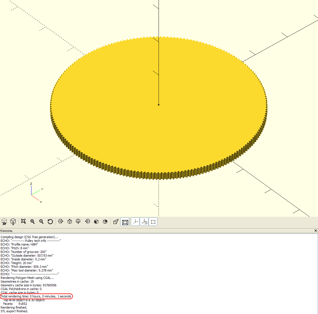

Сравнение быстродействия Pulley_T-MXL-XL-HTD-GT2_N-tooth.scad и моей iso_pulleys.scad:
Pulley_T-MXL-XL-HTD-GT2_N-tooth:
Pulley_T-MXL-XL-HTD-GT2_N-t.gif (11582 просмотра) <a class='original' href='./download/file.php?id=189722&mode=view' target=_blank>Загрузить оригинал (26.74 КБ)</a>
iso_pulleys:
h8m-t200-iso.gif (11582 просмотра) <a class='original' href='./download/file.php?id=189723&mode=view' target=_blank>Загрузить оригинал (30.72 КБ)</a>

D.L.
Сообщения: 452
Репутация: 152
Откуда: Киров
Re: Зубчатые шкивы. Расчет, изготовление.
Сообщение D.L. »
alex_sar писал(а): ↑ выкладывать планируете?
Конечно, после доработки выложу. Вероятно ещё будет поддержка R профиля и трапециевидных профилей, но для них нужен исо стандарт(ISO 5294:2012, ISO 17396:2017), пока не могу найти.
Поддержки G профиля скорее всего не будет.
