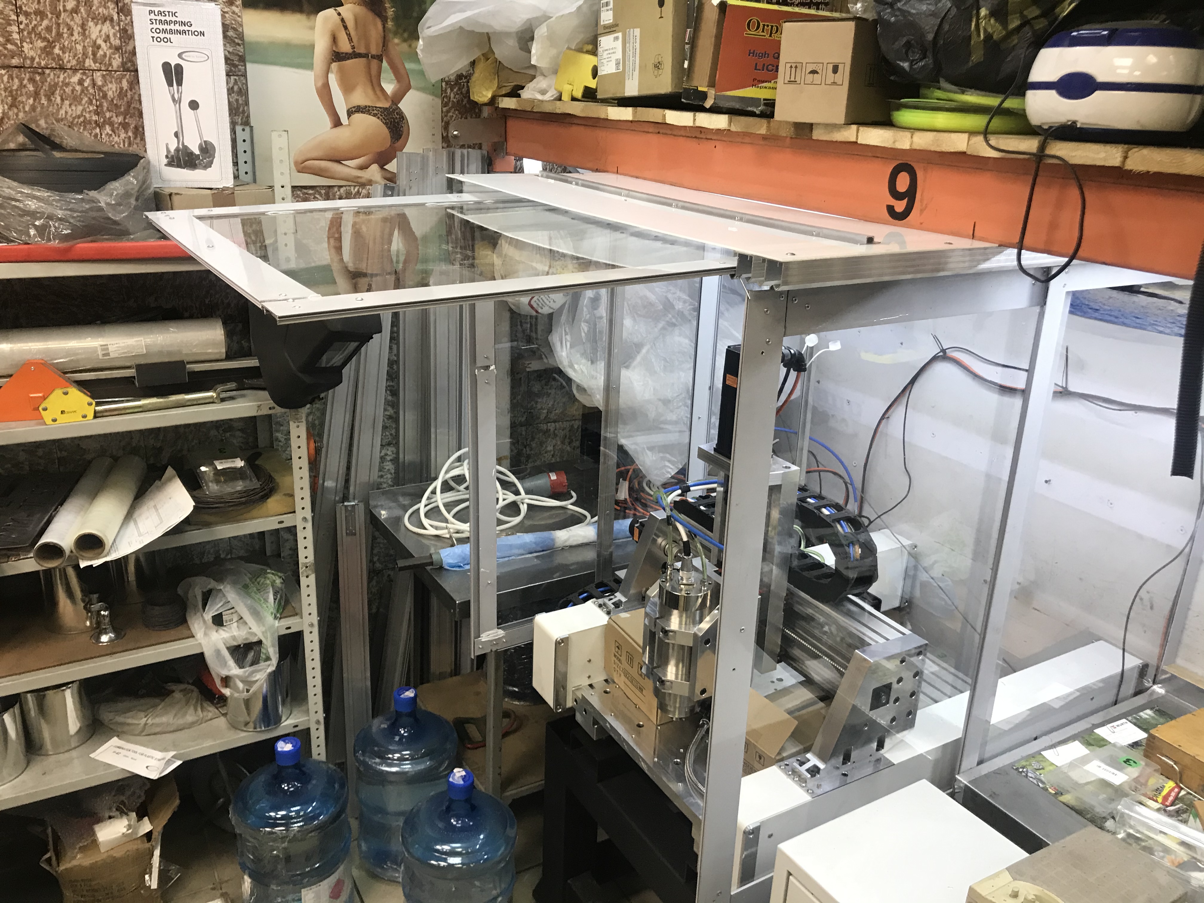

koh
Сообщения: 61
Зарегистрирован: 20 окт 2014, 17:49
Репутация: 32
Откуда: Спб
Re: Подиумный ЧПУ на сервах с многополюсным шпинделем!
Сообщение koh »
Времени совсем не хватает, выкраиваю по чутка. Заманстрячил подобие кабинета, ну и в ящике дыр навыпиливал зачем то :D
73D87C11-D3C7-4F77-A1D8-9B0DC2B3CFFF.jpeg (3492 просмотра) <a class='original' href='./download/file.php?id=194031&mode=view' target=_blank>Загрузить оригинал (2.27 МБ)</a>
285920C5-428D-42B9-983D-20F0930710F2.jpeg (3492 просмотра) <a class='original' href='./download/file.php?id=194032&mode=view' target=_blank>Загрузить оригинал (2.54 МБ)</a>
9C94CAB1-9113-4642-998A-1A649365562F.jpeg (3492 просмотра) <a class='original' href='./download/file.php?id=194033&mode=view' target=_blank>Загрузить оригинал (2.78 МБ)</a>
DAD50FB1-E21B-441D-A55D-CA42F2B45D4E.jpeg (3492 просмотра) <a class='original' href='./download/file.php?id=194034&mode=view' target=_blank>Загрузить оригинал (2.89 МБ)</a>
9B4AC49C-9DFE-41E7-8279-1642D08AEBFC.jpeg (3492 просмотра) <a class='original' href='./download/file.php?id=194035&mode=view' target=_blank>Загрузить оригинал (2.91 МБ)</a>
CA082F58-AB54-4AB1-9ABC-D6745188B801.jpeg (3492 просмотра) <a class='original' href='./download/file.php?id=194030&mode=view' target=_blank>Загрузить оригинал (1.97 МБ)</a>
какая высота от пола до рабочего стола станка?
