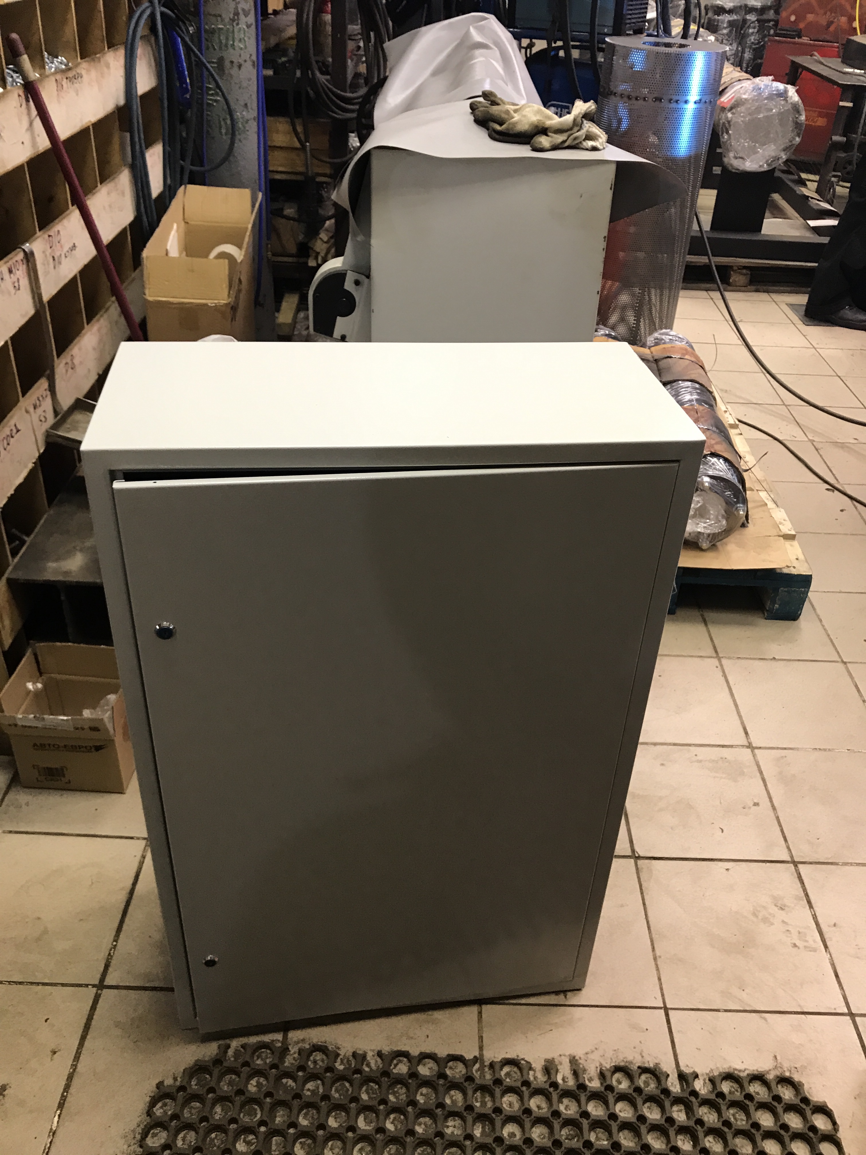

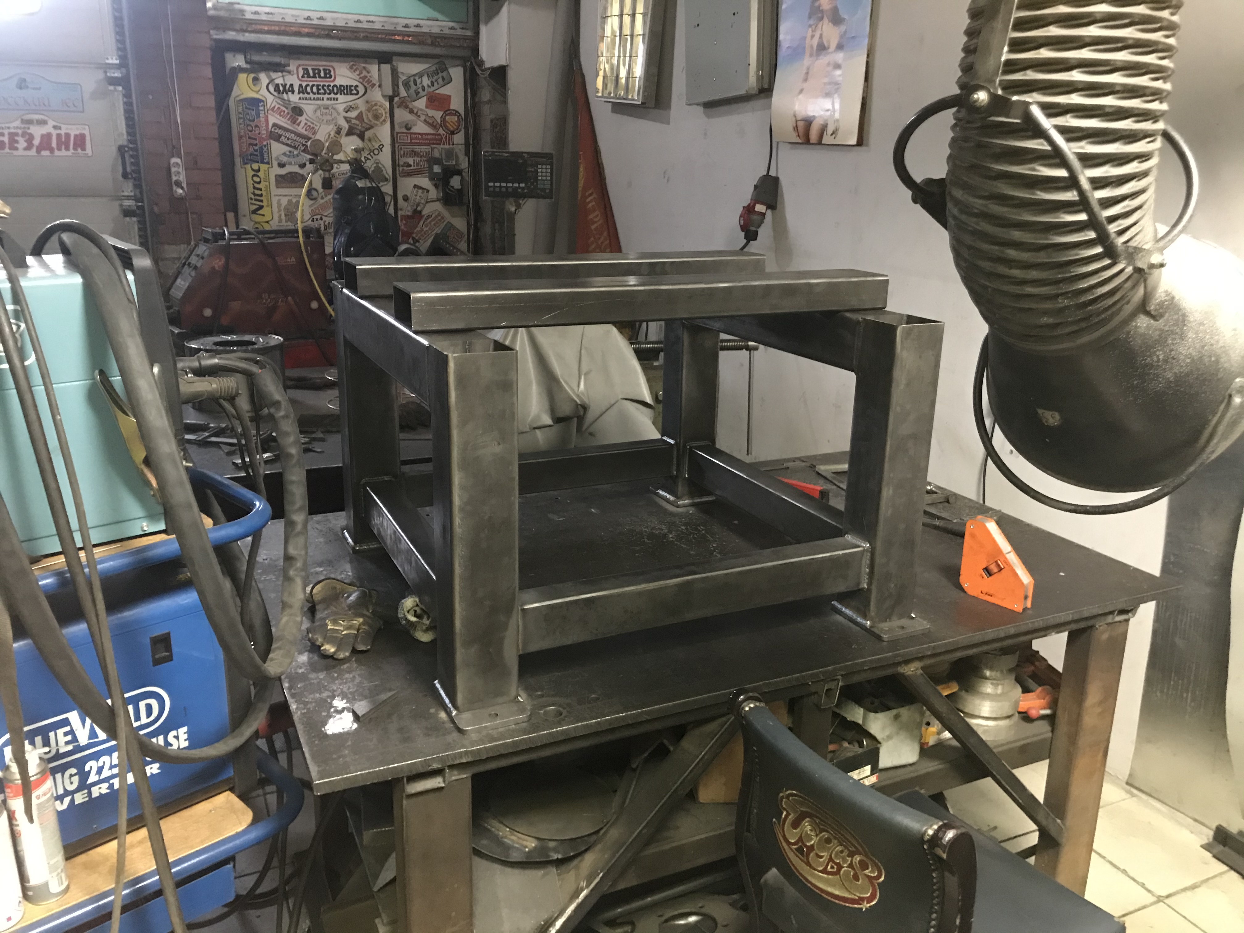

koh
Сообщения: 61
Зарегистрирован: 20 окт 2014, 17:49
Репутация: 32
Откуда: Спб
Re: Подиумный ЧПУ на сервах с многополюсным шпинделем!
Сообщение koh »
шпиндель писал(а): ↑13 мар 2021, 23:13 Ээээ! сколько можно ждать первую стружку ? :eat:
Пока тока тумбу сварил и ящэг купил)
77F37633-0BBD-47CA-B1B5-31FD3EA2E016.jpeg (3629 просмотров) <a class='original' href='./download/file.php?id=193536&sid=b3aa0d95290df002216d7711a699e639&mode=view' target=_blank>Загрузить оригинал (2.69 МБ)</a>
12E0F1DA-0683-4576-8FC9-0130149E4151.jpeg (3629 просмотров) <a class='original' href='./download/file.php?id=193537&sid=b3aa0d95290df002216d7711a699e639&mode=view' target=_blank>Загрузить оригинал (2.52 МБ)</a>
CE3C5773-DC20-4A18-9AA6-74E739C4BB70.jpeg (3629 просмотров) <a class='original' href='./download/file.php?id=193538&sid=b3aa0d95290df002216d7711a699e639&mode=view' target=_blank>Загрузить оригинал (2.65 МБ)</a>
koh
Сообщения: 61
Репутация: 32
Откуда: Спб
Сообщение koh »
Времени совсем не хватает, выкраиваю по чутка. Заманстрячил подобие кабинета, ну и в ящике дыр навыпиливал зачем то :D
