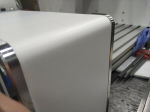

IMG_20210228_210033.jpg (3325 просмотров) <a class='original' href='./download/file.php?id=192865&sid=b3a526cd468a92722d2af71475291eb2&mode=view' target=_blank>Загрузить оригинал (2.26 МБ)</a>
IMG_20210228_194904.jpg (3325 просмотров) <a class='original' href='./download/file.php?id=192866&sid=b3a526cd468a92722d2af71475291eb2&mode=view' target=_blank>Загрузить оригинал (1.87 МБ)</a>
IMG_20210228_194918.jpg (3325 просмотров) <a class='original' href='./download/file.php?id=192867&sid=b3a526cd468a92722d2af71475291eb2&mode=view' target=_blank>Загрузить оригинал (1.72 МБ)</a>

зря ленту так нарезал, будет сползать и лохматиться. надо чтобы по пару мм свисало по сторонам
но это не точно. у меня так происходит

sima8520 писал(а): ↑02 мар 2021, 10:53 зря ленту так нарезал, будет сползать и лохматиться. надо чтобы по пару мм свисало по сторонам
Ну это у тебя)))
Специально сделал типа направляшек чтобы не сползали, сползает она больше из-за того что она узкая.

поэтому и говорю, сделал бы искусственно её шире, как у Umnik'a

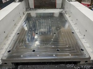

пустил немного стружи))) сделал стол с отверстиями под прижимы и тиски, резьбы фрезеровал, мне это очень понравилось, 66 резьб за 16 минут)))
то как он работает прям ващьпе не сравнить с моим, шпиндель вообще не слышно как работает, и то что это гдк с нормальными подшами тоже вносит свои плюсы ну и сервы тоже.......

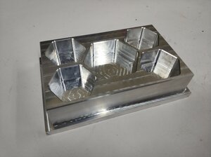

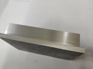

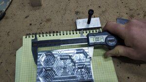

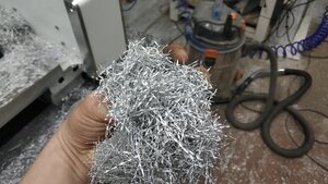

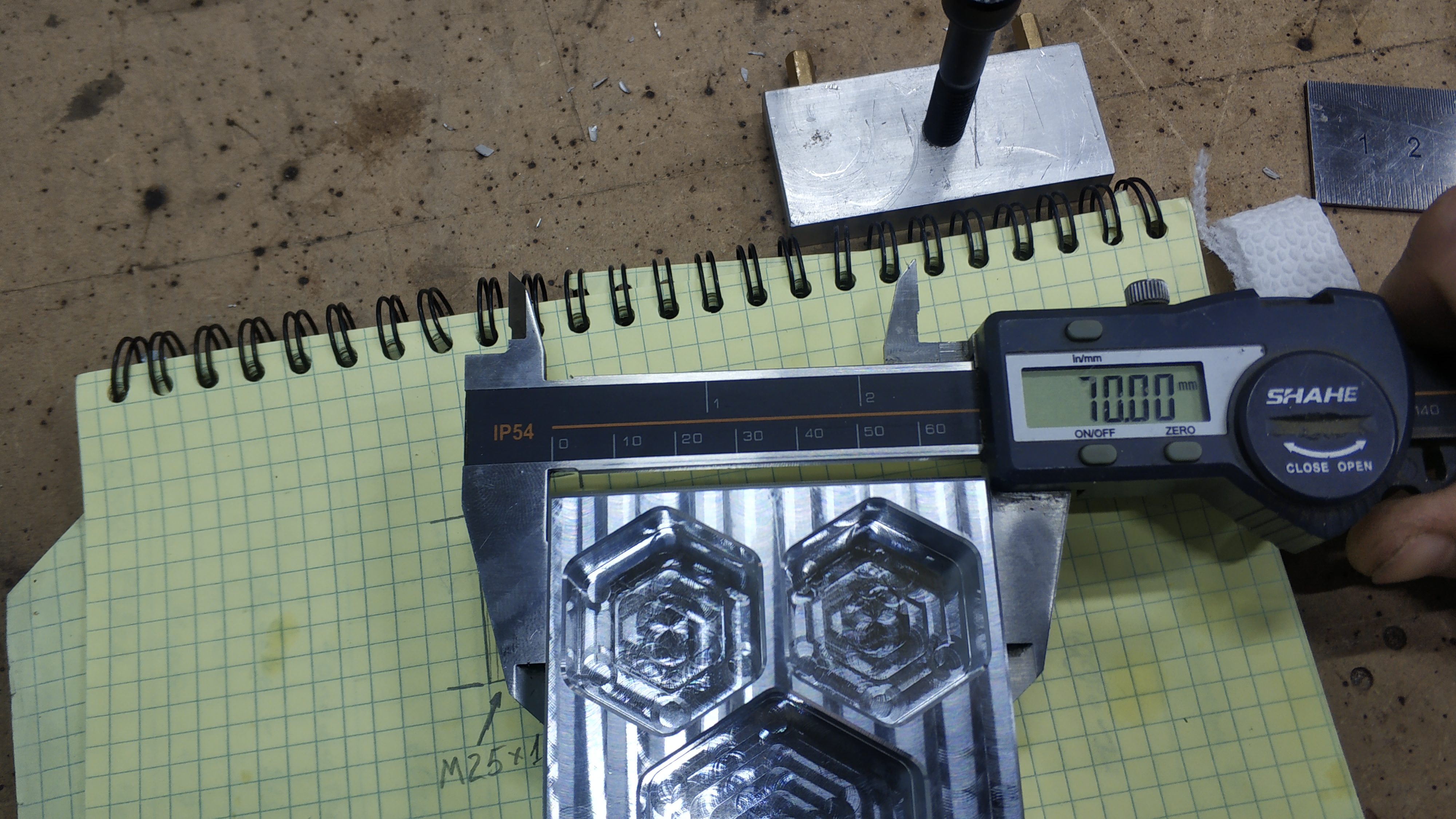

Вот нормальная стружка))))
Просто кусок дюрали перевел во имя науки)))
контур аймаш 3лвл, фреза десятка, три зуба сандвик, в глубину 23мм.
Кармашки 4лвл фреза шестерка, 15мм в глубину.

vitzin писал(а): ↑05 мар 2021, 21:32 А мне интересно,почему всё белое?
красивше смотрится?видно,когда марафет надо навадить?
ну или по даступнасти?
А так,красава,я так не смагу,ну если только ДМУ с работы скамуниздю,и то не вапрос
лента белая изначально, ну по крайней мере из доступного, ну и под нее панельки белым матовым порошком покрашены.
ну и выглядит красиво))))

если сверлить не с полным выходом, а частичным-г72 вроде-будет заметно быстрее, стружку ломает и выкидывает одинаково-глубина ещё не столь велика.
(из опыта с золотом и серебром😂😂)
с учётом ровности стола, можно высоту безопасности задать 0.3-0.5 -это тоже заметно ускорит обработку.

попробовал еще сегодня пильнуть, ну и так как вчера я снимать не стал потому что было страшно как в первый раз, снимал сегодня)))
целью по большей части было проверить насколько круглые отверстия выходят, как сказал Гена- попадает в седьмой квалитет)))
так как мне есть с чем сравнивать, контраст станка на шаговиках и шпинделем гдз2.2квт и станка на сервах и многополюсным гдк2.2-4.4квт чувствуется очень даже сильно!
