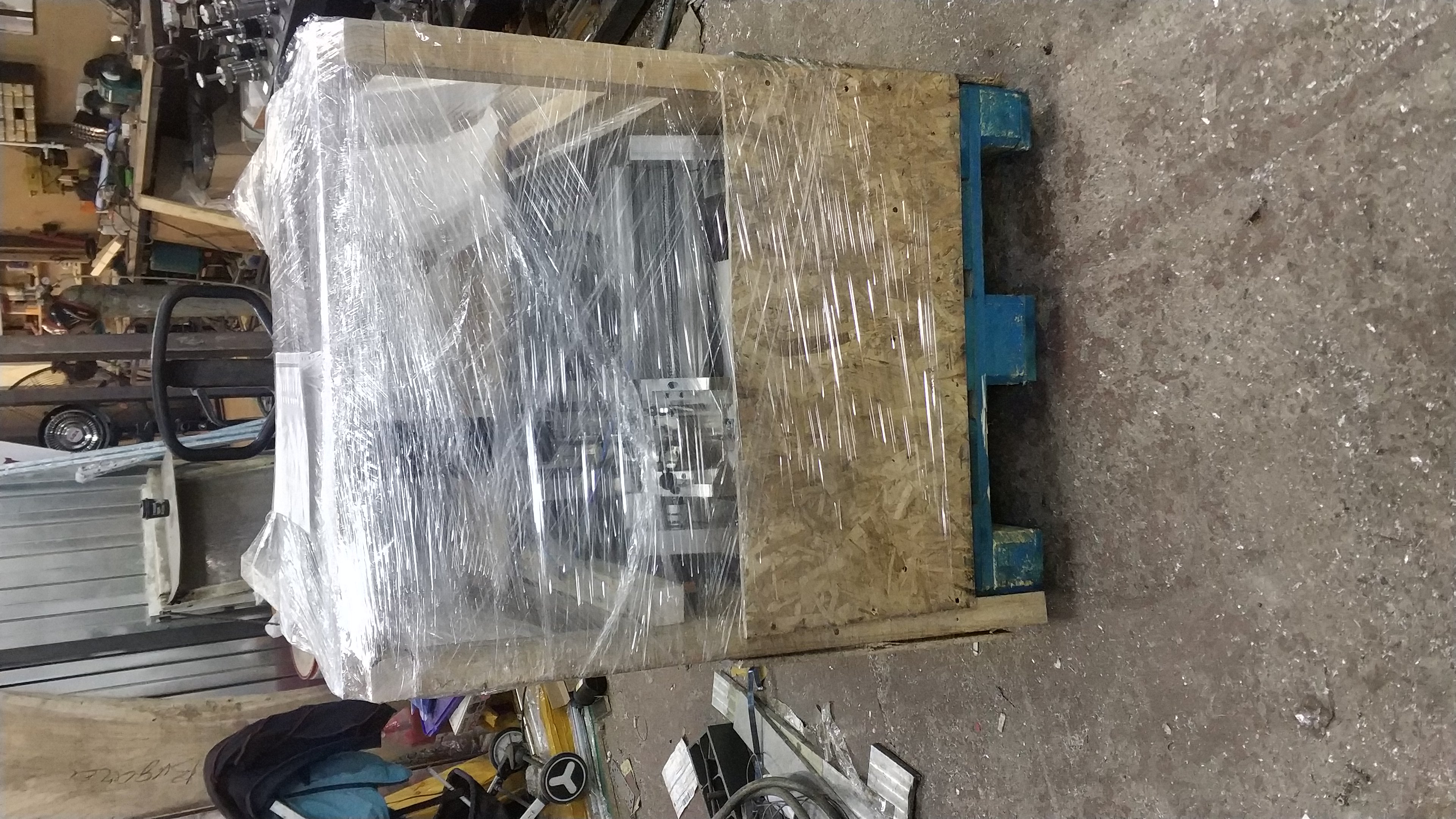

Вот и уехал сегодня станок в северную столицу к своему владельцу.
Будем теперь ждать от Сергея результатов работы на нем, надеюсь результат превзойдет твои ожидания, и станок будет приносить пользу и финансы!!!

А вот он уже приехал)) упакован отлично, доехал в целости и сохранности)

Саня не зря перевёл весь пиломатериал в мастерской 😂
