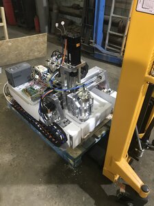

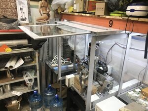

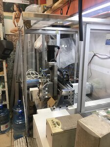

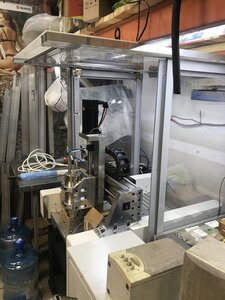

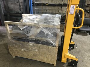

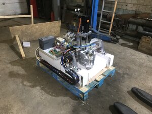

Вот и уехал сегодня станок в северную столицу к своему владельцу.
Будем теперь ждать от Сергея результатов работы на нем, надеюсь результат превзойдет твои ожидания, и станок будет приносить пользу и финансы!!!

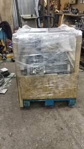

8D649822-50CE-4F46-BC0D-072D3B6F4222.jpeg (3989 просмотров) <a class='original' href='./download/file.php?id=193457&sid=4ceef3170943efb9bd0078dcdda8fcbc&mode=view' target=_blank>Загрузить оригинал (2.79 МБ)</a>
7AFE3E59-A660-4706-97BE-366B0C944EB5.jpeg (3989 просмотров) <a class='original' href='./download/file.php?id=193458&sid=4ceef3170943efb9bd0078dcdda8fcbc&mode=view' target=_blank>Загрузить оригинал (2.54 МБ)</a>
DBBC426D-0894-4B46-AF89-C590FD8F44B2.jpeg (3989 просмотров) <a class='original' href='./download/file.php?id=193459&sid=4ceef3170943efb9bd0078dcdda8fcbc&mode=view' target=_blank>Загрузить оригинал (2.52 МБ)</a>
А вот он уже приехал)) упакован отлично, доехал в целости и сохранности)

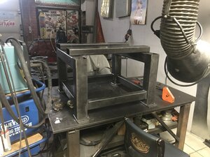

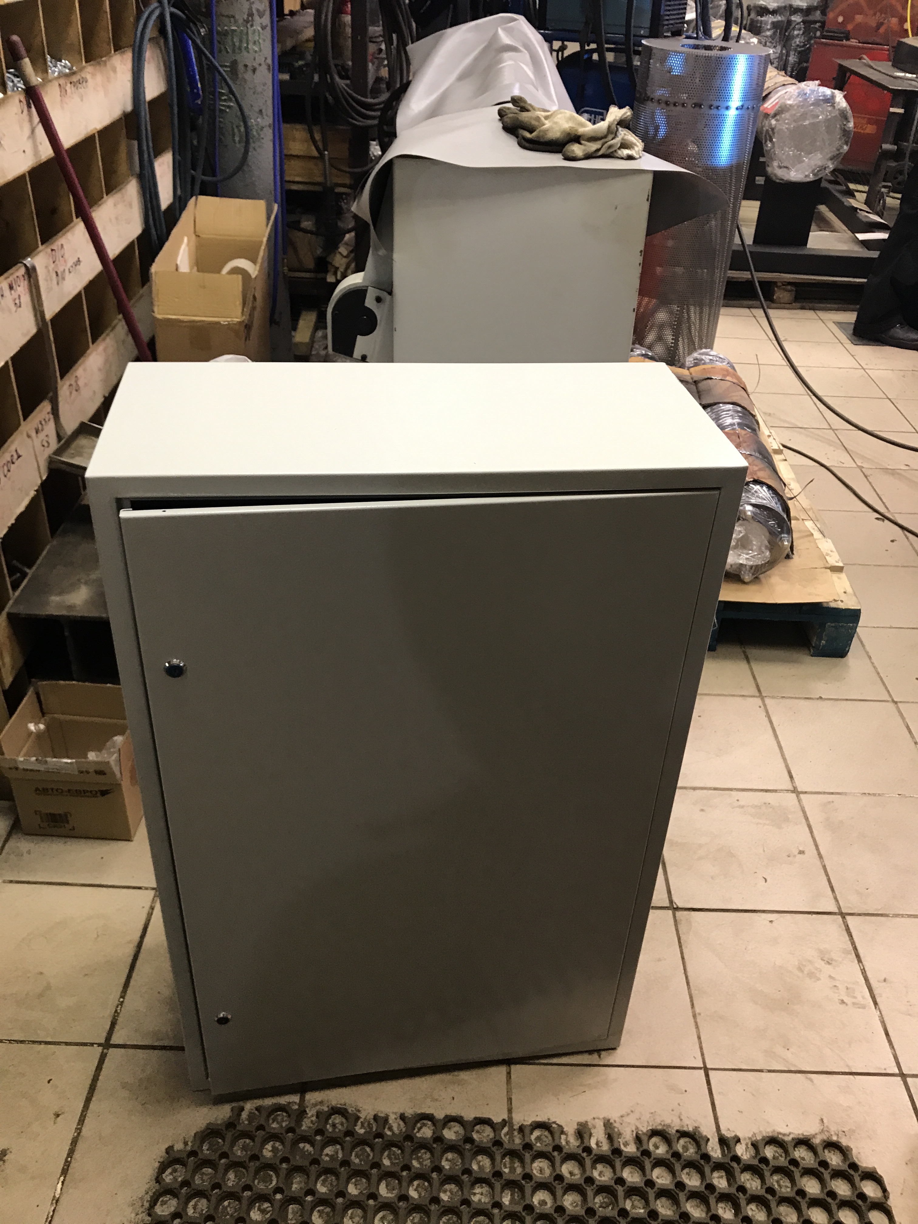

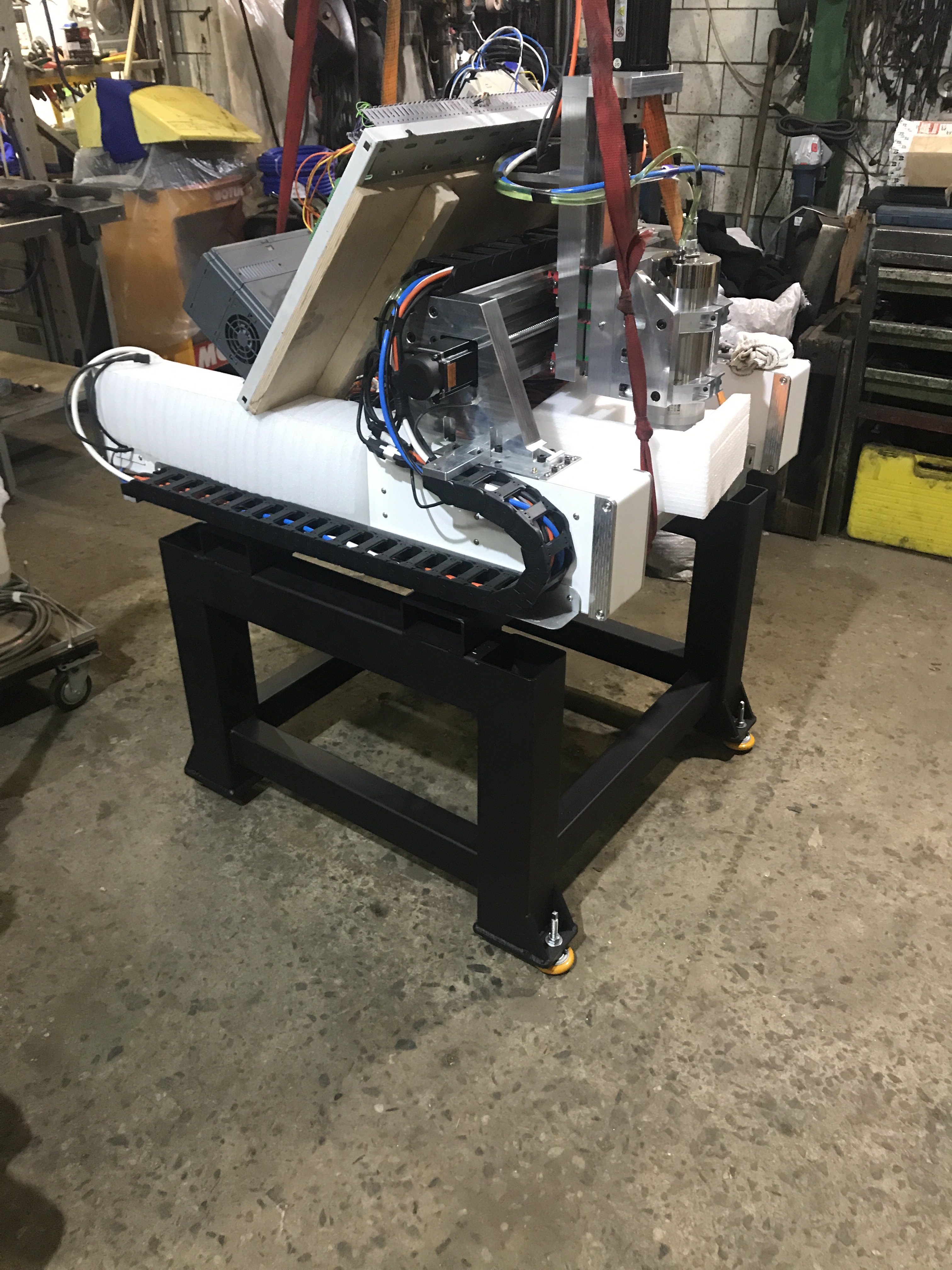

Пока тока тумбу сварил и ящэг купил)
77F37633-0BBD-47CA-B1B5-31FD3EA2E016.jpeg (3628 просмотров) <a class='original' href='./download/file.php?id=193536&sid=4ceef3170943efb9bd0078dcdda8fcbc&mode=view' target=_blank>Загрузить оригинал (2.69 МБ)</a>
12E0F1DA-0683-4576-8FC9-0130149E4151.jpeg (3628 просмотров) <a class='original' href='./download/file.php?id=193537&sid=4ceef3170943efb9bd0078dcdda8fcbc&mode=view' target=_blank>Загрузить оригинал (2.52 МБ)</a>
CE3C5773-DC20-4A18-9AA6-74E739C4BB70.jpeg (3628 просмотров) <a class='original' href='./download/file.php?id=193538&sid=4ceef3170943efb9bd0078dcdda8fcbc&mode=view' target=_blank>Загрузить оригинал (2.65 МБ)</a>

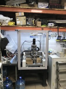

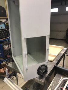

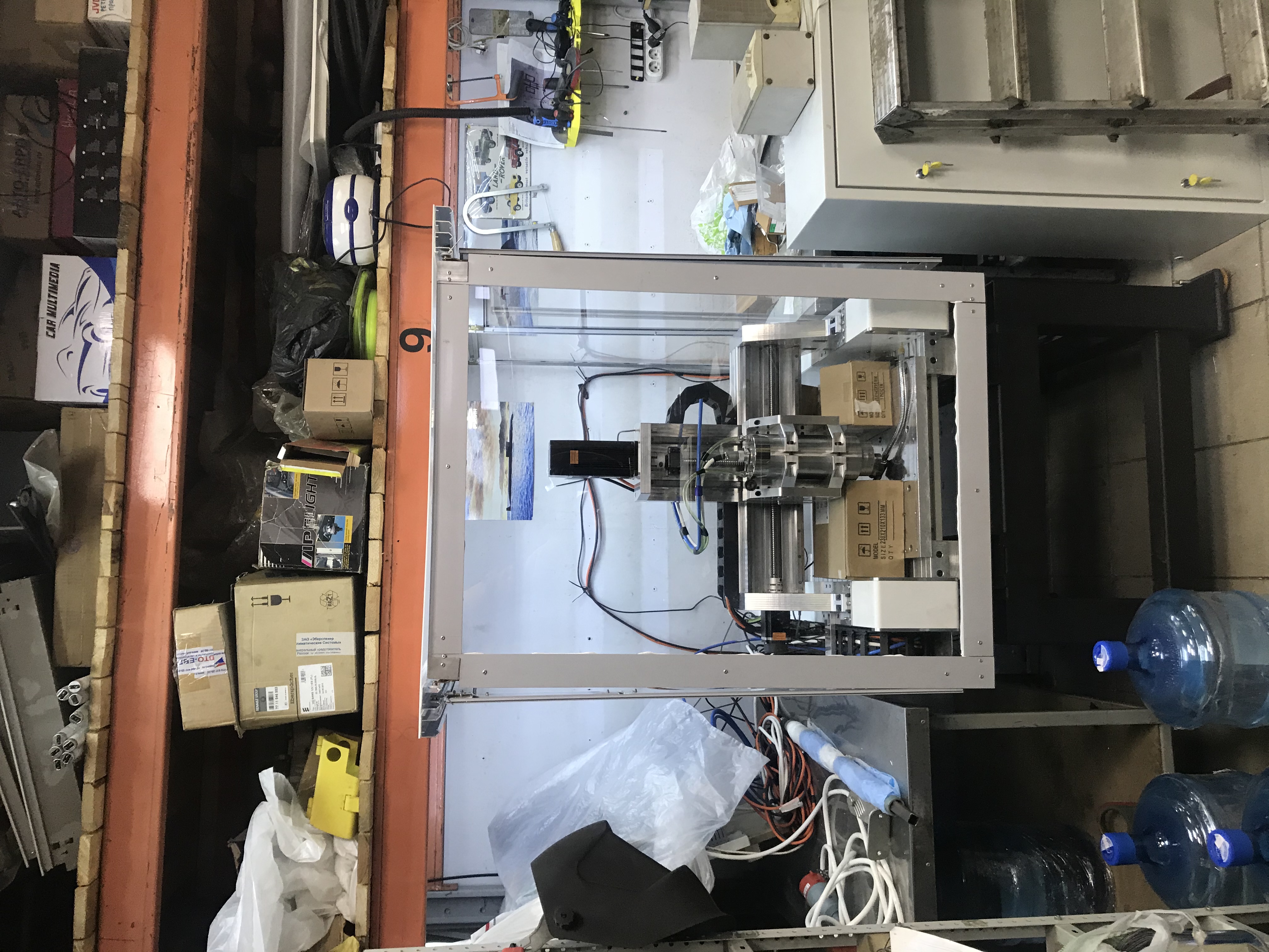

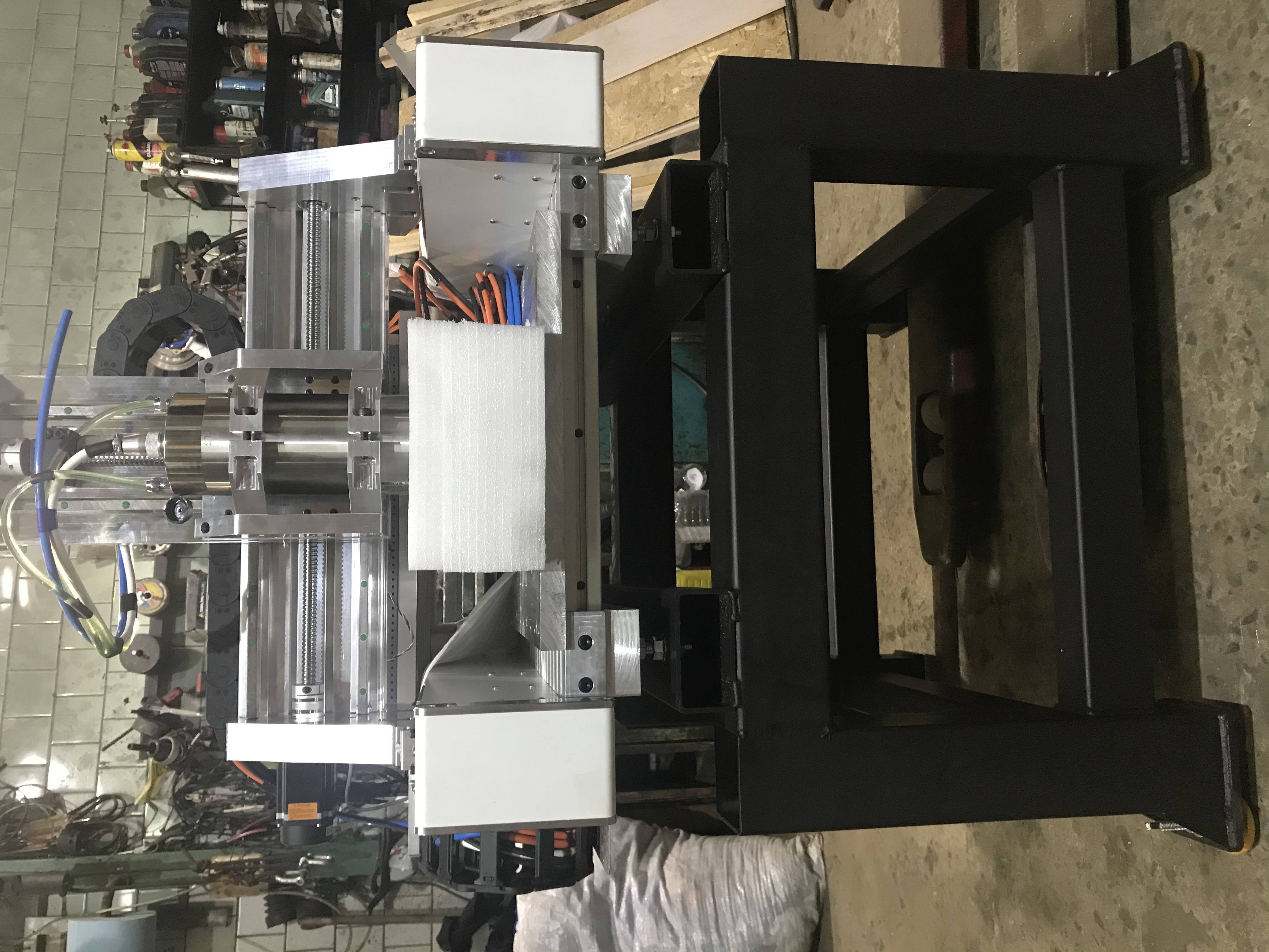

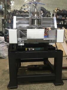

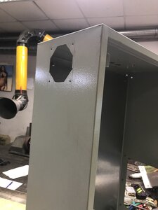

Времени совсем не хватает, выкраиваю по чутка. Заманстрячил подобие кабинета, ну и в ящике дыр навыпиливал зачем то :D
73D87C11-D3C7-4F77-A1D8-9B0DC2B3CFFF.jpeg (3482 просмотра) <a class='original' href='./download/file.php?id=194031&sid=4ceef3170943efb9bd0078dcdda8fcbc&mode=view' target=_blank>Загрузить оригинал (2.27 МБ)</a>
285920C5-428D-42B9-983D-20F0930710F2.jpeg (3482 просмотра) <a class='original' href='./download/file.php?id=194032&sid=4ceef3170943efb9bd0078dcdda8fcbc&mode=view' target=_blank>Загрузить оригинал (2.54 МБ)</a>
9C94CAB1-9113-4642-998A-1A649365562F.jpeg (3482 просмотра) <a class='original' href='./download/file.php?id=194033&sid=4ceef3170943efb9bd0078dcdda8fcbc&mode=view' target=_blank>Загрузить оригинал (2.78 МБ)</a>
DAD50FB1-E21B-441D-A55D-CA42F2B45D4E.jpeg (3482 просмотра) <a class='original' href='./download/file.php?id=194034&sid=4ceef3170943efb9bd0078dcdda8fcbc&mode=view' target=_blank>Загрузить оригинал (2.89 МБ)</a>
9B4AC49C-9DFE-41E7-8279-1642D08AEBFC.jpeg (3482 просмотра) <a class='original' href='./download/file.php?id=194035&sid=4ceef3170943efb9bd0078dcdda8fcbc&mode=view' target=_blank>Загрузить оригинал (2.91 МБ)</a>
CA082F58-AB54-4AB1-9ABC-D6745188B801.jpeg (3482 просмотра) <a class='original' href='./download/file.php?id=194030&sid=4ceef3170943efb9bd0078dcdda8fcbc&mode=view' target=_blank>Загрузить оригинал (1.97 МБ)</a>
Re: Подиумный ЧПУ на сервах с многополюсным шпинделем!
какая высота от пола до рабочего стола станка?
