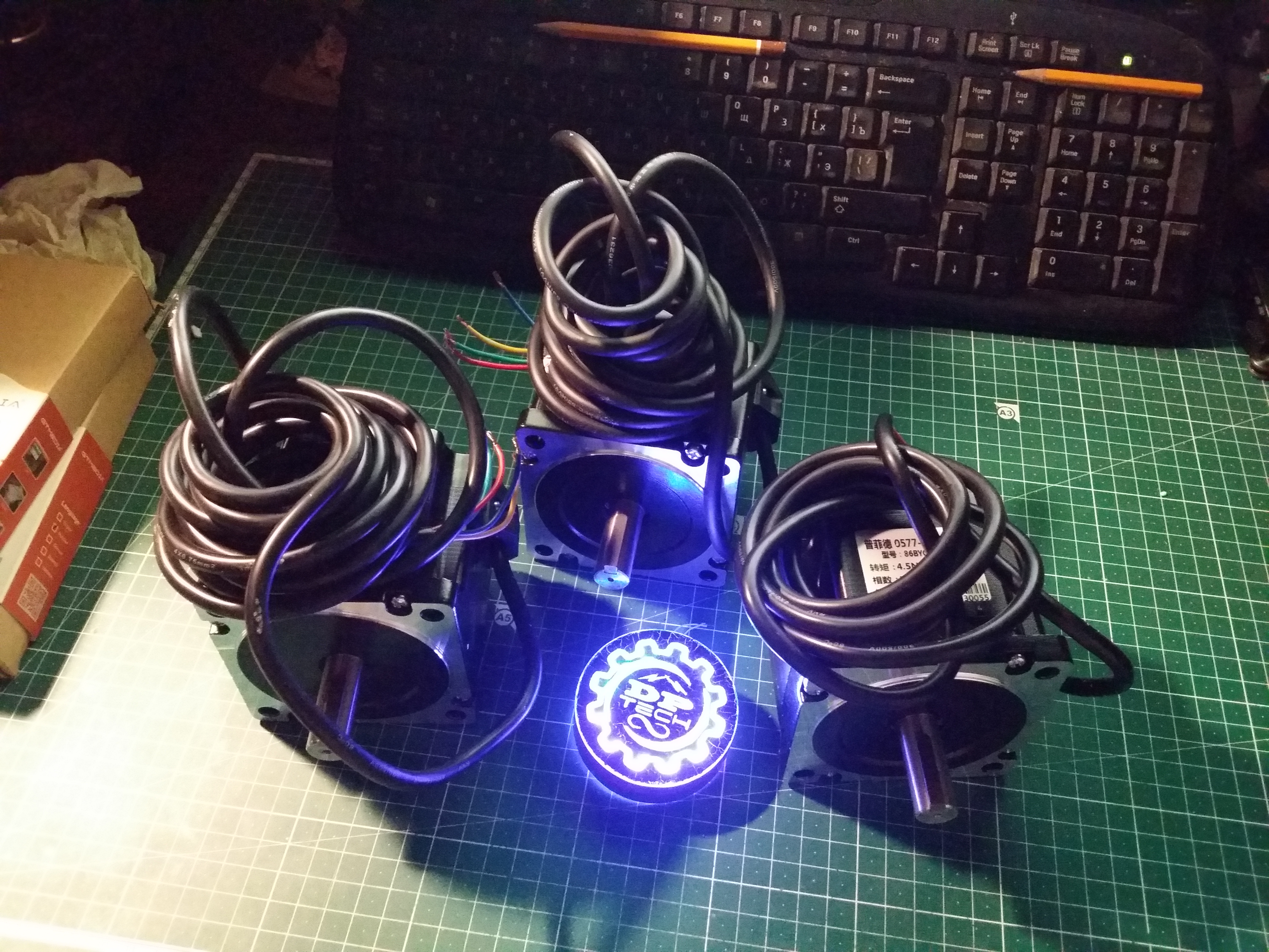

20210217_202949.jpg (2724 просмотра) <a class='original' href='./download/file.php?id=193221&sid=039e300c462fd11475cb77fbd8c2e88f&mode=view' target=_blank>Загрузить оригинал (4.04 МБ)</a>
20210217_200616.jpg (2724 просмотра) <a class='original' href='./download/file.php?id=193220&sid=039e300c462fd11475cb77fbd8c2e88f&mode=view' target=_blank>Загрузить оригинал (4.67 МБ)</a>
Только заметил, что не выложил ШД, которые прибыли на станок.
NEMA34 4.5Nm 4A - 86BYG250B
Как обычно, короткое видео в инсте
