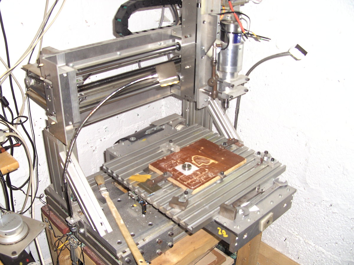

Вот куда все УСП девается. Это же УСП !!! Каленое, цементирование, из качественной стали, шлифованное со всех сторон и в пазах с безумными допусками в таком количестве только в СССР делали, буржуи могут только мечтать о такой оснастке . Если сейчас изготовить цена за кг будет от 4 тыщ, а вы его на фигню расходуете. А оно актуально и на современных станках. Скоро все кончится =(
Re: Франкенштейн по металу из УСП и ПП
M1g13 писал(а): ↑ Вот куда все УСП девается
Не всё! У меня пара плит, пара планок и пара уголков.
M1g13 писал(а): ↑ Это же УСП !!!
На то оно и приспособление.
M1g13 писал(а): ↑ шлифованное со всех сторон и в пазах с безумными допусками
Не такие уже и безумные... Может придется ещё и на шлифовку отдавать.
USP_001.jpg (3963 просмотра) <a class='original' href='./download/file.php?id=193086&sid=19f9cc66632a30d62873367da4322a16&mode=view' target=_blank>Загрузить оригинал (48.89 КБ)</a>
M1g13 писал(а): ↑ а вы его на фигню расходуете
Каждый приспосаблевает, как ему нужно! От этого его функционал не изменится и не испортится. Я же не болгаркой кромсаю.
Не говоря, что очень выручает, когда нет станочного парка.
M1g13 писал(а): ↑ Если сейчас изготовить цена за кг будет от 4 тыщ
Дороже сделать нужную деталь, нежели купить готовое УСП под свои нужды.

А как именно будет крепиться УСП плита стола к проставке с каретками?
USP_CNC_v2_024.jpg (3747 просмотров) <a class='original' href='./download/file.php?id=193201&sid=19f9cc66632a30d62873367da4322a16&mode=view' target=_blank>Загрузить оригинал (179.2 КБ)</a>
drykov писал(а): ↑ А как именно будет крепиться УСП плита стола к проставке с каретками?
Есть ещё какие-то варианты?

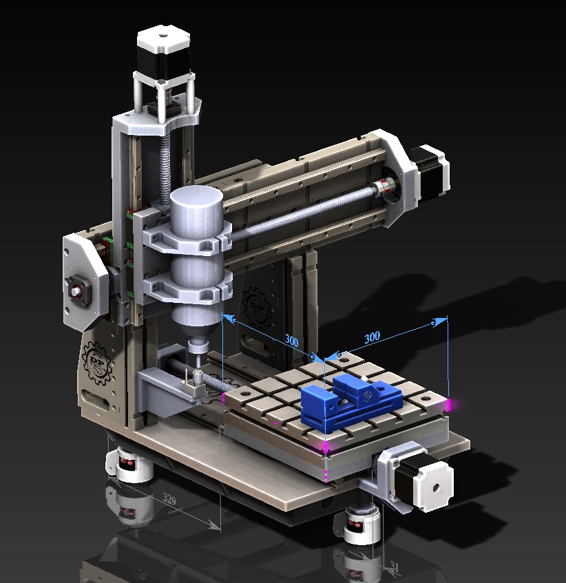

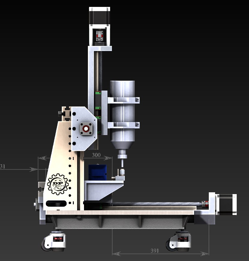

есть мысли как ставить опоры винтов ? отверстия под резьбу рельс
сверлятся усп в принципе , одни да ,другие нет
USP_CNC_v3_008.jpg (2633 просмотра) <a class='original' href='./download/file.php?id=210978&sid=19f9cc66632a30d62873367da4322a16&mode=view' target=_blank>Загрузить оригинал (72.06 КБ)</a>
USP_CNC_v3_009.jpg (2633 просмотра) <a class='original' href='./download/file.php?id=210979&sid=19f9cc66632a30d62873367da4322a16&mode=view' target=_blank>Загрузить оригинал (59.83 КБ)</a>
USP_CNC_v3_007.jpg (2633 просмотра) <a class='original' href='./download/file.php?id=210977&sid=19f9cc66632a30d62873367da4322a16&mode=view' target=_blank>Загрузить оригинал (87.42 КБ)</a>
USP_CNC_v3_010.jpg (2633 просмотра) <a class='original' href='./download/file.php?id=210980&sid=19f9cc66632a30d62873367da4322a16&mode=view' target=_blank>Загрузить оригинал (122.12 КБ)</a>
копол писал(а): ↑17 фев 2024, 21:18 есть мысли как ставить опоры винтов ? отверстия под резьбу рельс
У меня уже ±проект готов (осталось линейки примудрить и простенькую защиту).
Всё крепится без сверления используя FK опоры.
Длинная Т-рейка с резьбой поперёк и на три болта вдоль Т-пазов.
УСП с шагом 60мм, так что рельс без проблем становится в плиту с "переходником" шпилька М12*1,5 с внутренней резьбой под М5-М6
nik0
Сообщения: 196
Зарегистрирован: 26 мар 2014, 14:48
Репутация: 12
Сообщение nik0 »
Для крепления рельс нужен кусок болта М12.
Шестигранная голова прекрасно входит в Т-паз.
Остаётся отрезать нужную длину и нарезать резьбу М6.
