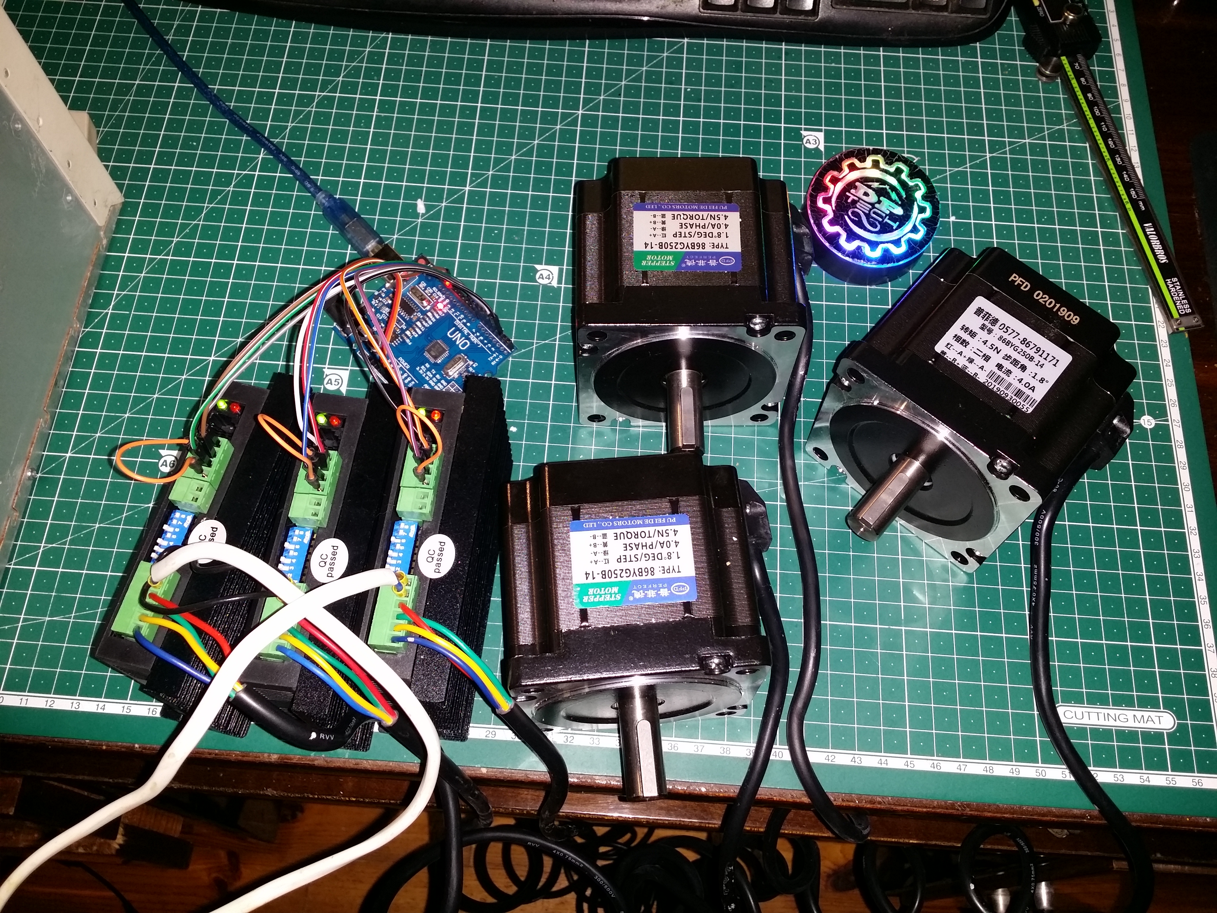

20210217_202949.jpg (3703 просмотра) <a class='original' href='./download/file.php?id=193221&sid=cacc08eb3ce701bc1f42c7a8375ad6ba&mode=view' target=_blank>Загрузить оригинал (4.04 МБ)</a>
20210217_200616.jpg (3703 просмотра) <a class='original' href='./download/file.php?id=193220&sid=cacc08eb3ce701bc1f42c7a8375ad6ba&mode=view' target=_blank>Загрузить оригинал (4.67 МБ)</a>
Только заметил, что не выложил ШД, которые прибыли на станок.
NEMA34 4.5Nm 4A - 86BYG250B
Как обычно, короткое видео в инсте

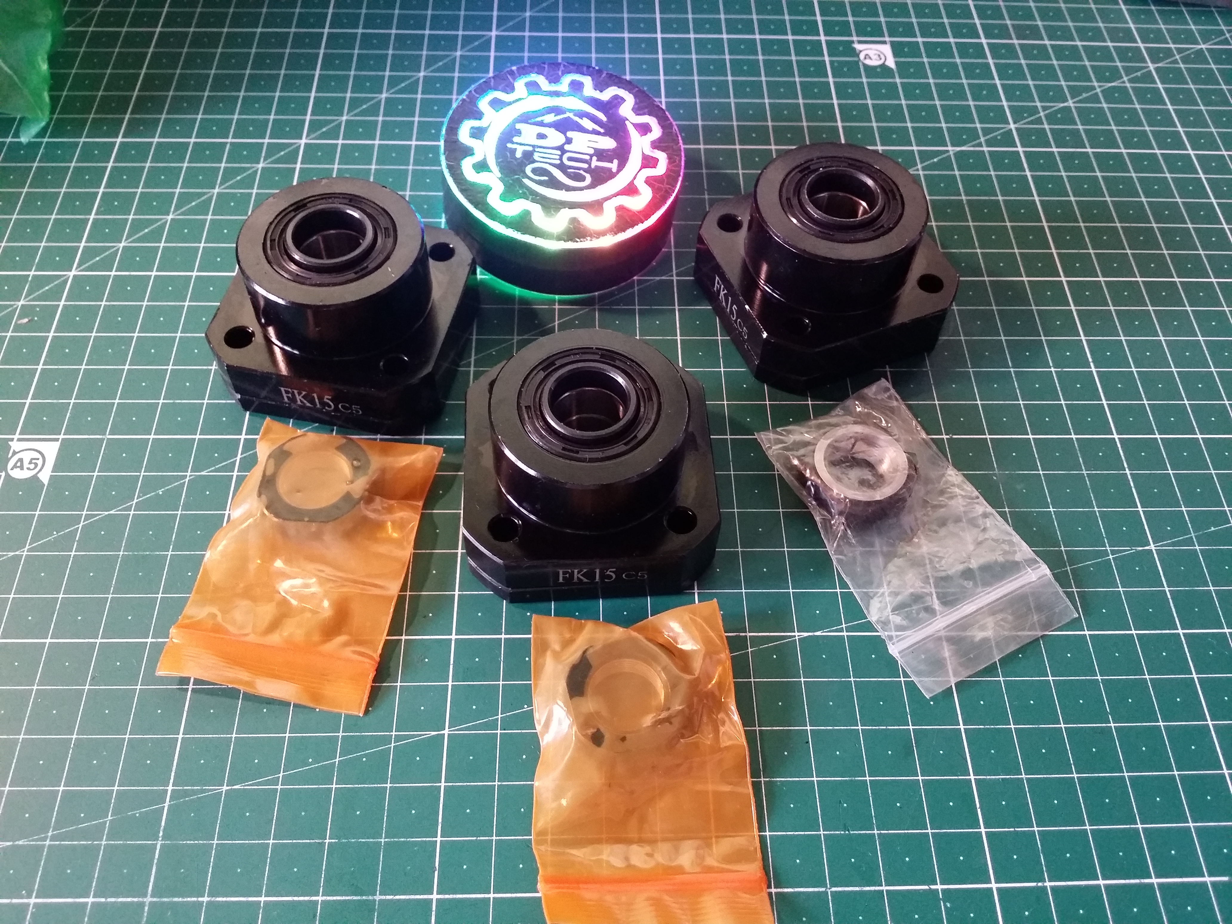

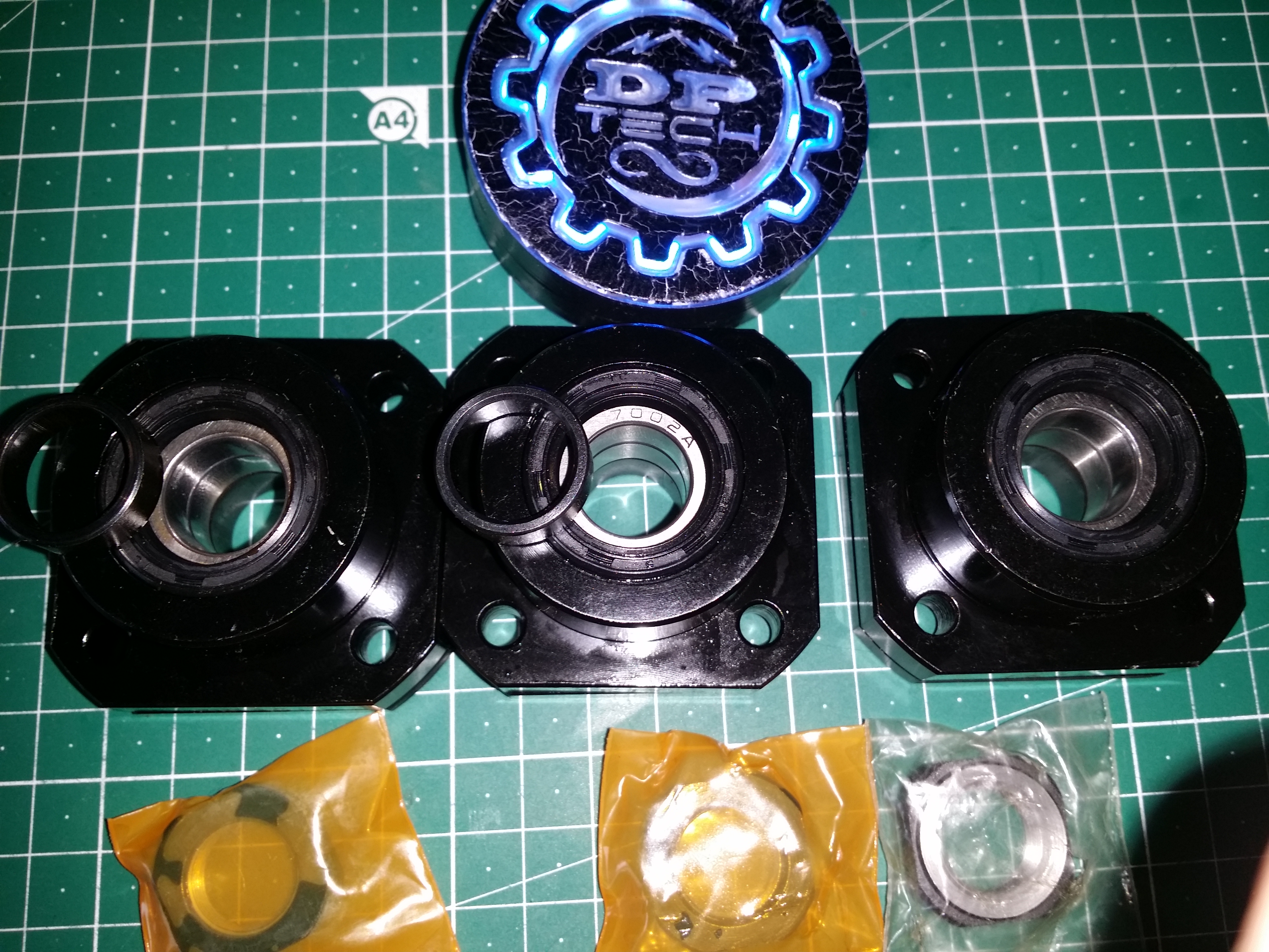

20210330_171223.jpg (3607 просмотров) <a class='original' href='./download/file.php?id=194220&sid=cacc08eb3ce701bc1f42c7a8375ad6ba&mode=view' target=_blank>Загрузить оригинал (3.59 МБ)</a>
20210330_172019.jpg (3607 просмотров) <a class='original' href='./download/file.php?id=194221&sid=cacc08eb3ce701bc1f42c7a8375ad6ba&mode=view' target=_blank>Загрузить оригинал (4.43 МБ)</a>
прибыли недавно и опоры FK15
c Р-У подшипниками по идее.

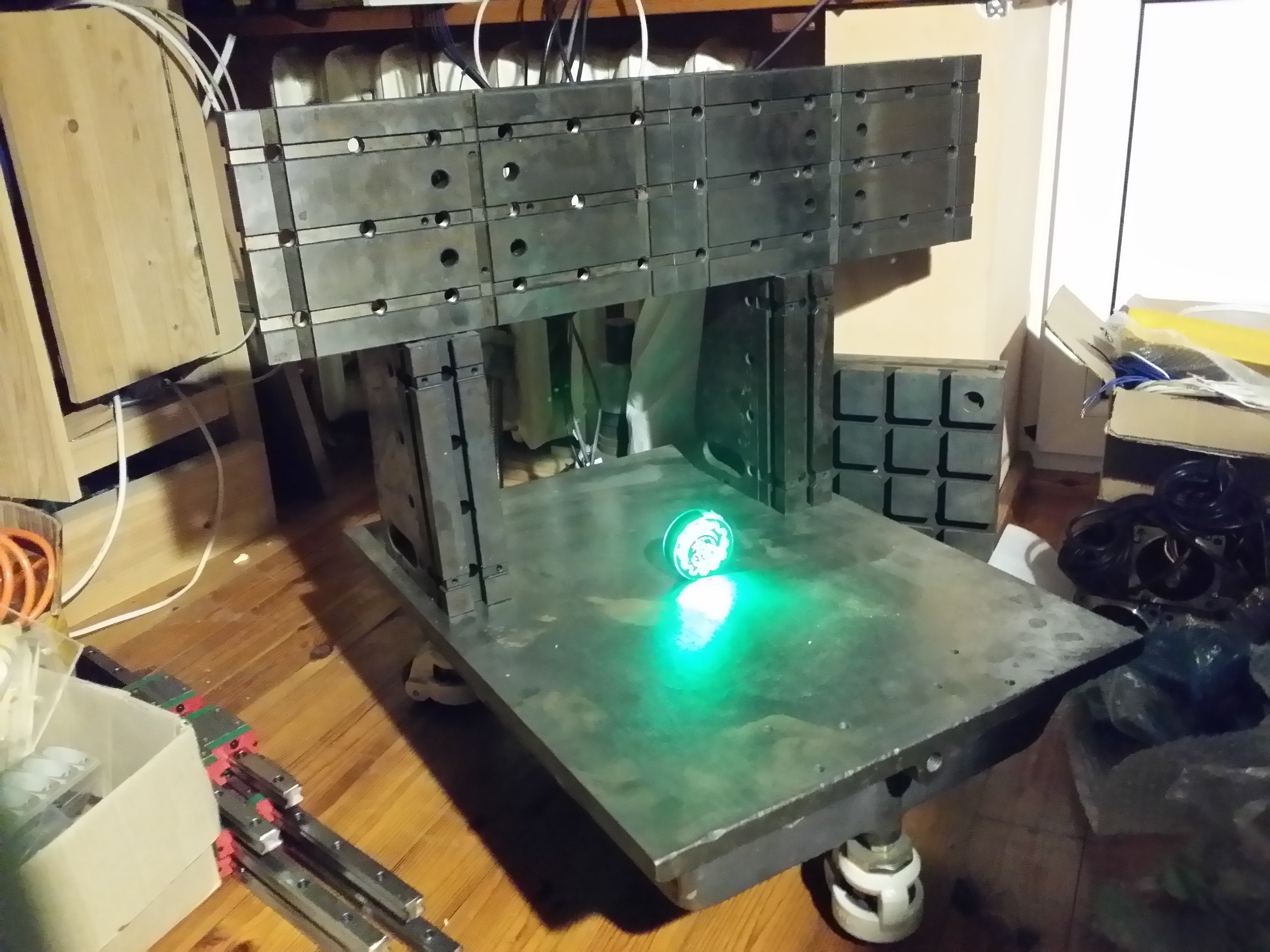

20220622_212129.jpg (2659 просмотров) <a class='original' href='./download/file.php?id=210943&sid=cacc08eb3ce701bc1f42c7a8375ad6ba&mode=view' target=_blank>Загрузить оригинал (2.94 МБ)</a>
20220626_114530.jpg (2659 просмотров) <a class='original' href='./download/file.php?id=210944&sid=cacc08eb3ce701bc1f42c7a8375ad6ba&mode=view' target=_blank>Загрузить оригинал (1.89 МБ)</a>
20220704_162046.jpg (2659 просмотров) <a class='original' href='./download/file.php?id=210945&sid=cacc08eb3ce701bc1f42c7a8375ad6ba&mode=view' target=_blank>Загрузить оригинал (1.47 МБ)</a>
20220704_162118.jpg (2659 просмотров) <a class='original' href='./download/file.php?id=210946&sid=cacc08eb3ce701bc1f42c7a8375ad6ba&mode=view' target=_blank>Загрузить оригинал (1.27 МБ)</a>
20221115_195145.jpg (2659 просмотров) <a class='original' href='./download/file.php?id=210947&sid=cacc08eb3ce701bc1f42c7a8375ad6ba&mode=view' target=_blank>Загрузить оригинал (2.21 МБ)</a>
20221025_185805.jpg (2654 просмотра) <a class='original' href='./download/file.php?id=210954&sid=cacc08eb3ce701bc1f42c7a8375ad6ba&mode=view' target=_blank>Загрузить оригинал (1.87 МБ)</a>
20221115_195331.jpg (2659 просмотров) <a class='original' href='./download/file.php?id=210948&sid=cacc08eb3ce701bc1f42c7a8375ad6ba&mode=view' target=_blank>Загрузить оригинал (3.82 МБ)</a>
20240209_200419.jpg (2659 просмотров) <a class='original' href='./download/file.php?id=210949&sid=cacc08eb3ce701bc1f42c7a8375ad6ba&mode=view' target=_blank>Загрузить оригинал (3.42 МБ)</a>
20240209_201129.jpg (2659 просмотров) <a class='original' href='./download/file.php?id=210950&sid=cacc08eb3ce701bc1f42c7a8375ad6ba&mode=view' target=_blank>Загрузить оригинал (3.41 МБ)</a>
20240209_201256.jpg (2659 просмотров) <a class='original' href='./download/file.php?id=210951&sid=cacc08eb3ce701bc1f42c7a8375ad6ba&mode=view' target=_blank>Загрузить оригинал (3.15 МБ)</a>
20240209_201308.jpg (2659 просмотров) <a class='original' href='./download/file.php?id=210952&sid=cacc08eb3ce701bc1f42c7a8375ad6ba&mode=view' target=_blank>Загрузить оригинал (3.78 МБ)</a>

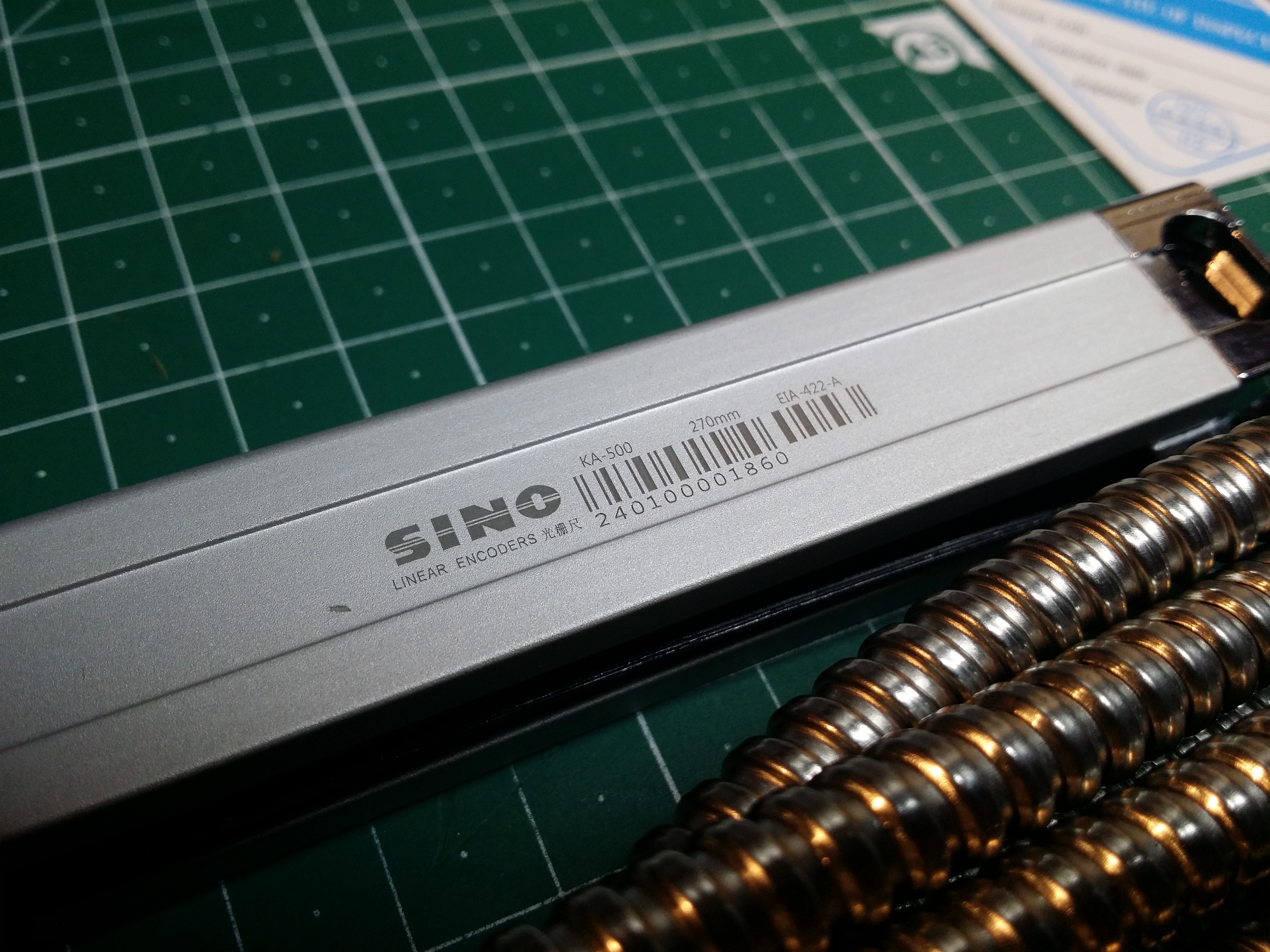

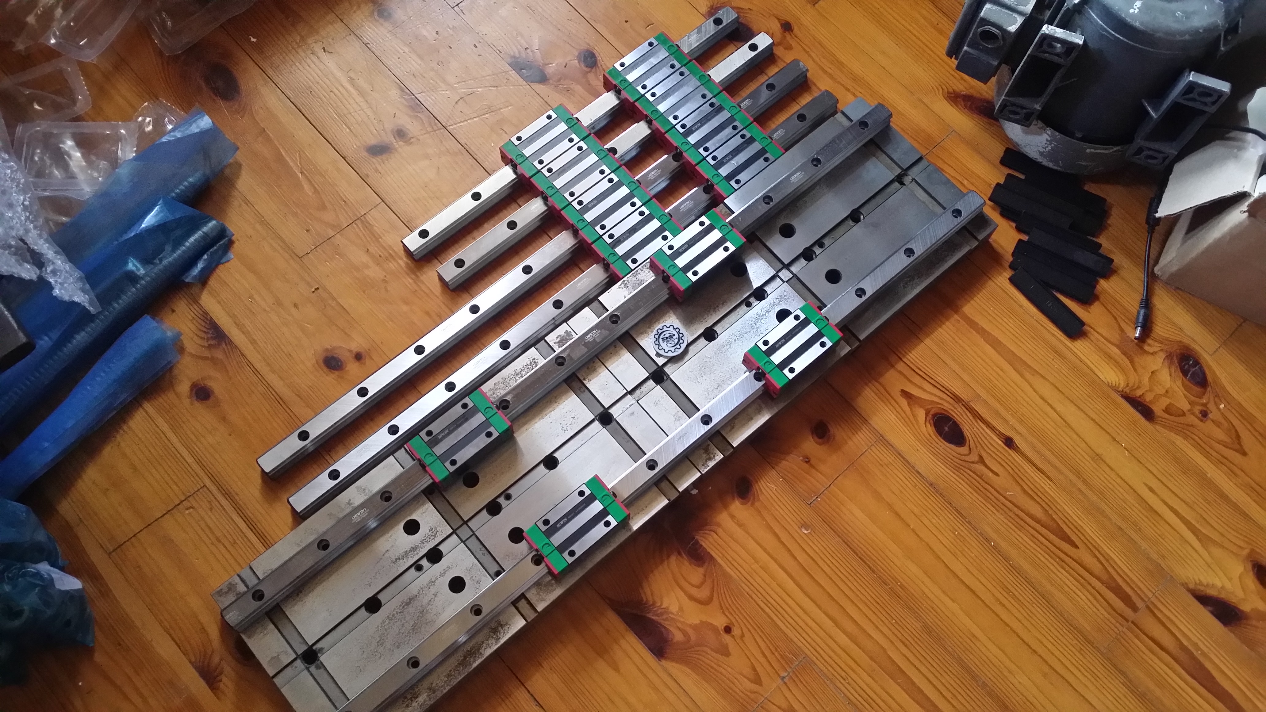

Всем привет, кто ещё на форуме.
Давно не публиковал ничего из комплектухи. (не до того, времени маловато, да и обстановка в стране...)
За это время удалось заказать направляющие с каретками 20, ШВП 2005 и линейки. Ну и тисочки.
До сборки руки не доходят. :cry:
Только скрутил для понимания габаритов.

есть мысли как ставить опоры винтов ? отверстия под резьбу рельс
сверлятся усп в принципе , одни да ,другие нет

У меня уже ±проект готов (осталось линейки примудрить и простенькую защиту).
Всё крепится без сверления используя FK опоры.
Длинная Т-рейка с резьбой поперёк и на три болта вдоль Т-пазов.
УСП с шагом 60мм, так что рельс без проблем становится в плиту с "переходником" шпилька М12*1,5 с внутренней резьбой под М5-М6

Re: Франкенштейн по металу из УСП и ПП
Сообщение nik0 »
Для крепления рельс нужен кусок болта М12.
Шестигранная голова прекрасно входит в Т-паз.
Остаётся отрезать нужную длину и нарезать резьбу М6.
