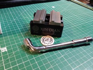

Не такие уже и безумные... Может придется ещё и на шлифовку отдавать.
USP_001.jpg (3975 просмотров) <a class='original' href='./download/file.php?id=193086&mode=view' target=_blank>Загрузить оригинал (48.89 КБ)</a>
M1g13 писал(а): ↑ а вы его на фигню расходуете
Каждый приспосаблевает, как ему нужно! От этого его функционал не изменится и не испортится. Я же не болгаркой кромсаю.

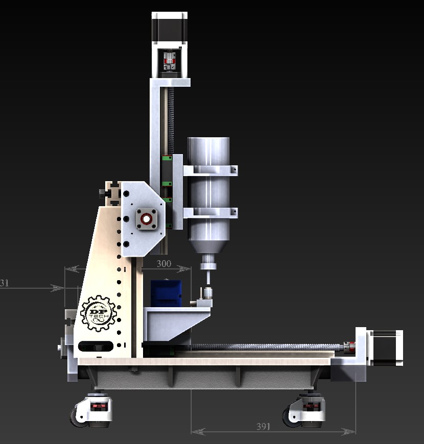

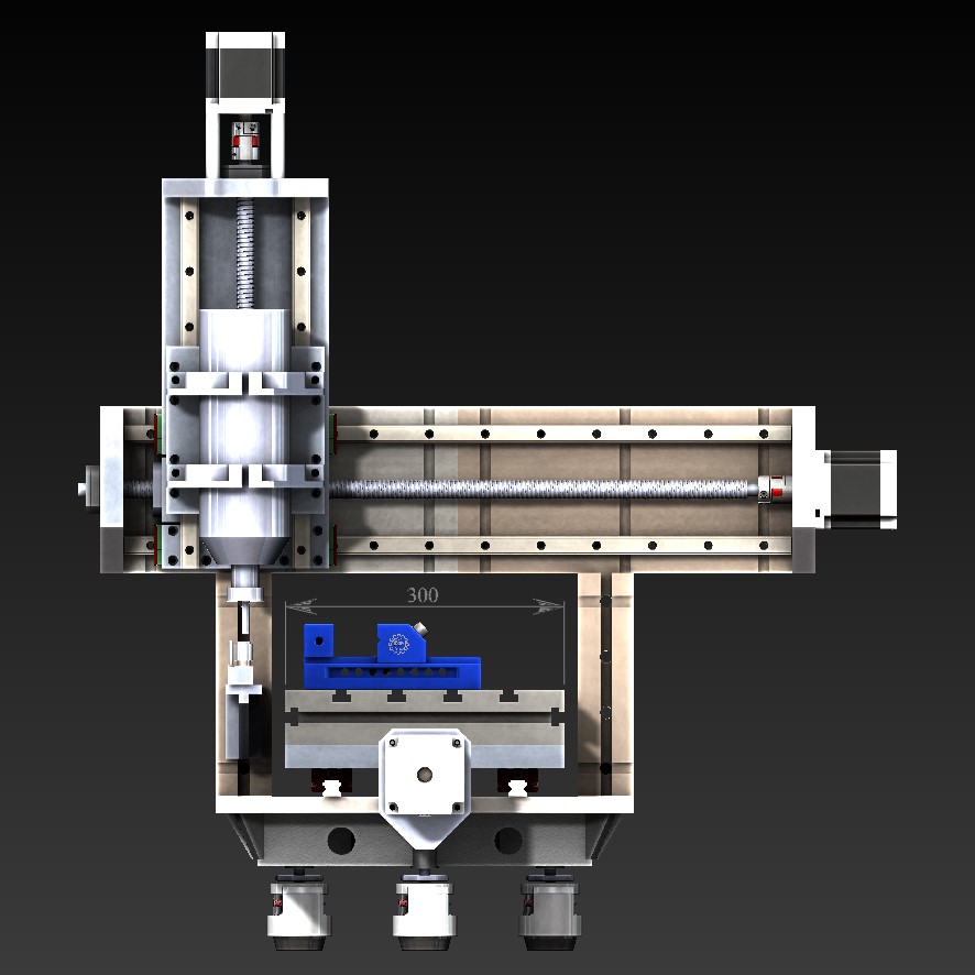

А как именно будет крепиться УСП плита стола к проставке с каретками?
Re: Франкенштейн по металу из УСП и ПП
USP_CNC_v2_024.jpg (3759 просмотров) <a class='original' href='./download/file.php?id=193201&mode=view' target=_blank>Загрузить оригинал (179.2 КБ)</a>
drykov писал(а): ↑ А как именно будет крепиться УСП плита стола к проставке с каретками?
Есть ещё какие-то варианты?

Спасибо за ссылку, там у вас побольше деталей. Как вариант возможно добавить винтов в отверстия на пересечениях пазов, но они довольно большие и будут частично перекрывать пазы.

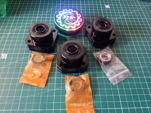

прибыли недавно и опоры FK15
c Р-У подшипниками по идее.

есть мысли как ставить опоры винтов ? отверстия под резьбу рельс
сверлятся усп в принципе , одни да ,другие нет
USP_CNC_v3_008.jpg (2645 просмотров) <a class='original' href='./download/file.php?id=210978&mode=view' target=_blank>Загрузить оригинал (72.06 КБ)</a>
USP_CNC_v3_009.jpg (2645 просмотров) <a class='original' href='./download/file.php?id=210979&mode=view' target=_blank>Загрузить оригинал (59.83 КБ)</a>
USP_CNC_v3_007.jpg (2645 просмотров) <a class='original' href='./download/file.php?id=210977&mode=view' target=_blank>Загрузить оригинал (87.42 КБ)</a>
USP_CNC_v3_010.jpg (2645 просмотров) <a class='original' href='./download/file.php?id=210980&mode=view' target=_blank>Загрузить оригинал (122.12 КБ)</a>
копол писал(а): ↑17 фев 2024, 21:18 есть мысли как ставить опоры винтов ? отверстия под резьбу рельс
У меня уже ±проект готов (осталось линейки примудрить и простенькую защиту).
Всё крепится без сверления используя FK опоры.
Длинная Т-рейка с резьбой поперёк и на три болта вдоль Т-пазов.
УСП с шагом 60мм, так что рельс без проблем становится в плиту с "переходником" шпилька М12*1,5 с внутренней резьбой под М5-М6

Для крепления рельс нужен кусок болта М12.
Шестигранная голова прекрасно входит в Т-паз.
Остаётся отрезать нужную длину и нарезать резьбу М6.
