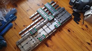

20220622_212129.jpg (2660 просмотров) <a class='original' href='./download/file.php?id=210943&sid=60562c131a71a7a344201f55b1006026&mode=view' target=_blank>Загрузить оригинал (2.94 МБ)</a>
20220626_114530.jpg (2660 просмотров) <a class='original' href='./download/file.php?id=210944&sid=60562c131a71a7a344201f55b1006026&mode=view' target=_blank>Загрузить оригинал (1.89 МБ)</a>
20220704_162046.jpg (2660 просмотров) <a class='original' href='./download/file.php?id=210945&sid=60562c131a71a7a344201f55b1006026&mode=view' target=_blank>Загрузить оригинал (1.47 МБ)</a>
20220704_162118.jpg (2660 просмотров) <a class='original' href='./download/file.php?id=210946&sid=60562c131a71a7a344201f55b1006026&mode=view' target=_blank>Загрузить оригинал (1.27 МБ)</a>
20221115_195145.jpg (2660 просмотров) <a class='original' href='./download/file.php?id=210947&sid=60562c131a71a7a344201f55b1006026&mode=view' target=_blank>Загрузить оригинал (2.21 МБ)</a>
20221025_185805.jpg (2655 просмотров) <a class='original' href='./download/file.php?id=210954&sid=60562c131a71a7a344201f55b1006026&mode=view' target=_blank>Загрузить оригинал (1.87 МБ)</a>
20221115_195331.jpg (2660 просмотров) <a class='original' href='./download/file.php?id=210948&sid=60562c131a71a7a344201f55b1006026&mode=view' target=_blank>Загрузить оригинал (3.82 МБ)</a>
20240209_200419.jpg (2660 просмотров) <a class='original' href='./download/file.php?id=210949&sid=60562c131a71a7a344201f55b1006026&mode=view' target=_blank>Загрузить оригинал (3.42 МБ)</a>
20240209_201129.jpg (2660 просмотров) <a class='original' href='./download/file.php?id=210950&sid=60562c131a71a7a344201f55b1006026&mode=view' target=_blank>Загрузить оригинал (3.41 МБ)</a>
20240209_201256.jpg (2660 просмотров) <a class='original' href='./download/file.php?id=210951&sid=60562c131a71a7a344201f55b1006026&mode=view' target=_blank>Загрузить оригинал (3.15 МБ)</a>
20240209_201308.jpg (2660 просмотров) <a class='original' href='./download/file.php?id=210952&sid=60562c131a71a7a344201f55b1006026&mode=view' target=_blank>Загрузить оригинал (3.78 МБ)</a>
Всем привет, кто ещё на форуме.
Давно не публиковал ничего из комплектухи. (не до того, времени маловато, да и обстановка в стране...)
За это время удалось заказать направляющие с каретками 20, ШВП 2005 и линейки. Ну и тисочки.
До сборки руки не доходят. :cry:
Только скрутил для понимания габаритов.

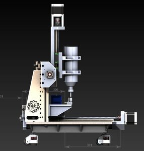

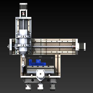

Re: Франкенштейн по металу из УСП и ПП
USP_CNC_v3_008.jpg (2636 просмотров) <a class='original' href='./download/file.php?id=210978&sid=60562c131a71a7a344201f55b1006026&mode=view' target=_blank>Загрузить оригинал (72.06 КБ)</a>
USP_CNC_v3_009.jpg (2636 просмотров) <a class='original' href='./download/file.php?id=210979&sid=60562c131a71a7a344201f55b1006026&mode=view' target=_blank>Загрузить оригинал (59.83 КБ)</a>
USP_CNC_v3_007.jpg (2636 просмотров) <a class='original' href='./download/file.php?id=210977&sid=60562c131a71a7a344201f55b1006026&mode=view' target=_blank>Загрузить оригинал (87.42 КБ)</a>
USP_CNC_v3_010.jpg (2636 просмотров) <a class='original' href='./download/file.php?id=210980&sid=60562c131a71a7a344201f55b1006026&mode=view' target=_blank>Загрузить оригинал (122.12 КБ)</a>
копол писал(а): ↑17 фев 2024, 21:18 есть мысли как ставить опоры винтов ? отверстия под резьбу рельс
сверлятся усп в принципе , одни да ,другие нет
У меня уже ±проект готов (осталось линейки примудрить и простенькую защиту).
Всё крепится без сверления используя FK опоры.
Длинная Т-рейка с резьбой поперёк и на три болта вдоль Т-пазов.
УСП с шагом 60мм, так что рельс без проблем становится в плиту с "переходником" шпилька М12*1,5 с внутренней резьбой под М5-М6
nik0
Сообщения: 196
Зарегистрирован: 26 мар 2014, 14:48
Репутация: 12
Сообщение nik0 »
Для крепления рельс нужен кусок болта М12.
Шестигранная голова прекрасно входит в Т-паз.
Остаётся отрезать нужную длину и нарезать резьбу М6.
