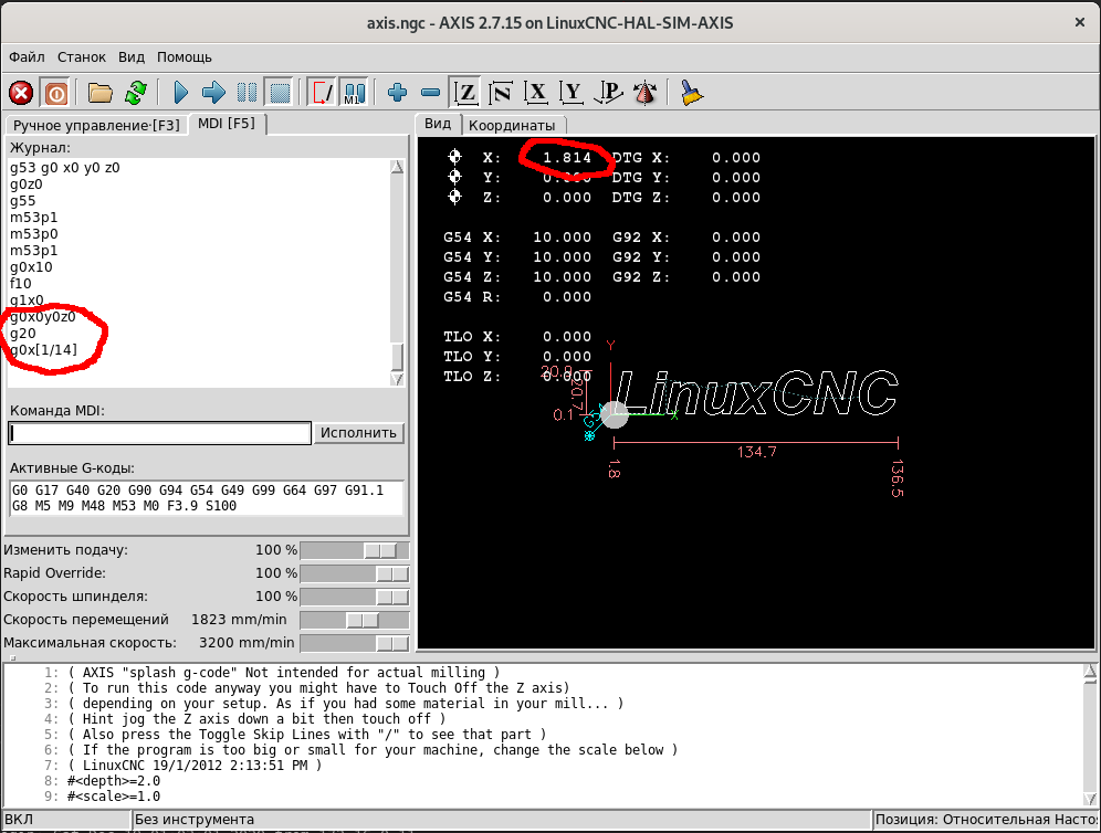

Всем привет!
Я уже по немногу пытаюсь на ТВ-16 запускать LCNC. (в инсте есть короткие фото видео)
Но я так и не разобрался с дюймовыми резьбами.
Да тут ещё и конусная резьба.
Переходник то выточил, но пружинный механизм мне не разобрать.
Так что осталось научиться резать конусную резьбу.
Начальный диаметр 17,1мм и 21,5мм больший диаметр.
Шаг резьбы тоже 14 ниток на дюйм.
Можете подсказать, что почитать про этим дюймовым резьбам и как это реализовать в LCNC.
Я на форуме LCNC пару тем поглядел, но не совсем понимаю, как реализовать дюймовую резьбу на станке с мм-ми настройками, да ещё и конусную.
Использовать G20 и прописывать все размеры в дюймах? (я так "мозг сломаю" :freak: )
На cколько я понял, то G76 не справится и только G33 использовать.
Встречал и изврат на G76.

Привет . Если в поперечке только винт проблема - то просто притри притиром самодельным ,плюс новая поджимная гайка.Из под плашки поверхность будет на "двоечку"по стальной сырой заготовке ,без опыта и ттд итп. У меня тоже путнего ниче не выйдет.Либо ищи китайские накатанные заготовки и подтирай их. Я правильно понял винт М10 шаг 1 ? Ежели джи 33 у тебя работает,что за проблема написать ручками?
Задай ему шаг 1.814 в мм и на кой тебе дюймами за одну железяку жизнь портить. Или на 25.4 по зет 14 оборотов и смещение по икс 2.2 мм.
(как у тебя по диаметрам ,радиусам реализовано? ну ты понял)).

Chili писал(а): Задай ему шаг 1.814 в мм и на кой тебе дюймами за одну железяку жизнь портить. Или на 25.4 по зет 14 оборотов и смещение по икс 2.2 мм.
Рано или поздно и так придется разобраться.
Диаметр удобней пока что.
Косвенно с пареметрическими программами ознакомился. Элементарные функции писал (можно в инсте поглядеть саморезы), но до задания угла и по тому параметру вызначать Х не приходилось.

xenon-alien писал(а): Начальный диаметр 17,1мм и 21,5мм больший диаметр.
(резьбовой)
M6 T3 G43
G0 X10 Z10
G1 X15.5 Z10 F500
M8
G20
G76 P0.05263 Z-1. I0.01 J0.01 R1.5 K0.06 Q0 h0 e0.05 l1
G21
сам 76 задается в дюймах так как стоит глобалка работы в дюймах. Так что надо учитывать размеры шага, конца резьбы и глубины в дюймах.
Шаг в целом задавался бы легко, если бы lcnc позволял вбивать туда 1/14.. а так получается надо на калькуляторе делить и вбивать с точностью до 5-7 знаков после запятой.
потом опять переходишь в метрические и точишь дальше.
На счет конуса где-то на форуме была тема, там вроде Nick писал коническую обертку для резьб. Я пока до этого не дошел еще.

ex71 писал(а): Шаг в целом задавался бы легко, если бы lcnc позволял вбивать туда 1/14.. а так получается надо на калькуляторе делить и вбивать с точностью до 5-7 знаков после запятой.
А если б доки почитал, то было бы ещё легче!
Снимок экрана от 2021-01-09 20-10-24.png (2219 просмотров) <a class='original' href='./download/file.php?id=190893&sid=d778dd34497520d5d99ed63d5fb274e7&mode=view' target=_blank>Загрузить оригинал (115.32 КБ)</a>
:hehehe:
Re: ТВ-16 + эл. гитара (может потом и полноценный ЧПУ)
Serg писал(а): А если б доки почитал, то было бы ещё легче!
Элементарными подобными формулами пользовался при создании параметрической УП титановых саморезов
Осталось зациклить двух-заходную конусную резьбу (G33) и научится вычислять X по заданному углу... (не добрался ещё)
Если наловчусь однозаходной конусной резьбой справляться, то потом сместить один заход не должно составить труда.
Пока что так написано и работаем с этим... (кому интересно, сильно не ругаем, конструктивная критика приветствуется и подсказки что почитать, или примеры)
