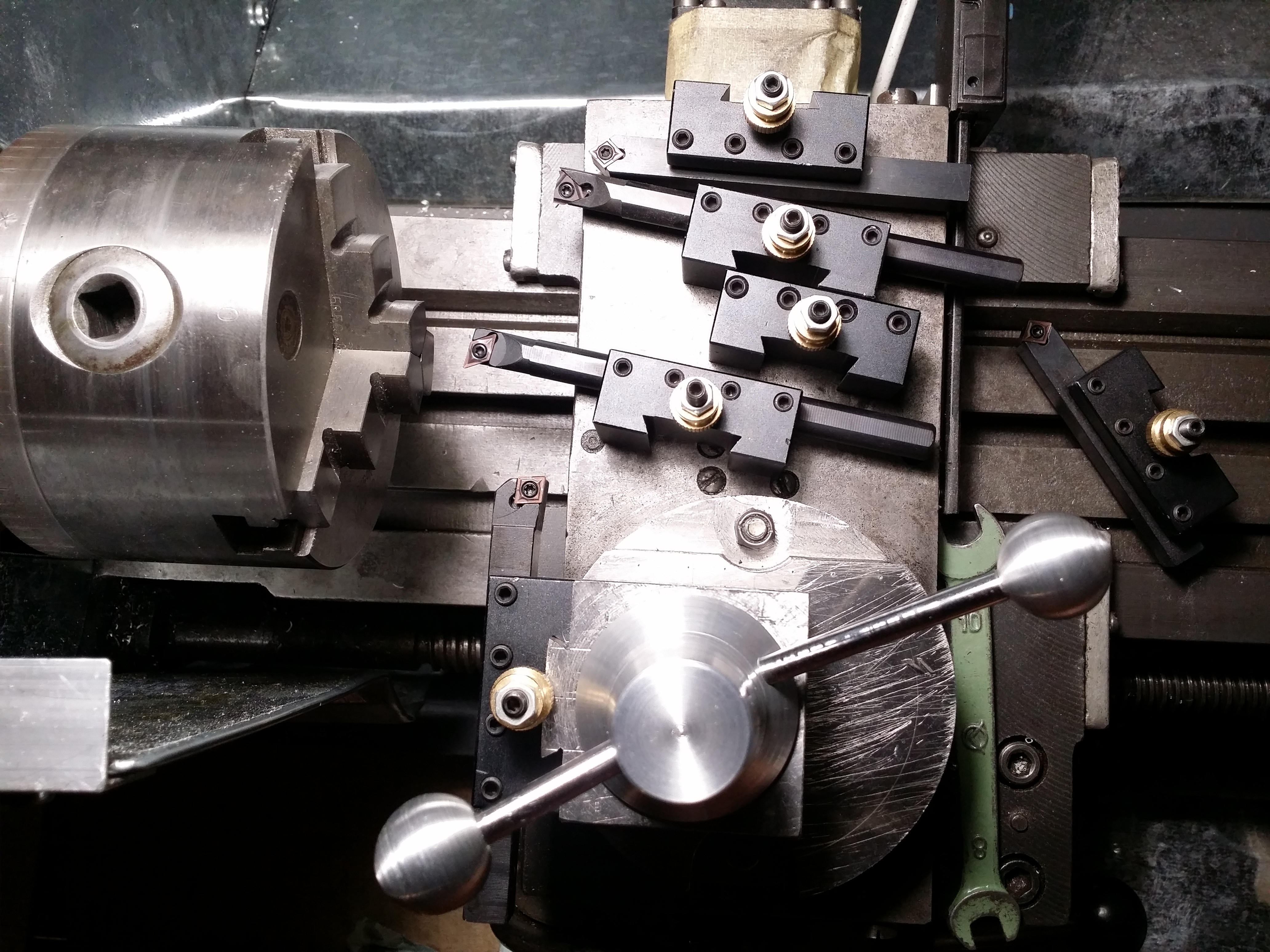

Re: ТВ-16 + эл. гитара (может потом и полноценный ЧПУ)
20200124_164330.jpg (4014 просмотров) <a class='original' href='./download/file.php?id=175578&sid=116e49dce95ccb02b1b8077b2db51752&mode=view' target=_blank>Загрузить оригинал (3.18 МБ)</a>
20200124_164458.jpg (4014 просмотров) <a class='original' href='./download/file.php?id=175579&sid=116e49dce95ccb02b1b8077b2db51752&mode=view' target=_blank>Загрузить оригинал (3.17 МБ)</a>
Теперь на много проще будет менять инструмент!
Сообщения: 2096
Где такую кучу кассет достал на эту резцедержку?
nevkon писал(а):Где такую кучу кассет достал на эту резцедержку?
С Китая... 4-5$/шт. Если память не подводит. Ещё есть одна с круглым отверстием и 2 шт обычные про запас (на фото их нет).
В деле ещё их не проверял. И как долго проживут - не в курсе.
Они по идее алюминиевые, которые идут к самой дешевой Китайской резцедержке на малые станки. (не 250)
Могу ссылки дать, если они ещё есть в тех магазинах, где покупал.
тип 1 (нужно растачивать под 10мм, они 3/8" = 9,525)
тип 2
тип 3
Резцы с этого магазина.
