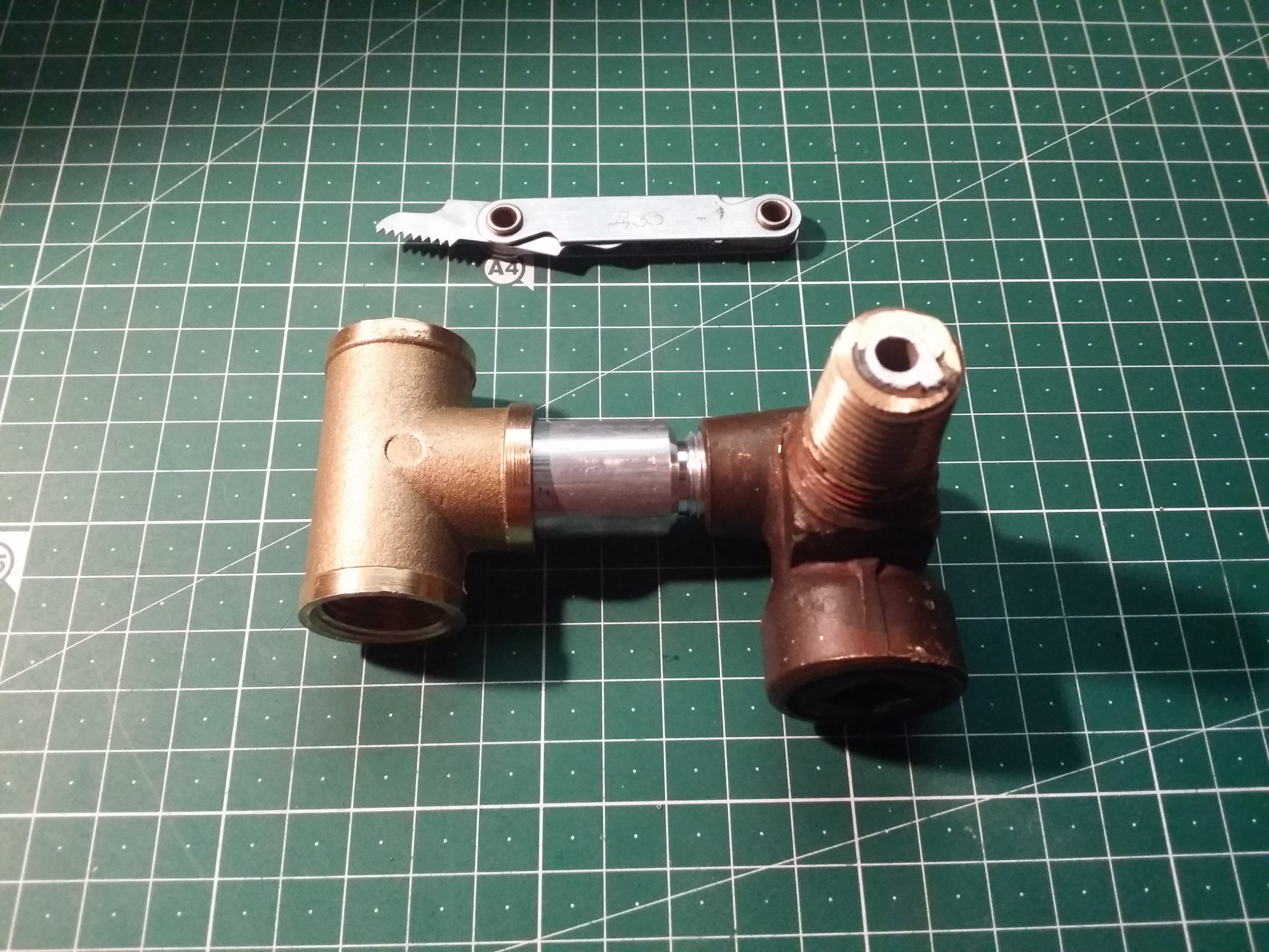

Мой первый переходник сделанный на токарном ТВ-16 при помощи электронной гитары.
Резьба М16 шаг 1.5мм (ну я и намучался... оказывается диаметр прутка нужно делать меньшего диаметра, нежели в таблице на 0.1-.0,1 мм на диаметр...) и трубная резьба G1/2 - 14 ниток на дюйм. (Никак не разберусь с этими дюймовыми резьбами...)
Покраска ещё в переди...
Nonstopich
Сообщения: 959
Репутация: 284
Re: ТВ-16 + эл. гитара (может потом и полноценный ЧПУ)
Сообщение Nonstopich »
Сталь + люм = неразъёмное соединение через какое-то время.
Люм + бронза/латунь - тоже ничем хорошим не закончится, я только не помню о причинах, простите.
Сообщение Leopold_V »
Nonstopich писал(а): я только не помню о причинах, простите.
гальванические пары :) Есть Локтайты и не только для резьб именно от "прикипания"

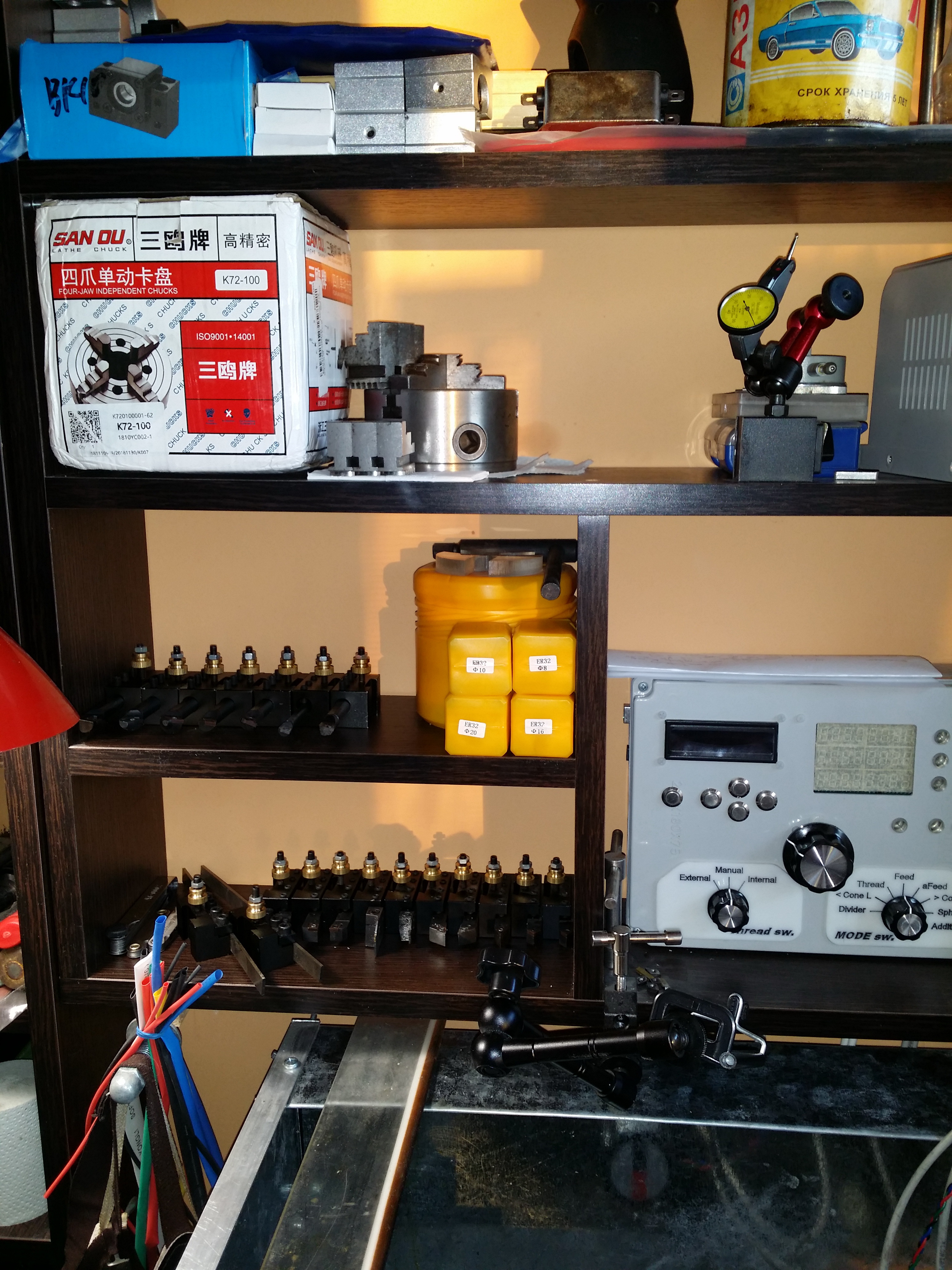

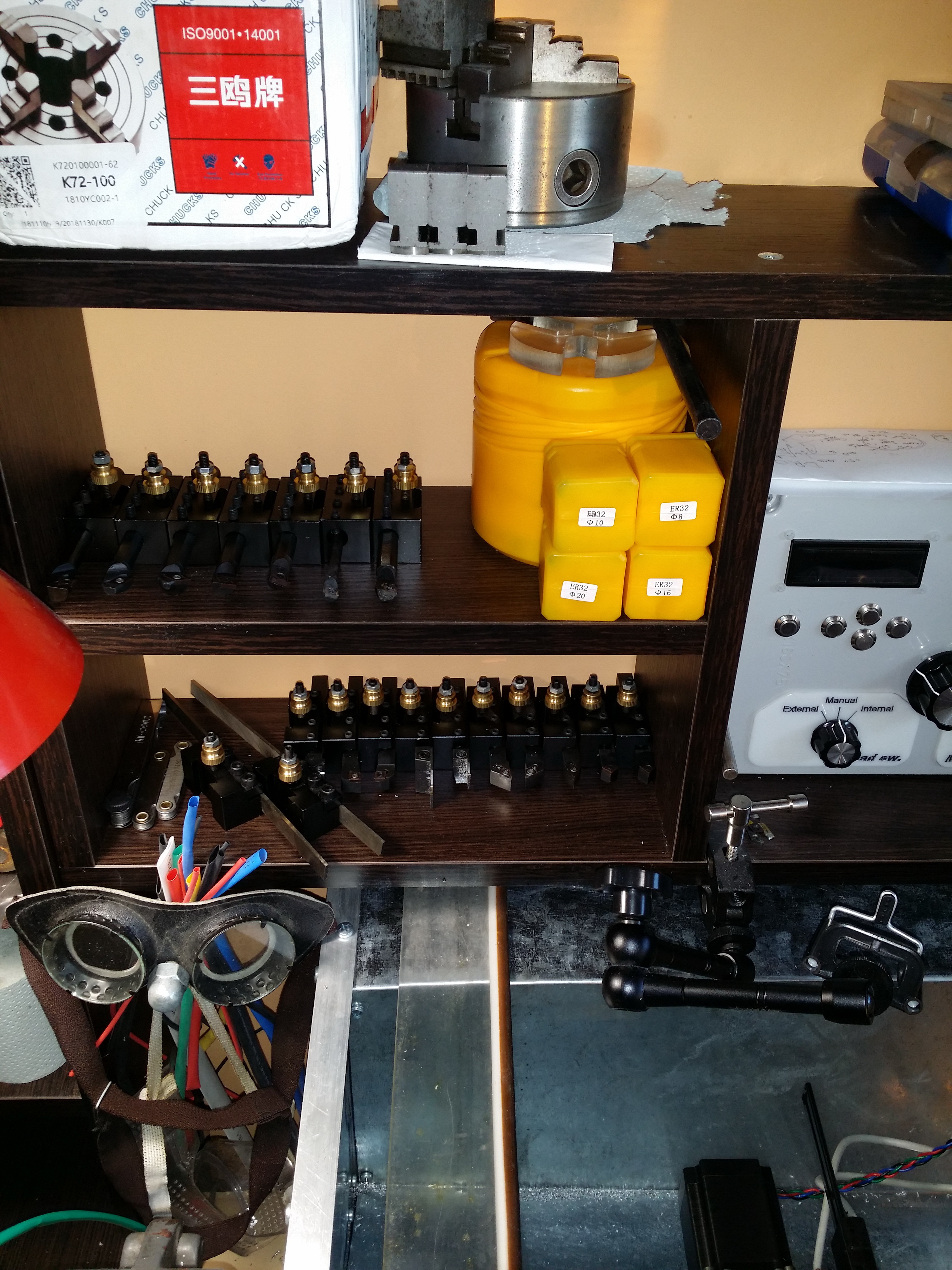

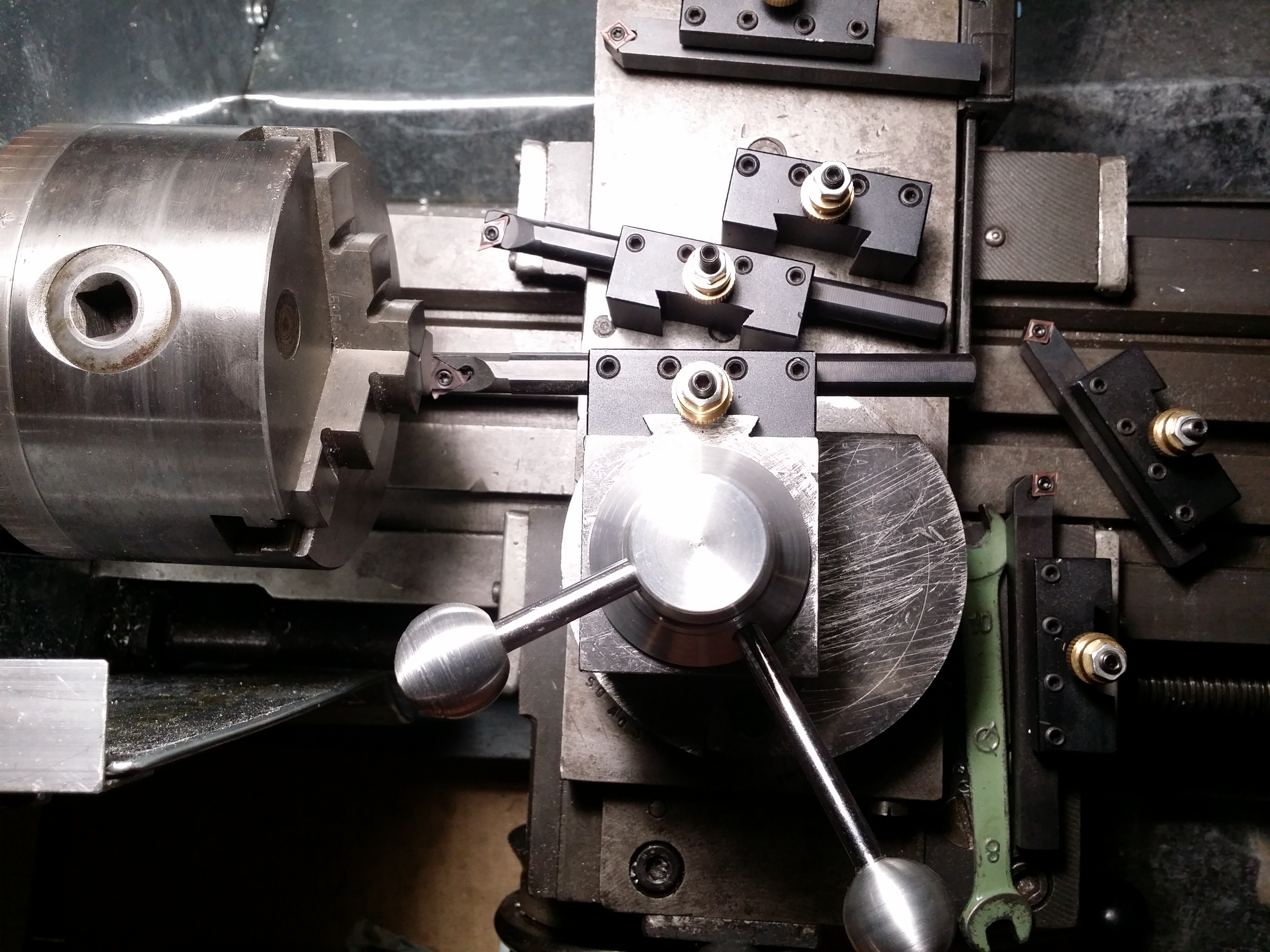

20200124_164330.jpg (4227 просмотров) <a class='original' href='./download/file.php?id=175578&sid=ed96fc003aca9005f7a04834be9ed700&mode=view' target=_blank>Загрузить оригинал (3.18 МБ)</a>
20200124_164458.jpg (4227 просмотров) <a class='original' href='./download/file.php?id=175579&sid=ed96fc003aca9005f7a04834be9ed700&mode=view' target=_blank>Загрузить оригинал (3.17 МБ)</a>
Теперь на много проще будет менять инструмент!
Сообщения: 2098
Где такую кучу кассет достал на эту резцедержку?
nevkon писал(а):Где такую кучу кассет достал на эту резцедержку?
С Китая... 4-5$/шт. Если память не подводит. Ещё есть одна с круглым отверстием и 2 шт обычные про запас (на фото их нет).
В деле ещё их не проверял. И как долго проживут - не в курсе.
Они по идее алюминиевые, которые идут к самой дешевой Китайской резцедержке на малые станки. (не 250)
Могу ссылки дать, если они ещё есть в тех магазинах, где покупал.
тип 1 (нужно растачивать под 10мм, они 3/8" = 9,525)
тип 2
тип 3
Резцы с этого магазина.
