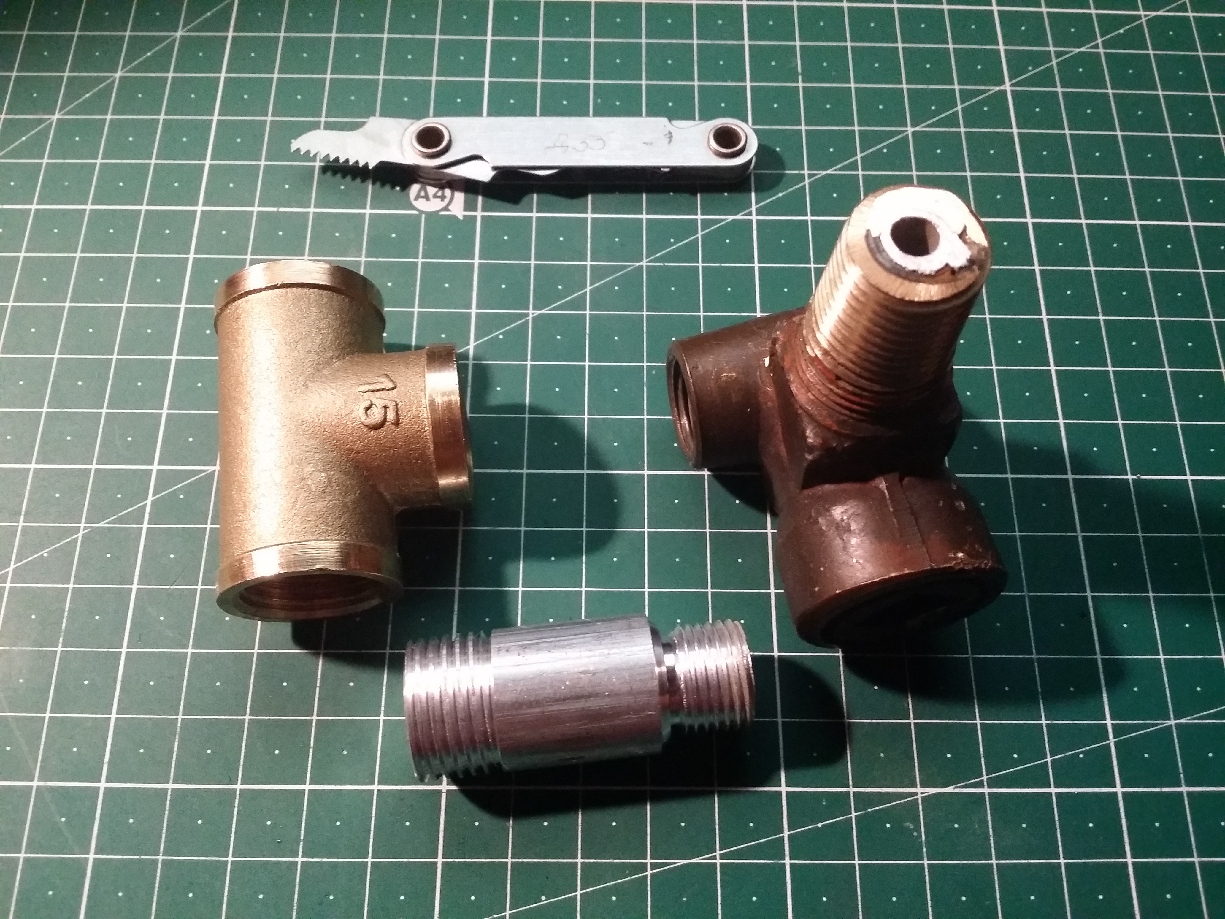

Мой первый переходник сделанный на токарном ТВ-16 при помощи электронной гитары.
Резьба М16 шаг 1.5мм (ну я и намучался... оказывается диаметр прутка нужно делать меньшего диаметра, нежели в таблице на 0.1-.0,1 мм на диаметр...) и трубная резьба G1/2 - 14 ниток на дюйм. (Никак не разберусь с этими дюймовыми резьбами...)
Покраска ещё в переди...

Сталь + люм = неразъёмное соединение через какое-то время.
Люм + бронза/латунь - тоже ничем хорошим не закончится, я только не помню о причинах, простите.

Nonstopich писал(а): я только не помню о причинах, простите.
гальванические пары :) Есть Локтайты и не только для резьб именно от "прикипания"

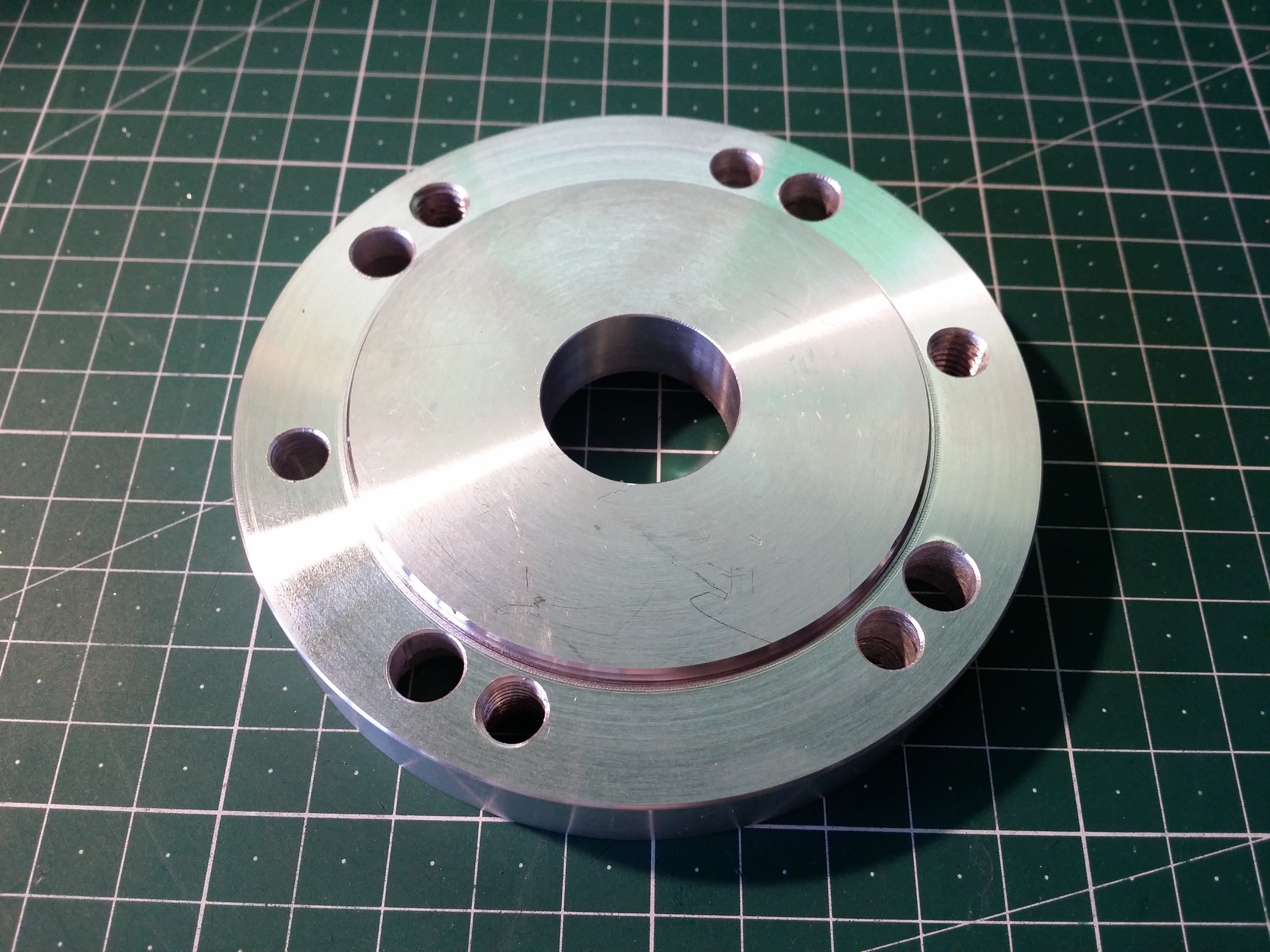

20200121_144834.jpg (4412 просмотров) <a class='original' href='./download/file.php?id=175338&mode=view' target=_blank>Загрузить оригинал (3.72 МБ)</a>
20200121_144842.jpg (4412 просмотров) <a class='original' href='./download/file.php?id=175339&mode=view' target=_blank>Загрузить оригинал (3.71 МБ)</a>
20200121_153931.jpg (4412 просмотров) <a class='original' href='./download/file.php?id=175340&mode=view' target=_blank>Загрузить оригинал (3.29 МБ)</a>
20200121_204204.jpg (4412 просмотров) <a class='original' href='./download/file.php?id=175341&mode=view' target=_blank>Загрузить оригинал (3.48 МБ)</a>
Наконец-то небольшой прогрес!
Удалось фрезернуть 17 мм лист алюминия (2 фрезы полетели 3,175мм одноперые... теперь понимаю что это такое фанерный станок, большой вылет тонкой фрезы) и получить на выходе переходную планшайбу!
При помощи её закрепить кривой резцедержатель (основание) и проточить его.
В итоге: могу пользоваться 4-х кулачковым патроном и скоро закончу быстросъемный держатель инструмента.

Переходной фланец из люминия... не очень хорошо - мягкий он и со временем разболтается (стальной тоже разболтается, но не так быстро). Да и делать фланец лучше на том же станке - точнее будет. У меня проблема возникла только при сверлении отверстий кривыми руками (хотя и на сверлильном станке). И чего-то отверстий многовато или так и должно быть?
Re: ТВ-16 + эл. гитара (может потом и полноценный ЧПУ)
nevkon писал(а):Переходной фланец из люминия... не очень хорошо - мягкий он и со временем разболтается (стальной тоже разболтается, но не так быстро). Да и делать фланец лучше на том же станке - точнее будет. У меня проблема возникла только при сверлении отверстий кривыми руками (хотя и на сверлильном станке). И чего-то отверстий многовато или так и должно быть?
Другого материала у меня нет. И в станок не лезит, который есть.
Заглянули бы в инстаграм, не написали бы столько текста.
Отверстий столько, сколько нужно, что бы не было дисбаланса-вибраций.
Сообщения: 2098
От стальной плиты 20мм отрезал квадрат 120х120 (примерно), подрезал углы, разметил окружность, засверлил 3 отверстия, повесил на фланец, проточил, сделал посадку на фланец, перевернул, проточил под патрон, просверлил отверстия под патрон.
А вообще еслиб раньше наткнулся, то взял бы полуфабрикат: http://directlot.ru/lot.php?id=419916. Правда мне плита "даром" досталась (в кавычках потому как пока отрезал свою часть большой плиты убил болгарку, пришлось новую покупать).
Последовтельность действий не верная, как по мне.
Отрез, обработка на токарном, отметить резцом место сверловки по диаметру и только в конце сверлить.
Инстаграм у меня открыт для просмотра, так что ничего не мешает просто через браузер пройти по ссылке и посмотреть, если интересно.
Мне отрезали болванку ст45 110мм, 17мм толщиной и зажать в 100-й патрон не могу, по этому пришлось делать так.
А грибка нету, что бы зажать в центра. А даже если и был бы, то не придумал, как сделать потай. Сверлилка у меня до 6 мм зажимает.
Сообщения: 2098
Так и не надо в центрах зажимать. И в патрон в корне неверное решение зажимать.
Именно что Делается разметка - находится центр, от него отмечается окружность крепежных отверстий, сверлится 3 установочных отверстия. Получается черновая база - плоскость выпирания у фланца и 3 отверстия. За эти 3 отверстия притягивается к фланцу, центр контролируется по установленному центру в ЗБ. Сверлится центр, точится черновой размер 102-104 мм в диаметре, отмечается 0 фланца. После чего торцуется, выбирается карман (72мм) для центровки на родном фланце. Если понадобилось снять и поставить вновь - центр ЗБ поможет и индикатор для контроля. Достаточно выставить с точностью до сотки.
Самая засада ждала когда перевернул переходной фланец, а у горе китайцев все на родном сверлилось на глазок. Пришлось одно отверстие рассверлить на 0.5мм (учитывая что оно проходное, то оказалось не критично в отличие от остальных 2 которые изначально и в конечном варианте с резьбой под шпильки).
Я в любом случае делал бы так, как описал выше.
В центрах обработал на черновую, что бы можно было зажать в патрон. Проточил торец, что бы торцы были параллельны.
Обработка посадки на планшайбу, расточка центрального отверстия + 72 мм и наметка диаметра под крепежные отверстия.
Разметка отверстий, сверление отверстий в нужном количестве, нарезание резьбы где надо.
Потом спокойно болванку прикрутить на планшайбу (которая автоматом стает на свое место) и обрабатываем часть под патрон, а так же загоняем в 100 диаметр. (в инстаграме основной процесс заснят, если не брать во внимание фрезеровку)
Ну а от косяков производителя не спастись...
Таки посмотрел видео. Выставление каждый раз будете делать киянкой? Получается посадка фланец-переходной фланец неплотная? Сильно промахнулись? (у меня тоже неплотно садится до закручивания гаек, ошибся на пару соток, но люфтов не наблюдается и дребезга на высоких оборотах и без корректировок нет).
nevkon писал(а):Выставление каждый раз будете делать киянкой? Получается посадка фланец-переходной фланец неплотная? Сильно промахнулись?
Станок ещё не восстанавливался после приобретения.
Родную планшайбу пришлось править (там и отверстия были кривые, пришлось дрелью расверливать и кукурузой) и я про это забыл, да и съемка видео отвлекла (это мои первые шаги в токарном деле). Так что на глаз заметное "гуляние" - промах ровно 72мм (нужно было бы 71.8мм, так что многовато получилось). За то патрон чётко сел на переходную планшайбу! ;)
Без киянки и простой патрон не установить, но он меньше гуляет. Для 4-х кулачкового не страшно, так как с независимыми кулачками. Ну и выступающие 4 болта немного исправили ситуацию.
Придется для начала станину отправить на шлифовку, что бы мог подъехать к планшайбе.
А лучше всего, наверное, иметь несколько планшайб. Для каждого патрона своя и не нужно будет выставлять индикатором.
Открутил и закрутил другой.

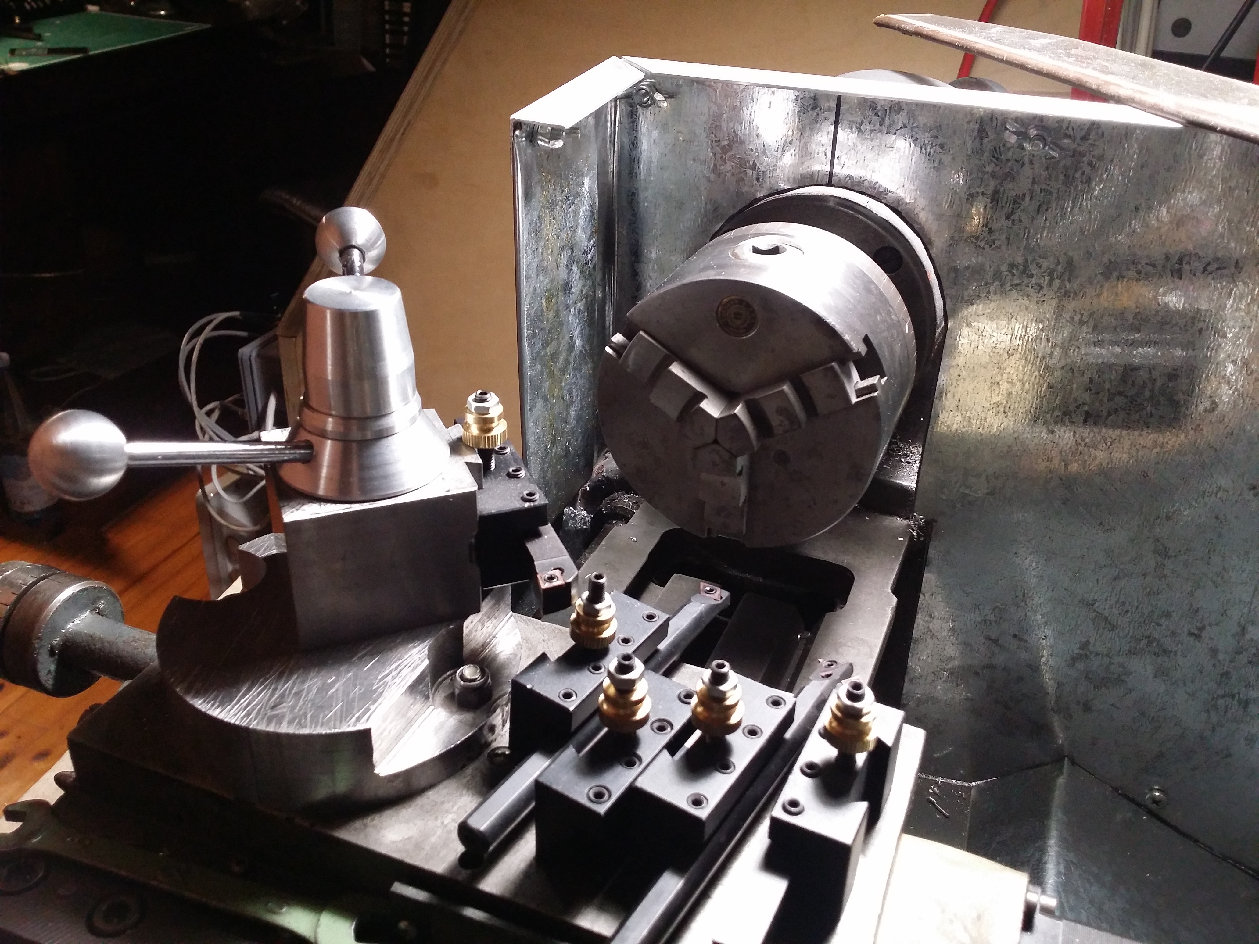

20200124_164330.jpg (4228 просмотров) <a class='original' href='./download/file.php?id=175578&mode=view' target=_blank>Загрузить оригинал (3.18 МБ)</a>
20200124_164458.jpg (4228 просмотров) <a class='original' href='./download/file.php?id=175579&mode=view' target=_blank>Загрузить оригинал (3.17 МБ)</a>
Теперь на много проще будет менять инструмент!

Где такую кучу кассет достал на эту резцедержку?
nevkon писал(а):Где такую кучу кассет достал на эту резцедержку?
С Китая... 4-5$/шт. Если память не подводит. Ещё есть одна с круглым отверстием и 2 шт обычные про запас (на фото их нет).
В деле ещё их не проверял. И как долго проживут - не в курсе.
Они по идее алюминиевые, которые идут к самой дешевой Китайской резцедержке на малые станки. (не 250)
Могу ссылки дать, если они ещё есть в тех магазинах, где покупал.
тип 1 (нужно растачивать под 10мм, они 3/8" = 9,525)
тип 2
тип 3
Резцы с этого магазина.
