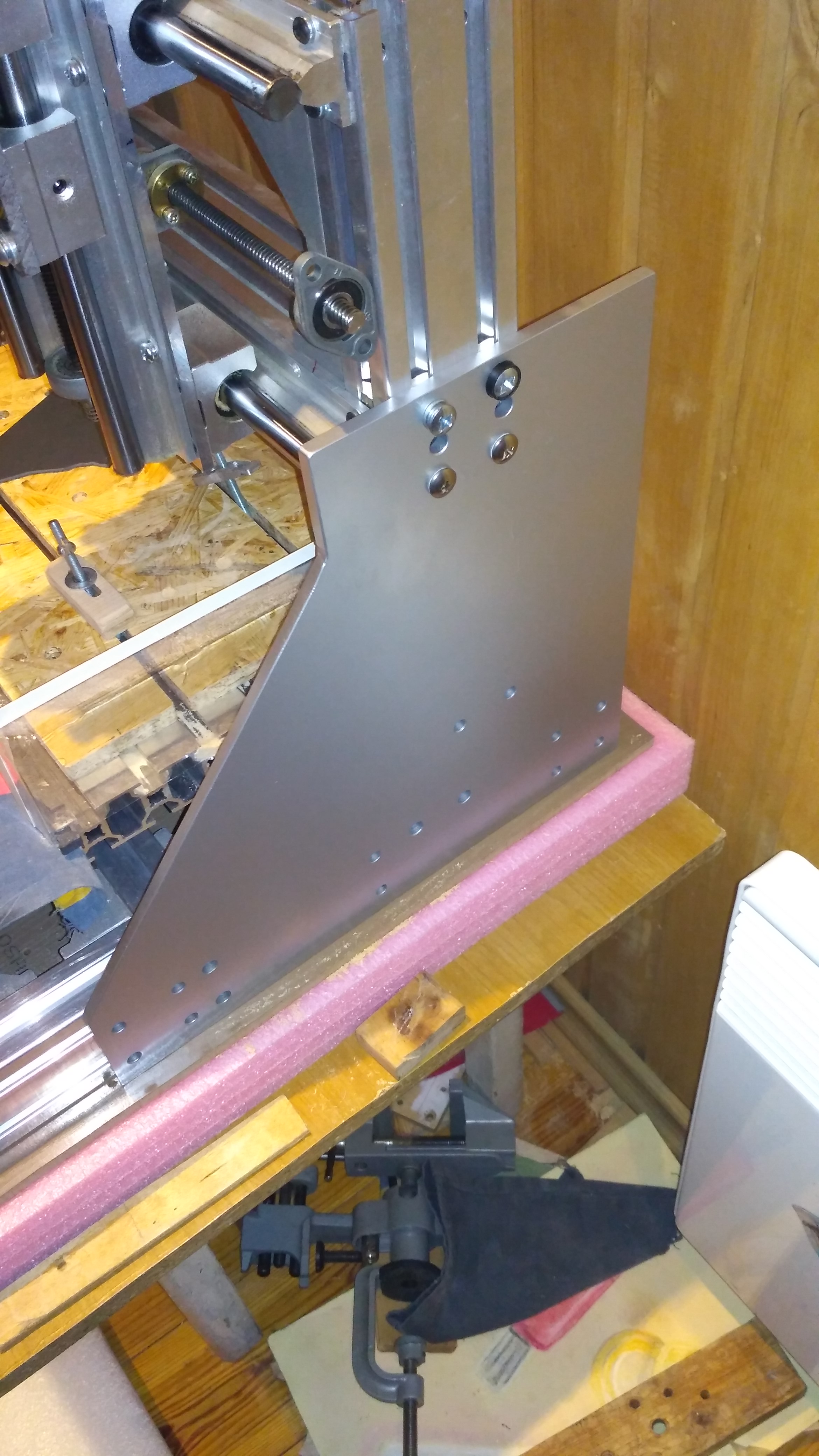

Давно небыло обновлений. Вот дело и до косыночек дошло.
IMG_20200220_205710.jpg (12441 просмотр) <a class='original' href='./download/file.php?id=176970&sid=a2afbbb928e278f373e1b5ea04eaac3b&mode=view' target=_blank>Загрузить оригинал (975.29 КБ)</a>
IMG_20200220_215036.jpg (12441 просмотр) <a class='original' href='./download/file.php?id=176971&sid=a2afbbb928e278f373e1b5ea04eaac3b&mode=view' target=_blank>Загрузить оригинал (1.08 МБ)</a>
Стальная пластинка 7мм. Теперь нужно наскрести крепежа килограмчик.
Вот из запасов болтики набрал. Получается нормальной длинны под шайбу и гровер маловато, зато есть горсть винтиков для стоек с пластиковой или текстолитовой шайбой.
IMG_20200220_215149.jpg (12441 просмотр) <a class='original' href='./download/file.php?id=176972&sid=a2afbbb928e278f373e1b5ea04eaac3b&mode=view' target=_blank>Загрузить оригинал (365.99 КБ)</a>
1582229241212820378121.jpg (12441 просмотр) <a class='original' href='./download/file.php?id=176973&sid=a2afbbb928e278f373e1b5ea04eaac3b&mode=view' target=_blank>Загрузить оригинал (3.53 МБ)</a>
И смотрятся красивше... Будут-ли они держать при вибрациях достаточно плотно?
Поделитесь кто пробовал.

Пластик выкинуть, шайбу-гровер поставить.

calabr писал(а): И смотрятся красивше... Будут-ли они держать при вибрациях достаточно плотно?
Привет, узнаю знакомый конструктив в станке =))
Купи тюбик фиксатора резьбы - хоть локтайт, хоть любой другой.
И все винты, что не подразумевает откручивать - на него. Пластик это лишние подвижки.
Можно взять средней фиксации, чтобы руками можно было потом открутить.
И еще - не используй шлицевые, крестовые винтики - крест слижется и будет проблема.
у меня везде стоят с внутренним шестигранником.

Cvazist писал(а):Пластик выкинуть, шайбу-гровер поставить.
Они короткие.
Такой вариант тоже рассматривается. Скорее всего, если не махнусь горсть коротких на горсть по длиннее, будет часть на локтайте, часть на гроверах.

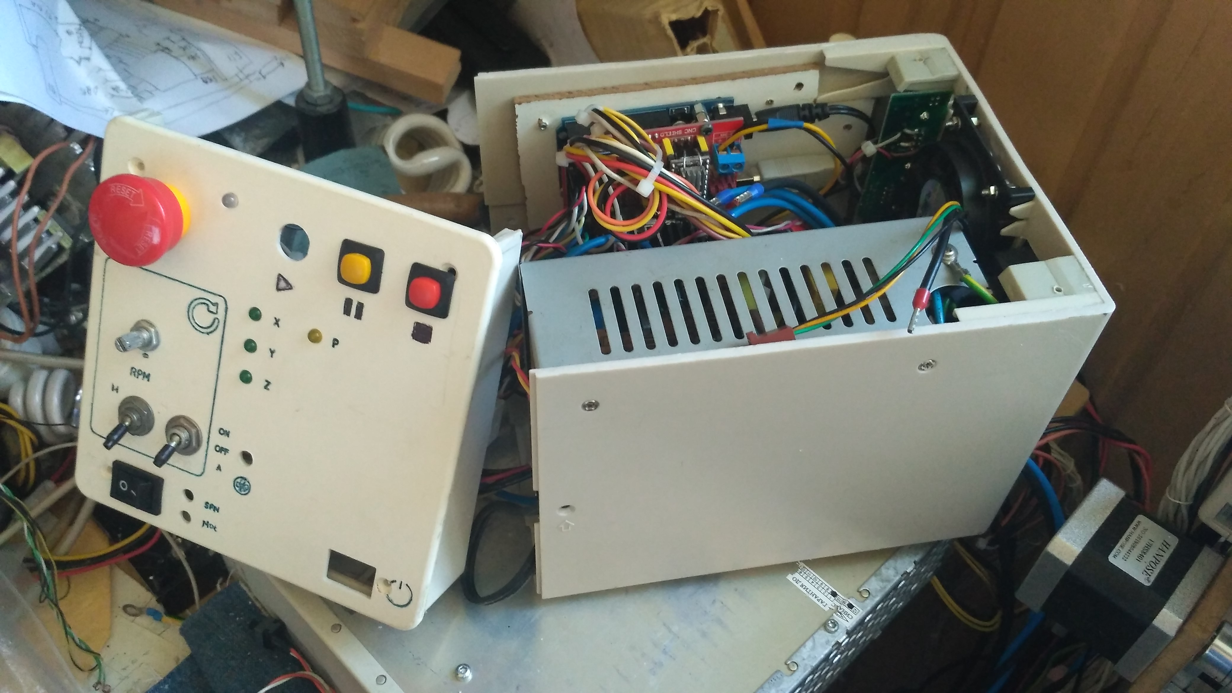

Наконец-то пришел инвертор и все потроха запхнуты в коробку.
Осталось пару выключателей поставить.
IMG_20200629_105310.jpg (6564 просмотра) <a class='original' href='./download/file.php?id=183666&sid=a2afbbb928e278f373e1b5ea04eaac3b&mode=view' target=_blank>Загрузить оригинал (825.85 КБ)</a>
Но в принципе уже работает.
В процессе сборки электроники вылезло пару моментов:
Выбор доступных раземов, особенно силовых не очень порадовал.
Удобнее всего круглые с фиксацией. Из дешевых на токи 5-10А распространены GX12, GX16. Все в них хорошо, но на корпус бывают только папы. Как-то мне религия не позволяет оставлять не изолированные силовые пины со стороны источника. Даже с учетом того, что эти разъём всегда подключены... религия догматична. :thinking:
Еще несколько смущает шанс воткнуть кабель с БП в разъём двигателя.... Полярность я уже путал. Не понравилось... :cry:
Пока-что разем шпинделя не эстетично висит на кабеле, торчащем из дырочки в корпусе.
Еще одной не-запланированной доработкой стал вентилятор на корпус.
Я надеялся, что хватит пассивного охлаждения, и радиаторы на драйвера дорабатывал именно для этого. Не получилось. Место под кулер оставил изначально, но лишнюю пылюку тянуть в корпус не хотелось.

Шанс неправильного включения можно исключить, если использовать разъемы с разным количеством контактов.

Kuzma30 писал(а):Шанс неправильного включения можно исключить, если использовать разъемы с разным количеством контактов.
Это да, но у меня сейчас только 4-х контактные. Я пока еще раздумываю, что поставить, с мамой на корпус, чтоб по феншую, но работать уже можно.
Там еще много недоделок - E-stop только контроллер рубит, часть индикации не доделана, выход под "пульт", авто-запуск пылесоса....
Вот кнопочки доехали, теперь хоть питание не вилкой из розетки выключается.

Приехали кнопочки. Наконец закрыты все дырки в корпусе. Текущий этап корпусирования закончен. Из зпланированного осталась только клема заземления.
IMG_20200708_022535.jpg (6331 просмотр) <a class='original' href='./download/file.php?id=183749&sid=a2afbbb928e278f373e1b5ea04eaac3b&mode=view' target=_blank>Загрузить оригинал (809.09 КБ)</a>
Получилось так.
Все как положено, новые хотелки уже есть. :freak:
Распред коробка на самом станке.
IMG_20200708_022715.jpg (6331 просмотр) <a class='original' href='./download/file.php?id=183750&sid=a2afbbb928e278f373e1b5ea04eaac3b&mode=view' target=_blank>Загрузить оригинал (973.29 КБ)</a>
Полет нормальный. После сборки в корпус есть ощущение, что моторы начали работать чуть тише. Думаю из-за удлиннения проводов. На движении вроде не отразилось.

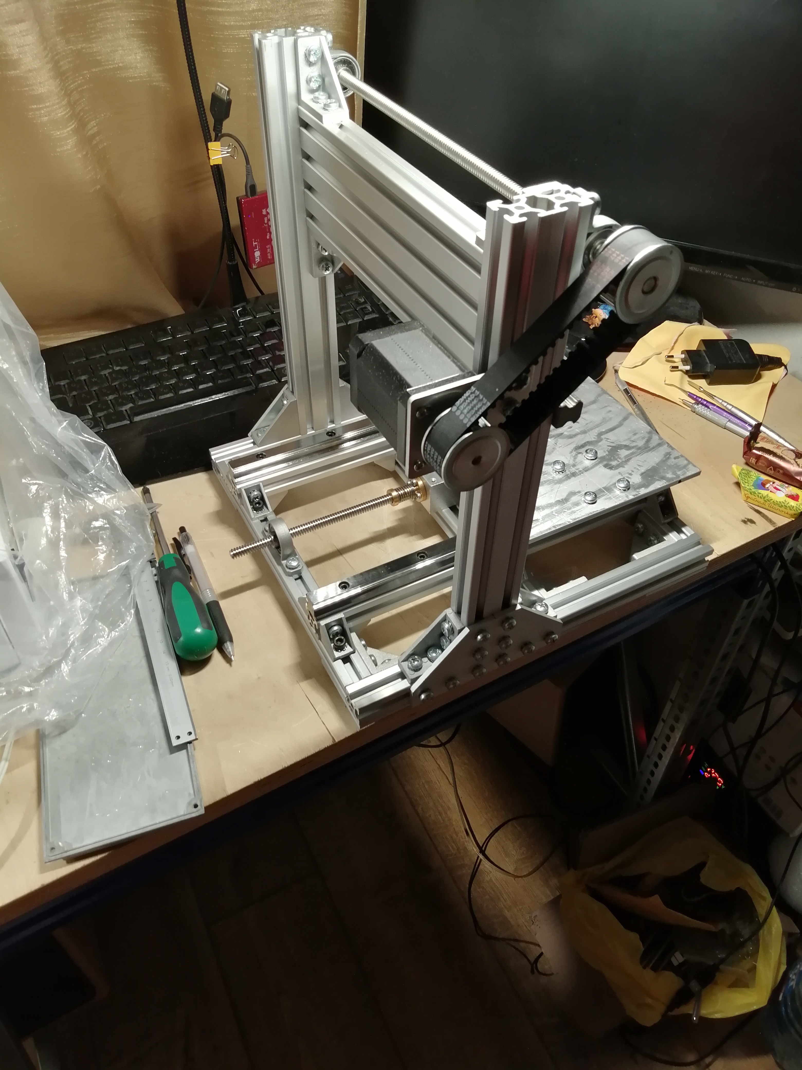

Не собираетесь переводить станок на профильные направляющие? Имхо меньше проблем с креплением к профилю. Делаю хоббийный станочек с похожими на ваши задачами:печатные платы, лицевые панели из алюминия не толще 3мм.Также собрано из китайского ширпотреба по мотивам CNC2018 и ему подобных. Изначально заложил направляющие hgr15 с того же али. На портале пока один рельс, второй в пути. Кареток по 2 шт на ось, т. к. поле очень не большое и сверхзадачи для такой конструкции не ставятся. Разумная достаточность, так сказать.Фото достаточно старые, принтерные винты заменил на швп1204.

Re: Настольный станочек для себя 280х180x100
Alex43 писал(а): Фото достаточно старые
Надеюсь и боковины-косынки побольше установлены. (на третей странице писал про них)
Сообщение Alex43 »
xenon-alien писал(а): 26 янв 2021, 22:56
Да, конечно, все приготовлено.
