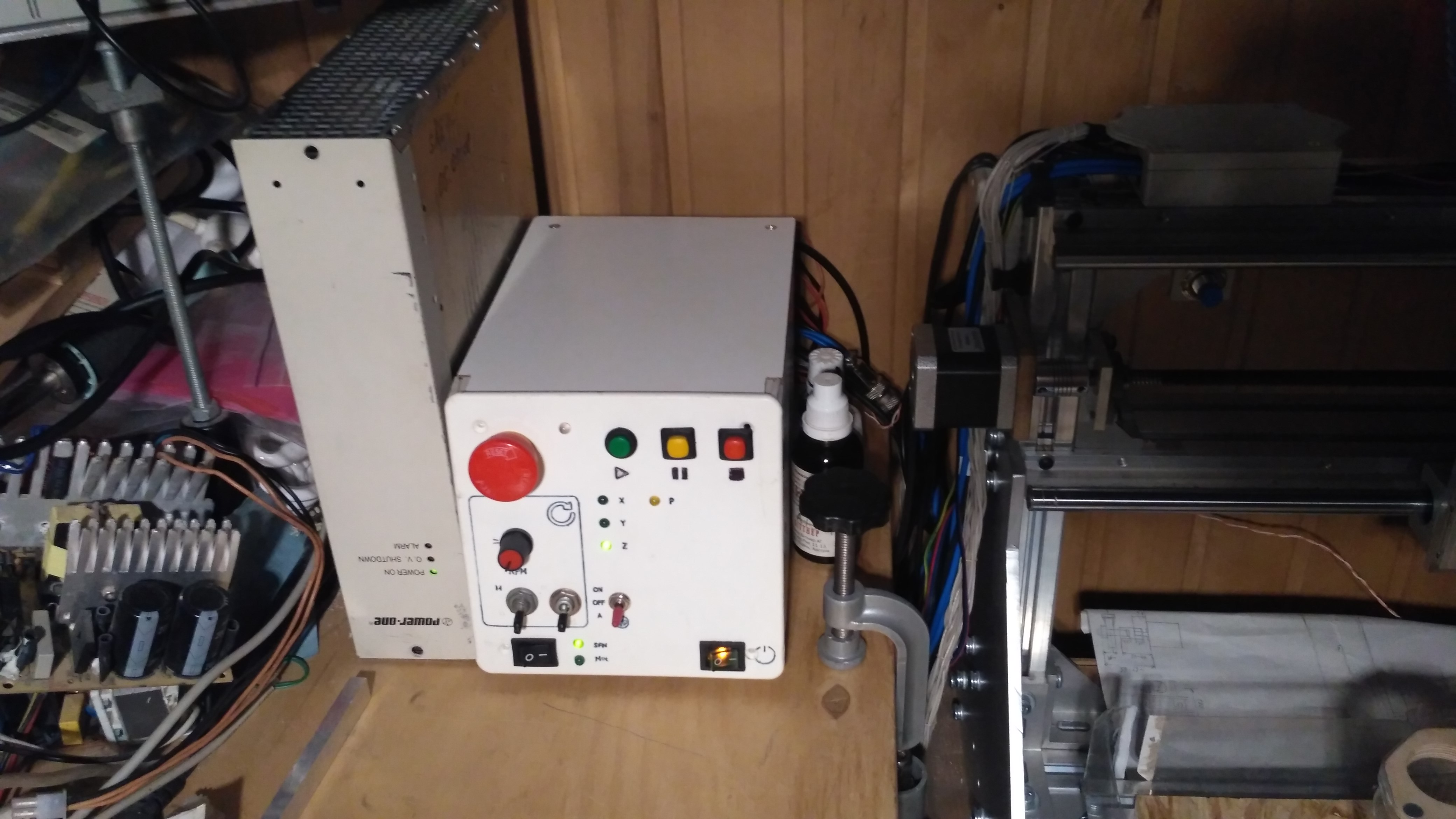

Давно не обновлялся.
Неспешно идет запихивание электроники в корпус.
IMG_20200607_145459.jpg (7238 просмотров) <a class='original' href='./download/file.php?id=182418&sid=53a9fcbc25ca039c62a176a79cde4b3f&mode=view' target=_blank>Загрузить оригинал (895.7 КБ)</a>
В процессе произошла неприятность. Перепутал полярность питания инвертора. В результате - ждем новый инвертор. Старый ремонту не подлежит.
Так же неспешно идет изобретение пылесоса.
Тестовый вариант циклона из бутылки показал себя вполне неплохо, но мощности маловато. Сейчас доделываю вариант на 2 вентилятора более основательный.
IMG_20200607_145645.jpg (7229 просмотров) <a class='original' href='./download/file.php?id=182419&sid=53a9fcbc25ca039c62a176a79cde4b3f&mode=view' target=_blank>Загрузить оригинал (1.21 МБ)</a>
Вентиляторы - кулеры от старого сановского сервера. Мощность не очень высокая, но и шума на порядок меньше, чем от нормального пылесоса. Башмак из бутылки уже прикрутил, но пока не проверен. Жду инвертор.
Без башмака толку мало.

Наконец-то пришел инвертор и все потроха запхнуты в коробку.
Осталось пару выключателей поставить.
IMG_20200629_105310.jpg (6826 просмотров) <a class='original' href='./download/file.php?id=183666&sid=53a9fcbc25ca039c62a176a79cde4b3f&mode=view' target=_blank>Загрузить оригинал (825.85 КБ)</a>
Но в принципе уже работает.
В процессе сборки электроники вылезло пару моментов:
Выбор доступных раземов, особенно силовых не очень порадовал.
Удобнее всего круглые с фиксацией. Из дешевых на токи 5-10А распространены GX12, GX16. Все в них хорошо, но на корпус бывают только папы. Как-то мне религия не позволяет оставлять не изолированные силовые пины со стороны источника. Даже с учетом того, что эти разъём всегда подключены... религия догматична. :thinking:
Еще несколько смущает шанс воткнуть кабель с БП в разъём двигателя.... Полярность я уже путал. Не понравилось... :cry:
Пока-что разем шпинделя не эстетично висит на кабеле, торчащем из дырочки в корпусе.
Еще одной не-запланированной доработкой стал вентилятор на корпус.
Я надеялся, что хватит пассивного охлаждения, и радиаторы на драйвера дорабатывал именно для этого. Не получилось. Место под кулер оставил изначально, но лишнюю пылюку тянуть в корпус не хотелось.

Здравствуйте всем!
Приехали кнопочки. Наконец закрыты все дырки в корпусе. Текущий этап корпусирования закончен. Из зпланированного осталась только клема заземления.
IMG_20200708_022535.jpg (6593 просмотра) <a class='original' href='./download/file.php?id=183749&sid=53a9fcbc25ca039c62a176a79cde4b3f&mode=view' target=_blank>Загрузить оригинал (809.09 КБ)</a>
Получилось так.
Все как положено, новые хотелки уже есть. :freak:
Распред коробка на самом станке.
IMG_20200708_022715.jpg (6593 просмотра) <a class='original' href='./download/file.php?id=183750&sid=53a9fcbc25ca039c62a176a79cde4b3f&mode=view' target=_blank>Загрузить оригинал (973.29 КБ)</a>
Полет нормальный. После сборки в корпус есть ощущение, что моторы начали работать чуть тише. Думаю из-за удлиннения проводов. На движении вроде не отразилось.
