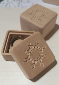

И первые работы после длительног простоя!
IMG_20200710_013918.jpg (6594 просмотра) <a class='original' href='./download/file.php?id=183751&sid=385ccd5823200625ae49b1b58c598f1a&mode=view' target=_blank>Загрузить оригинал (766.92 КБ)</a>
