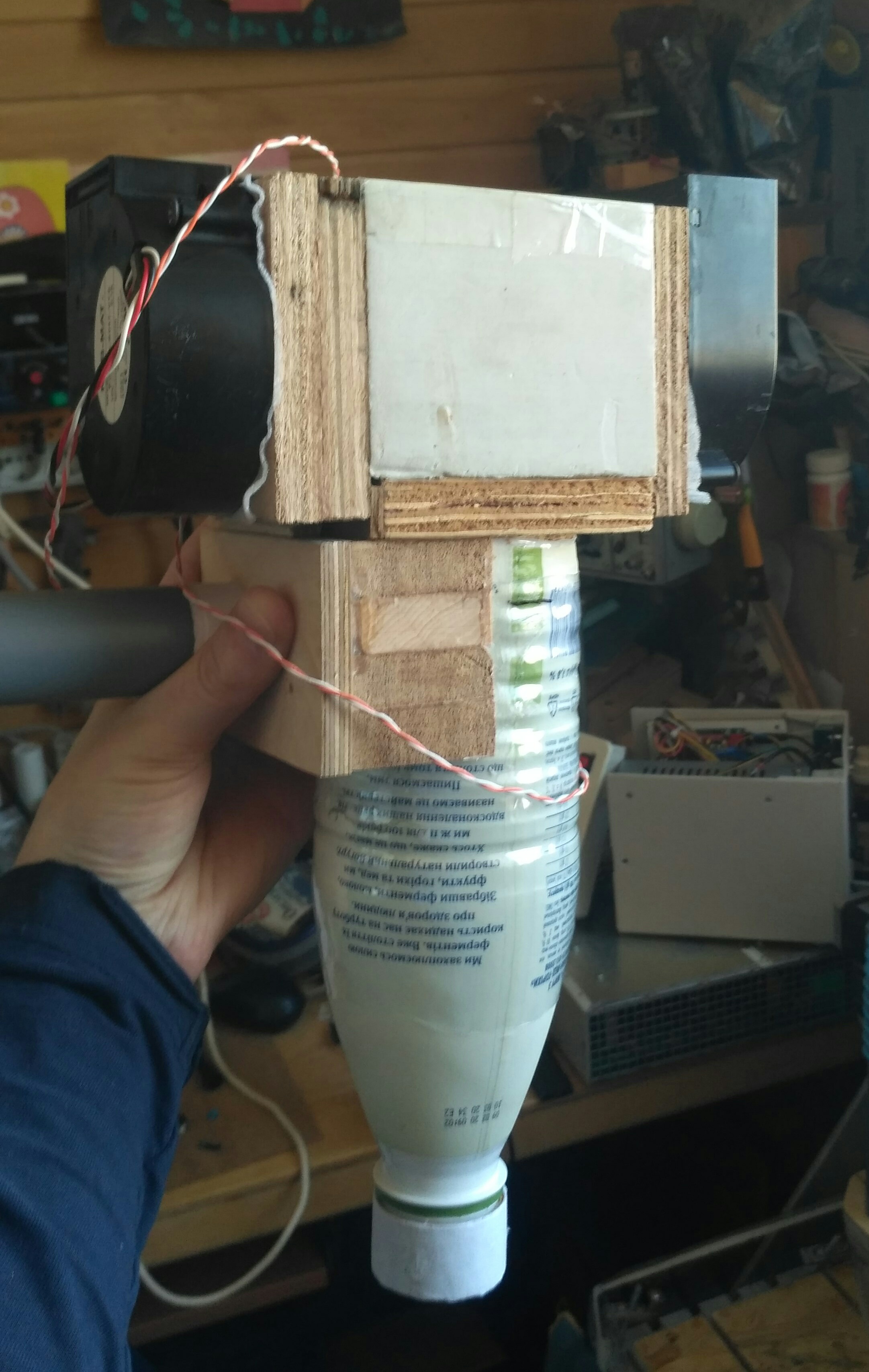

Так же неспешно идет изобретение пылесоса.
Тестовый вариант циклона из бутылки показал себя вполне неплохо, но мощности маловато. Сейчас доделываю вариант на 2 вентилятора более основательный.
IMG_20200607_145645.jpg (7239 просмотров) <a class='original' href='./download/file.php?id=182419&sid=1fb19d37653d261a20d59a60be748daf&mode=view' target=_blank>Загрузить оригинал (1.21 МБ)</a>
Вентиляторы - кулеры от старого сановского сервера. Мощность не очень высокая, но и шума на порядок меньше, чем от нормального пылесоса. Башмак из бутылки уже прикрутил, но пока не проверен. Жду инвертор.
Без башмака толку мало.
