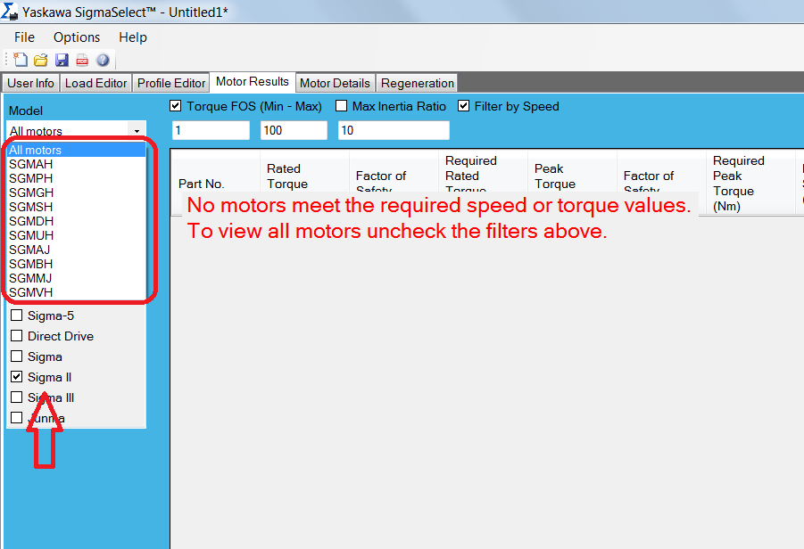

На сайте Яскавы попадалась табличка совместимость моторов и сервопаков.
Или попробовать поставить программу SigmaSelect и там ставя галки на нужном драйве смотреть примерно что подходит.
01.png (2978 просмотров) <a class='original' href='./download/file.php?id=172735&mode=view' target=_blank>Загрузить оригинал (38.61 КБ)</a>

aftaev писал(а):На сайте Яскавы попадалась табличка совместимость моторов и сервопаков.
Я перечитал мануалы по апгрейду серий, там предлагается заменить и моторы и сервопаки (тока кабели остаить, добавив к ним переходники)
SigmaSelect дает выбор сервопаков для мотора только в рамках своей серии (проверил на примере мотора из 3-й Сигмы, добавив в список 5-ю, в результате дает сервопаки только из 3-й). Так что они нас там обманывают.

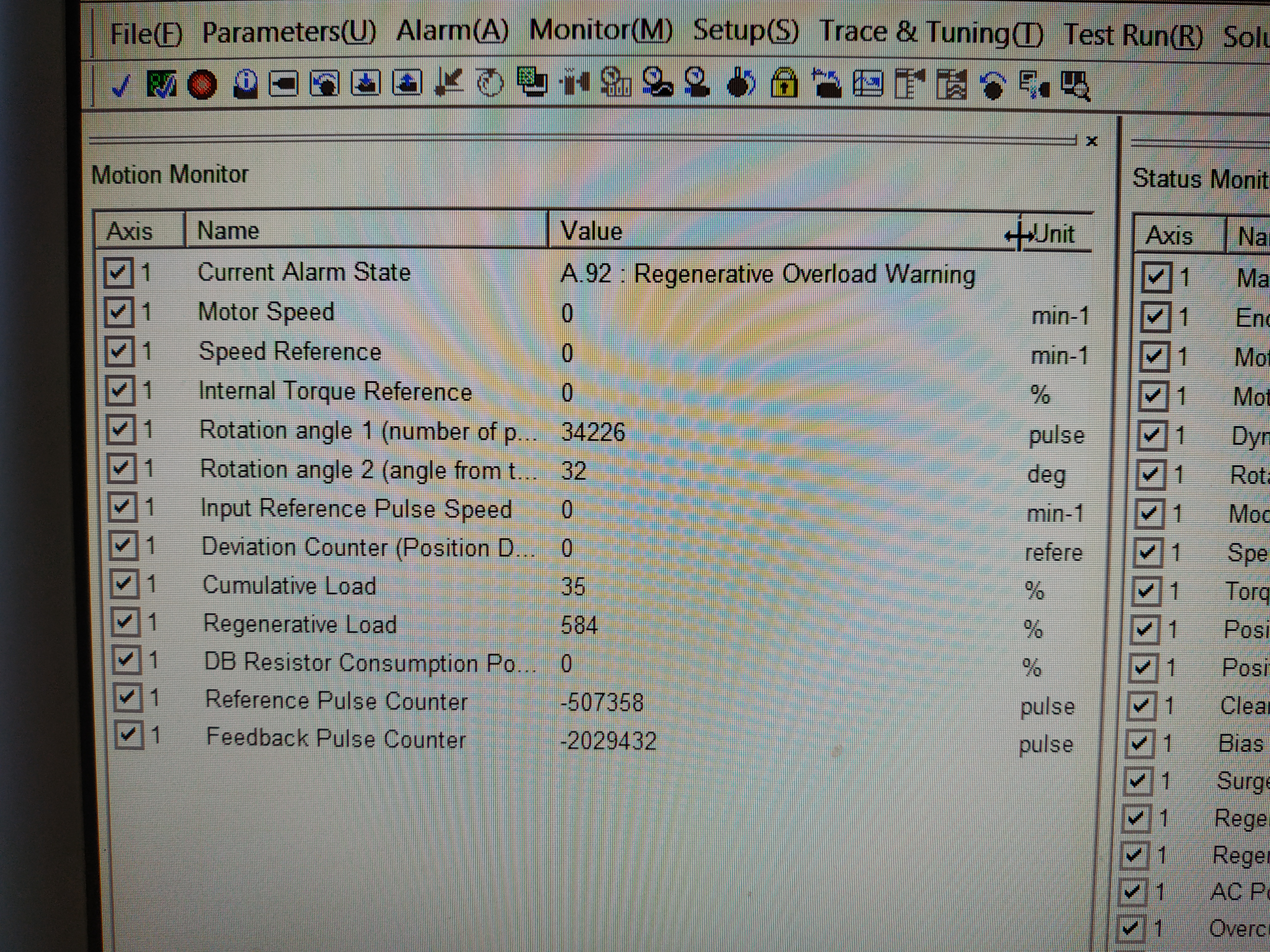

orlov_ap писал(а):
UAVpilot писал(а):Помнится там можно вручную (jog) "показать" границы перемещения и потом запустить цикл перемещения от края до края...
Нет ничего такого.
JOG в сигмавине не работает, когда запущен ЧПУ.
Провел очередные тесты. На скриншоте видно, что в какой-то момент времени происходит критическая остановка станка и повышается параметр Regenerative Load и появляется ошибка A.92, которая через пару секунд пропадает.
Кто-нибудь сможет из знатоков подсказать, с чем это может быть связано, что нужно проверить?
IMG_20191129_125825.jpg (2927 просмотров) <a class='original' href='./download/file.php?id=172736&mode=view' target=_blank>Загрузить оригинал (9.46 МБ)</a>

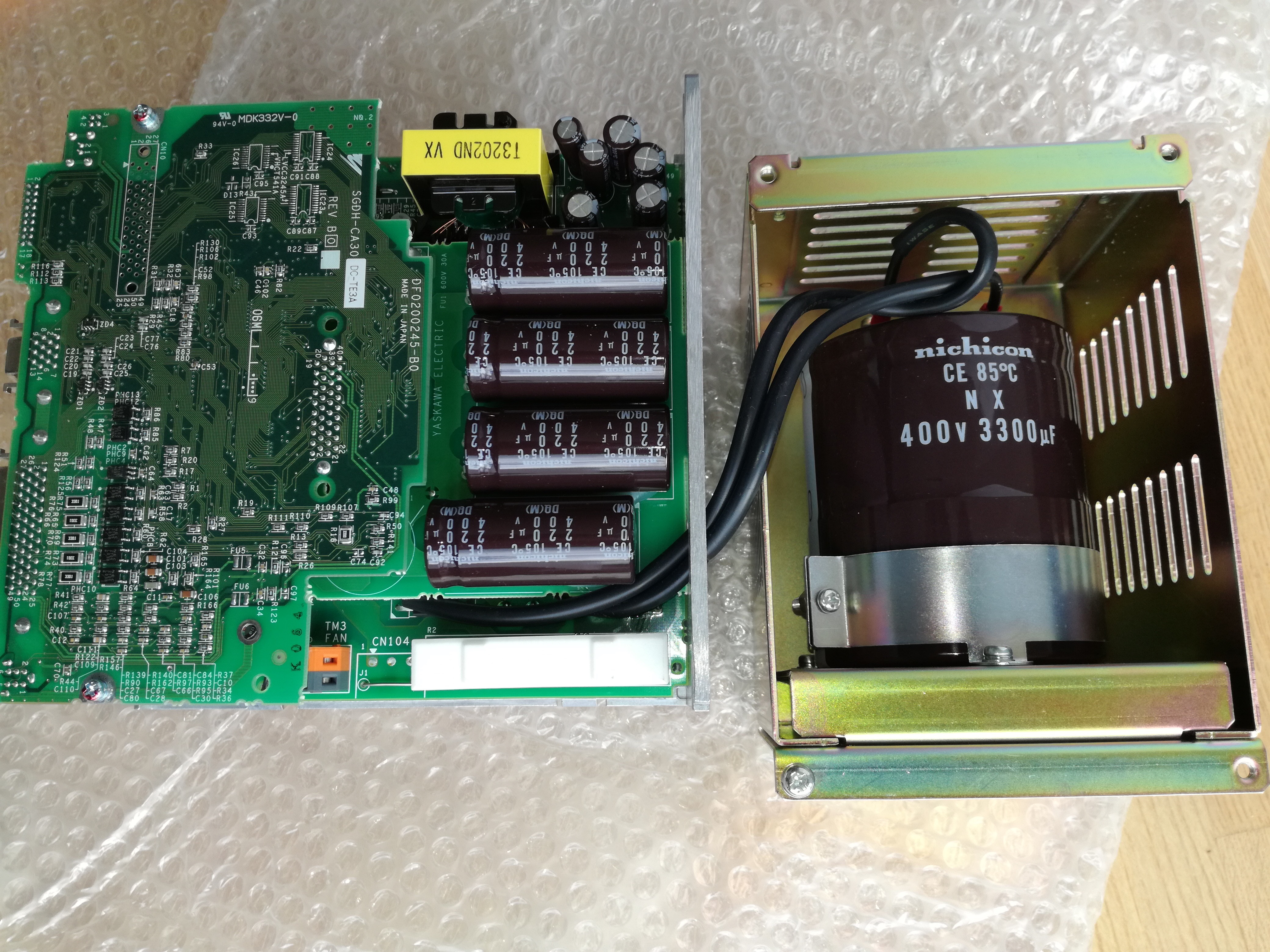

Удивительное рядом.. Нашел себе занедорого сервопак Sigma-2 для 1.5кВт движка. Оказвается, что вариант с нахолобучкой сзади, это не фильтр и не реактор.
IMG_20191207_134310.jpg (2834 просмотра) <a class='original' href='./download/file.php?id=172970&mode=view' target=_blank>Загрузить оригинал (3.1 МБ)</a>
Это дополнительный конденсатор схемы выпрямителя, аж на 3300 мкФ. Чет не встречал описания такой модификации в мануалах.

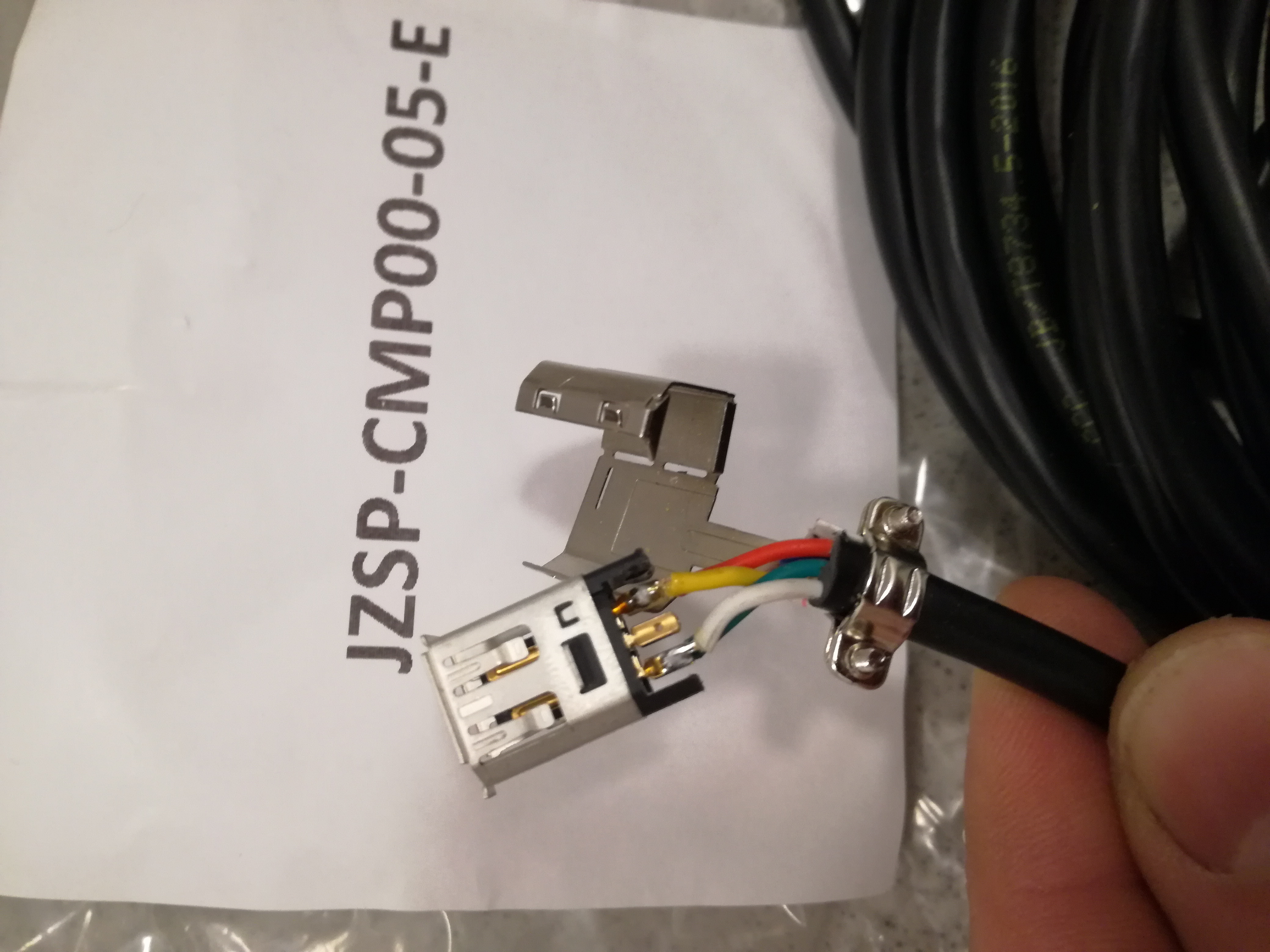

А вот почему у китайцев нельзя покупать кабели для серв
IMG_20191211_233144.jpg (2756 просмотров) <a class='original' href='./download/file.php?id=173168&mode=view' target=_blank>Загрузить оригинал (2.88 МБ)</a>
Даже бумажечку, блин, проложили
IMG_20191211_235953.jpg (2756 просмотров) <a class='original' href='./download/file.php?id=173169&mode=view' target=_blank>Загрузить оригинал (2.92 МБ)</a>

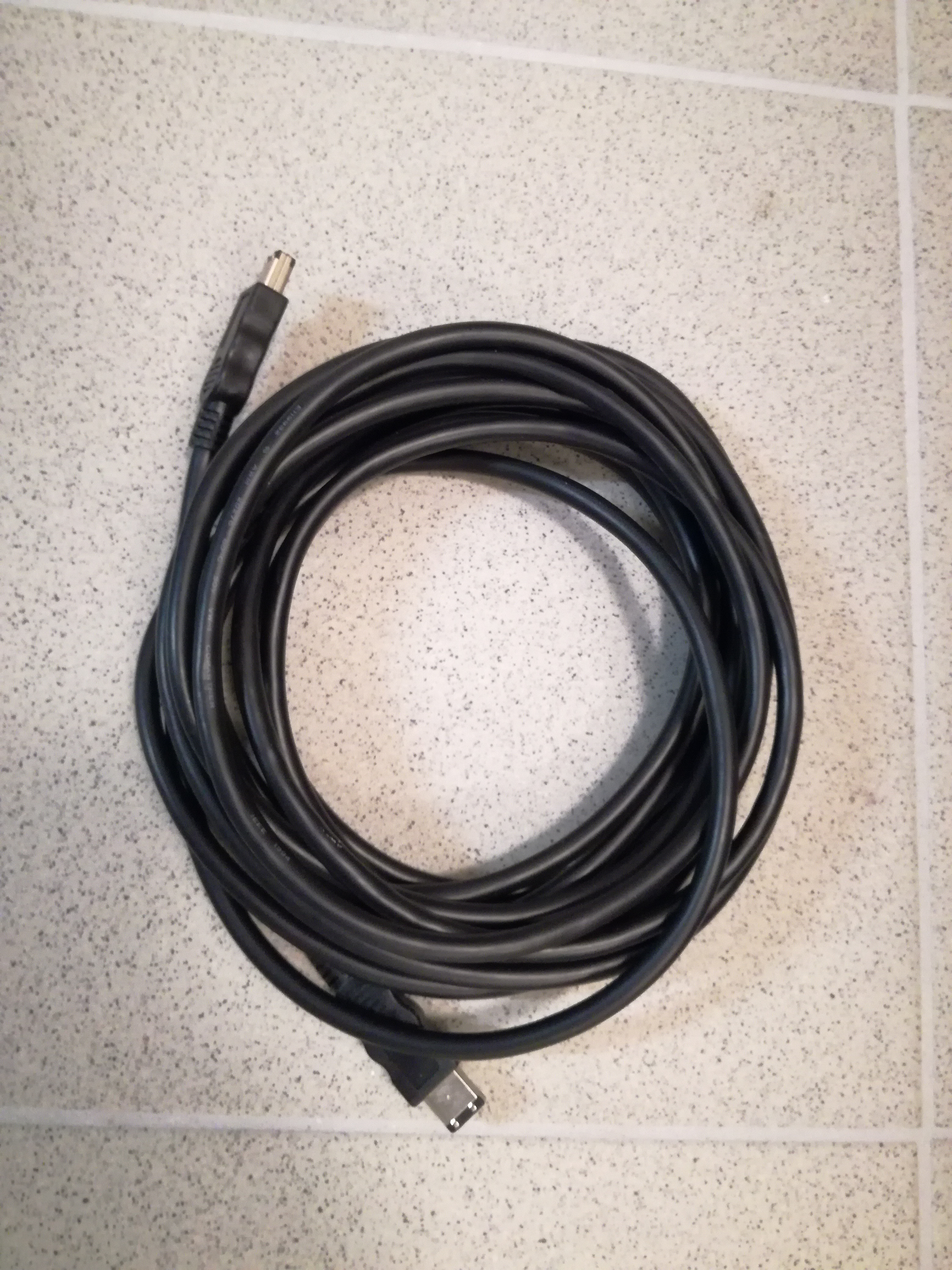

Значит будем городить из настоящего кабеля 1394:
IMG_20191211_234049.jpg (2756 просмотров) <a class='original' href='./download/file.php?id=173170&mode=view' target=_blank>Загрузить оригинал (3.79 МБ)</a>
Так выглядит раъем здорового человека:
IMG_20191212_001455.jpg (2756 просмотров) <a class='original' href='./download/file.php?id=173171&mode=view' target=_blank>Загрузить оригинал (2.73 МБ)</a>

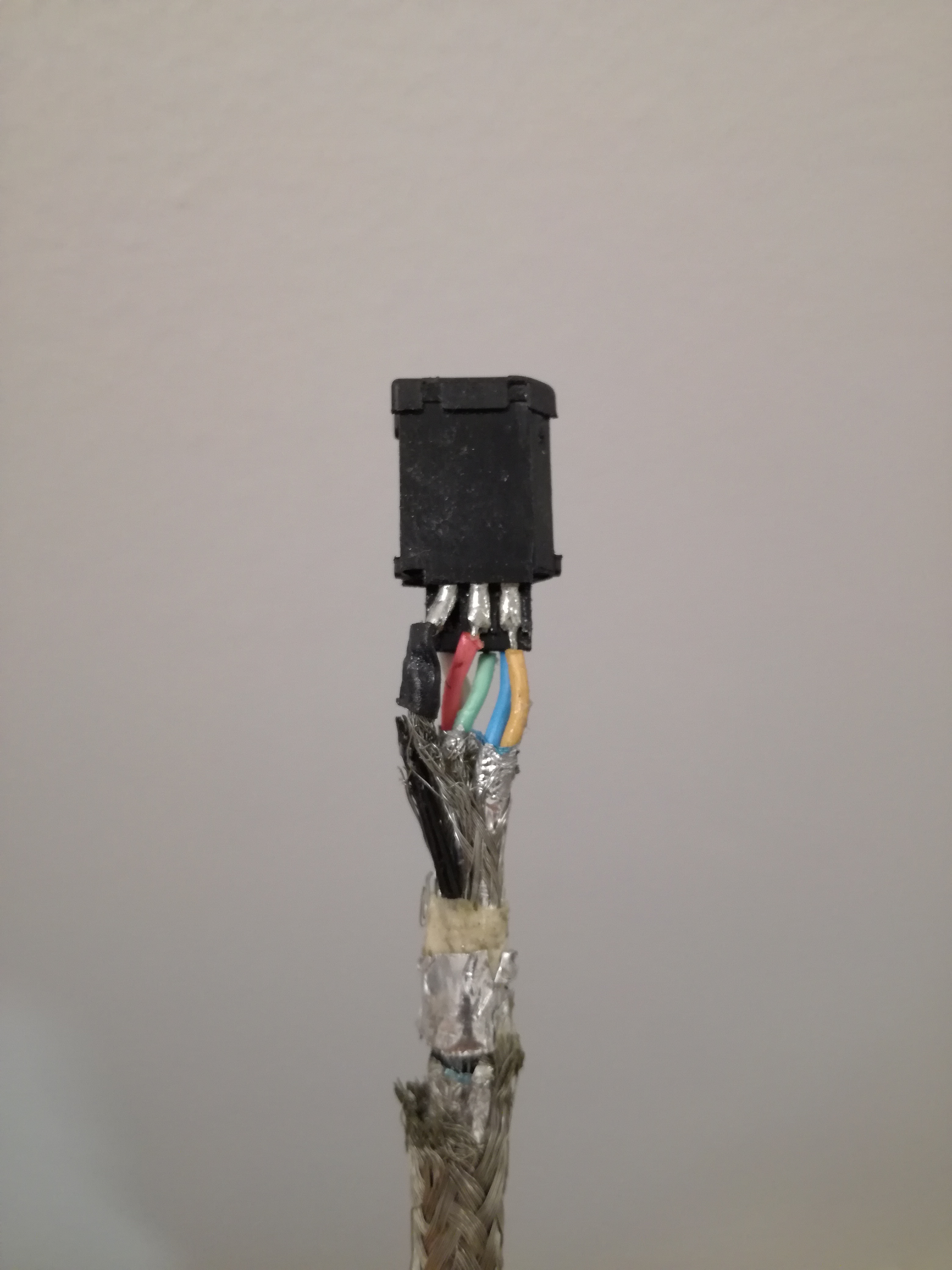

Только надо не забывать, что в кабелях 1394 провод минуса питания соединен с экраном. Поэтому лучше отцепить бытовой разъем и поставить настоящий, тем более, что на Али аналог молексовского разъема стоит три бакса. Да и крепиться он будет правильно.
molex-encoder-connector-285-500x500.jpg (2755 просмотров) <a class='original' href='./download/file.php?id=173172&mode=view' target=_blank>Загрузить оригинал (24.13 КБ)</a>

Vladimir52 писал(а):А вот почему у китайцев нельзя покупать кабели для серв
пАчему?
Сообщения: 4509
Re: Про сервы Yaskawa
двух проводов не хватает, видимо

aftaev писал(а):пАчему?
Кабель неэкранированный, будет ловить все помехи, особенно если двигатель на пару кВт.
Контакты питания абсолютного энкодера не соединены (в кабеле всего то 5 проводов).
Кабель не стойкий к нагреву и маслу, так требует спецификация у Митцу и Яскавы.

Нет конечно. Но за ту цену, которую китайцы просят за свой "фирменный кабель", я куплю пять наборов 1394 (у него PVC намного толще китайского) и разъемов к нему (что я собснно и сделал)
Кстати, никто не догадался про этот лайфхак? Я имею ввиду использование кабеля 1394. Я свой 5-метровый фирменный купил за копейки, практически за цену пересылки. При этом он "настоящий", т.е. очень хорошо помехозащищен и толщина его изоляции даже больше, чем у оригинального яскавовского. Понятно, по требования защиты от нагрева, типа HIV он не дотянет, но это будет его единственный недостаток. Зато цена!
Есть еще один лайфхак, наверное более очевидный - купить 15-метровый яскавовский кабель и порезать его на части нужной длины. Однако и тут можно ждать засаду, ибо некоторые "уважаемые" тут продавцы могут прислать откровенную подделку, хотя и чуть более высокого качества, чем просто китайские кабели.
