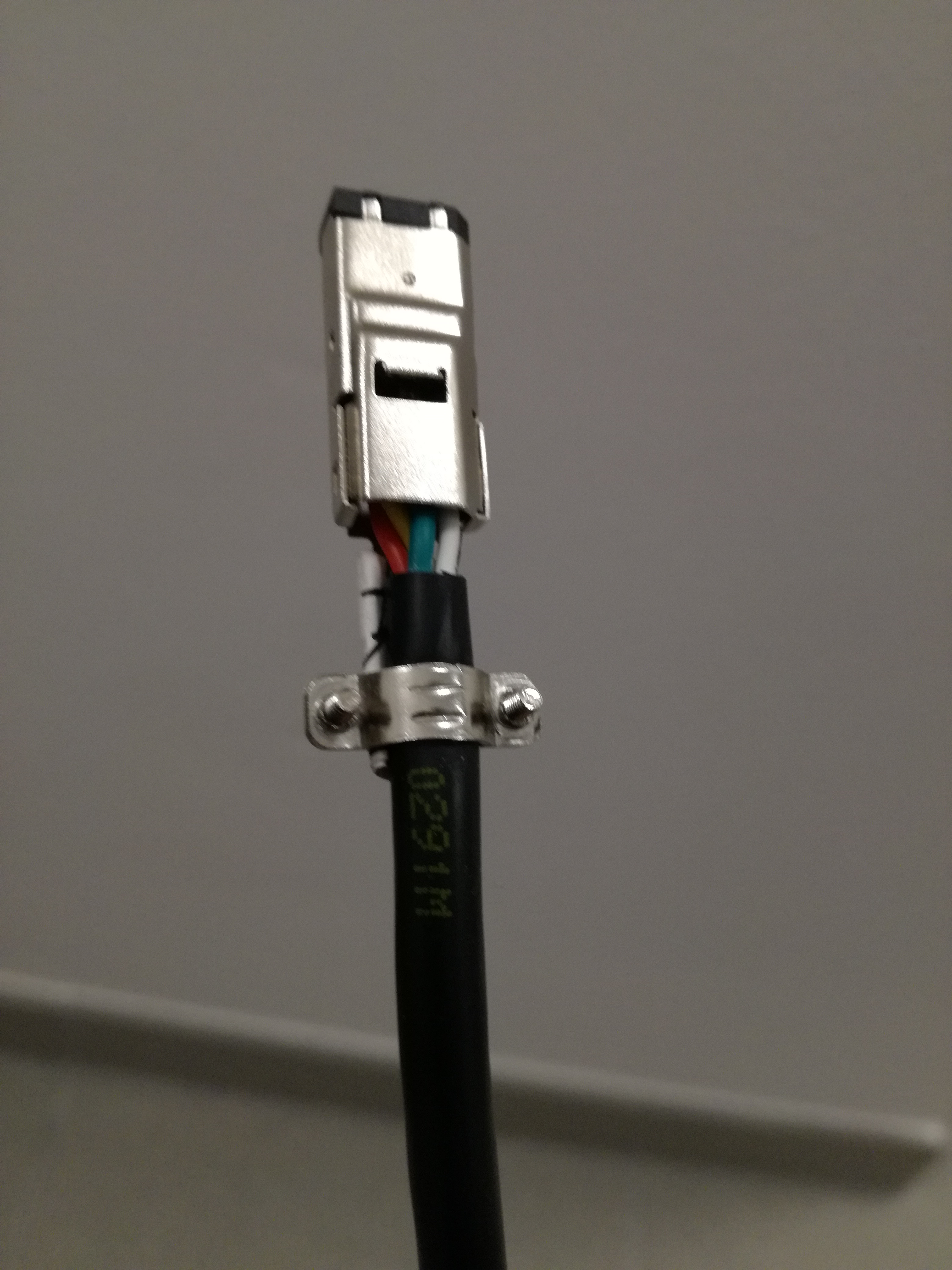

А вот почему у китайцев нельзя покупать кабели для серв
IMG_20191211_233144.jpg (3226 просмотров) <a class='original' href='./download/file.php?id=173168&mode=view' target=_blank>Загрузить оригинал (2.88 МБ)</a>
Даже бумажечку, блин, проложили
IMG_20191211_235953.jpg (3226 просмотров) <a class='original' href='./download/file.php?id=173169&mode=view' target=_blank>Загрузить оригинал (2.92 МБ)</a>
Значит будем городить из настоящего кабеля 1394:
IMG_20191211_234049.jpg (3226 просмотров) <a class='original' href='./download/file.php?id=173170&mode=view' target=_blank>Загрузить оригинал (3.79 МБ)</a>
Так выглядит раъем здорового человека:
IMG_20191212_001455.jpg (3226 просмотров) <a class='original' href='./download/file.php?id=173171&mode=view' target=_blank>Загрузить оригинал (2.73 МБ)</a>
Только надо не забывать, что в кабелях 1394 провод минуса питания соединен с экраном. Поэтому лучше отцепить бытовой разъем и поставить настоящий, тем более, что на Али аналог молексовского разъема стоит три бакса. Да и крепиться он будет правильно.

Vladimir52 писал(а):А вот почему у китайцев нельзя покупать кабели для серв
пАчему?
Re: Про сервы Yaskawa
двух проводов не хватает, видимо
Duhas
Сообщения: 1842
Репутация: 285
Откуда: Красноярск
Сообщение Duhas »
их там и не должно быть.. ну а экран лишним бы не был.

aftaev писал(а):пАчему?
Кабель неэкранированный, будет ловить все помехи, особенно если двигатель на пару кВт.
Контакты питания абсолютного энкодера не соединены (в кабеле всего то 5 проводов).
Кабель не стойкий к нагреву и маслу, так требует спецификация у Митцу и Яскавы.
Duhas
Сообщения: 1842
Репутация: 285
Откуда: Красноярск
Сообщение Duhas »
Vladimir52 писал(а): Кабель неэкранированный, будет ловить все помехи, особенно если двигатель на пару кВт.
и да, и не шибко, там все таки дифф. пара...
Vladimir52 писал(а): Контакты питания абсолютного энкодера не соединены (в кабеле всего то 5 проводов).
не спец по яскавам, но там вроде для абсолютки и кабель специальный. Хотеть от "А" свойств "В" как то странно на мой взгляд.
Vladimir52 писал(а): Кабель не стойкий к нагреву и маслу, так требует спецификация у Митцу и Яскавы.
а у 1394 есть маслостойкость? серьезно?
нормальный кабель стоит соответствующих денег, я подозреваю что китайцы просят несколько меньше того же helukabel?

Duhas писал(а):и да, и не шибко, там все таки дифф. пара...
запустите двигатель мощностью более 400W с кабелем энкодера вроде такого, в режиме позиционирования, и тогда увидите, как спасает эта дифпара (спойлер: превышению порогов логики за счет наведенной высокомплитудной помехи дифференциальные сигналы не могут противостоять)
Duhas писал(а):там вроде для абсолютки и кабель специальный. Хотеть от "А" свойств "В" как то странно на мой взгляд.
Кабель такой же, только с 6-ю проводниками. На практике, они все с 6-ю (тоесть, если расковырять "обычный" яскавовские кабель для инкрементального энкодера, там будет тоже 6 проводников). Для 2-й Сигмы Батарея находится в контроллере; кабель просто питает, проводя питание из контроллера, через сервопак, в энкодер двигателя.
Duhas писал(а):а у 1394 есть маслостойкость? серьезно?
Нет конечно. Но за ту цену, которую китайцы просят за свой "фирменный кабель", я куплю пять наборов 1394 (у него PVC намного толще китайского) и разъемов к нему (что я собснно и сделал)
Кстати, никто не догадался про этот лайфхак? Я имею ввиду использование кабеля 1394. Я свой 5-метровый фирменный купил за копейки, практически за цену пересылки. При этом он "настоящий", т.е. очень хорошо помехозащищен и толщина его изоляции даже больше, чем у оригинального яскавовского. Понятно, по требования защиты от нагрева, типа HIV он не дотянет, но это будет его единственный недостаток. Зато цена!
Есть еще один лайфхак, наверное более очевидный - купить 15-метровый яскавовский кабель и порезать его на части нужной длины. Однако и тут можно ждать засаду, ибо некоторые "уважаемые" тут продавцы могут прислать откровенную подделку, хотя и чуть более высокого качества, чем просто китайские кабели.

Vladimir52 писал(а): Кстати, никто не догадался про этот лайфхак?
первый и единственный кабель для яскавы так и делал. и из инкрементника у меня торчало 4 провода..
