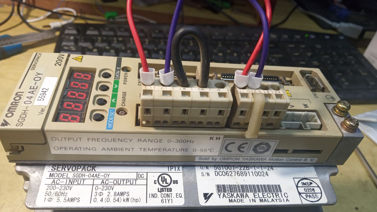

Народ кому нибудь попадались ссылки работы MECHATROLINK под управлением LinuxCNC(EMC2) ?
Купил такие сервы. Они новые Сигма2 и похоже работают только по MECHATROLINK. Но у них есть замкнутая обратная связь(можно подключать линейки прям к серве) :good:

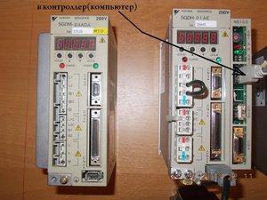

Фотос "обчной" серыв и сервы с доп модулем Мехатроник:

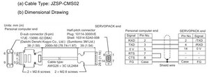

Суть примерно такая что сервы включаются как бы последовательно в сеть. Не нужно от каждой сервы тянуть сигнал в контроллер (ЕМС2)

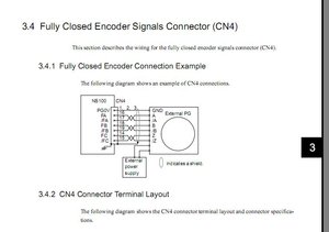

Судя мануалу к этим сервам можно прикрутить линейки для полной обратной связи

Это хитрая серва у нее можно менять блоки управления
Хитрая серва.JPG (5.77 КБ) 54151 просмотр
Мне достался блок управления NS100 это сеть Мехатроник. Нужно поискать другие блоки, наверняка есть те что степ/дир понимают :)
Вот здесь видны разные блоки которые цепляются сбоку сервы http://www.ebay.com/sch/i.html?_nkw=NS+ ... &_osacat=0
