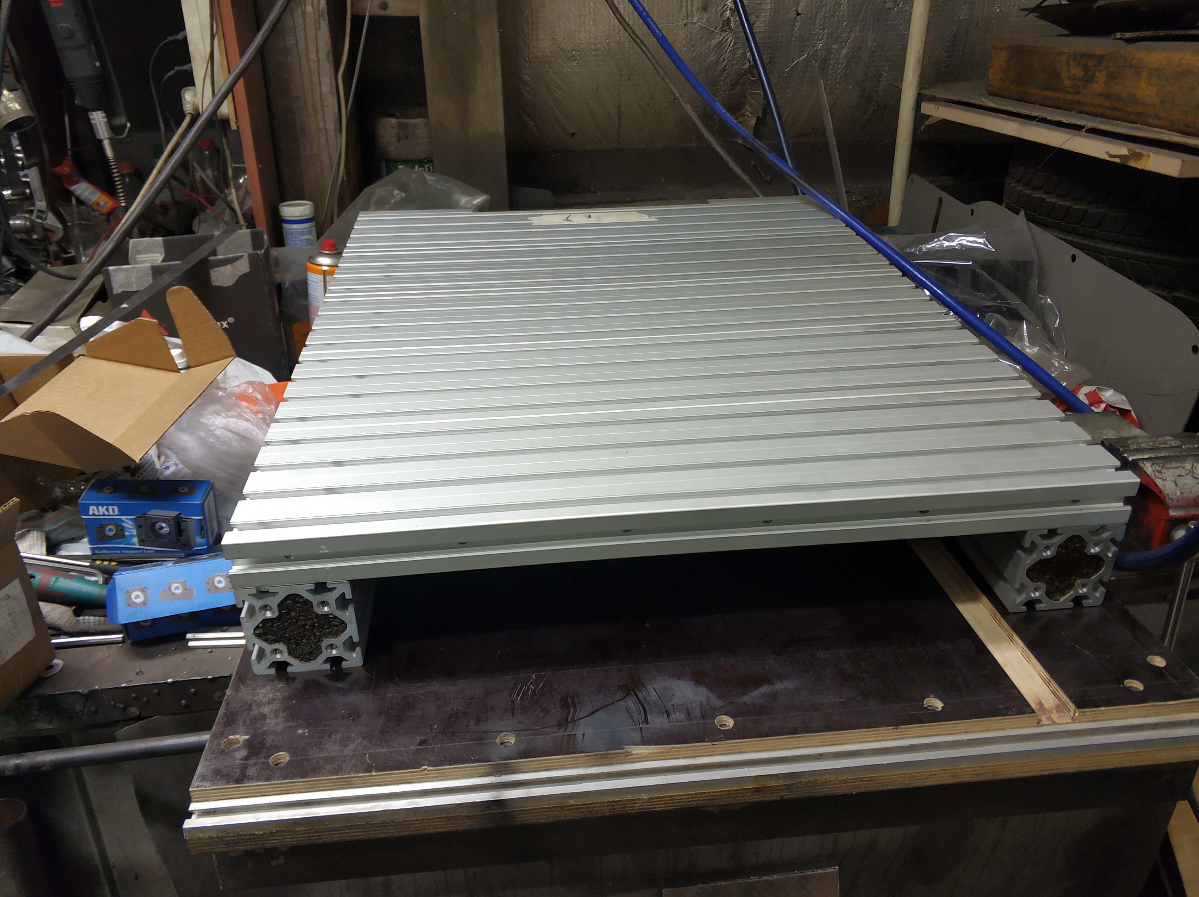

Пыльнутые профиля, все готово можно собирать)))

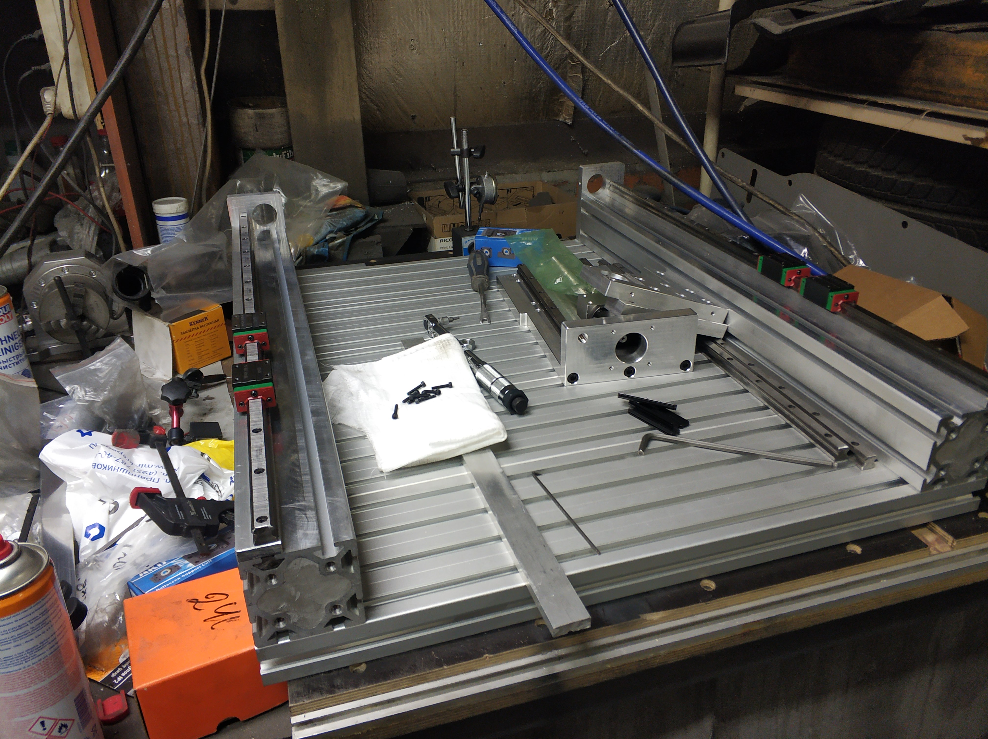

Собрал чутка, щуп 5 соток между линейкой и профилем не лезет нигде, если верить индикатору то пара соток.
Немного фоток как там все собирается.

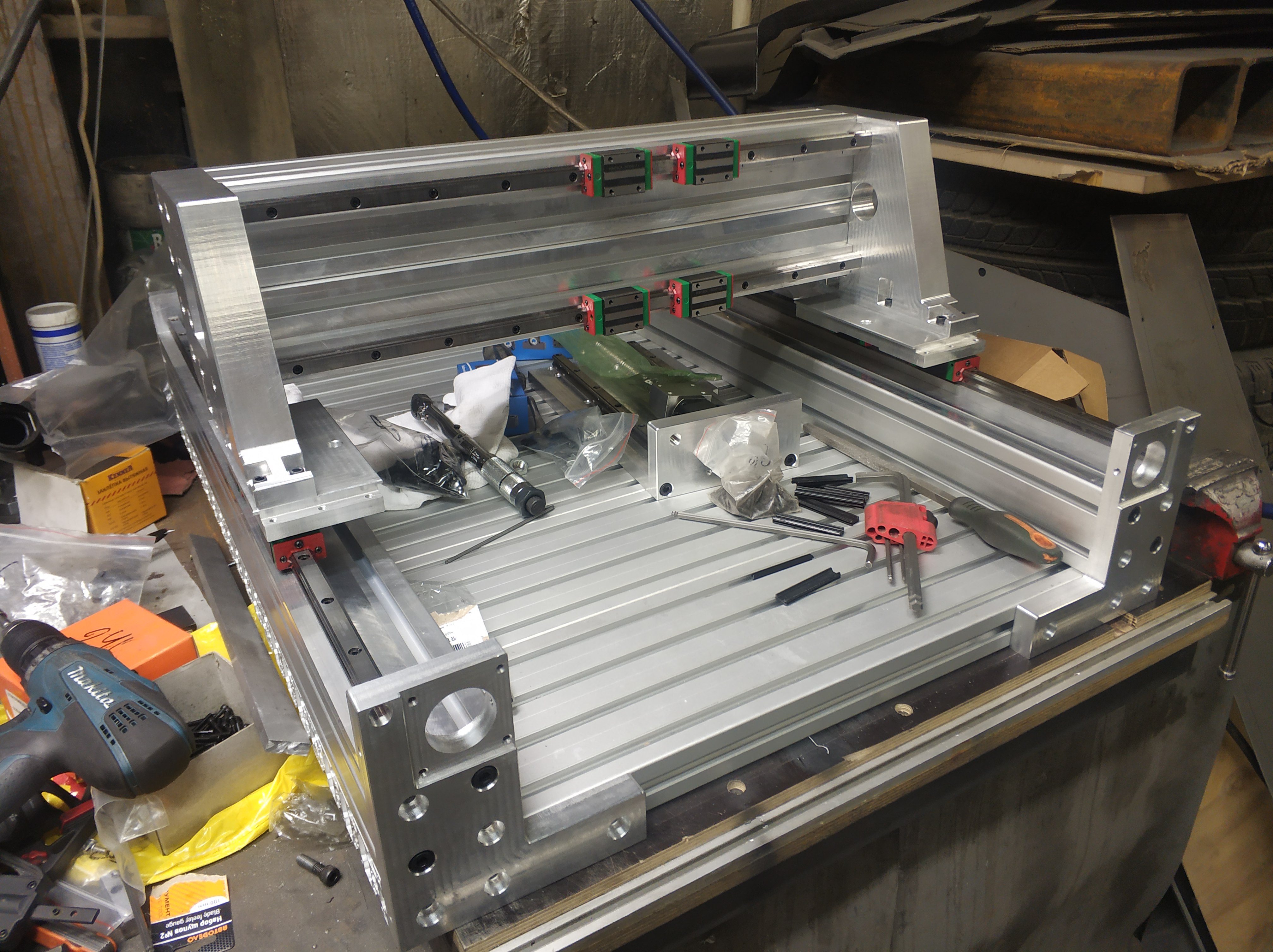

Собрал ещё немного, портал получился увесистый очень легко и мягко перемещается.
Рельсы получилось выкатать в пределах 3-4 соток, наверное лучше у меня не получиться.

Сообщения: 2893
Re: 600х400 из профиля (открытый проект)
Gestap писал(а):Рельсы получилось выкатать в пределах 3-4 соток
Кататься как бы будет, но, потом, когда на нем "постели" под рельсы на новый станок будешь делать, вспомнишь свои 3-4 сотки. А вообще отлично!
Gestap
Сообщения: 890
Репутация: 1089
Сообщение Gestap »
у меня этот индикатор перед глазами мерещиться)))
не получается выставить идеально прямо рельсы, вроде все выставил, а после протяжки динамометрическим ключом в некоторых местах уплывает, может проставки такие ровные и еще чего хз.
может я както неправильно делаю, попробую еще может завтра.

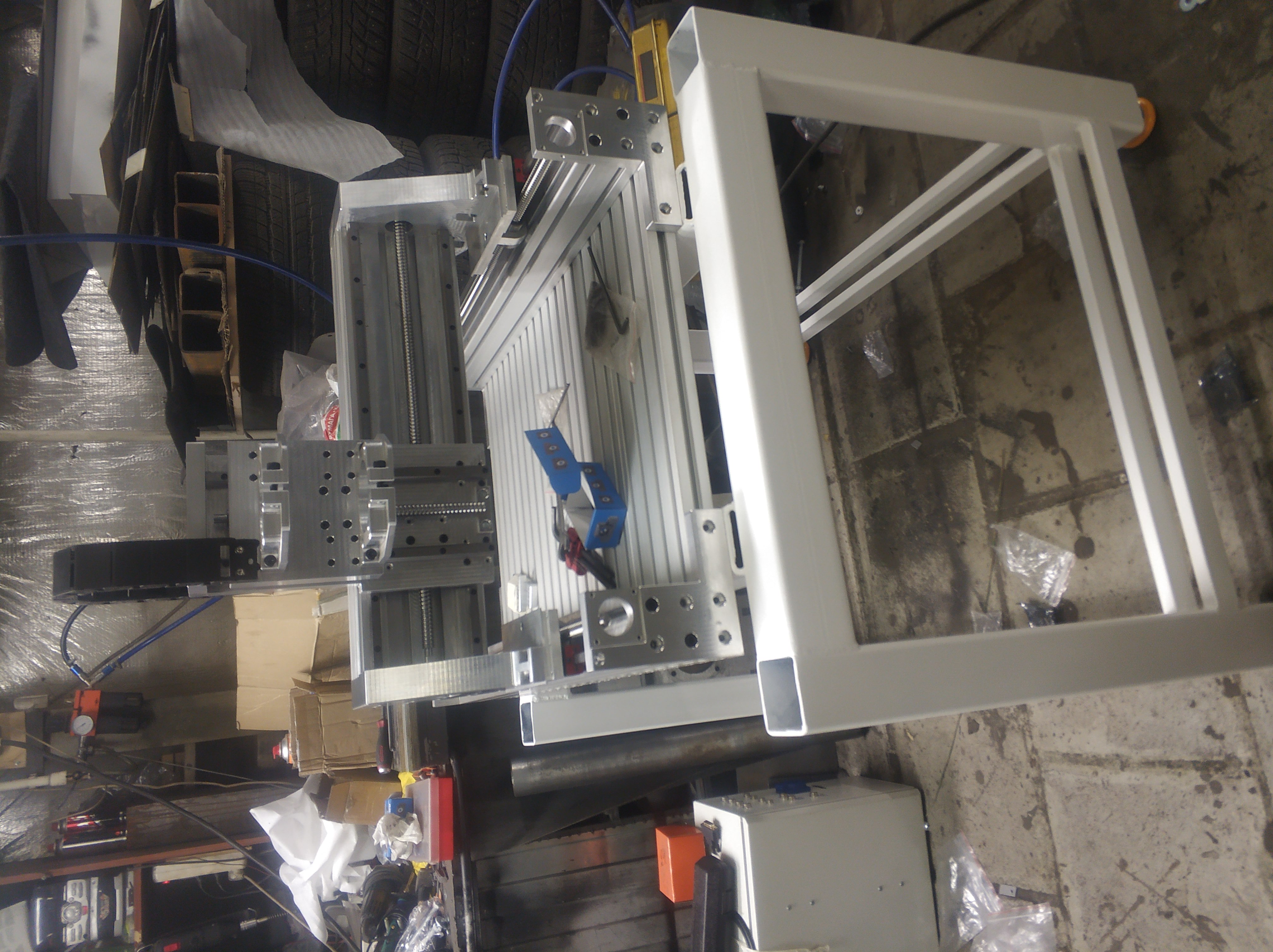

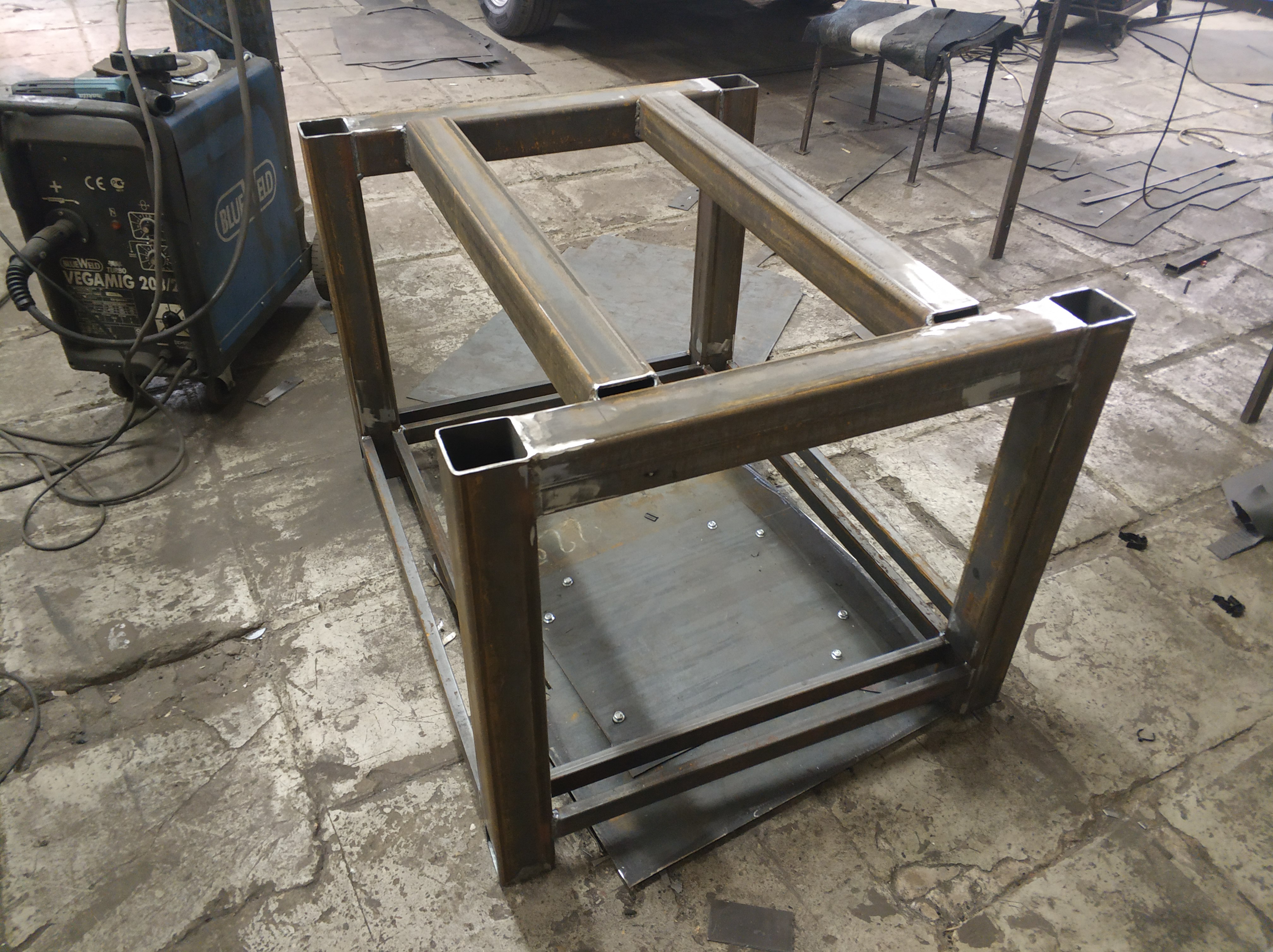

Подставку сваял)
IMG_20190925_220925.jpg (4074 просмотра) <a class='original' href='./download/file.php?id=169411&sid=bae401991c89850b0a51c6bd93797b21&mode=view' target=_blank>Загрузить оригинал (1.87 МБ)</a>
dtw.moscow@gmail.com
Gestap
Сообщения: 890
Репутация: 1089
Сообщение Gestap »

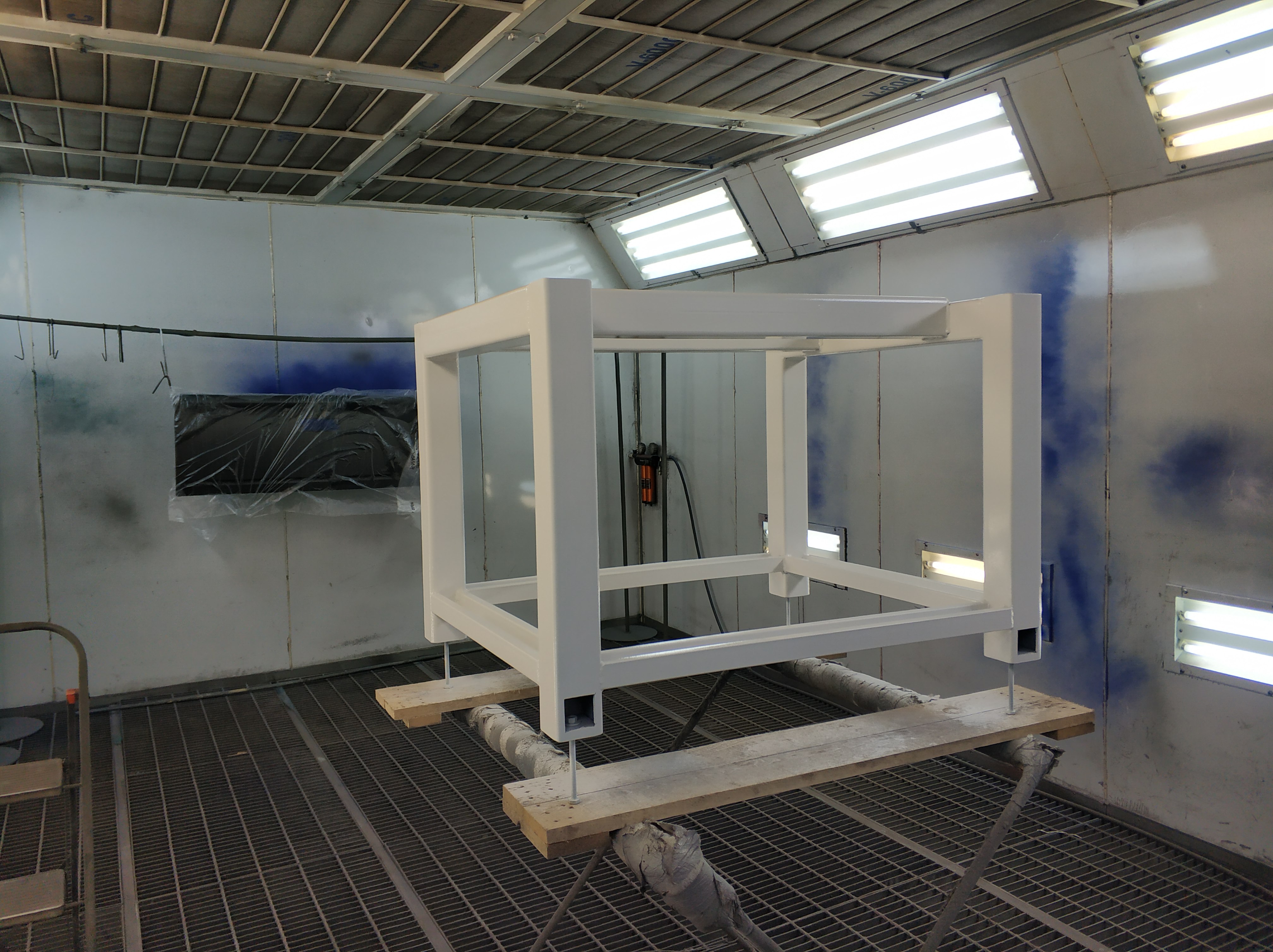

И покрасили мне ее))) может примерю сегодня.
IMG_20190927_144402.jpg (3937 просмотров) <a class='original' href='./download/file.php?id=169482&sid=bae401991c89850b0a51c6bd93797b21&mode=view' target=_blank>Загрузить оригинал (1.46 МБ)</a>
Gestap
Сообщения: 890
Репутация: 1089
Сообщение Gestap »
Примерка, и швп накинул.
IMG_20190928_184107.jpg (3895 просмотров) <a class='original' href='./download/file.php?id=169497&sid=bae401991c89850b0a51c6bd93797b21&mode=view' target=_blank>Загрузить оригинал (1.66 МБ)</a>
