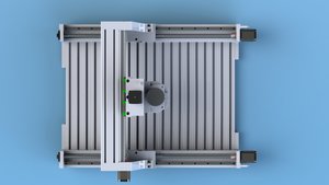

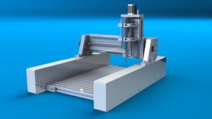

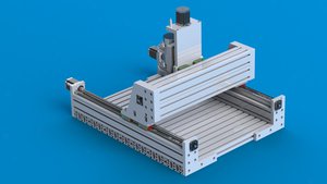

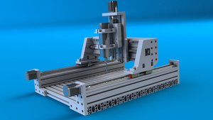

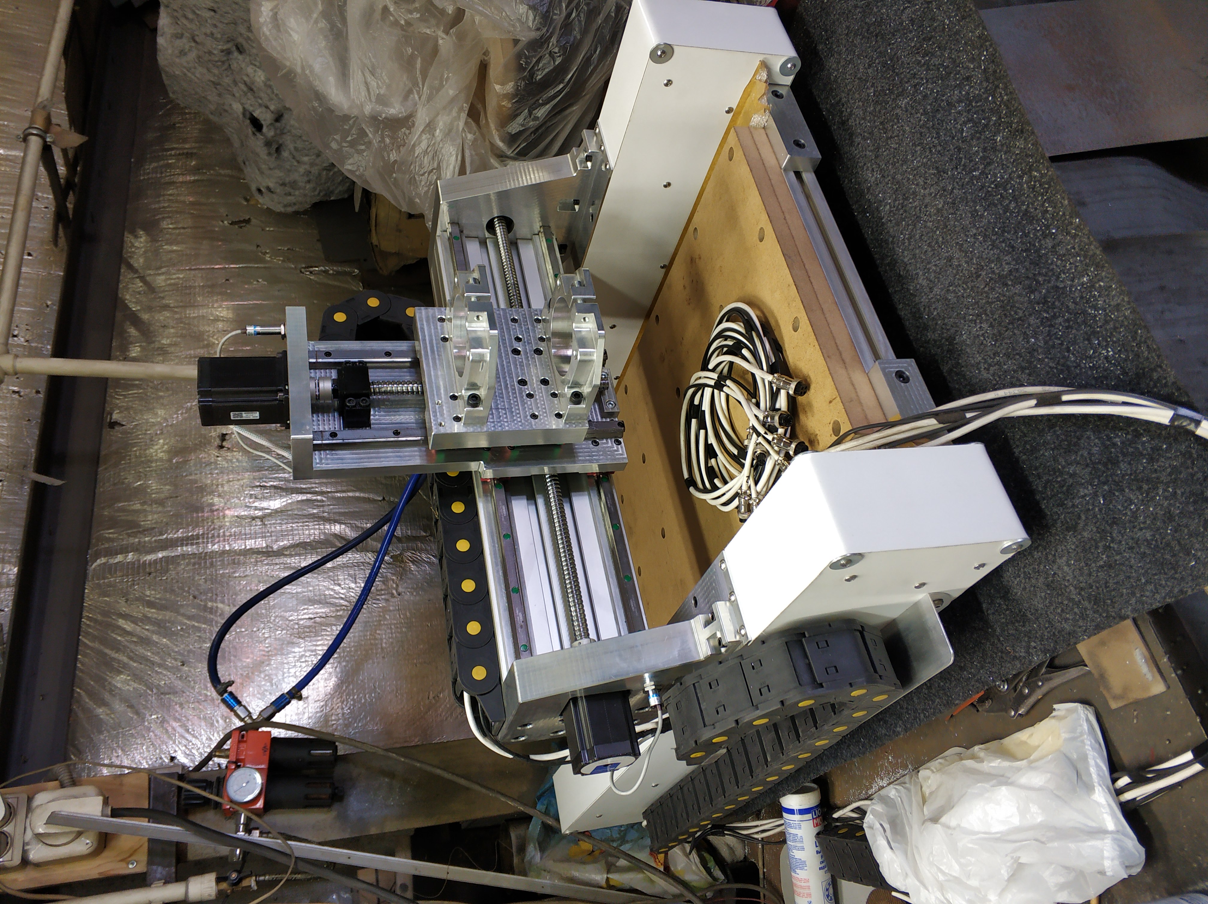

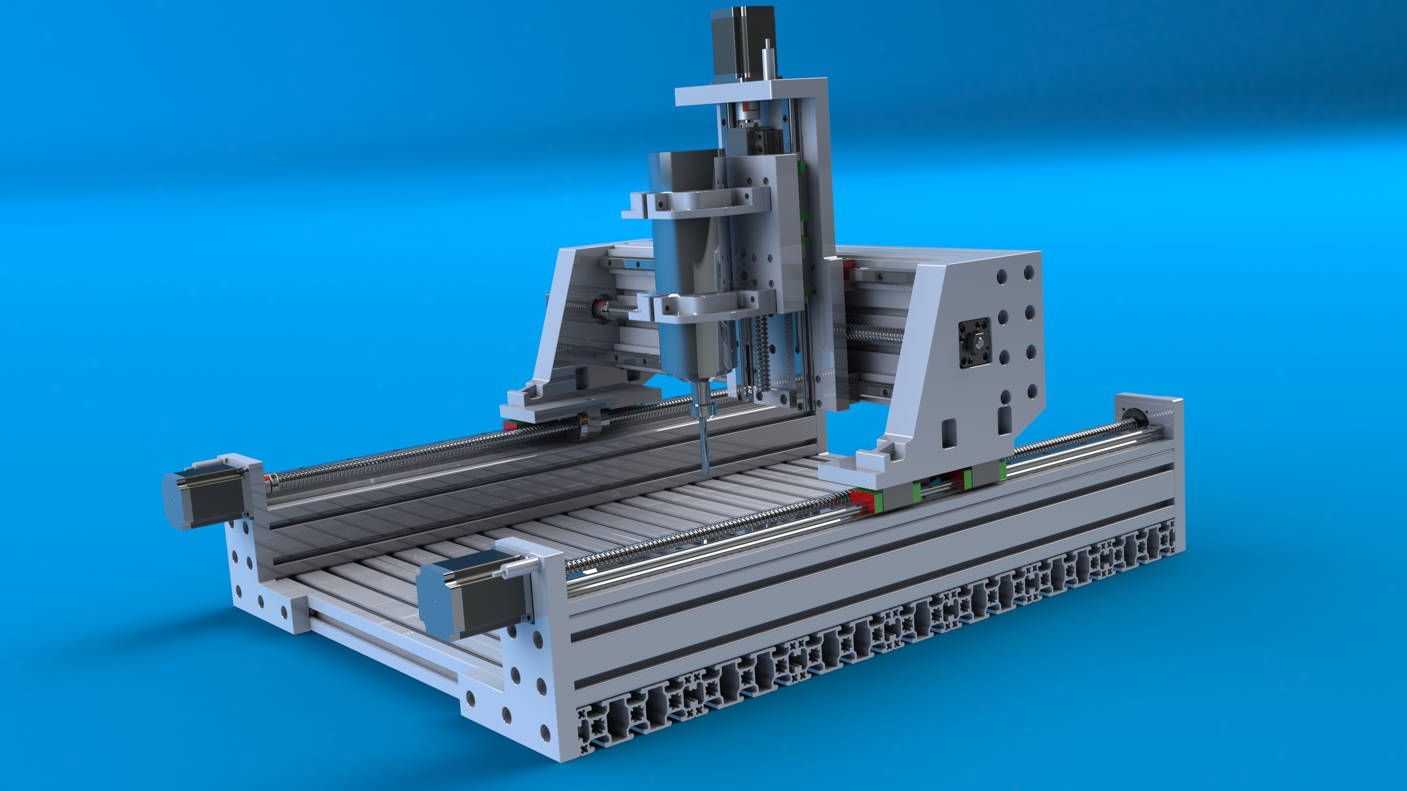

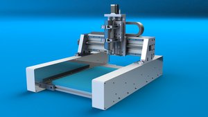

Решил все таки начать новую тему, и новый станочек.
Насмотревшись на темы других форумчан, и вдохновившись ими))) месяц неспешного рисования в солиде (я его только осваиваю), несколько раз переделывал, то одно не нравиться то другое,
сейчас практически завершенный проектик, осталось разобраться со всякими мелочами, кабельканалами, болтиков навтыкать.
Будет он из профиля зетековского 80х80 и соберизавод 40х120, с рабочим полем 400х600, по зет между низом и балкой 158мм.
рельсы с каретками 15hiwin, швп 1605 tbi. наелся китая с первым больше не хочу.
осталось докупить 4 каретки, заказать винты с опорами, рассыпуху болтики сухари втулки.
Дюралька на него лежит, ждет когда её порежу)
По электрике ничего еще не покупал, это пока не горит, моторы с драйверами думаю будут leadshine, какие именно драйвера брать незнаю, посоветуйте какие стоит брать.
Чем управляться будет тоже не определился, либо степмастер либо mycnc хочу попробовать там видно будет.
Советы и помидоры приветствуются, может что стоит сделать по другому с удовольствием прислушаюсь!
Ну и если что интересно спрашивайте!
Ну и сам буду спрашивать так как есть непонятные моменты, но об этом дальше.
Собственно вот что наваял.
Проект станка (2016 solid) https://yadi.sk/d/4ES6sMKMtLSyZQ (обн. 08.01.2020)
проект станка (2019 solid) https://yadi.sk/d/YDaytv-Wwq1hkg (08.01.2020)
Просьба ко всем скачавшим, поковырявшим, и нашедшим косяки в проекте написать об этом в теме, буду поправлять, и я по мере сборки буду писать о всяких нюансах и косяках.
в проекте нет чертежей швп и прочего, раскладок деталей (думаю каждый сделает под свои возможности).
все детали под обработку 6 и 10 фрезой.
нет креплений кабельканалов, сам не знаю еще какие будут, есть отверстия на каретке зетки под 17х35, и на стойке под кронштейн. они просто разные бывают так что думаю не проблема будет сделать несколько отверстий.
в проекте стойки прикручиваются к тележкам (или как их правильно назвать не знаю) винтами м8, я поставил м6,
также в проекте есть эти тележки не предусматривающие установку защиты.
Что на данный момент обнаружил:
в проекте моторы нема 23, я ставлю leadshine 57hs22-a, они шире моторов что в проекте на 8 десяток, и на оси с двумя винтами они впритык к защите если даже чуть не будут выступать.

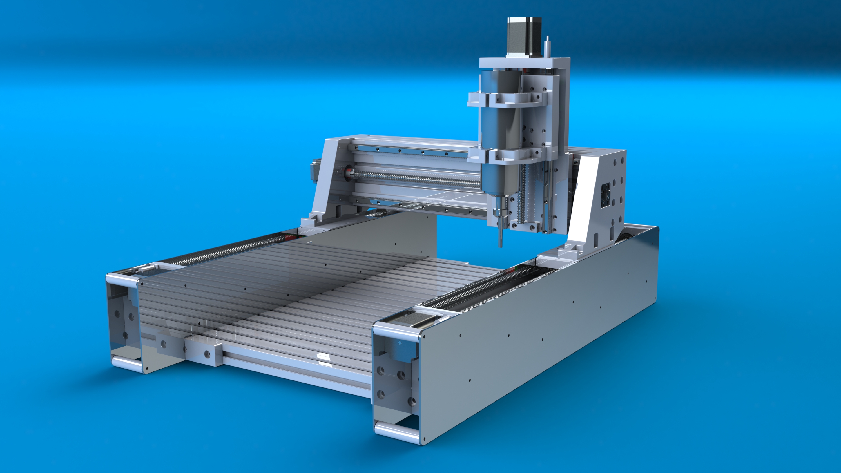

11.JPG (26031 просмотр) <a class='original' href='./download/file.php?id=155767&mode=view' target=_blank>Загрузить оригинал (1.45 МБ)</a>
с защитой, окончательный вариант) (25770 просмотров) <a class='original' href='./download/file.php?id=157737&mode=view' target=_blank>Загрузить оригинал (4.69 МБ)</a>

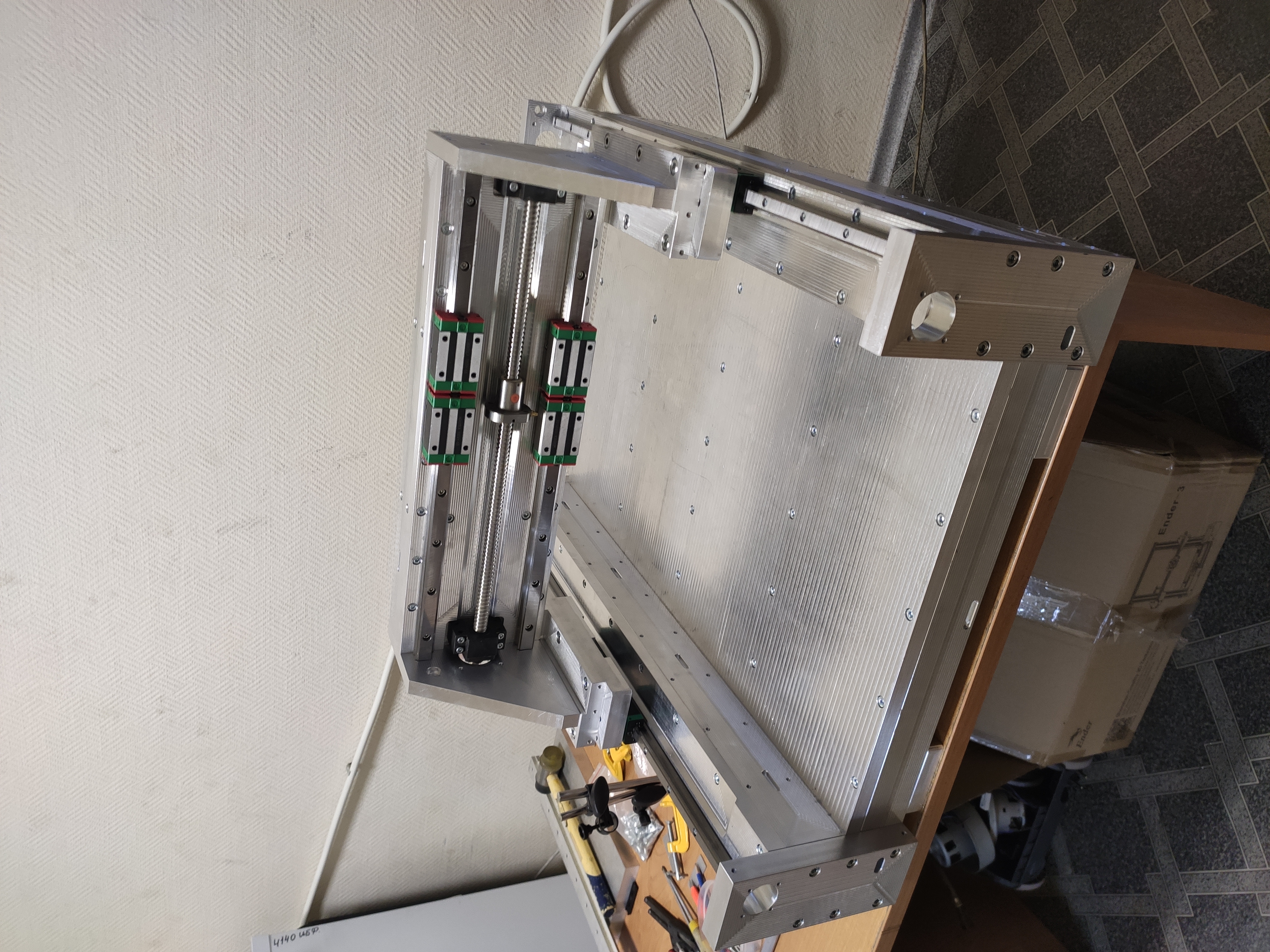

IMG_20190508_072348.jpg (25204 просмотра) <a class='original' href='./download/file.php?id=162980&mode=view' target=_blank>Загрузить оригинал (1.93 МБ)</a>
IMG_20190517_124612.jpg (25204 просмотра) <a class='original' href='./download/file.php?id=162981&mode=view' target=_blank>Загрузить оригинал (2.03 МБ)</a>

Re: 600х400 из профиля
Моторы назад перенеси. Или просто портал переверни на 180. ну и швп с рельсами местами поменять, или вообще сместить его от стружки подальше. Я бы еще о защите подумал. На двухвинтовых это проще сделать

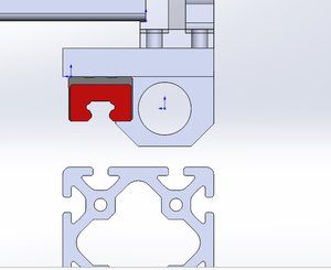

На станине снизу еще несколько палок ребром поставить. Плашмя не жестко.

sima8520 писал(а):Моторы назад перенеси. Или просто портал переверни на 180. ну и швп с рельсами местами поменять, или вообще сместить его от стружки подальше. Я бы еще о защите подумал. На двухвинтовых это проще сделать
моторы при сборке можно сзади поставить, он в этом плане универсальный получился, а швп с рельсами местами менять не буду, я наоборот ушел от этого, потому что так у меня весь портал на каретках стоит,
а если поменять местами получиться такой как бы рычаг, мне кажется кареткам это не особо понравиться, да и лететь от этого меньше не будет, а так такой вариант был.
каретки.jpg (26614 просмотров) <a class='original' href='./download/file.php?id=153868&mode=view' target=_blank>Загрузить оригинал (51.43 КБ)</a>

frezeryga писал(а):На станине снизу еще несколько палок ребром поставить. Плашмя не жестко.
Макс ты про вот так,

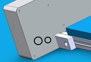

Dimka_almighty писал(а):А Зетековский профиль давно брал? У них на сайте уже год "нет в наличии".
Зачем у плиты Z "уши" по бокам?
профиль еще летом брал, на сайте тоже не было, я звонил и просил манагера посмотреть, у них было немного в остатке.
уши там чтобы масленками не заехать в бочину, ну и как ограничители, там в крайних положениях если шпиндель в самом низу, сантим от шпинделя до профиля, как раз под защиту.
...........jpg (26606 просмотров) <a class='original' href='./download/file.php?id=153869&mode=view' target=_blank>Загрузить оригинал (71.29 КБ)</a>
Нетак. Поперек и на ребро поставить. У тебя стол на прогиб жидкий. Похорошему стол надо было из 80х80 набирать.

frezeryga писал(а):Нетак. Поперек и на ребро поставить. У тебя стол на прогиб жидкий. Похорошему стол надо было из 80х80 набирать.
ясно, я хочу к нему подставку сварить из 80Х80 или хотя бы 60х60, на весу его оставлять точно нельзя.
и еще вопрос, как эту конструкцию можно собрать, по нормальному нужно на плите наверное собирать, но у меня её нет, и купить тоже пока нет возможности, может есть какие альтернативы из подручного!?

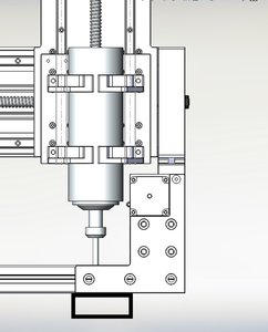

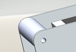

вот как получается с защитой.
Макс вопрос к тебе и тем кто еще делал защиты, правильно ли я сделал что ролик на 0.5мм выступает?
пойду погуляю а то мозг закипит, тяжело пока это все дается.
8.JPG (26529 просмотров) <a class='original' href='./download/file.php?id=153872&mode=view' target=_blank>Загрузить оригинал (1.5 МБ)</a>
рол.jpg (26529 просмотров) <a class='original' href='./download/file.php?id=153873&mode=view' target=_blank>Загрузить оригинал (62.62 КБ)</a>
dtw.moscow@gmail.com
У меня не выступают.

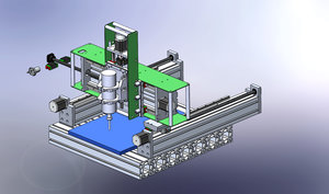

вот мой заброшеный проект станка 600х400 подиумной схемы. это какбы упрощеная версия этого http://www.cnc-club.ru/forum/viewtopic.php?f=146&t=9990
только рельсы 15 швп 16 вместо 20х,шаговики напрямки вместо серв на ремнях,зетка от мелкого с автосменой. на прямом приводе только с такого плана зеткой реально сделать. спроектировать станок с защитой непростая задача для мозгов и конкретно в этом проекте я споткнулся на крепеже портала к тележкам.
станок.JPG (26419 просмотров) <a class='original' href='./download/file.php?id=153907&mode=view' target=_blank>Загрузить оригинал (498 КБ)</a>
