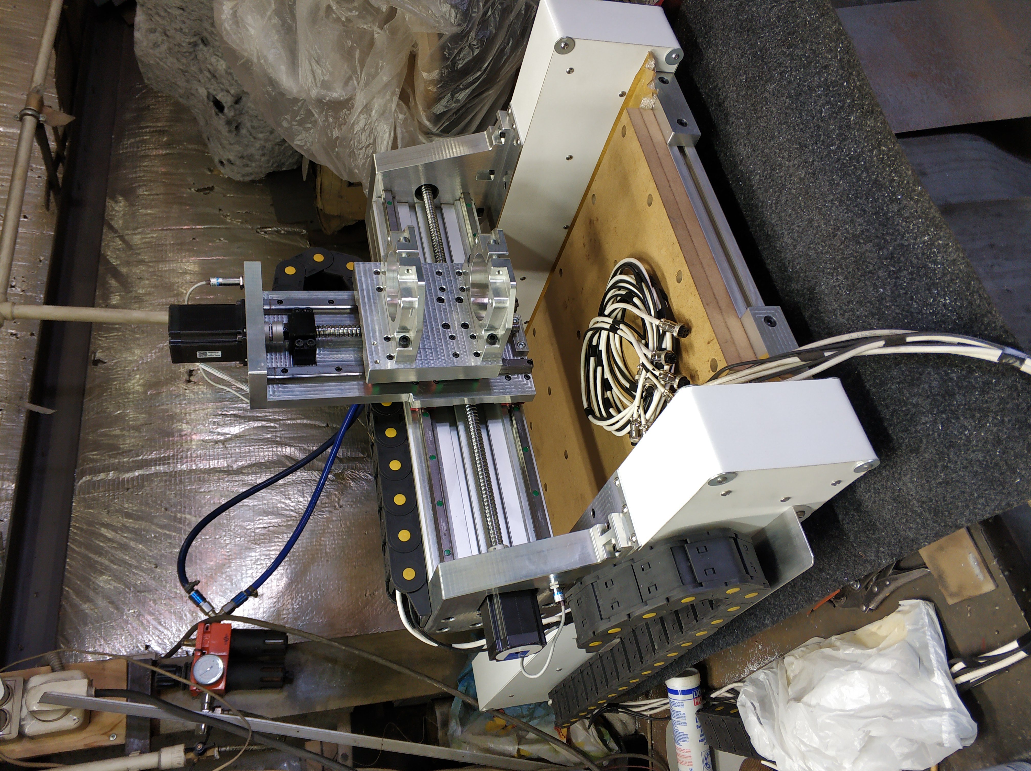

Re: 600х400 из профиля
вот мой заброшеный проект станка 600х400 подиумной схемы. это какбы упрощеная версия этого http://www.cnc-club.ru/forum/viewtopic.php?f=146&t=9990
только рельсы 15 швп 16 вместо 20х,шаговики напрямки вместо серв на ремнях,зетка от мелкого с автосменой. на прямом приводе только с такого плана зеткой реально сделать. спроектировать станок с защитой непростая задача для мозгов и конкретно в этом проекте я споткнулся на крепеже портала к тележкам.
станок.JPG (26415 просмотров) <a class='original' href='./download/file.php?id=153907&mode=view' target=_blank>Загрузить оригинал (498 КБ)</a>
