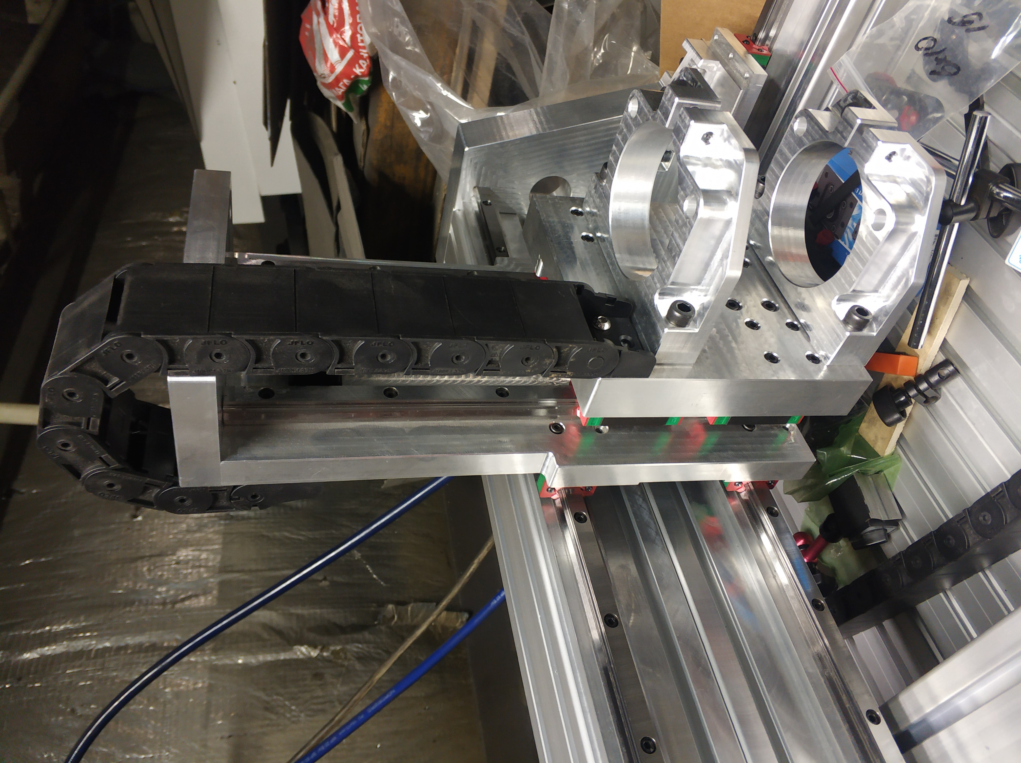

Собрал чутка, щуп 5 соток между линейкой и профилем не лезет нигде, если верить индикатору то пара соток.
Немного фоток как там все собирается.

Собрал ещё немного, портал получился увесистый очень легко и мягко перемещается.
Рельсы получилось выкатать в пределах 3-4 соток, наверное лучше у меня не получиться.

Сообщения: 2893
Re: 600х400 из профиля (открытый проект)
Gestap писал(а):Рельсы получилось выкатать в пределах 3-4 соток
Кататься как бы будет, но, потом, когда на нем "постели" под рельсы на новый станок будешь делать, вспомнишь свои 3-4 сотки. А вообще отлично!
Gestap
Сообщения: 890
Репутация: 1089
Сообщение Gestap »
у меня этот индикатор перед глазами мерещиться)))
не получается выставить идеально прямо рельсы, вроде все выставил, а после протяжки динамометрическим ключом в некоторых местах уплывает, может проставки такие ровные и еще чего хз.
может я както неправильно делаю, попробую еще может завтра.

Ещё немного.
И чего получилось с прямолинейностью рельс на балке, стойка люфтит немного, прям идеально не получаеться.
