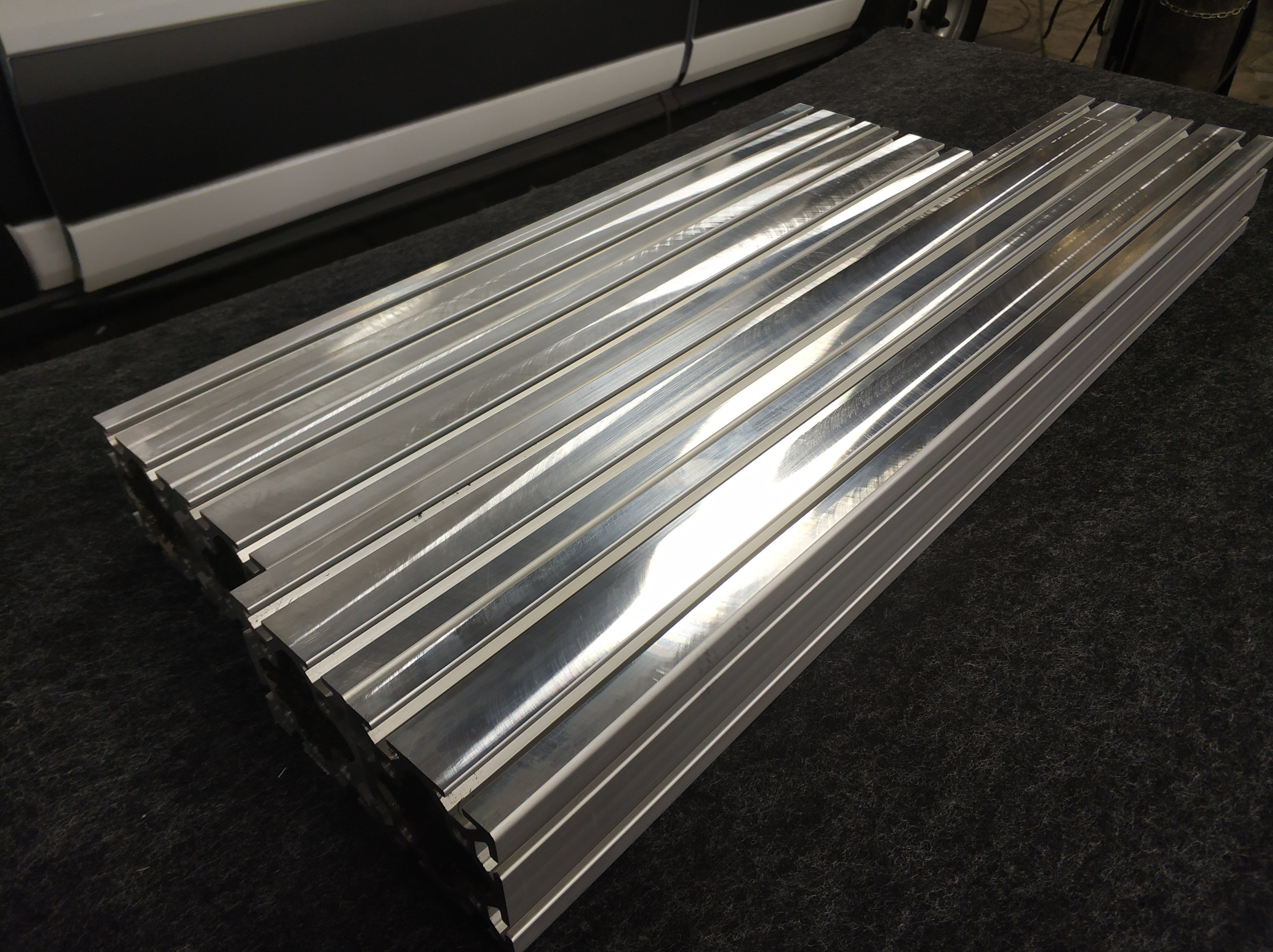

Пыльнутые профиля, все готово можно собирать)))

На краску их и на поверочную плиту
Gestap
Сообщения: 978
Репутация: 1089
Re: 600х400 из профиля (открытый проект)
Сообщение Gestap »
sima8520, зачем? Ну и у меня ни того ни другого нет)))
