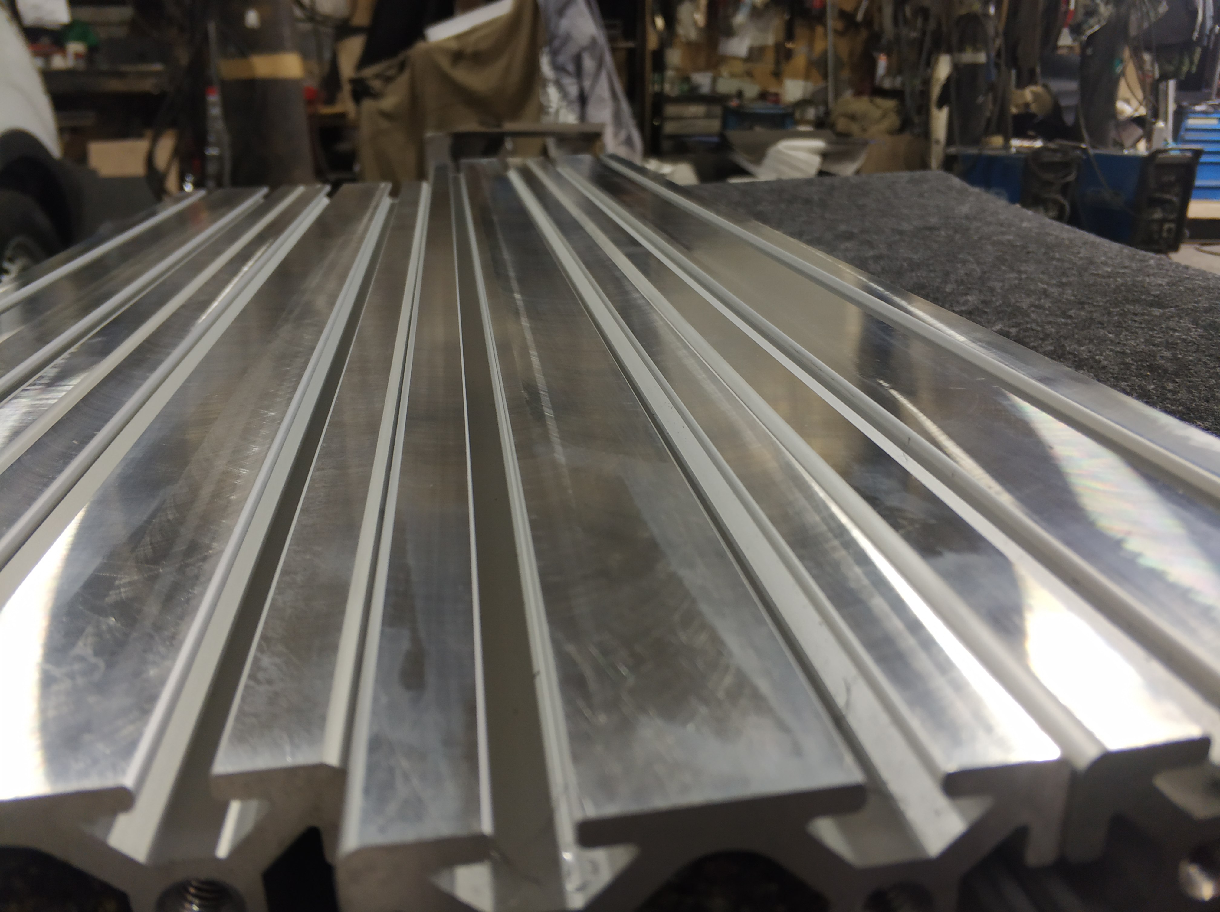

Пыльнутые профиля, все готово можно собирать)))
IMG_20190916_062411.jpg (4617 просмотров) <a class='original' href='./download/file.php?id=168983&sid=518cc4a07a817ea02a8f526c6bdcaaa6&mode=view' target=_blank>Загрузить оригинал (1.53 МБ)</a>
IMG_20190916_062338.jpg (4617 просмотров) <a class='original' href='./download/file.php?id=168984&sid=518cc4a07a817ea02a8f526c6bdcaaa6&mode=view' target=_blank>Загрузить оригинал (1.16 МБ)</a>
IMG_20190916_062309.jpg (4617 просмотров) <a class='original' href='./download/file.php?id=168985&sid=518cc4a07a817ea02a8f526c6bdcaaa6&mode=view' target=_blank>Загрузить оригинал (1.61 МБ)</a>

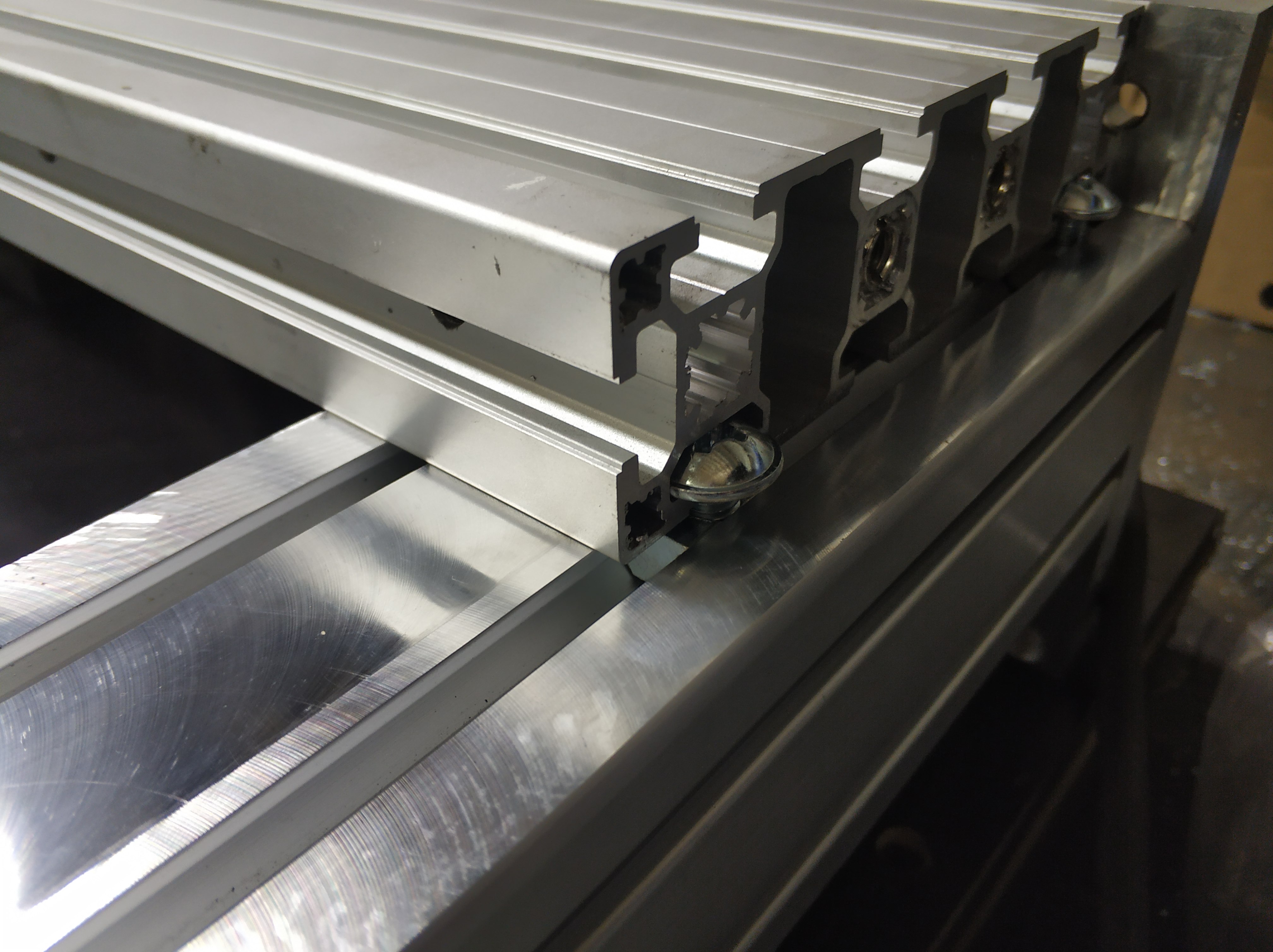

Собрал чутка, щуп 5 соток между линейкой и профилем не лезет нигде, если верить индикатору то пара соток.
Немного фоток как там все собирается.
IMG_20190918_171357.jpg (4378 просмотров) <a class='original' href='./download/file.php?id=169109&sid=518cc4a07a817ea02a8f526c6bdcaaa6&mode=view' target=_blank>Загрузить оригинал (1.18 МБ)</a>
IMG_20190918_171430.jpg (4378 просмотров) <a class='original' href='./download/file.php?id=169110&sid=518cc4a07a817ea02a8f526c6bdcaaa6&mode=view' target=_blank>Загрузить оригинал (1.17 МБ)</a>
IMG_20190918_171436.jpg (4378 просмотров) <a class='original' href='./download/file.php?id=169111&sid=518cc4a07a817ea02a8f526c6bdcaaa6&mode=view' target=_blank>Загрузить оригинал (1.17 МБ)</a>
IMG_20190918_172809.jpg (4378 просмотров) <a class='original' href='./download/file.php?id=169112&sid=518cc4a07a817ea02a8f526c6bdcaaa6&mode=view' target=_blank>Загрузить оригинал (1014.39 КБ)</a>
IMG_20190918_193054.jpg (4378 просмотров) <a class='original' href='./download/file.php?id=169113&sid=518cc4a07a817ea02a8f526c6bdcaaa6&mode=view' target=_blank>Загрузить оригинал (1.51 МБ)</a>
IMG_20190918_195403.jpg (4378 просмотров) <a class='original' href='./download/file.php?id=169114&sid=518cc4a07a817ea02a8f526c6bdcaaa6&mode=view' target=_blank>Загрузить оригинал (1.5 МБ)</a>
