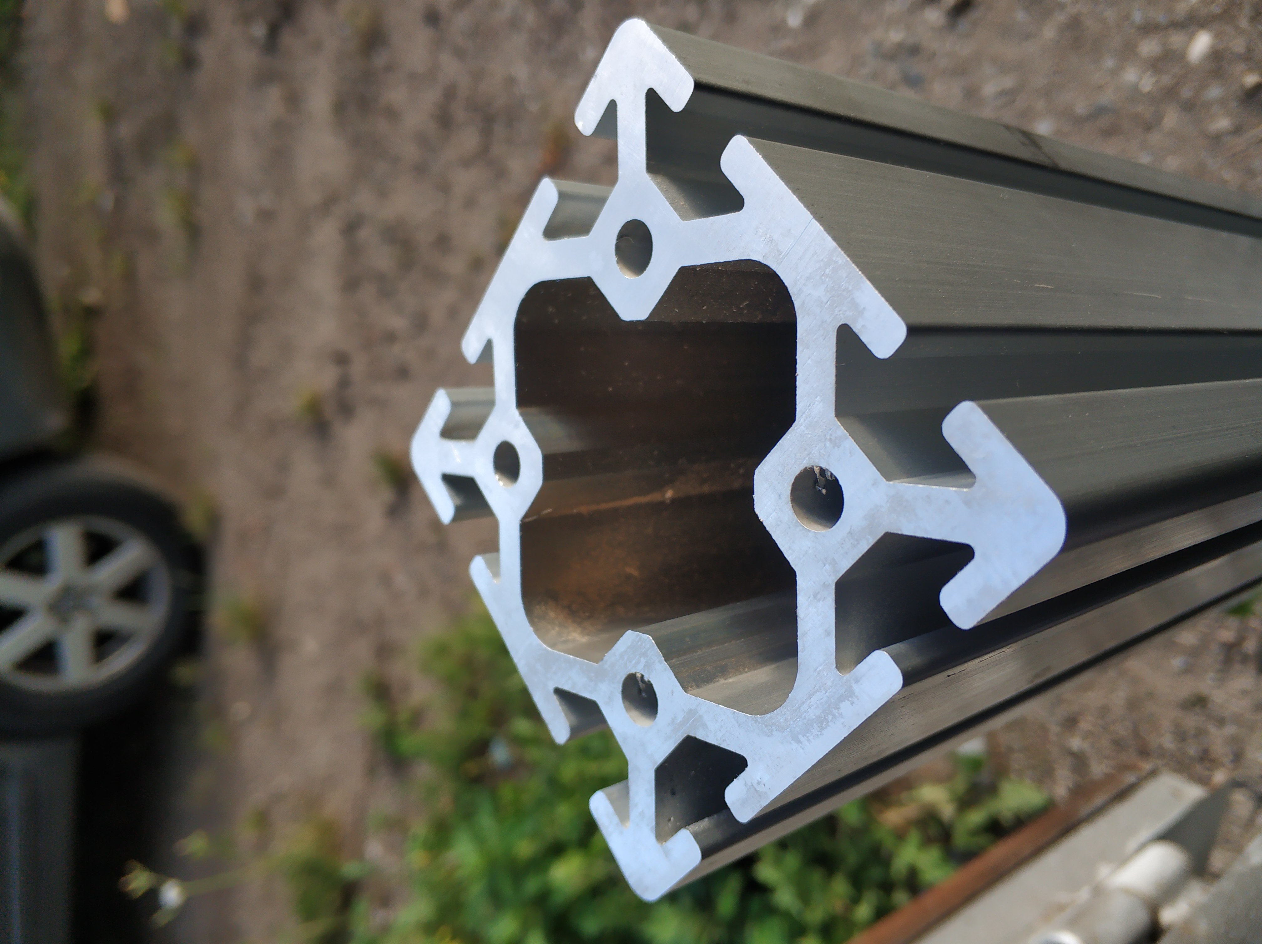

День прошел не зря))) крепления гаек ещё сделал и профиль отторцевал.
IMG_20190818_182044.jpg (3743 просмотра) <a class='original' href='./download/file.php?id=167838&mode=view' target=_blank>Загрузить оригинал (1.05 МБ)</a>
IMG_20190818_194112.jpg (3743 просмотра) <a class='original' href='./download/file.php?id=167839&mode=view' target=_blank>Загрузить оригинал (1.18 МБ)</a>

Здрасти всем.
Дайте пожалуйста ссылку на этого загадочного маузера, у которого фрезы берете. Обниженную хочу взять.

Gestap писал(а):День прошел не зря))) крепления гаек ещё сделал и профиль отторцевал.
А что это за профиль такой жирненький?

dimitri1997, посмотри тут в теме было где-то, немного правда, потом он продан был.
daemon78, профиль китайский который Гена(MGG) возит.

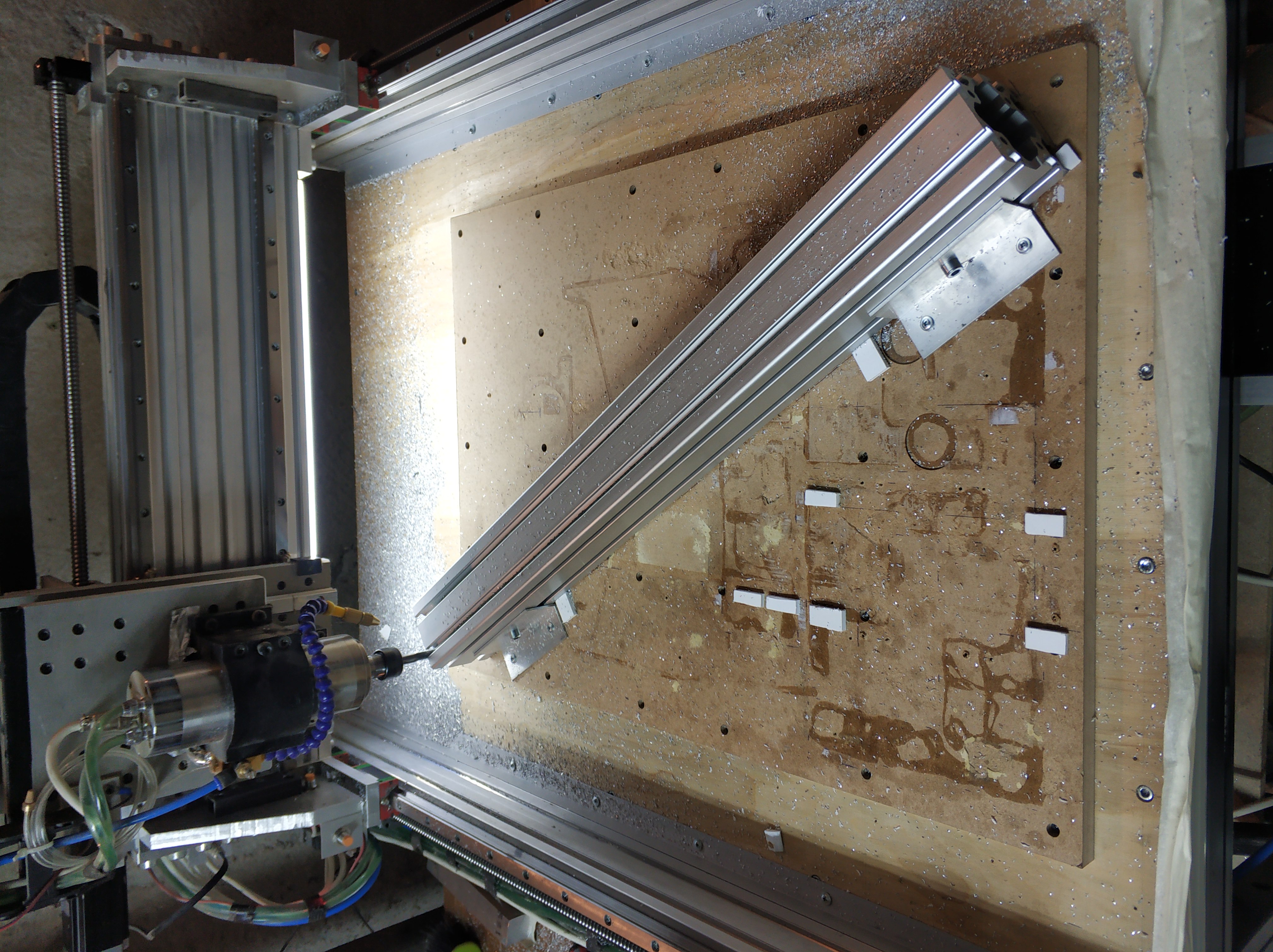

Ну и вчерашний изврат с профилем))) влез по диагонали)
IMG_20190822_200447.jpg (3246 просмотров) <a class='original' href='./download/file.php?id=168093&mode=view' target=_blank>Загрузить оригинал (1.94 МБ)</a>
dtw.moscow@gmail.com
Re: 600х400 из профиля (открытый проект)
а прямо положить не судьба?)))
Сообщение Gestap »
sima8520, не судьба, я с двух концов сразу делаю. Может глупо но мне так проще.
