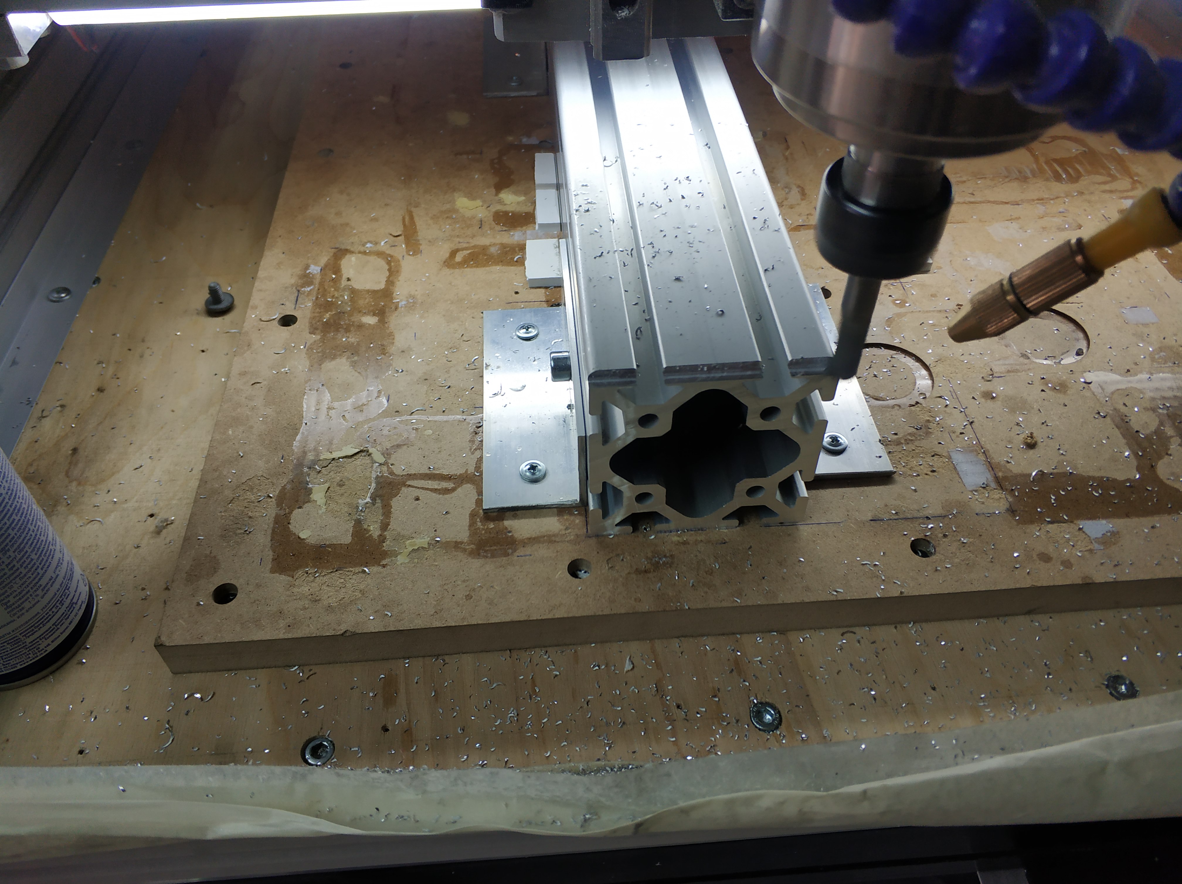

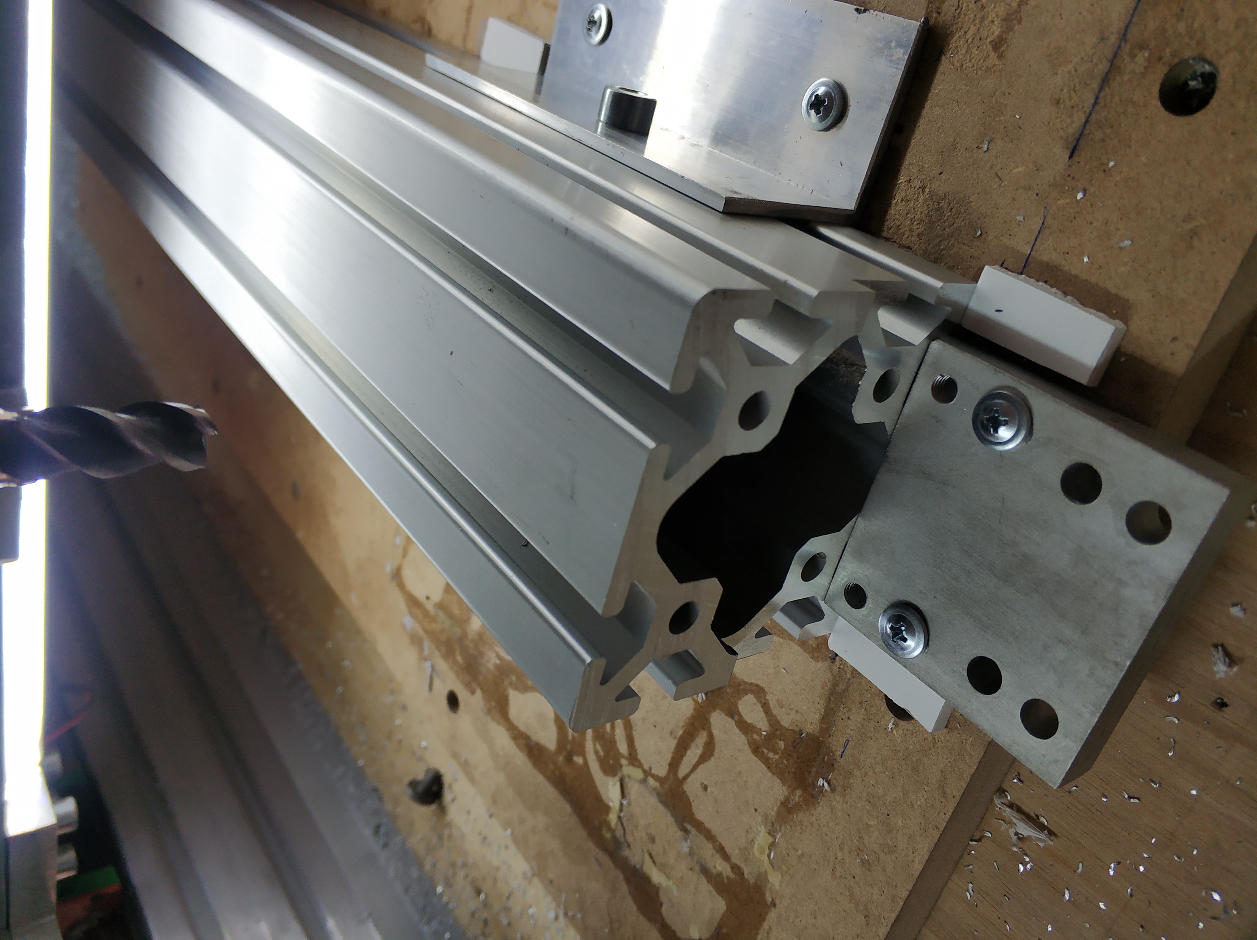

Цанга в мусор отправлена 4 сотки бьёт, купил две новых 6 и 10 у Гены (MGG).
И отторцевать сегодня два профиля на балку, норм получилось с переворотом.

daemon78, профиль китайский который Гена(MGG) возит.
Ну и вчерашний изврат с профилем))) влез по диагонали)

Сообщения: 4510
Re: 600х400 из профиля (открытый проект)
а прямо положить не судьба?)))
Gestap
Сообщения: 978
Репутация: 1089
Сообщение Gestap »
sima8520, не судьба, я с двух концов сразу делаю. Может глупо но мне так проще.
