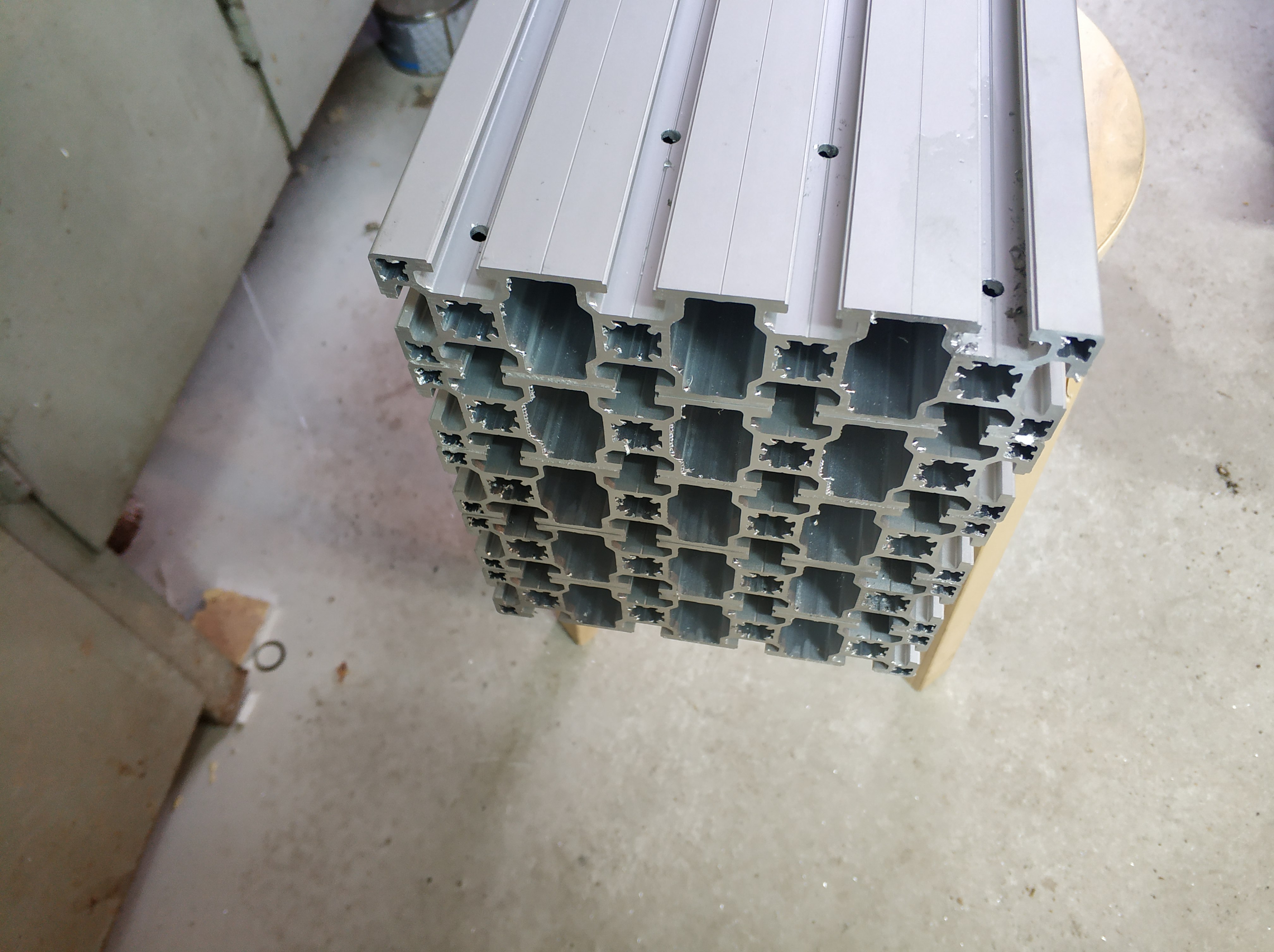

Добил вторую сторону)
IMG_20190818_123219.jpg (3315 просмотров) <a class='original' href='./download/file.php?id=167825&mode=view' target=_blank>Загрузить оригинал (2.45 МБ)</a>

День прошел не зря))) крепления гаек ещё сделал и профиль отторцевал.
IMG_20190818_182044.jpg (3270 просмотров) <a class='original' href='./download/file.php?id=167838&mode=view' target=_blank>Загрузить оригинал (1.05 МБ)</a>
IMG_20190818_194112.jpg (3270 просмотров) <a class='original' href='./download/file.php?id=167839&mode=view' target=_blank>Загрузить оригинал (1.18 МБ)</a>

18,6 килограмм деталей))) пара маленьких осталась грамм на 300.
IMG_20190820_202927.jpg (3107 просмотров) <a class='original' href='./download/file.php?id=167955&mode=view' target=_blank>Загрузить оригинал (1.34 МБ)</a>

Сообщения: 4510
Re: 600х400 из профиля (открытый проект)
Что у тебя с жёсткостью станка? Дробит сильно торцы деталей
Evilmax
Сообщения: 238
Репутация: 134
Откуда: Ленинград
Сообщение Evilmax »
sima8520 писал(а):Что у тебя с жёсткостью станка? Дробит сильно торцы деталей
Дробит скорее всего из-за использования тонкой фрезы(6-8мм) на длинном вылете, либо чистового прохода не было. Ну и стружка из-зоны резания не своевременно выдувалась\пылесосилась.
Gestap
Сообщения: 978
Репутация: 1089
Сообщение Gestap »
sima8520, на тех что справа там реально капец, цанга походу умерла, или фреза,
завтра искать буду что, а про жесткость щелкни медальку, увидиш какая там жесткостьDDD
это какраз чистовая всей длиной, капец кароч)))
но эти детальки мне, так что допустимо))))
шлифану нождачкой)))
dtw.moscow@gmail.com

Цанга в мусор отправлена 4 сотки бьёт, купил две новых 6 и 10 у Гены (MGG).
И отторцевать сегодня два профиля на балку, норм получилось с переворотом.
IMG_20190821_213556.jpg (2885 просмотров) <a class='original' href='./download/file.php?id=168009&mode=view' target=_blank>Загрузить оригинал (1.46 МБ)</a>
IMG_20190821_160548.jpg (2885 просмотров) <a class='original' href='./download/file.php?id=168010&mode=view' target=_blank>Загрузить оригинал (1.38 МБ)</a>
IMG_20190821_162006.jpg (2885 просмотров) <a class='original' href='./download/file.php?id=168011&mode=view' target=_blank>Загрузить оригинал (1.38 МБ)</a>
IMG_20190821_171504.jpg (2885 просмотров) <a class='original' href='./download/file.php?id=168014&mode=view' target=_blank>Загрузить оригинал (1.17 МБ)</a>
IMG_20190821_173630.jpg (2885 просмотров) <a class='original' href='./download/file.php?id=168012&mode=view' target=_blank>Загрузить оригинал (1.42 МБ)</a>
IMG_20190821_173836.jpg (2885 просмотров) <a class='original' href='./download/file.php?id=168013&mode=view' target=_blank>Загрузить оригинал (1.18 МБ)</a>

daemon78, профиль китайский который Гена(MGG) возит.
Ну и вчерашний изврат с профилем))) влез по диагонали)
IMG_20190822_200447.jpg (2773 просмотра) <a class='original' href='./download/file.php?id=168093&mode=view' target=_blank>Загрузить оригинал (1.94 МБ)</a>

Сообщения: 4510
а прямо положить не судьба?)))
Gestap
Сообщения: 978
Репутация: 1089
Сообщение Gestap »
sima8520, не судьба, я с двух концов сразу делаю. Может глупо но мне так проще.
