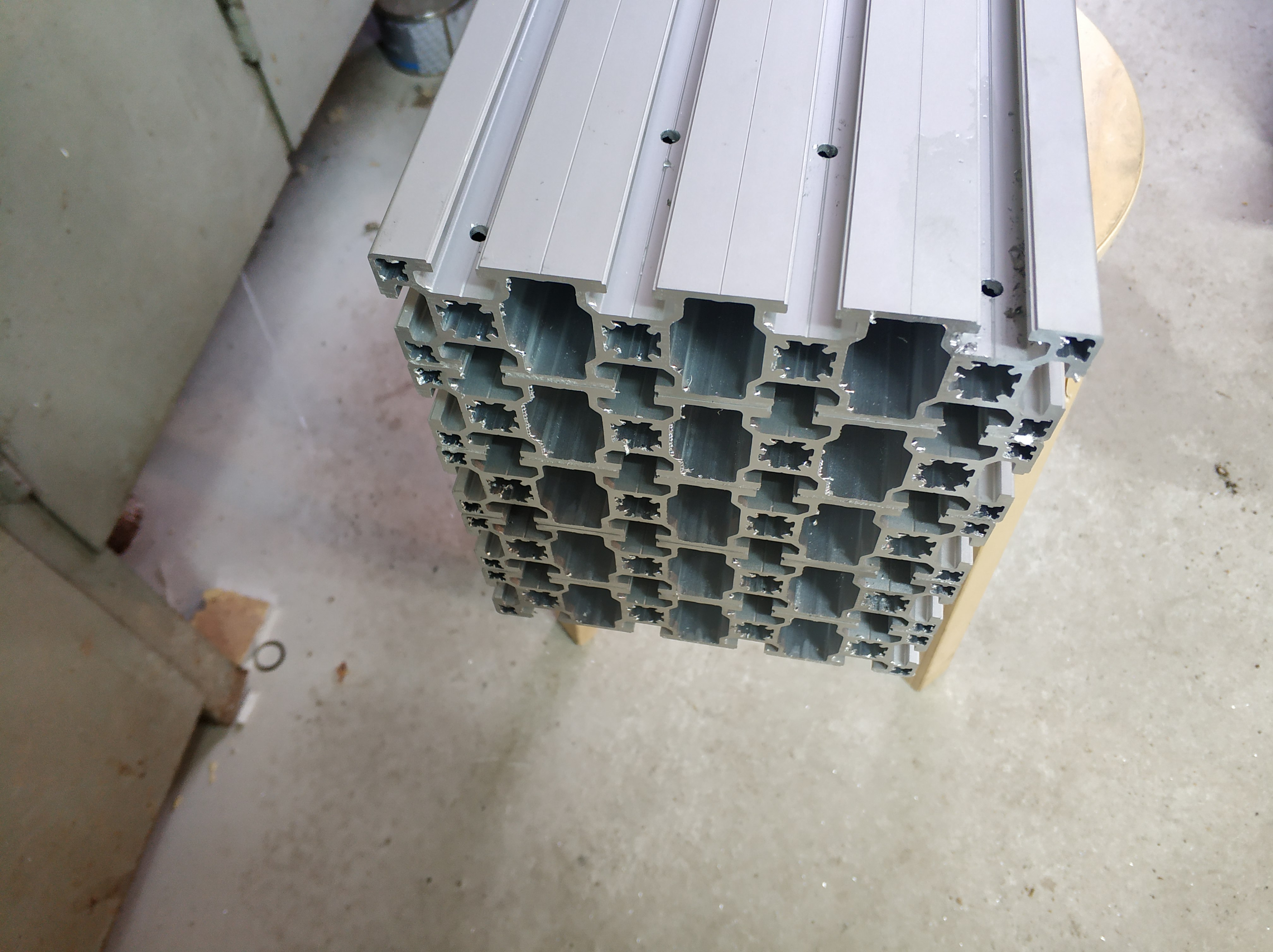

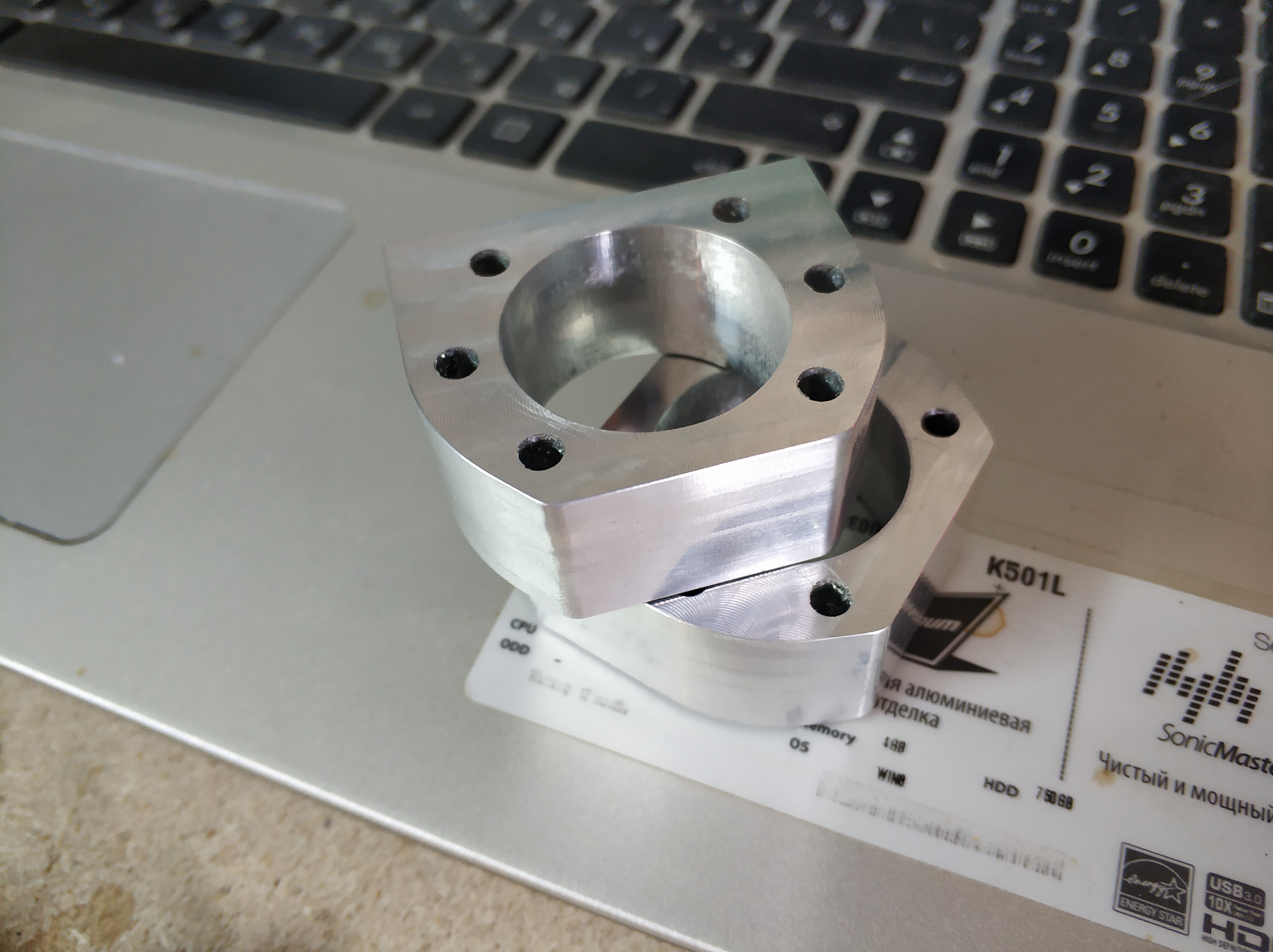

День прошел не зря))) крепления гаек ещё сделал и профиль отторцевал.

Здрасти всем.
Дайте пожалуйста ссылку на этого загадочного маузера, у которого фрезы берете. Обниженную хочу взять.

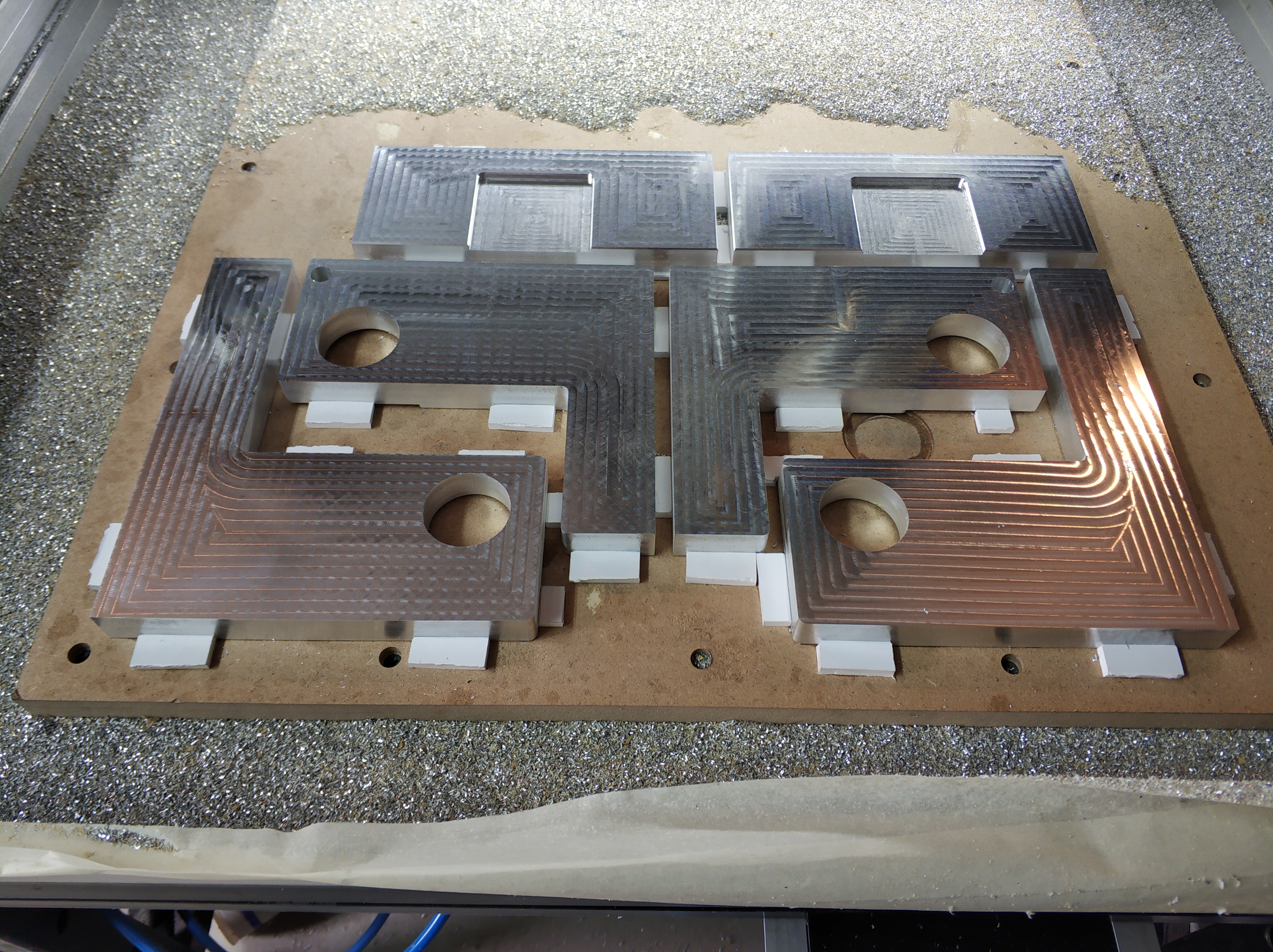

18,6 килограмм деталей))) пара маленьких осталась грамм на 300.

Что у тебя с жёсткостью станка? Дробит сильно торцы деталей

sima8520 писал(а):Что у тебя с жёсткостью станка? Дробит сильно торцы деталей
Дробит скорее всего из-за использования тонкой фрезы(6-8мм) на длинном вылете, либо чистового прохода не было. Ну и стружка из-зоны резания не своевременно выдувалась\пылесосилась.

sima8520, на тех что справа там реально капец, цанга походу умерла, или фреза,
завтра искать буду что, а про жесткость щелкни медальку, увидиш какая там жесткостьDDD
это какраз чистовая всей длиной, капец кароч)))
но эти детальки мне, так что допустимо))))
шлифану нождачкой)))

У меня станок, которым пилю алюминий - PROFCNC с жесткостью по шкале "фрезерюги" - 0,2mm на 20 кг бизмена, т.е. в его понимании - станок по деревяшкам. НО..., я заметил, что детали получаются в основном гладкие и красивые, и если, где то присутствуют сильные вибрации на торцах, то нужно смотреть стратегии реза и выбора инструмента...
Обычно режу 40мм алюминий фрезой диам. 10мм, сьем по Z 1мм на подаче 800 -1000мм/мин. Для себя сделал вывод, что такого станка, мне на данном этапе - предостаточно...

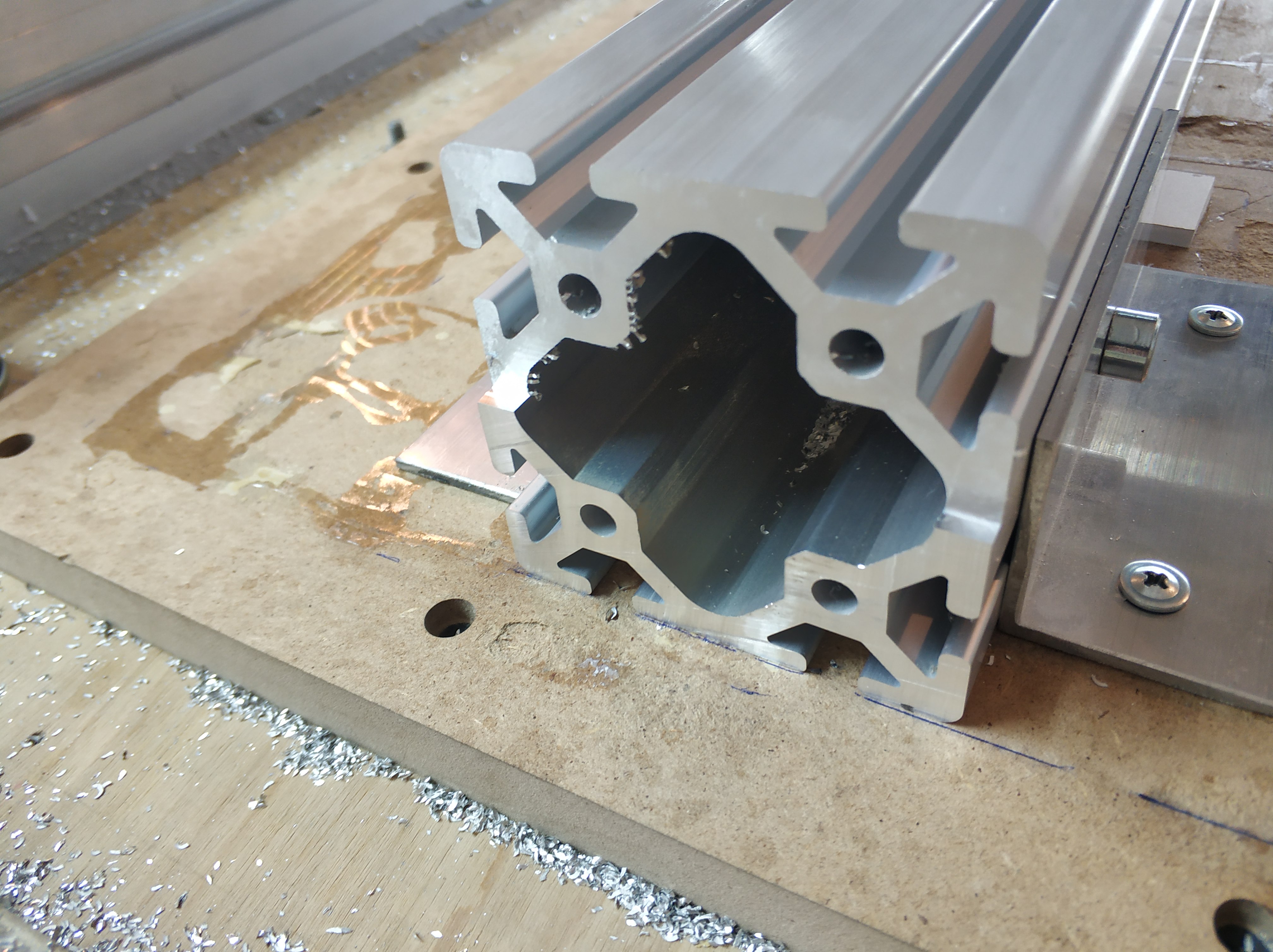

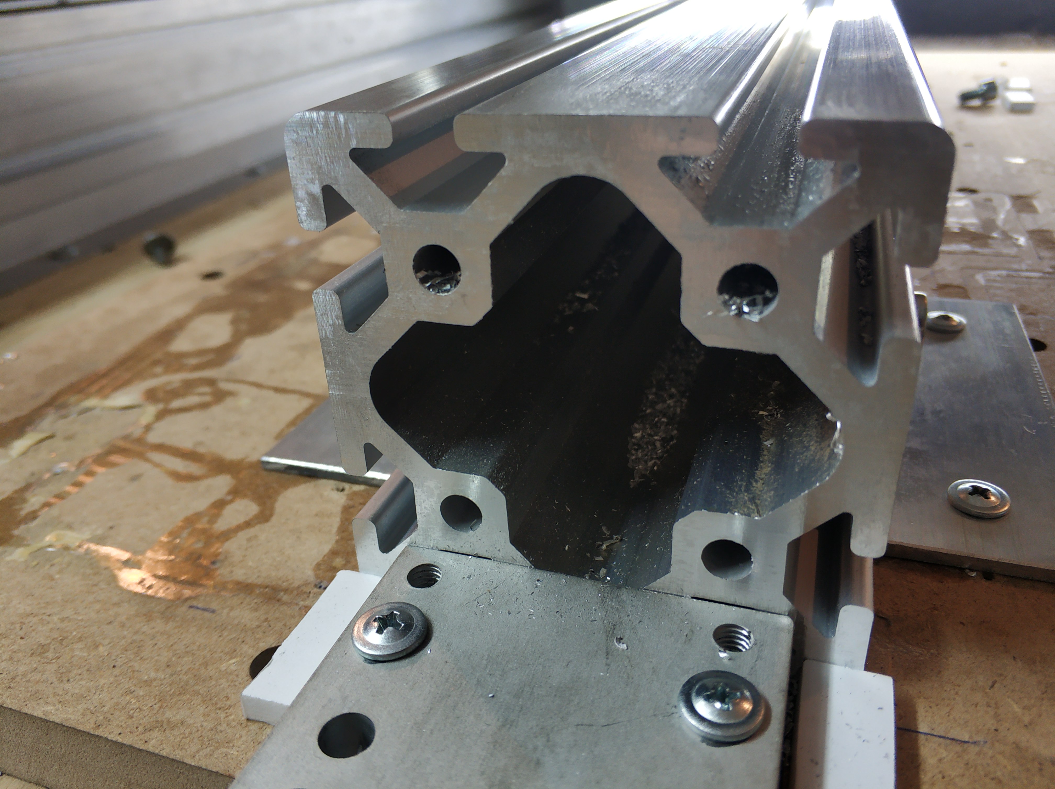

Цанга в мусор отправлена 4 сотки бьёт, купил две новых 6 и 10 у Гены (MGG).
И отторцевать сегодня два профиля на балку, норм получилось с переворотом.

Gestap писал(а):День прошел не зря))) крепления гаек ещё сделал и профиль отторцевал.
А что это за профиль такой жирненький?

dimitri1997, посмотри тут в теме было где-то, немного правда, потом он продан был.
daemon78, профиль китайский который Гена(MGG) возит.
Ну и вчерашний изврат с профилем))) влез по диагонали)

Re: 600х400 из профиля (открытый проект)
а прямо положить не судьба?)))

sima8520, не судьба, я с двух концов сразу делаю. Может глупо но мне так проще.
