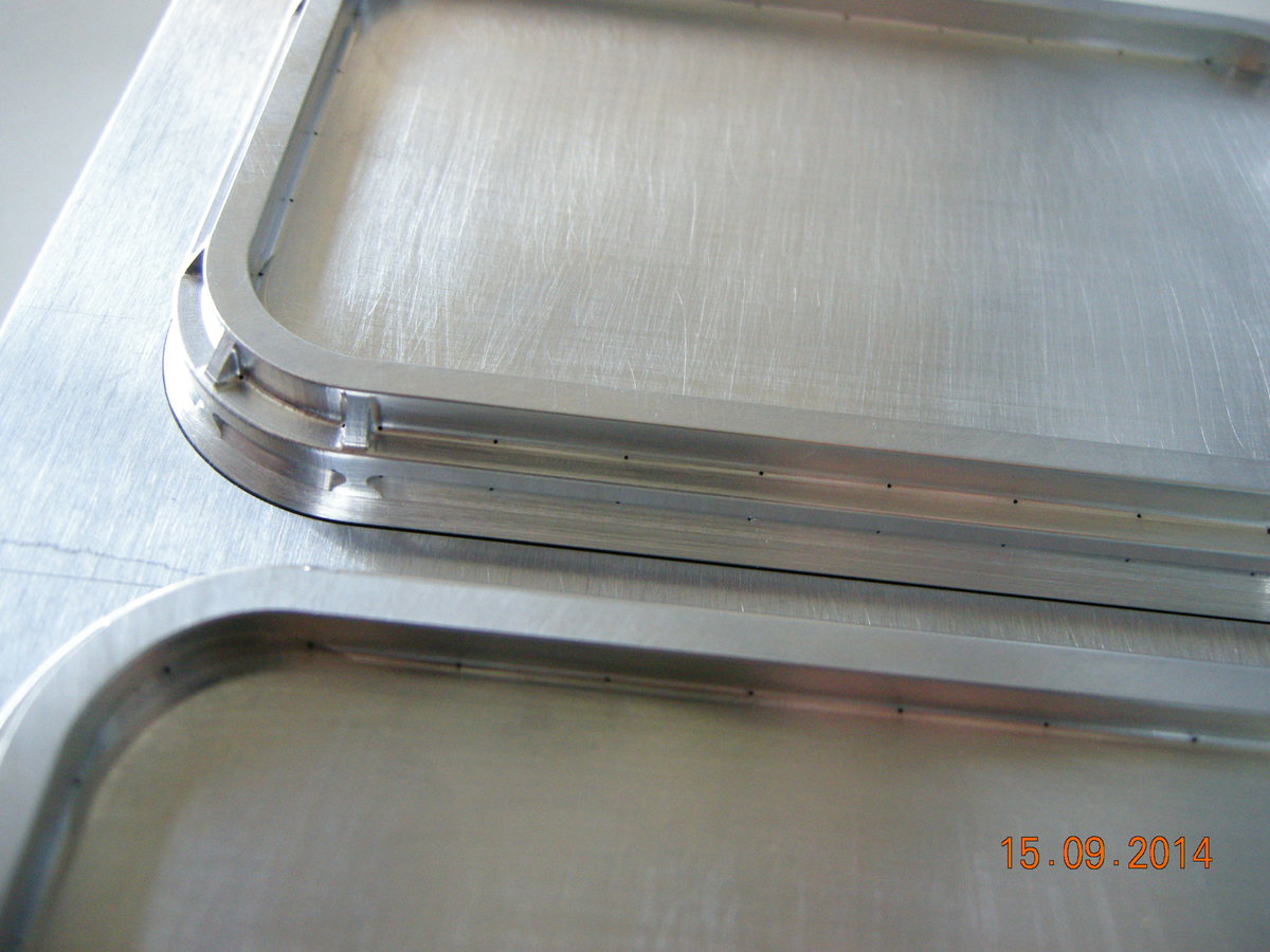

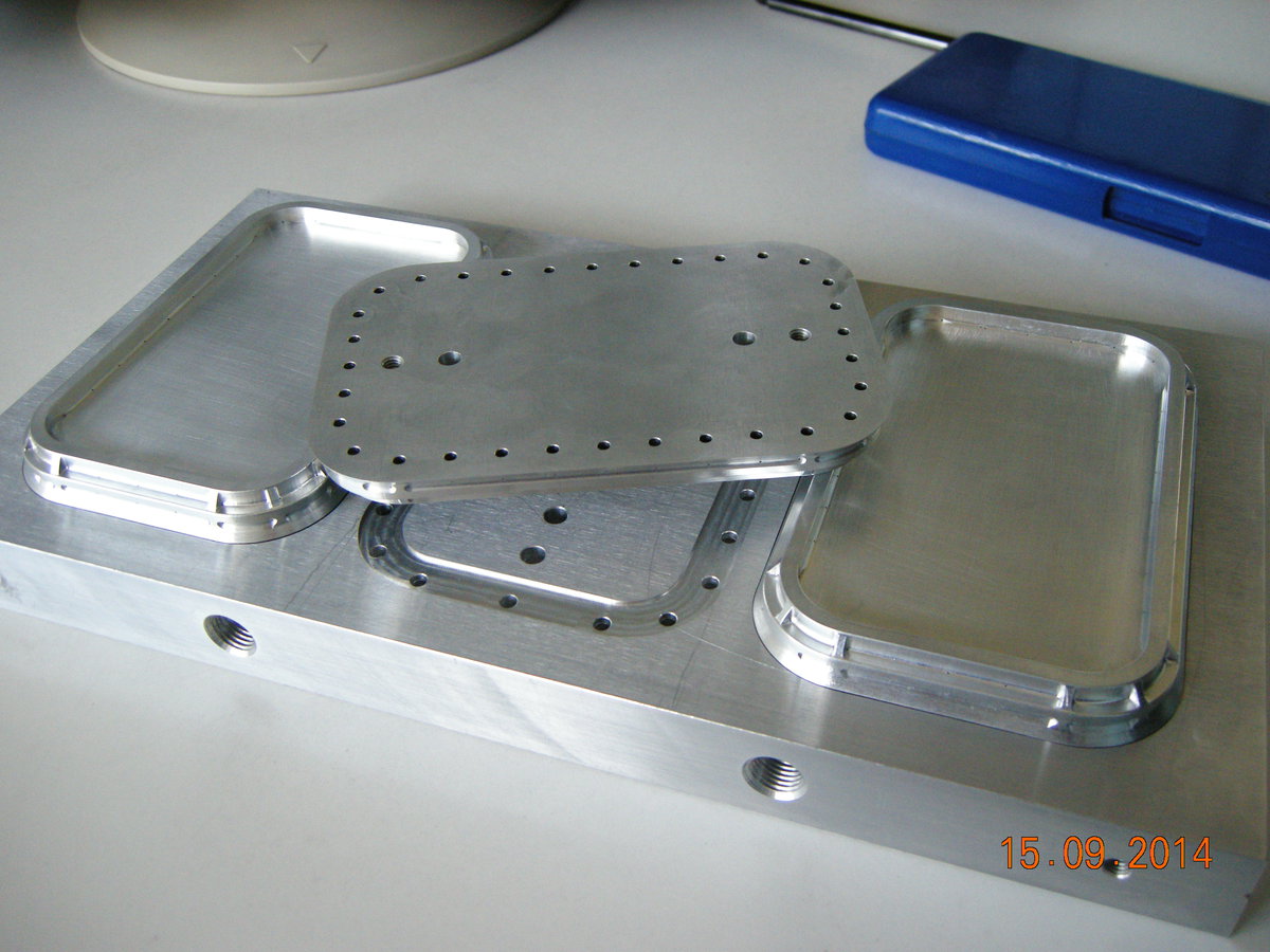

Umnik писал(а): Боюсь, вручную просверлить отверстие в четверть мм диаметром и мм 20 длиной не выйдет.
Да и чем сверлить?
У дрели и оборотов то не хватит, поди...
Сверла твердосплав у меня есть, но они короче и ломаются от воробьиного чиха в радиусе пары метров...
Да не сверлят их такие тонкие для воздуха на всю длинну. (либо начертили тупо так, как обычно, не имея представления как это будет делаться). Была тут тема как мужик формы под термоформовку пластиковой упаковки делал. там именно так и сверлили с одной стороны черновой крупными , с чистовой тонкими сверлами руками на маленькую глубину. бормашинкой быстрорезом. даже не важно если его уведет немного, тк он в любом случае внутри сойдется с каналом более крупного диаметра. Вот так это выглядит, видно какие отверстия с обратной стороны. Так что бери спокойно такие заказы, и сверли руками не парясь :hehehe:

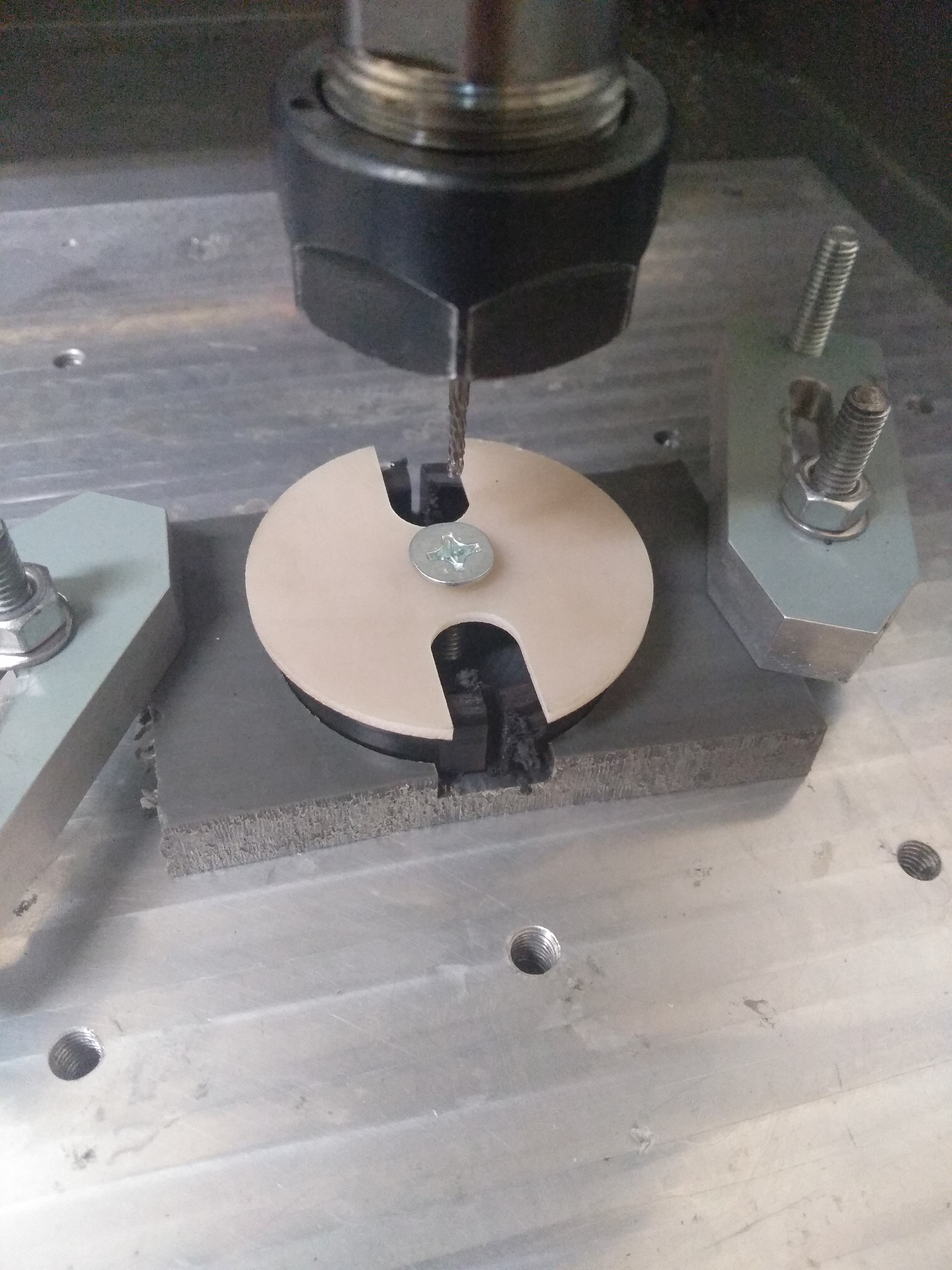

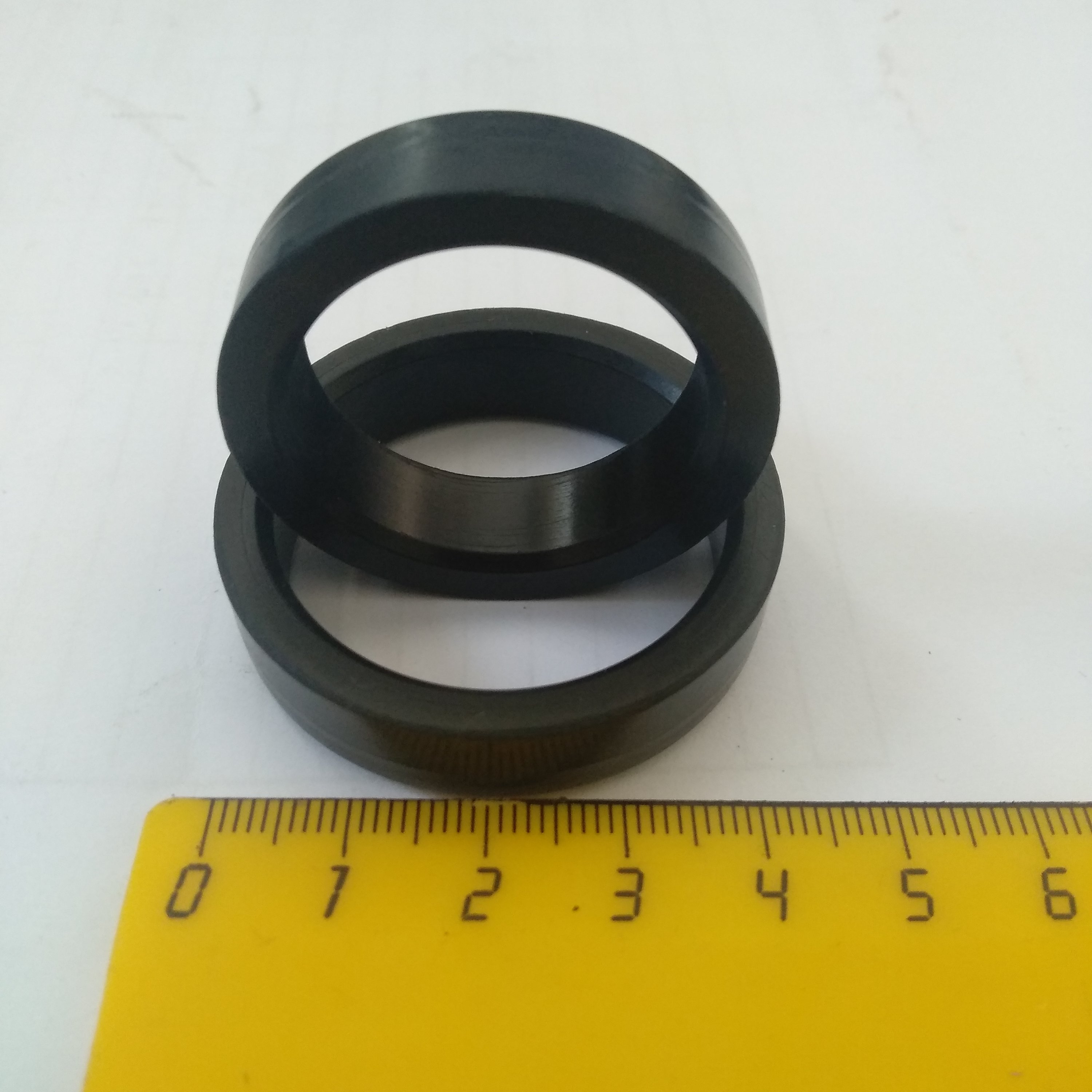

Плевая работа, но "хайпа ради" покажу как выкрутился
Дано два кольца из стекло-угленаполненного полиамида. Надо одно кольцо распилить пополам, второе на 4 части, две из которых в виде столбика и две остальные - что останется. Но столбики должны диаметрально встречно располагаться. В голову пришла только такая идея крепления
Фреза 2 мм кукуруза стружка вниз
IMG_20190613_141820.jpg (4427 просмотров) <a class='original' href='./download/file.php?id=164480&mode=view' target=_blank>Загрузить оригинал (585.14 КБ)</a>
01(1).png (4427 просмотров) <a class='original' href='./download/file.php?id=164481&mode=view' target=_blank>Загрузить оригинал (176.45 КБ)</a>
02(1).png (4427 просмотров) <a class='original' href='./download/file.php?id=164483&mode=view' target=_blank>Загрузить оригинал (180.58 КБ)</a>
IMG_20190613_182958.jpg (4427 просмотров) <a class='original' href='./download/file.php?id=164484&mode=view' target=_blank>Загрузить оригинал (5.65 МБ)</a>
IMG_20190613_183616.jpg (4427 просмотров) <a class='original' href='./download/file.php?id=164485&mode=view' target=_blank>Загрузить оригинал (4.03 МБ)</a>
IMG_20190613_184125.jpg (4427 просмотров) <a class='original' href='./download/file.php?id=164486&mode=view' target=_blank>Загрузить оригинал (846.35 КБ)</a>

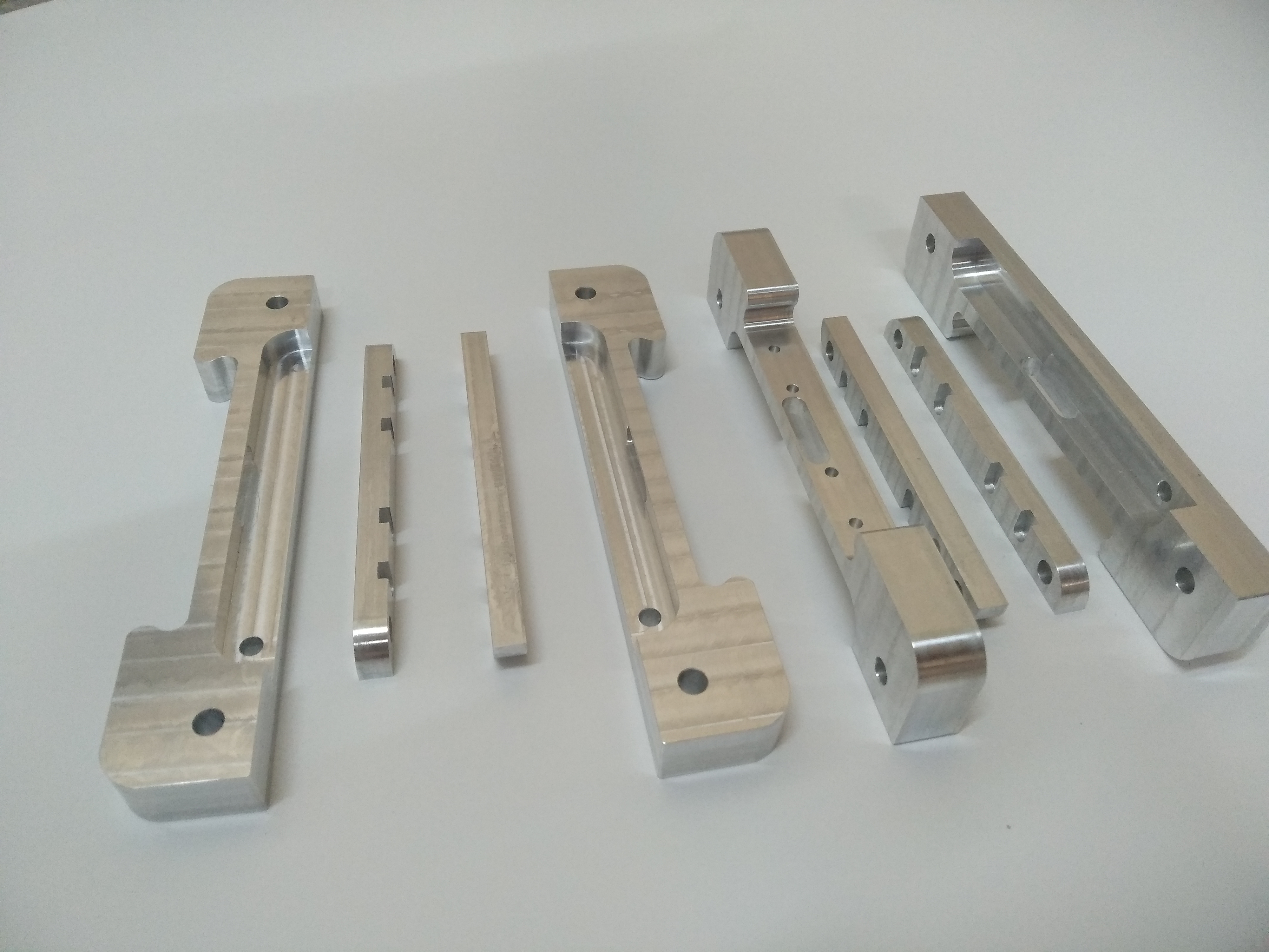

Сообщения: 4510
Re: Станок 600х400х150 мм
Даже немного поАймашинил
IMG_20190615_160732.jpg (4257 просмотров) <a class='original' href='./download/file.php?id=164599&mode=view' target=_blank>Загрузить оригинал (6 МБ)</a>
IMG_20190615_172912.jpg (4257 просмотров) <a class='original' href='./download/file.php?id=164600&mode=view' target=_blank>Загрузить оригинал (1003.24 КБ)</a>
Сообщения: 4510
Трёхсторонняя обработка, глаза боялись, руки чесались, а станок делал)
