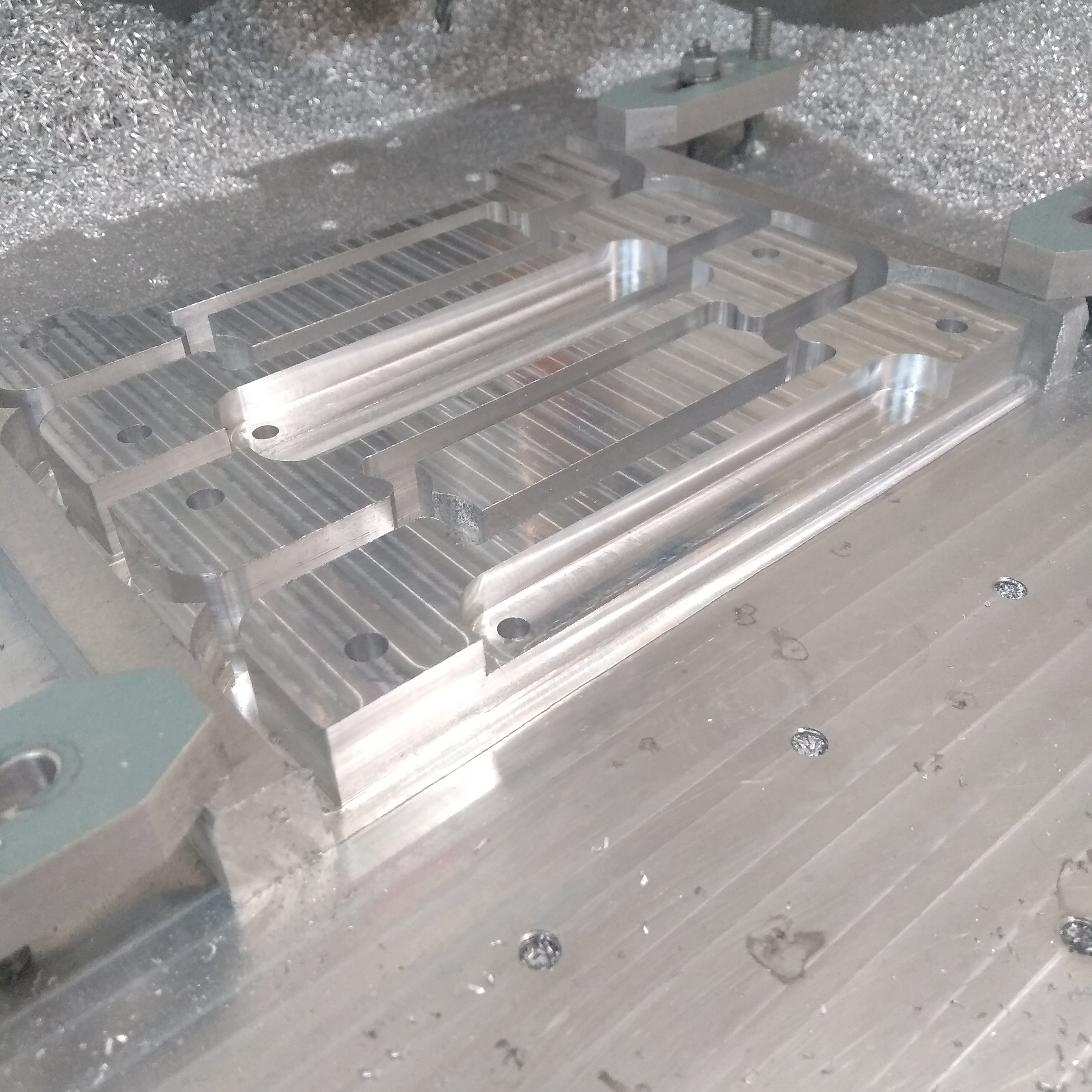

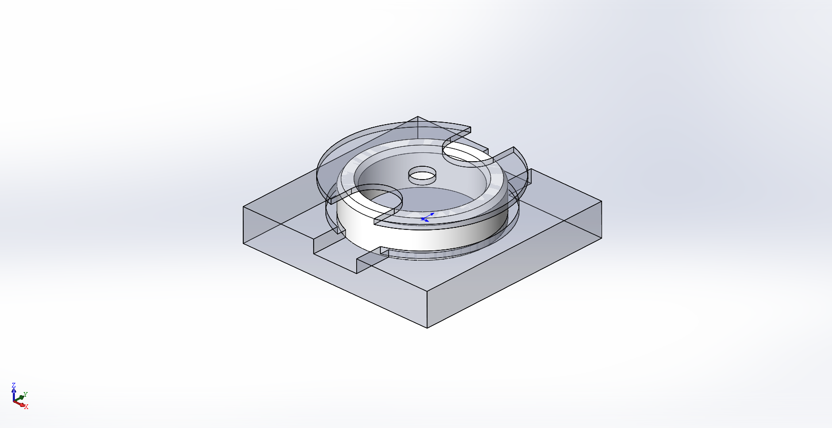

Плевая работа, но "хайпа ради" покажу как выкрутился
Дано два кольца из стекло-угленаполненного полиамида. Надо одно кольцо распилить пополам, второе на 4 части, две из которых в виде столбика и две остальные - что останется. Но столбики должны диаметрально встречно располагаться. В голову пришла только такая идея крепления
Фреза 2 мм кукуруза стружка вниз
IMG_20190613_141820.jpg (4120 просмотров) <a class='original' href='./download/file.php?id=164480&mode=view' target=_blank>Загрузить оригинал (585.14 КБ)</a>
01(1).png (4120 просмотров) <a class='original' href='./download/file.php?id=164481&mode=view' target=_blank>Загрузить оригинал (176.45 КБ)</a>
02(1).png (4120 просмотров) <a class='original' href='./download/file.php?id=164483&mode=view' target=_blank>Загрузить оригинал (180.58 КБ)</a>
IMG_20190613_182958.jpg (4120 просмотров) <a class='original' href='./download/file.php?id=164484&mode=view' target=_blank>Загрузить оригинал (5.65 МБ)</a>
IMG_20190613_183616.jpg (4120 просмотров) <a class='original' href='./download/file.php?id=164485&mode=view' target=_blank>Загрузить оригинал (4.03 МБ)</a>
IMG_20190613_184125.jpg (4120 просмотров) <a class='original' href='./download/file.php?id=164486&mode=view' target=_blank>Загрузить оригинал (846.35 КБ)</a>

Сообщения: 4510
Re: Станок 600х400х150 мм
Даже немного поАймашинил
IMG_20190615_160732.jpg (3950 просмотров) <a class='original' href='./download/file.php?id=164599&mode=view' target=_blank>Загрузить оригинал (6 МБ)</a>
IMG_20190615_172912.jpg (3950 просмотров) <a class='original' href='./download/file.php?id=164600&mode=view' target=_blank>Загрузить оригинал (1003.24 КБ)</a>
Сообщения: 4510
Трёхсторонняя обработка, глаза боялись, руки чесались, а станок делал)
IMG_20190617_214913.jpg (3807 просмотров) <a class='original' href='./download/file.php?id=164749&mode=view' target=_blank>Загрузить оригинал (3.63 МБ)</a>
Prav
Сообщения: 834
Репутация: 138
Сообщение Prav »
sima8520 писал(а):Трёхсторонняя обработка, глаза боялись, руки чесались, а станок делал)
А каким образом привязывался/базировался после переворота детали?
Сообщения: 4510
вторая сторона в тисках, третья сторона в кондукторе
