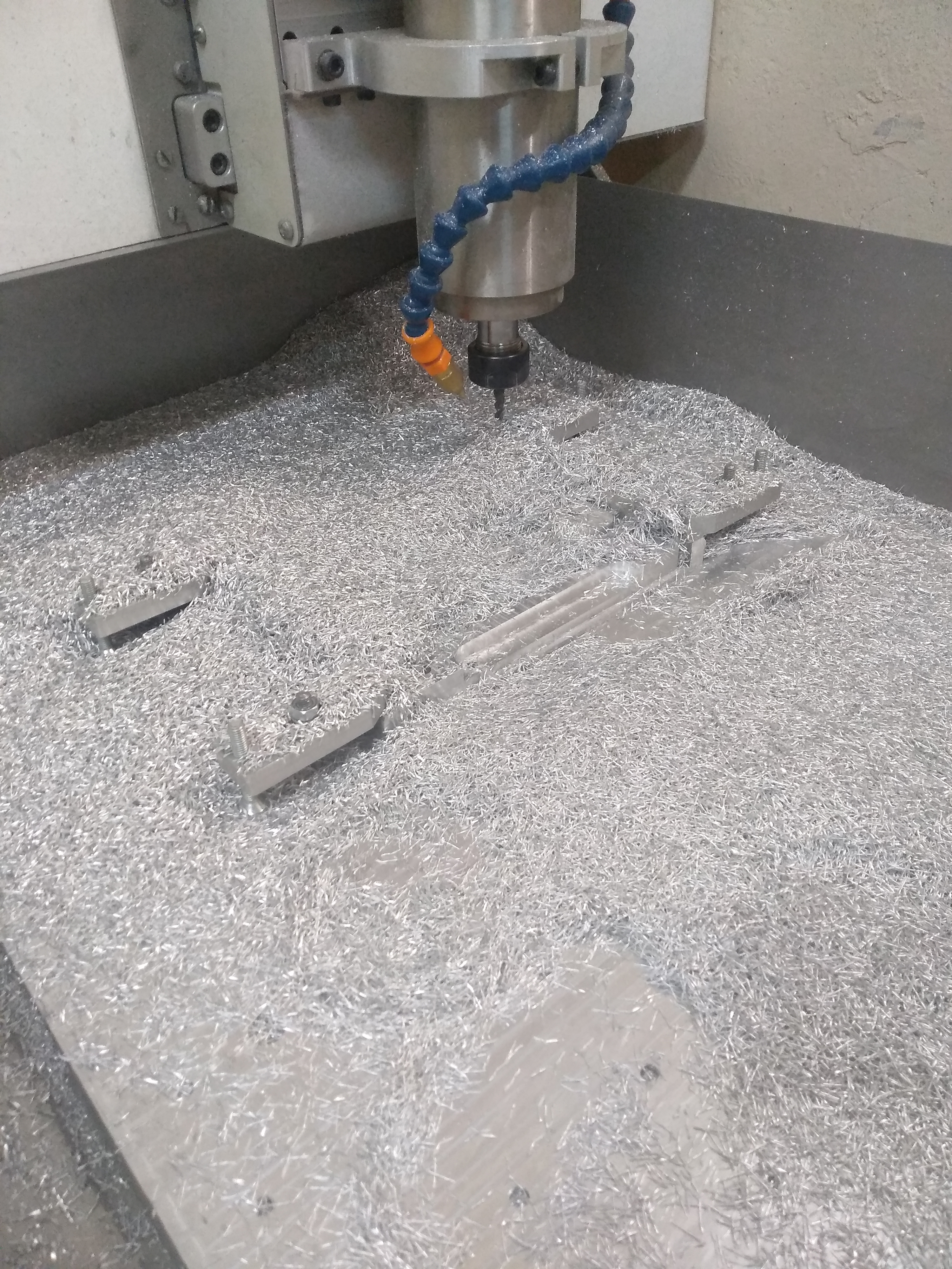

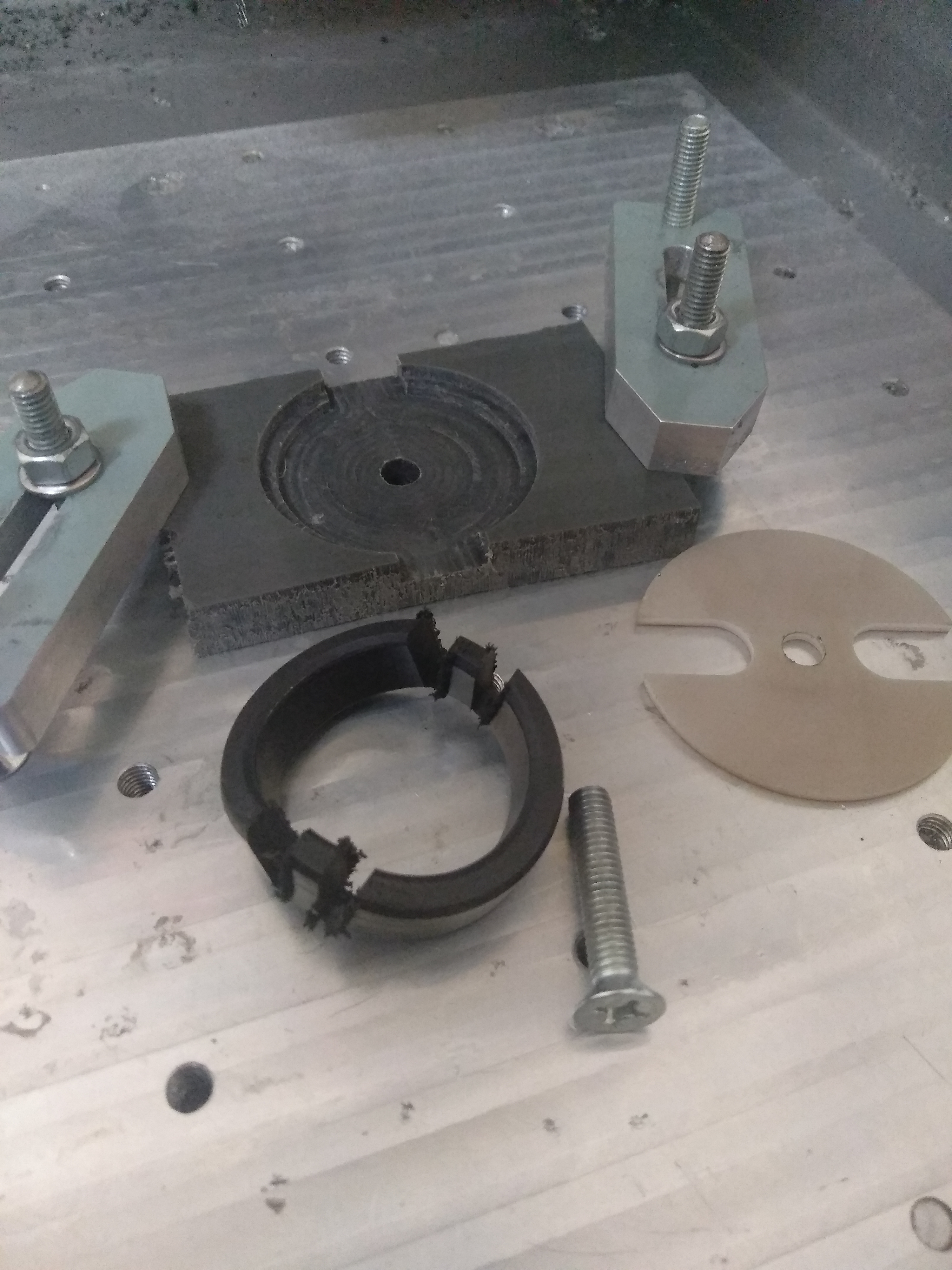

Плевая работа, но "хайпа ради" покажу как выкрутился
Дано два кольца из стекло-угленаполненного полиамида. Надо одно кольцо распилить пополам, второе на 4 части, две из которых в виде столбика и две остальные - что останется. Но столбики должны диаметрально встречно располагаться. В голову пришла только такая идея крепления
Фреза 2 мм кукуруза стружка вниз

sima8520 писал(а):Трёхсторонняя обработка, глаза боялись, руки чесались, а станок делал)
А каким образом привязывался/базировался после переворота детали?
Сообщения: 4510
Re: Станок 600х400х150 мм
вторая сторона в тисках, третья сторона в кондукторе
