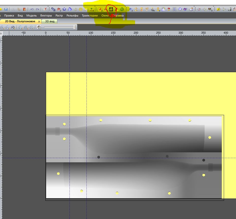

sima8520 писал(а):Арткам не умеет работать с конкретной зоной обработки. Он растром все поверхность фигачит. Или я чего то не умею...
Умеет.
Но её надо явно задать вектором. Немного неудобно но если приловчиться - то вполне норм.
Если есть чертёж - хорошо, накладываем его на модель, если нет - не беда (точность конечно хромает, но под такого типа формы вполне достаточно )
Алгоритм простого создания вектора:
1. Импортируем стл.
1.JPG (4727 просмотров) <a class='original' href='./download/file.php?id=164314&sid=a68633bc5ae04ce0108f1f9b0fd42b99&mode=view' target=_blank>Загрузить оригинал (65.13 КБ)</a>
2. В 2д создаём полутоновое изображение
2.JPG (4727 просмотров) <a class='original' href='./download/file.php?id=164315&sid=a68633bc5ae04ce0108f1f9b0fd42b99&mode=view' target=_blank>Загрузить оригинал (77.61 КБ)</a>
3. Заливаем каким либо цветом нужную область.
3.JPG (4727 просмотров) <a class='original' href='./download/file.php?id=164316&sid=a68633bc5ae04ce0108f1f9b0fd42b99&mode=view' target=_blank>Загрузить оригинал (39.06 КБ)</a>
4. Создаём вектор по границе цвета.
4.JPG (4727 просмотров) <a class='original' href='./download/file.php?id=164317&sid=a68633bc5ae04ce0108f1f9b0fd42b99&mode=view' target=_blank>Загрузить оригинал (60.22 КБ)</a>
5. Фрезеруем в границах векторов как нам надо, хоть 3д хоть 2д...
