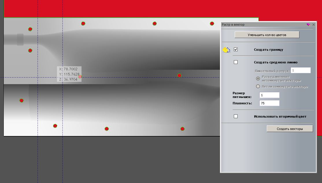

Ershoff
Сообщения: 653
Репутация: 241
Откуда: Киев. Украина
Re: Станок 600х400х150 мм
Сообщение Ershoff »
sima8520 писал(а):Арткам не умеет работать с конкретной зоной обработки. Он растром все поверхность фигачит. Или я чего то не умею...
Умеет.
Но её надо явно задать вектором. Немного неудобно но если приловчиться - то вполне норм.
Если есть чертёж - хорошо, накладываем его на модель, если нет - не беда (точность конечно хромает, но под такого типа формы вполне достаточно )
Алгоритм простого создания вектора:
1. Импортируем стл.
1.JPG (4721 просмотр) <a class='original' href='./download/file.php?id=164314&mode=view' target=_blank>Загрузить оригинал (65.13 КБ)</a>
2. В 2д создаём полутоновое изображение
2.JPG (4721 просмотр) <a class='original' href='./download/file.php?id=164315&mode=view' target=_blank>Загрузить оригинал (77.61 КБ)</a>
3. Заливаем каким либо цветом нужную область.
3.JPG (4721 просмотр) <a class='original' href='./download/file.php?id=164316&mode=view' target=_blank>Загрузить оригинал (39.06 КБ)</a>
4. Создаём вектор по границе цвета.
4.JPG (4721 просмотр) <a class='original' href='./download/file.php?id=164317&mode=view' target=_blank>Загрузить оригинал (60.22 КБ)</a>
5. Фрезеруем в границах векторов как нам надо, хоть 3д хоть 2д...

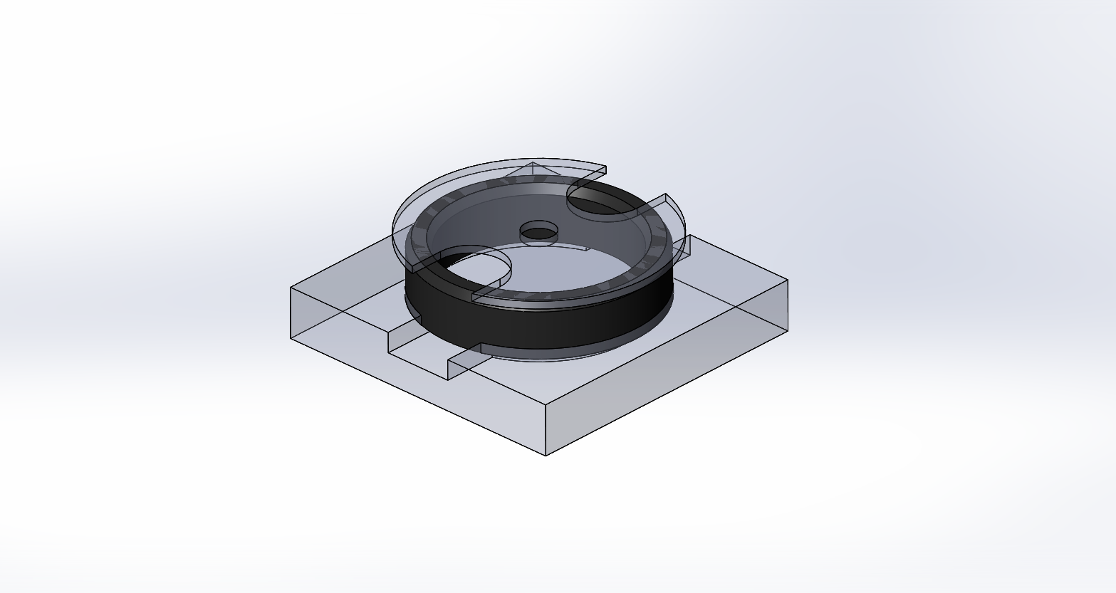

Плевая работа, но "хайпа ради" покажу как выкрутился
Дано два кольца из стекло-угленаполненного полиамида. Надо одно кольцо распилить пополам, второе на 4 части, две из которых в виде столбика и две остальные - что останется. Но столбики должны диаметрально встречно располагаться. В голову пришла только такая идея крепления
Фреза 2 мм кукуруза стружка вниз
IMG_20190613_141820.jpg (4408 просмотров) <a class='original' href='./download/file.php?id=164480&mode=view' target=_blank>Загрузить оригинал (585.14 КБ)</a>
01(1).png (4408 просмотров) <a class='original' href='./download/file.php?id=164481&mode=view' target=_blank>Загрузить оригинал (176.45 КБ)</a>
02(1).png (4408 просмотров) <a class='original' href='./download/file.php?id=164483&mode=view' target=_blank>Загрузить оригинал (180.58 КБ)</a>
IMG_20190613_182958.jpg (4408 просмотров) <a class='original' href='./download/file.php?id=164484&mode=view' target=_blank>Загрузить оригинал (5.65 МБ)</a>
IMG_20190613_183616.jpg (4408 просмотров) <a class='original' href='./download/file.php?id=164485&mode=view' target=_blank>Загрузить оригинал (4.03 МБ)</a>
IMG_20190613_184125.jpg (4408 просмотров) <a class='original' href='./download/file.php?id=164486&mode=view' target=_blank>Загрузить оригинал (846.35 КБ)</a>

Prav
Сообщения: 834
Репутация: 138
Сообщение Prav »
sima8520 писал(а):Трёхсторонняя обработка, глаза боялись, руки чесались, а станок делал)
А каким образом привязывался/базировался после переворота детали?
Сообщения: 4510
вторая сторона в тисках, третья сторона в кондукторе
