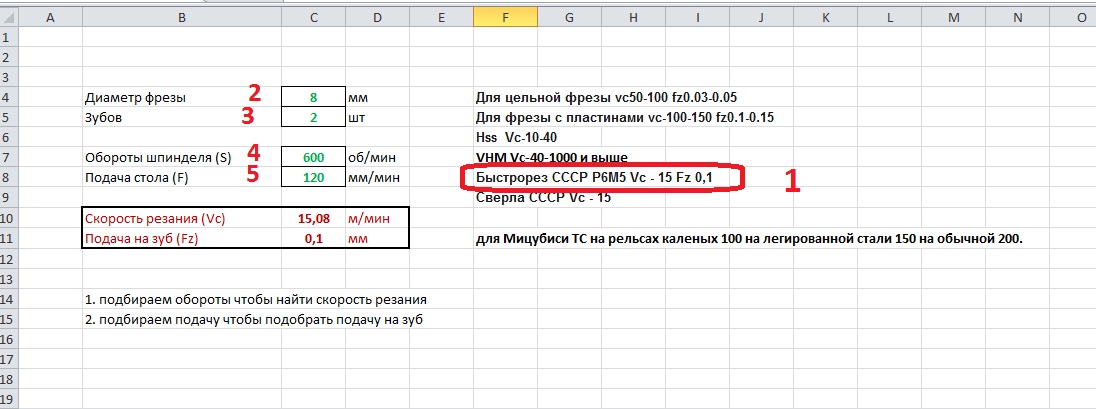

Как этим пользоваться :thinking:
Производители фрез указывают в каталогах скорость резания Vc и подачу на зуб для определенных материалов. У меня под сталь написано.
Для примера у нас будет фреза Р6М5 (совковая)
6мм
4 зуба
1. находим слева необходимые режимы Vc и подачу на зуб
123.JPG (10307 просмотров) <a class='original' href='./download/file.php?id=19560&mode=view' target=_blank>Загрузить оригинал (126.29 КБ)</a>
далее в поле №2 вбиваем ф фрезы = 6мм
далее в поле №3 вбиваем кол-во зубов = 4
Далее начинаем подбирать обороты
в поле №4 подбираем обороты так чтобы скорость резание получить нужному значению. При 800 об/мин получается нужная нам Vc 15м/мин
Далее начинаем подбирать подачу на зуб.
в поле №5 подбираем подачу так чтобы получить нужную подчу на зуб. При 800 об/мин получается нужная нам Vc 15м/мин
Получаем так
222.jpg (10307 просмотров) <a class='original' href='./download/file.php?id=19561&mode=view' target=_blank>Загрузить оригинал (113.37 КБ)</a>
