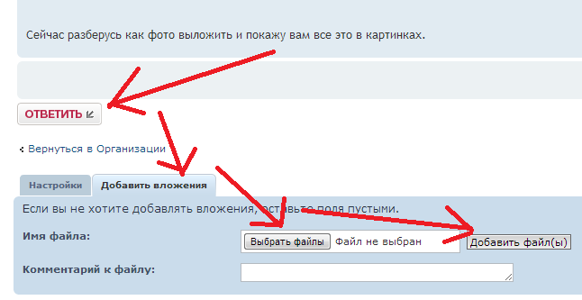

как вставлять фото на форум
Как вставлять фото.png (9086 просмотров) <a class='original' href='./download/file.php?id=34596&mode=view' target=_blank>Загрузить оригинал (13.52 КБ)</a>
как вставлять видео на форум
как вставлять видео.jpg (9086 просмотров) <a class='original' href='./download/file.php?id=34595&mode=view' target=_blank>Загрузить оригинал (101.12 КБ)</a>
Сообщения: 6611
Re: Ликбез
aftaev писал(а):как вставлять фото на форум
загляни сюда :) http://cnc-club.ru/wiki/index.php/%D0%9 ... 0%B8%D1%8F
