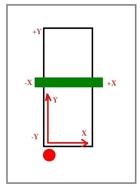

Где у станка должно быть начало координат(НОМЕ) и как должны располагаться оси
В школе все учились и привыкли к системе координат:
Пример первый: имеем станок размером 2х1. К станку имеем возможность подойти со всех сторон. Серый прямоугольник - помещение. Красным кружком показано начало координат(ХОМЕ) или сам оператор.
Оси1.JPG (12789 просмотров) <a class='original' href='./download/file.php?id=4585&mode=view' target=_blank>Загрузить оригинал (21.25 КБ)</a>

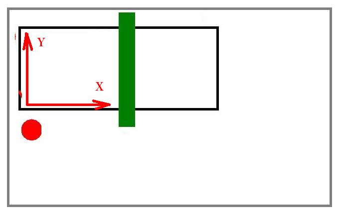

Пример второй: имеем станок размером 2х1. К станку НЕ имеем возможность подойти со всех сторон. Он установлен в углу помещения. Серый прямоугольник - помещение. Красным кружком показано начало координат(ХОМЕ) или сам оператор.
В данном случае, удобно иметь начало координат в другом месте.
Оси2.JPG (12789 просмотров) <a class='original' href='./download/file.php?id=4586&mode=view' target=_blank>Загрузить оригинал (19.2 КБ)</a>
То есть расположение осей назначаем так, как нам удобно для восприятия. Нет разницы ось Х длинная или короткая.

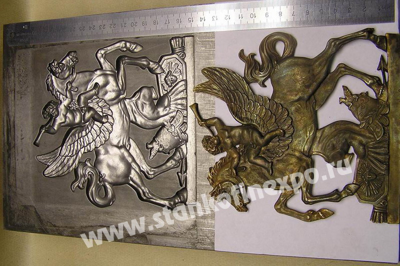

ЭХО - (электрохимическая обработка) так китайцы любят делать формы. Им привозишь отлитую деталь уже с убитой формы и говоришь вот такую сделайте но уберите косяки (круглые края, наплывы, подтеки и т.д.) А в Китае один в один делают, с косяками :) Так знакомый форму у них заказывал :) Принцип изготовления - на нужную деталь наносят только проводящий слой например серебро. Далее закрепляется деталь и заготовка.Все дело погружается в электролит(обычная пищевая соль иль другое). Деталь подводится близко к заготовки и подается ток. Так происходит "выжигание"

Точно написано вверху пройдено опытом. Был один станок китайский 2х3 купили еще один. Место нехватало "сунули" в угол один станок. Чтоб оператору удобно было работать "перенесли" еще и ХОМЕ. А оси у них по XY ездят с одинаковой скростью.
В Мануале Мача если не ошибаюсь написано чтоб оси желательно для 3Д обработки имели одинаковые скоростии и параметры. Если одна ось ездит 5м/м, а другая 3м/ми то все оси выствляю на 3м/мин.

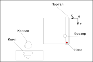

ИМХО тоже оси должны быть так, чтобы было интуитивно понятно оператору. Вопрос с CAM всегда можно решить, в крайнем случае простеньким постпроцессором.
У меня на станке оси стоят вот так и станок еще повернут относительно компа, эх, сколько же я с ним намучился :).
(home находится в точке (0,maxY) чтобы меньше проводов к датчикам тянуть :freak: )
rect4635.png (12714 просмотров) <a class='original' href='./download/file.php?id=4640&mode=view' target=_blank>Загрузить оригинал (26.24 КБ)</a>
Единственное, что хотел отметить, что home не обязательно в 0,0 ставить, главное, чтобы было удобно класть материал, и чтобы было интуитивно понятно расположение осей.

Nick писал(а):Единственное, что хотел отметить, что home не обязательно в 0,0 ставить, главное, чтобы было удобно класть материал, и чтобы было интуитивно понятно расположение осей.
Это в ЕМС не обязательно, а на итайских роутерах(порталах) в больинстве своем стоит или DSP пульт или чудо программа NC-Studio. Им Хоме нужен в нулях.

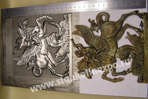

ЭХО.jpg (12697 просмотров) <a class='original' href='./download/file.php?id=4642&mode=view' target=_blank>Загрузить оригинал (181.87 КБ)</a>
Вот тут можно пощелкать на фотках и посмотреть что делают при помощи ЭХО
