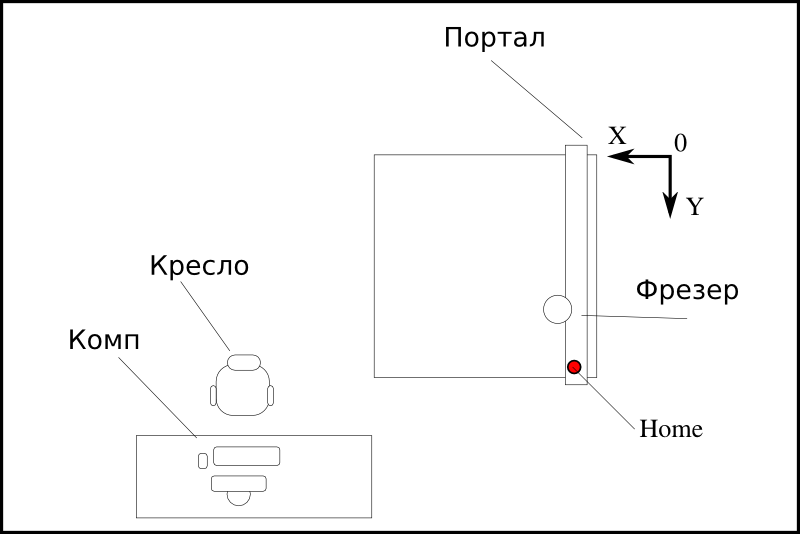

ИМХО тоже оси должны быть так, чтобы было интуитивно понятно оператору. Вопрос с CAM всегда можно решить, в крайнем случае простеньким постпроцессором.
У меня на станке оси стоят вот так и станок еще повернут относительно компа, эх, сколько же я с ним намучился :).
(home находится в точке (0,maxY) чтобы меньше проводов к датчикам тянуть :freak: )
rect4635.png (12710 просмотров) <a class='original' href='./download/file.php?id=4640&sid=61794223e19ad650a3ad796405329cb8&mode=view' target=_blank>Загрузить оригинал (26.24 КБ)</a>
Единственное, что хотел отметить, что home не обязательно в 0,0 ставить, главное, чтобы было удобно класть материал, и чтобы было интуитивно понятно расположение осей.

Nick писал(а):Единственное, что хотел отметить, что home не обязательно в 0,0 ставить, главное, чтобы было удобно класть материал, и чтобы было интуитивно понятно расположение осей.
Это в ЕМС не обязательно, а на итайских роутерах(порталах) в больинстве своем стоит или DSP пульт или чудо программа NC-Studio. Им Хоме нужен в нулях.
