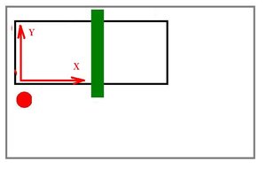

Пример первый: имеем станок размером 2х1. К станку имеем возможность подойти со всех сторон. Серый прямоугольник - помещение. Красным кружком показано начало координат(ХОМЕ) или сам оператор.
Оси1.JPG (12005 просмотров) <a class='original' href='./download/file.php?id=4585&mode=view' target=_blank>Загрузить оригинал (21.25 КБ)</a>
Пример второй: имеем станок размером 2х1. К станку НЕ имеем возможность подойти со всех сторон. Он установлен в углу помещения. Серый прямоугольник - помещение. Красным кружком показано начало координат(ХОМЕ) или сам оператор.
В данном случае, удобно иметь начало координат в другом месте.
Оси2.JPG (12005 просмотров) <a class='original' href='./download/file.php?id=4586&mode=view' target=_blank>Загрузить оригинал (19.2 КБ)</a>
То есть расположение осей назначаем так, как нам удобно для восприятия. Нет разницы ось Х длинная или короткая.

Ликбез дело хорошее, но пишите тогда уж как есть а не как кажется.
РАЗНИЦА есть, тем более для вашего примера (стол 2*1м)
скорость движения по осям будет разная + еще на длине 2м ось будет скорее с 2мя швп.
отсюда есть разница как выкладывать деталь , потому как на начальном этапе САМ модули еще не освоены, а весь фряшный софт и арткам в том числе везде суют построчное фрезерование.
отсюда => "строка" должна идти вдоль "быстрой" оси.
а "медленная" ось только переставляет строку.

muxa писал(а):РАЗНИЦА есть, тем более для вашего примера (стол 2*1м)
НЕТ разницы. Где написано про ШВП?
muxa писал(а):отсюда => "строка" должна идти вдоль "быстрой" оси.
Если у Вас станок тормоз, это не знчит что у других такие же.
Точно написано вверху пройдено опытом. Был один станок китайский 2х3 купили еще один. Место нехватало "сунули" в угол один станок. Чтоб оператору удобно было работать "перенесли" еще и ХОМЕ. А оси у них по XY ездят с одинаковой скростью.
В Мануале Мача если не ошибаюсь написано чтоб оси желательно для 3Д обработки имели одинаковые скоростии и параметры. Если одна ось ездит 5м/м, а другая 3м/ми то все оси выствляю на 3м/мин.

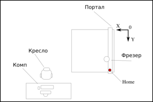

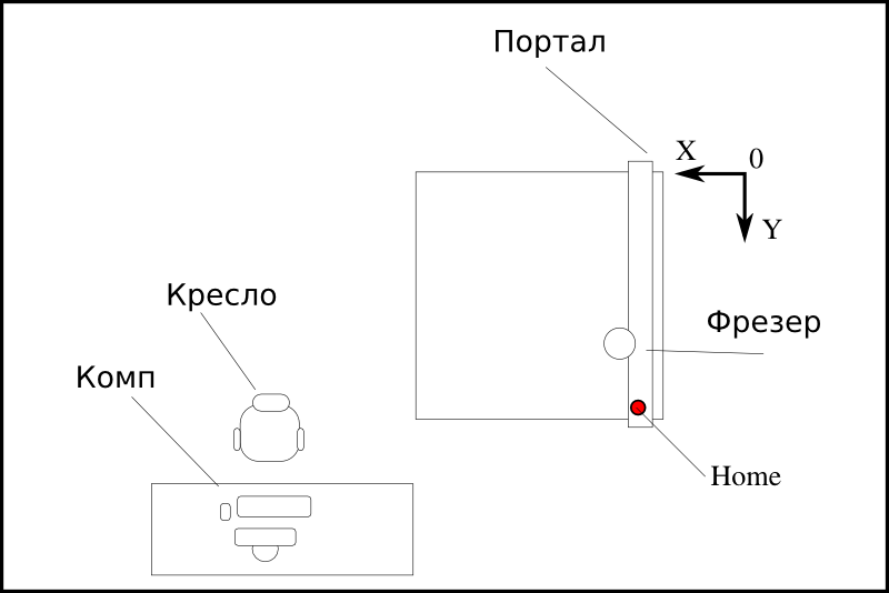

ИМХО тоже оси должны быть так, чтобы было интуитивно понятно оператору. Вопрос с CAM всегда можно решить, в крайнем случае простеньким постпроцессором.
У меня на станке оси стоят вот так и станок еще повернут относительно компа, эх, сколько же я с ним намучился :).
(home находится в точке (0,maxY) чтобы меньше проводов к датчикам тянуть :freak: )
rect4635.png (11930 просмотров) <a class='original' href='./download/file.php?id=4640&mode=view' target=_blank>Загрузить оригинал (26.24 КБ)</a>
Единственное, что хотел отметить, что home не обязательно в 0,0 ставить, главное, чтобы было удобно класть материал, и чтобы было интуитивно понятно расположение осей.

Nick писал(а):Единственное, что хотел отметить, что home не обязательно в 0,0 ставить, главное, чтобы было удобно класть материал, и чтобы было интуитивно понятно расположение осей.
Это в ЕМС не обязательно, а на итайских роутерах(порталах) в больинстве своем стоит или DSP пульт или чудо программа NC-Studio. Им Хоме нужен в нулях.

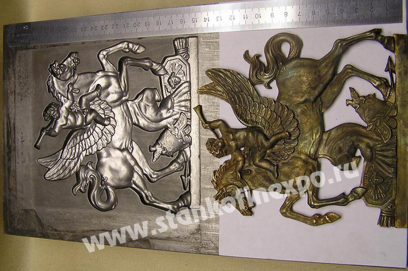

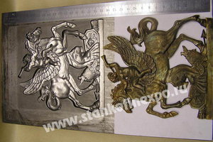

ЭХО.jpg (11913 просмотров) <a class='original' href='./download/file.php?id=4642&mode=view' target=_blank>Загрузить оригинал (181.87 КБ)</a>
Вот тут можно пощелкать на фотках и посмотреть что делают при помощи ЭХО
