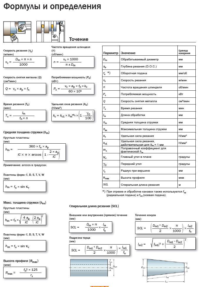

Как рассчитать режимы для фрезерной и токарной обработки
Режимы для фрезеровки
Режимы фрезеровки.jpg (11289 просмотров) <a class='original' href='./download/file.php?id=10670&mode=view' target=_blank>Загрузить оригинал (87.79 КБ)</a>
Режимы для токарки
Режимы для токарки.jpg (11289 просмотров) <a class='original' href='./download/file.php?id=10671&mode=view' target=_blank>Загрузить оригинал (180.66 КБ)</a>
Re: Ликбез (Как рассчитать режимы для фрезерной)
формулы забиты в Exel

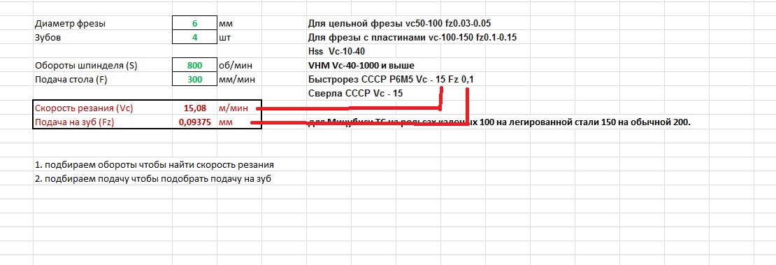

Как этим пользоваться :thinking:
Производители фрез указывают в каталогах скорость резания Vc и подачу на зуб для определенных материалов. У меня под сталь написано.
Для примера у нас будет фреза Р6М5 (совковая)
6мм
4 зуба
1. находим слева необходимые режимы Vc и подачу на зуб
123.JPG (10579 просмотров) <a class='original' href='./download/file.php?id=19560&mode=view' target=_blank>Загрузить оригинал (126.29 КБ)</a>
далее в поле №2 вбиваем ф фрезы = 6мм
далее в поле №3 вбиваем кол-во зубов = 4
Далее начинаем подбирать обороты
в поле №4 подбираем обороты так чтобы скорость резание получить нужному значению. При 800 об/мин получается нужная нам Vc 15м/мин
Далее начинаем подбирать подачу на зуб.
в поле №5 подбираем подачу так чтобы получить нужную подчу на зуб. При 800 об/мин получается нужная нам Vc 15м/мин
Получаем так
222.jpg (10579 просмотров) <a class='original' href='./download/file.php?id=19561&mode=view' target=_blank>Загрузить оригинал (113.37 КБ)</a>

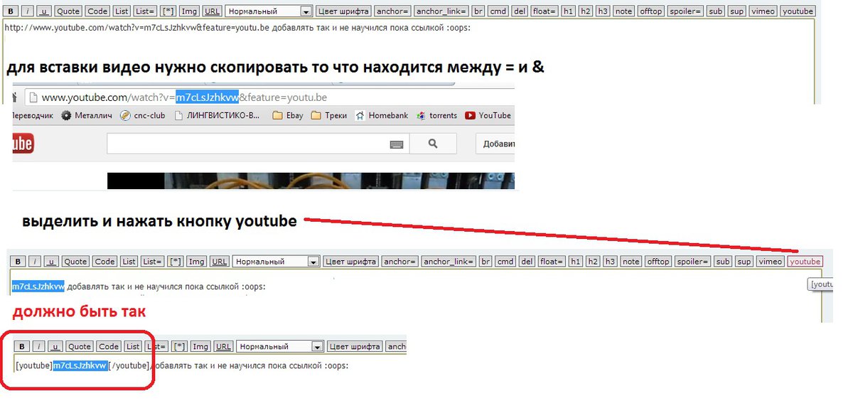

как вставлять фото на форум
Как вставлять фото.png (9332 просмотра) <a class='original' href='./download/file.php?id=34596&mode=view' target=_blank>Загрузить оригинал (13.52 КБ)</a>
как вставлять видео на форум
как вставлять видео.jpg (9332 просмотра) <a class='original' href='./download/file.php?id=34595&mode=view' target=_blank>Загрузить оригинал (101.12 КБ)</a>
Re: Ликбез
aftaev писал(а):как вставлять фото на форум
загляни сюда :) http://cnc-club.ru/wiki/index.php/%D0%9 ... 0%B8%D1%8F
