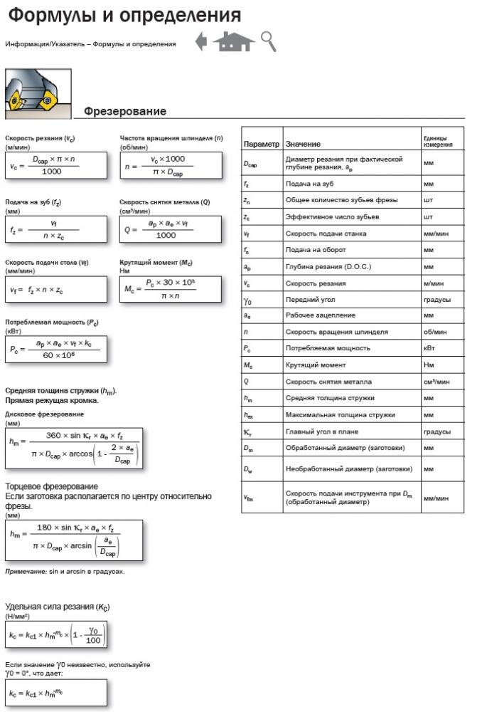

Как рассчитать режимы для фрезерной и токарной обработки
Режимы для фрезеровки
Режимы фрезеровки.jpg (11050 просмотров) <a class='original' href='./download/file.php?id=10670&sid=875a7d4fff96d245588eb22fd6803e72&mode=view' target=_blank>Загрузить оригинал (87.79 КБ)</a>
Режимы для токарки
Режимы для токарки.jpg (11050 просмотров) <a class='original' href='./download/file.php?id=10671&sid=875a7d4fff96d245588eb22fd6803e72&mode=view' target=_blank>Загрузить оригинал (180.66 КБ)</a>
Сообщения: 34042
Re: Ликбез (Как рассчитать режимы для фрезерной)
формулы забиты в Exel
Режимы фрезеровки шлифовки.rar
(11.08 КБ) 1088 скачиваний
Как этим пользоваться :thinking:
Производители фрез указывают в каталогах скорость резания Vc и подачу на зуб для определенных материалов. У меня под сталь написано.
Для примера у нас будет фреза Р6М5 (совковая)
6мм
4 зуба
1. находим слева необходимые режимы Vc и подачу на зуб
123.JPG (10340 просмотров) <a class='original' href='./download/file.php?id=19560&sid=875a7d4fff96d245588eb22fd6803e72&mode=view' target=_blank>Загрузить оригинал (126.29 КБ)</a>
далее в поле №2 вбиваем ф фрезы = 6мм
далее в поле №3 вбиваем кол-во зубов = 4
Далее начинаем подбирать обороты
в поле №4 подбираем обороты так чтобы скорость резание получить нужному значению. При 800 об/мин получается нужная нам Vc 15м/мин
Далее начинаем подбирать подачу на зуб.
в поле №5 подбираем подачу так чтобы получить нужную подчу на зуб. При 800 об/мин получается нужная нам Vc 15м/мин
Получаем так
222.jpg (10340 просмотров) <a class='original' href='./download/file.php?id=19561&sid=875a7d4fff96d245588eb22fd6803e72&mode=view' target=_blank>Загрузить оригинал (113.37 КБ)</a>
