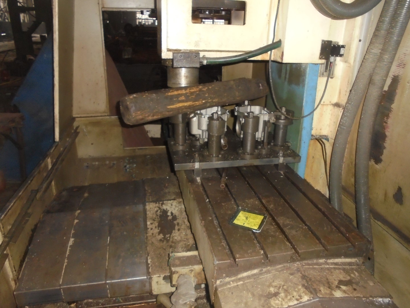

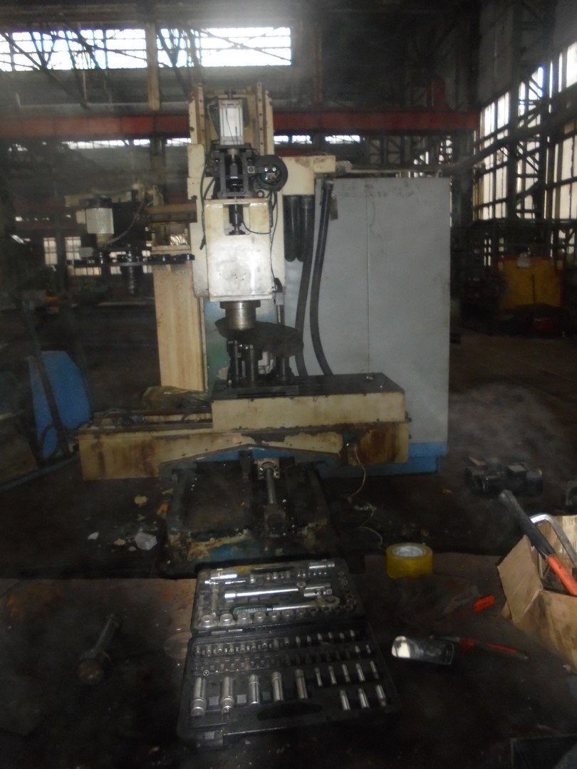

Чертежи, фото, видео станка:
DSC04604 (Копировать).JPG (89289 просмотров) <a class='original' href='./download/file.php?id=98733&mode=view' target=_blank>Загрузить оригинал (202.34 КБ)</a>
DSC04605 (Копировать).JPG (89289 просмотров) <a class='original' href='./download/file.php?id=98734&mode=view' target=_blank>Загрузить оригинал (192.42 КБ)</a>
DSC04606 (Копировать).JPG (89289 просмотров) <a class='original' href='./download/file.php?id=98735&mode=view' target=_blank>Загрузить оригинал (227.96 КБ)</a>
DSC04609 (Копировать).JPG (89289 просмотров) <a class='original' href='./download/file.php?id=98736&mode=view' target=_blank>Загрузить оригинал (231.3 КБ)</a>
DSC04610 (Копировать).JPG (89289 просмотров) <a class='original' href='./download/file.php?id=98737&mode=view' target=_blank>Загрузить оригинал (284.74 КБ)</a>
DSC04615 (Копировать).JPG (89289 просмотров) <a class='original' href='./download/file.php?id=98738&mode=view' target=_blank>Загрузить оригинал (270.79 КБ)</a>
DSC04624 (Копировать).JPG (89289 просмотров) <a class='original' href='./download/file.php?id=98739&mode=view' target=_blank>Загрузить оригинал (264.42 КБ)</a>
DSC04625 (Копировать).JPG (89289 просмотров) <a class='original' href='./download/file.php?id=98740&mode=view' target=_blank>Загрузить оригинал (208.9 КБ)</a>
DSC04630 (Копировать).JPG (89289 просмотров) <a class='original' href='./download/file.php?id=98741&mode=view' target=_blank>Загрузить оригинал (155.13 КБ)</a>
DSC04643 (Копировать).JPG (89289 просмотров) <a class='original' href='./download/file.php?id=98742&mode=view' target=_blank>Загрузить оригинал (232.41 КБ)</a>
DSC04685 (Копировать).JPG (89289 просмотров) <a class='original' href='./download/file.php?id=98743&mode=view' target=_blank>Загрузить оригинал (170.21 КБ)</a>

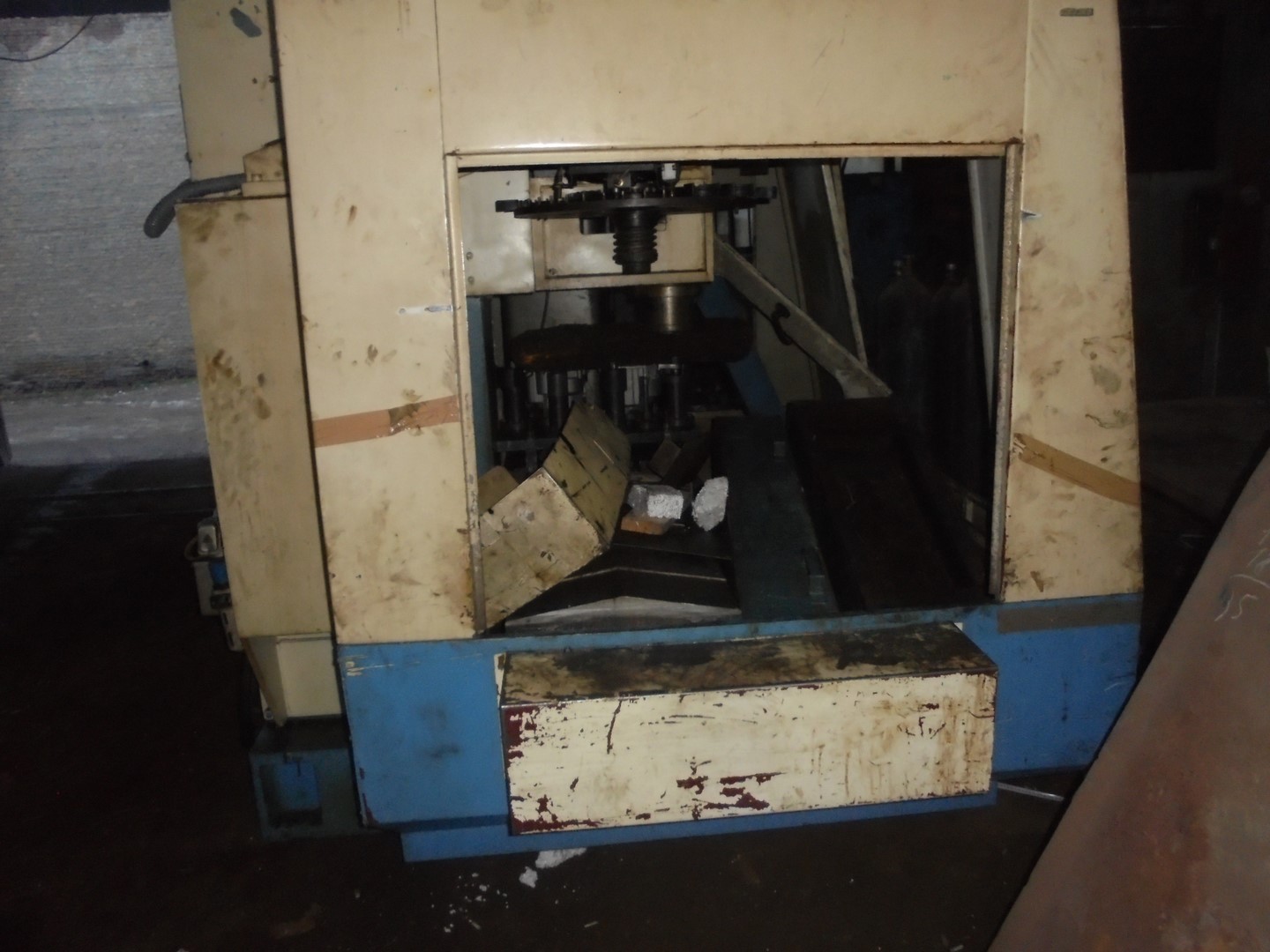

На осях стоят асинхронные моторы что то на 3квт. Ими управляют такие привода:
Питание 3ф - 380/460в
Выходное 15А, 0-400Гц
Размеры приводов :shock:
DSC04687 (Копировать).JPG (89266 просмотров) <a class='original' href='./download/file.php?id=98744&mode=view' target=_blank>Загрузить оригинал (261.39 КБ)</a>
DSC04688 (Копировать).JPG (89266 просмотров) <a class='original' href='./download/file.php?id=98745&mode=view' target=_blank>Загрузить оригинал (238.18 КБ)</a>
DSC04689 (Копировать).JPG (89266 просмотров) <a class='original' href='./download/file.php?id=98746&mode=view' target=_blank>Загрузить оригинал (226.35 КБ)</a>

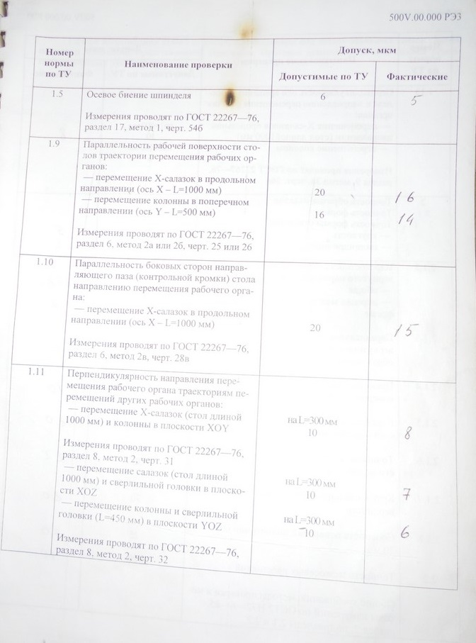

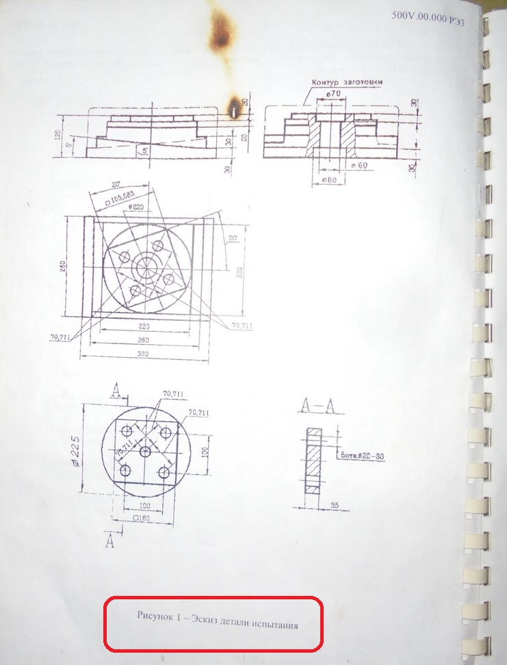

Что мне нравится в отечественных и СССРовских станках, в паспортах обычно есть цифры измерений реальной точности. А сейчас покупаешь станок из 1-2мм алюминия и втюхивают точность в 0.01мм :)
Изготавливается на нем деталюшка с отверстиями и уклоном, потом обмеривается.
01.JPG (89242 просмотра) <a class='original' href='./download/file.php?id=98747&mode=view' target=_blank>Загрузить оригинал (153.32 КБ)</a>
Результаты испытаний, когда станок был новый!
02.JPG (89242 просмотра) <a class='original' href='./download/file.php?id=98748&mode=view' target=_blank>Загрузить оригинал (147.8 КБ)</a>

сканы с таблицами почти нечитаемы :cry:
Re: Обрабатывающий центр SV500
Duhas писал(а):сканы с таблицами почти нечитаемы
Щелкаю правой мышкой на них, открываются в новом окне и хорошо читаются. Но у меня компьютер, а не сотовый :)

Надо потом отдельно где нить сравнить измерения после всех манипуляций, интересно чего добиться удастся

то ли я прозрел.. то ли :idiot: , смотрю сейчас даже на мелкие и в принципе видно цифры :thinking:

Вот и я про это. Что берешь паспорт станка, там данные измерения. И это на обычных фрезерных, плоскошлифовальных и тд... Стоят печати, подписи. Значит кто то за это отвечал.
Сейчас продается оборудование, вот что написано в паспорте или на сайте - тому и нужно верить. И покупатели таких станков потом доказывают что у них детальки в сотку, потому что станок у них в сотках работает потому что так на сайте продавца написано :)

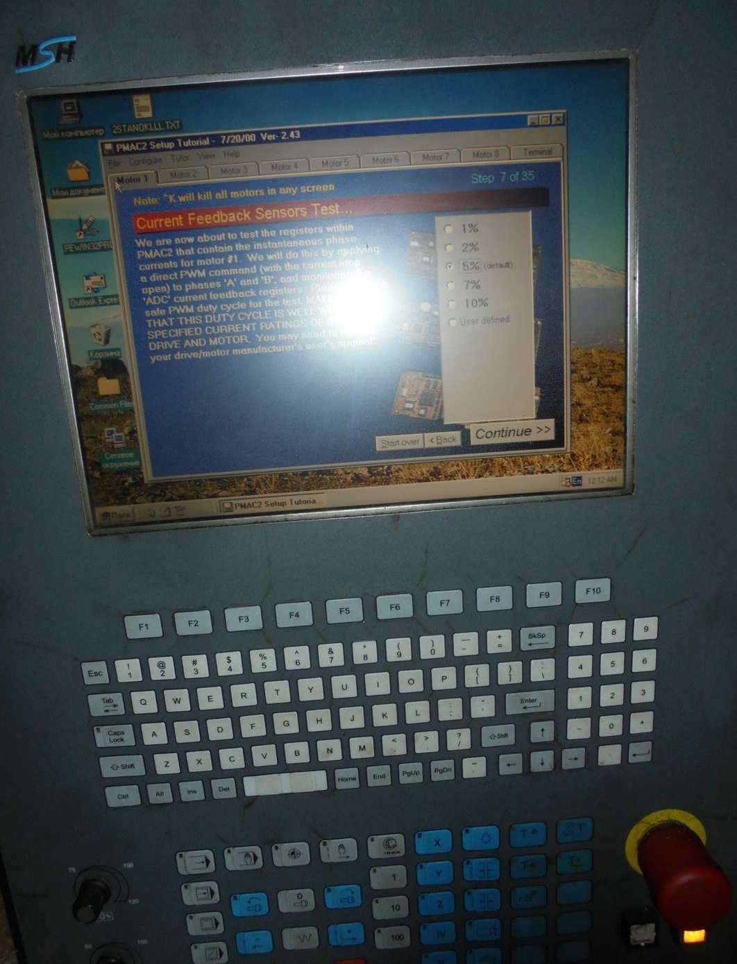

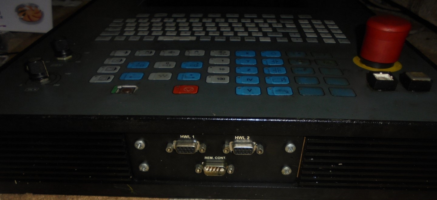

Стойку сегодня сняли, притащили домой.
Комп одноплатный 233Мгц. Винда 98. Пытается запуститься программа MSHAK, но кричит что нет связи с мозгами ЧПУ.
Запустил прогу от DeltaTay по настройке сервоприводов.
DSC04701 (Копировать).JPG (89147 просмотров) <a class='original' href='./download/file.php?id=98756&mode=view' target=_blank>Загрузить оригинал (524.61 КБ)</a>
DSC04702 (Копировать).JPG (89147 просмотров) <a class='original' href='./download/file.php?id=98757&mode=view' target=_blank>Загрузить оригинал (404.63 КБ)</a>

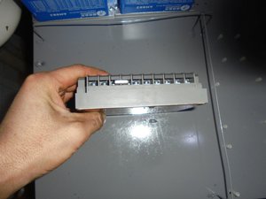

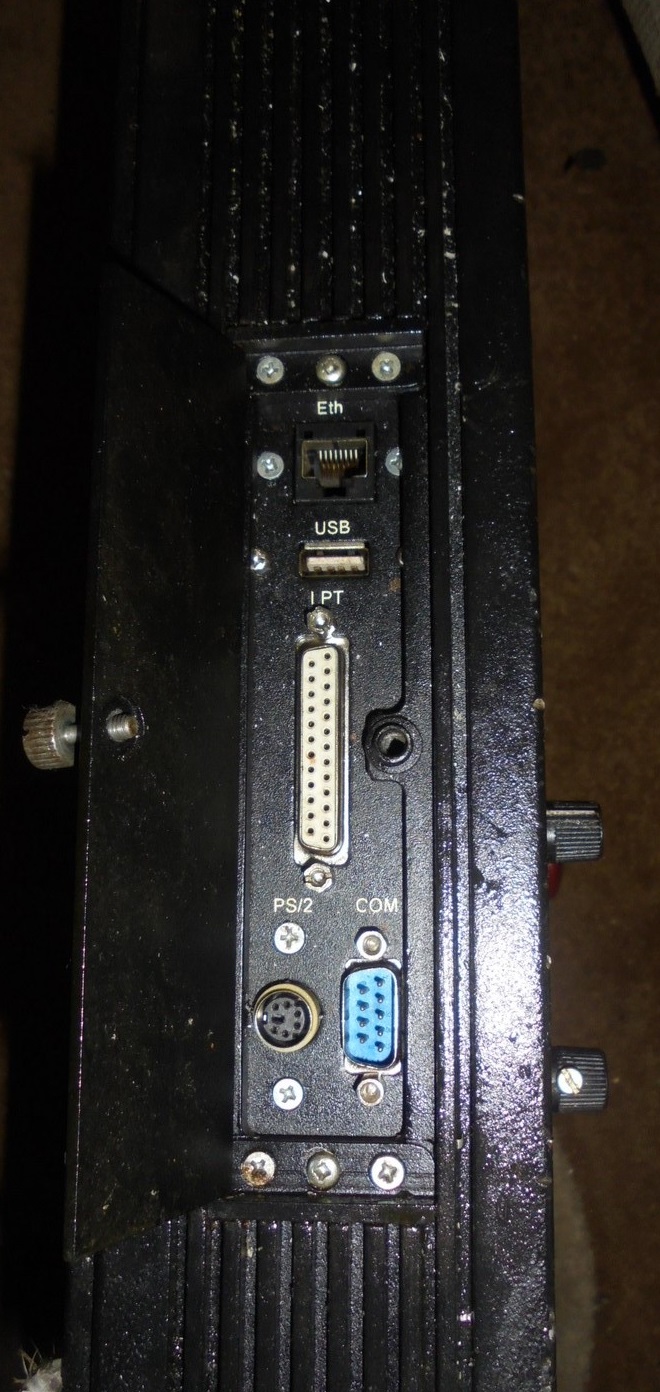

И стойка имеет снизу и сбоку разъемчики разные
DSC04699 (Копировать).JPG (89147 просмотров) <a class='original' href='./download/file.php?id=98755&mode=view' target=_blank>Загрузить оригинал (313.26 КБ)</a>
DSC04698 (Копировать).JPG (89147 просмотров) <a class='original' href='./download/file.php?id=98754&mode=view' target=_blank>Загрузить оригинал (161.42 КБ)</a>
